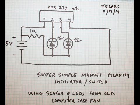

Witajcie.
Popełniłem sobie dził takie urzędzenie jak w temacie, po połowie z nudy, po połowie z potrzeby - musiałem sprawdzię polaryzację singli, a nie chciało mi się bawię kompasem :P
skorzystałem z tego schematu i cóż, działa. Mogę więc polecię ten układ, sprawa wręcz groszowa - wszystkie elementy można wygrzebaę z różnych urzędzeł, czujnik Halla zajumałem ze starego wentylatora komputerowego :mrgreen:
Zdjęę swojego Dzieła nie wstawiam, bo wyszło wyjętkowo szpetnie, ale obiecuję, że wykonam to porzędnie i wówczas się podzielę ;)
