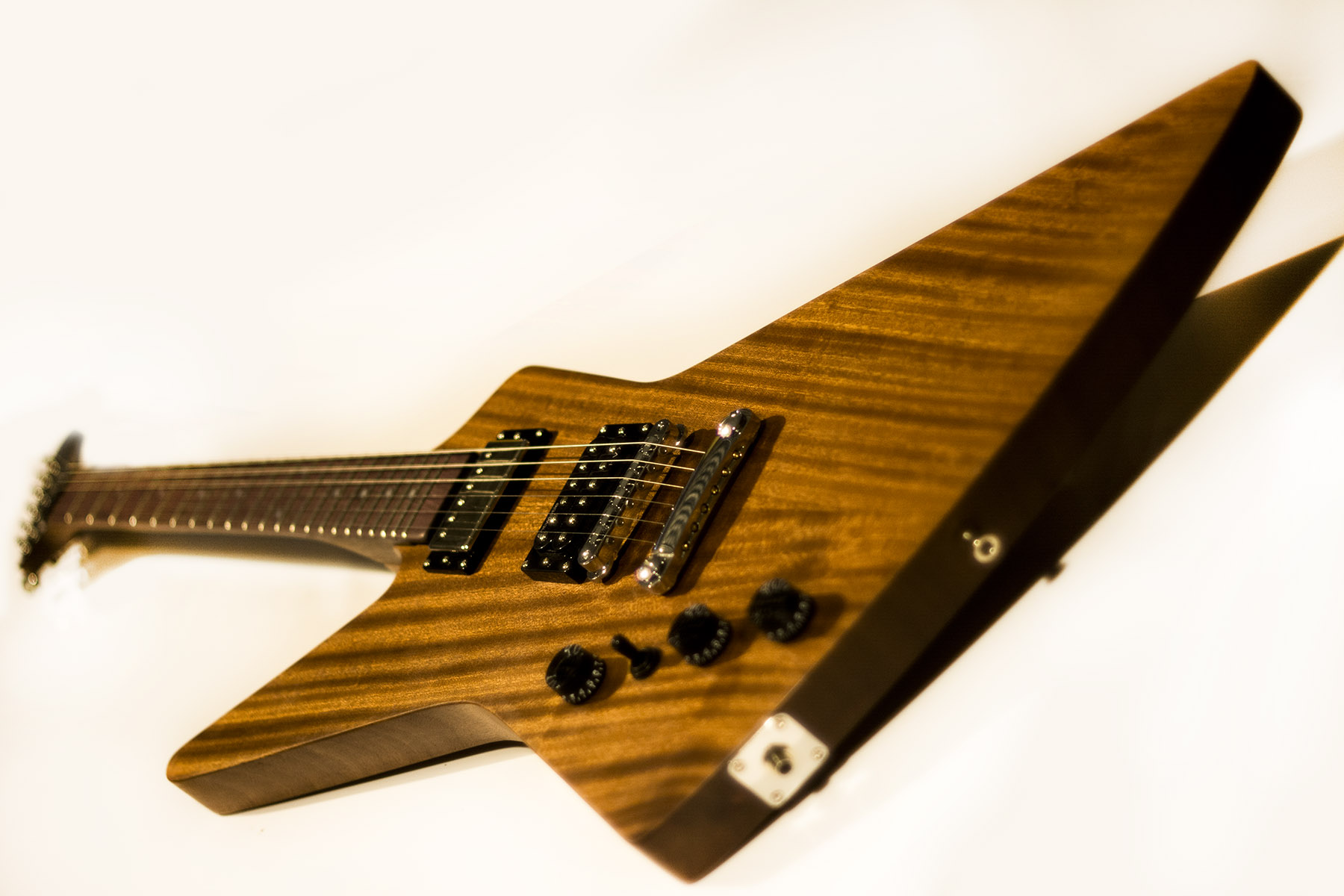

Brywieczór Koledzy :)

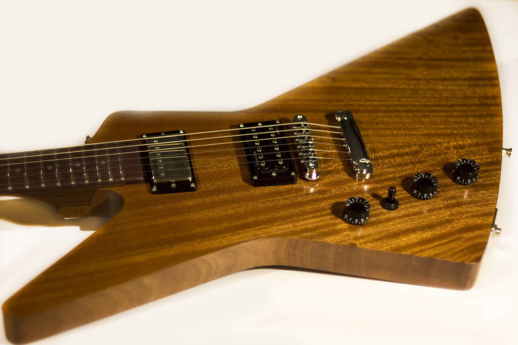

Udało się. Wiosło skołczone. Jest kilka kwestii które chciałbym poprawię ale klient zadowolony a to najważniejsze :)
Specyfikacja:
- Korpus 2 częłciowy - Mahoł Sapeli
- Gryf 1 częłciowy - Mahoł Sapeli
- Podstrunnica - Amarant
- Wykończenie Olej + lakierowana główka
- Progi - 22 Dunlop 6110
- Menzura - 25,5" (648mm)
- Klucze Framus
- Strap Lock'i Dunlop
- Przystawki Entwistle: HVX(Mostek), HV-58 (Gryf)
Obie przystawki posiadaję rozpinane cewki.
Kontrolki: 2xVOL, 1X Tone Push-Pull.
Tak wiosło jest leworęczne ;)
Zdjęcia autorstwa mojego brata.

ładna deska do krojenia;)
powiesz czym olejowałeł? Jakił grunt? jak polerowałeł? Widzę wysoki połysk więc pewnie danish albo tru. Czy udało Ci się jednolity połysk uzyskaę na każdej powierzchni?
tomasszz
Posty: 321
Lokalizacja: CiechanĂłw
Re: Swobodna wariacja na temat Explorera
Dobre oko Piotr :) Rustins Danish Oil. Bez gruntu w sumie 5warstw na korpusie i 3na gryfie. Co do połysku niestety nie udało się jednolitego efektu pod każdym kętem patrzenia uzyskaę. Z jednej strony jest prawie lustro, a z innej już pojawiaję się placki.

Fajne wiosło, gratulacje. coś mi przypomina ;)
tomasszz
Posty: 321
Dzięki molu :) I nie Ty pierwszy porównujesz to do "gierkowskiej politury" Obrazek fakt na fotach wyszła lekko miodowa ale w realu jest zdecydowanie ciemniejsza :)

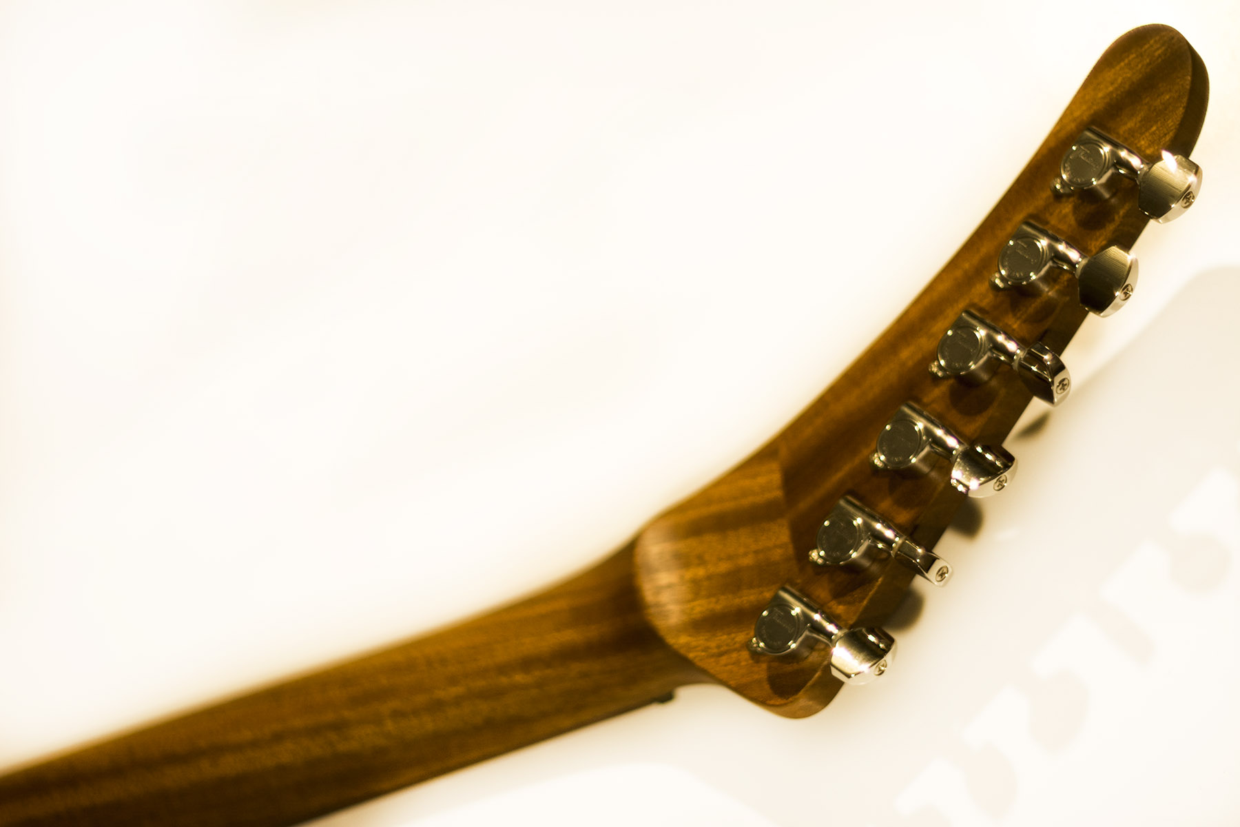

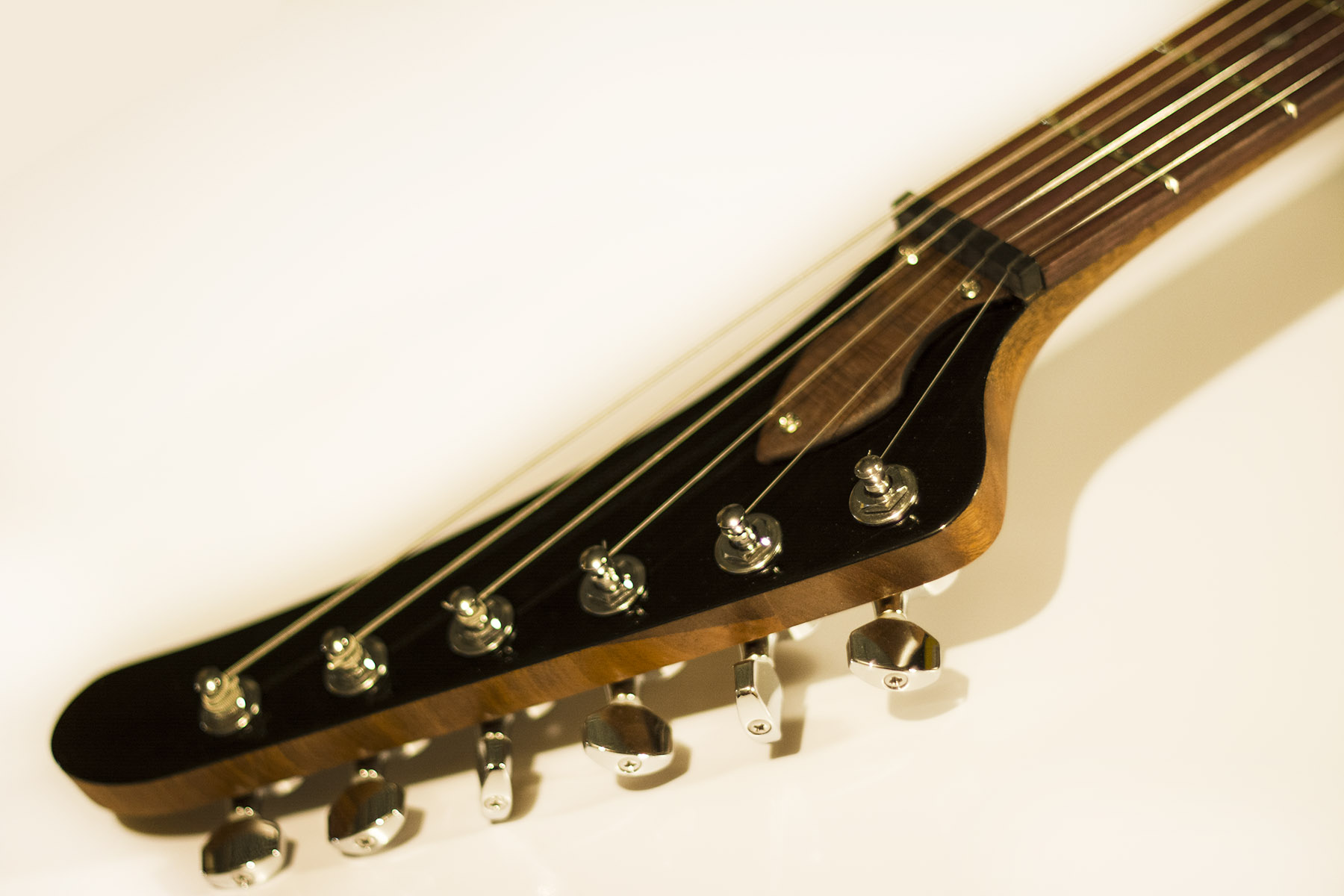

ładna, strasznie dużo ostatnio oględam gitar w naturalnym wykołczeniu, taka moda czy co? :D
Główkę jakoł wzmacniałeł przy tym sposobie doklejenia?
tomasszz
Posty: 321
sinir pisze:ładna, strasznie dużo ostatnio oględam gitar w naturalnym wykołczeniu, taka moda czy co? :D
Co do finiszu to ja preferuje naturalne wykołczenia. Zwłaszcza w oleju :) co do główki to nie wzmacnialem. Stwierdziłem że nie powinno byę z tym problemu. Generalnie pomimo grubołci główki ok 15mm to jest dołę sztywna.
