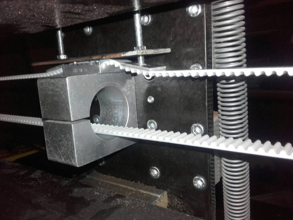

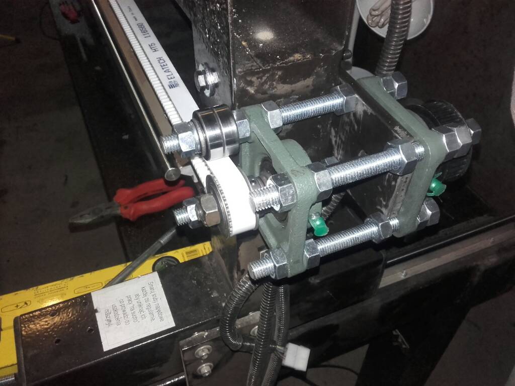

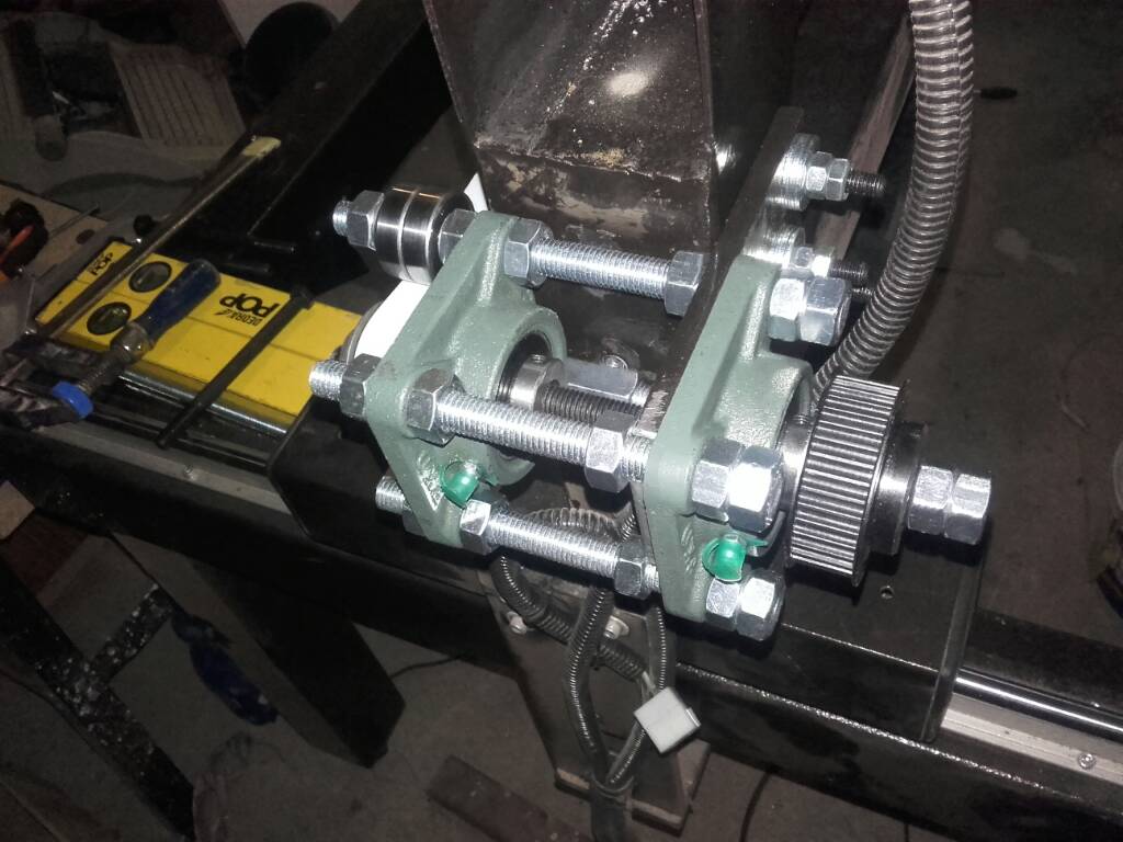

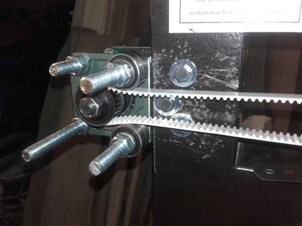

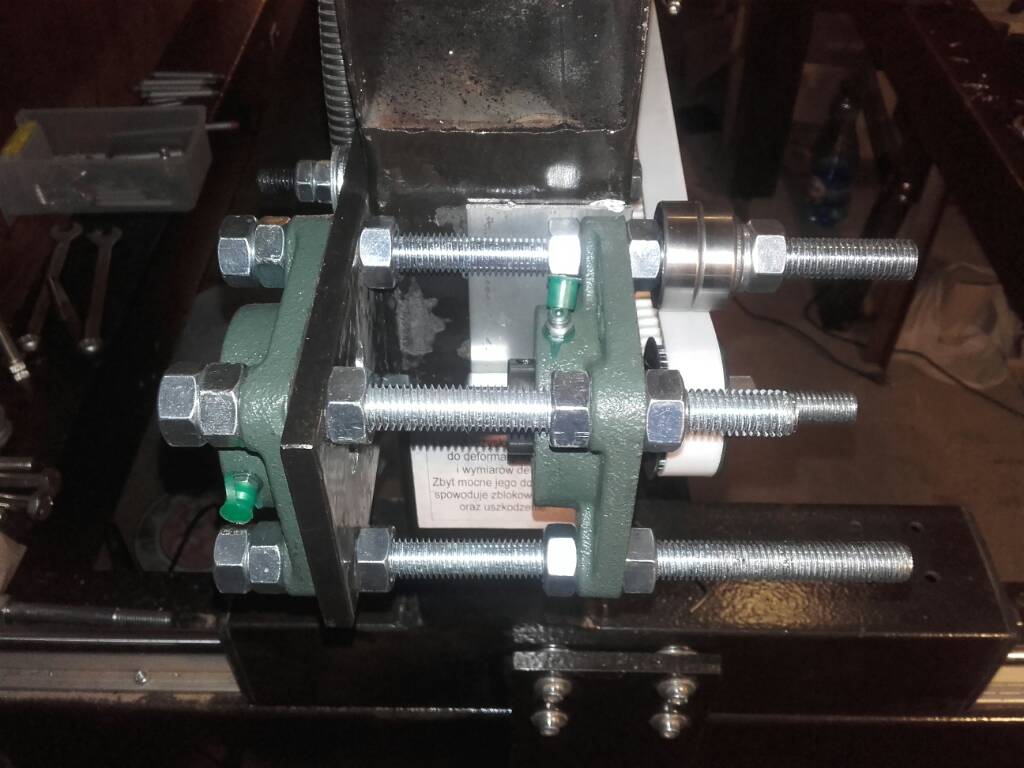

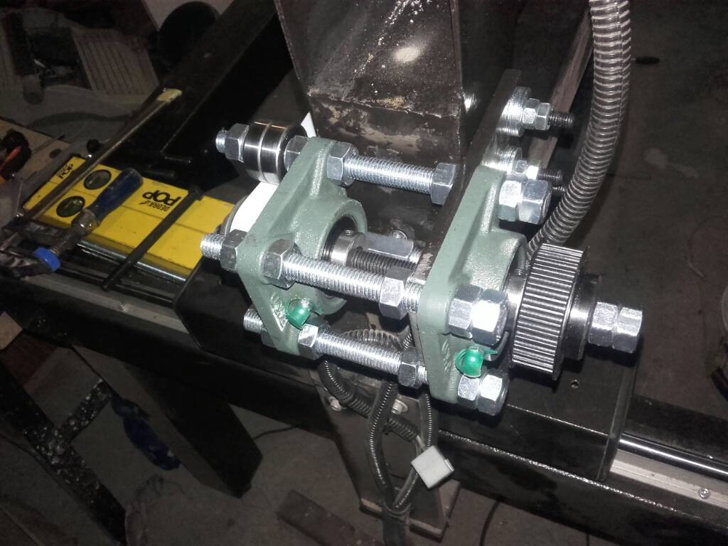

Po długich perturbacjach finansowo organizacyjnych, nabyłem potrzebne graty i rozpoczęłem wymianę napędów w maszynce. Założenie mam, żeby wykorzystaę jak najwięcej gratów z tego co zdemontowałem. Jako że nic w tej maszynce nie jest przemyłlane, muszę na bieżęco pasowaę moje pomysły i korygowaę do możliwołci. Na zdjęciach widaę zmontowane łożyskowanie osi X wraz z prowizorycznym napinaniem paska. Z tym że pasek jest spasowany na styk i całkiem dobrze napięty bez dodatkowego napinacza. Teraz muszę wymyłlię mocowanie silnika a następnie naped osi Y i łożyskowanie osi Z bo ta zostaje na łrubie.
