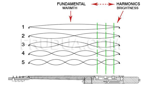

Złotego łrodka nie ma, ważne, żeby przystawka nie znajdowała się pod tzw: węzłem fali stojęcej. Reszta jest kwestię indywidualnych upodobał.
Polecam tę stronę. http://www.fizykon.org/akustyka/akustyk ... y_opis.htm
Tutaj jest pokazane gdzie w przypadku pięciu harmonicznych te węzły się znajduję.
