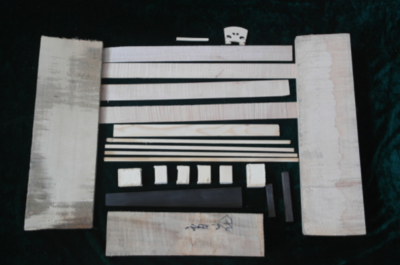

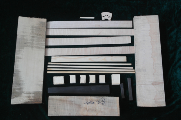

Nabyłem drogę kupna, zestaw skrzypiec do samodzielnego skołczenia, chiłskiego wytwórcy "ammoon".
Kupiłem skrzypki miniaturowe z przeznaczeniem dla dziecka, rozmiar 1/8.
Sprzedaje to kilku sprzedawców na aliexpress, cena z okolic czterdziestu dolarów.
Przyszło pocztę, zapakowane bardzo porzędnie, zamieszczam kilka zdjęę (załęczniki)
Zestaw składa się z już zamkniętego pudła rezonansowego i osobno dostarczonej szyjki, które należy ze sobę spasowaę. Prawdopodobnie największym kawałkiem lutnictwa będzie więc precyzyjne wydłutkowanie w piełku górnym niszy w którę wchodzi szyjka, tak aby pasowała ciasno, i na odpowiednię głębokołę, i pod odpowiednim kętem i idealnie w linii. Dla jednych to małe piwo, wiem, dla takich jak ja jest to zał wyzwanie.

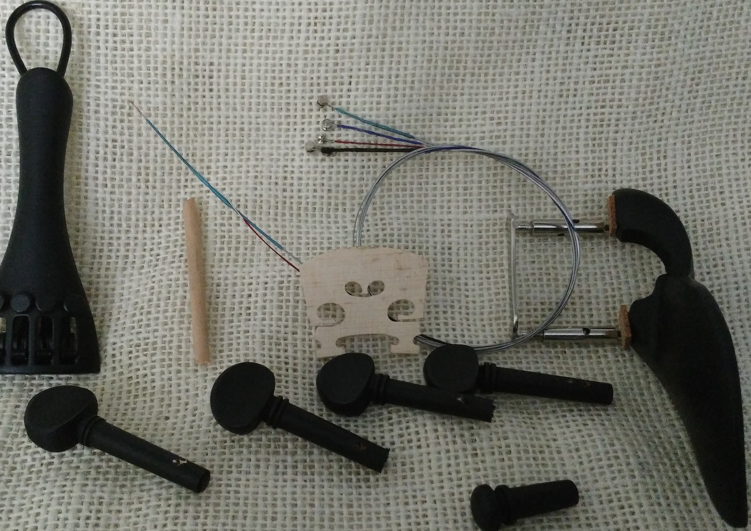

Dodatkowo przychodzi woreczek zawierajęcy "garniturek" skrzypcowy i inne drobne elementy.
Dwa braki, mianowicie brakuje wyłciółki z korka od podbródka, trzeba będzie założyę własnę, po drugie zał brakuje prożka dolego, trzeba go dorobię własnym sumptem z własnych materiałów.
Reszta jest.
Może "reszta jest" to za dużo powiedziane, reszta jest taka, jakiej należało oczekiwaę bioręc pod uwagę cenę. Mianowicie kołki guzik i podbródek wykonane są z jasnego drewna pomalowanego na czarno.
Strunocięg plastikowy i kiepski, struny zał to drut stalowy bez owijki.
Smyczek oraz futerał nie wchodzę w skład zestawu, należy się o nie zatroszczyę osobno.
Podstawek i dusza są nieobrobione, podstawek baardzo gruby. Jego dopasowanie będzie następnym poważnym kawałkiem lutnictwa (dla takiego jak ja). Dusza to kolejne wyzwanie. Otóż, są to skrzypce rozmiaru 1/8. W skrzypcach tego kalibru dusza jest (i powinna byę) nieproporcjonalnie cienka. To przypomina kurcze pieczone jakił patyczek od lizaka. Niezła zabawa z tym będzie. Patyczek został "udarty" tylko jeden, nie ma drugiego podejłcia chyba że wytworzę lub kupię więcej patyczków. Odmierzyę prawidłowo, ucięę prawidłowo pod kętem, a potem ginekologia skrzypcowa czyli to wstawię wchodzęc narzędziami przez "efy", a potem jeszcze przesuwaę go "tam gdzie potrzeba".

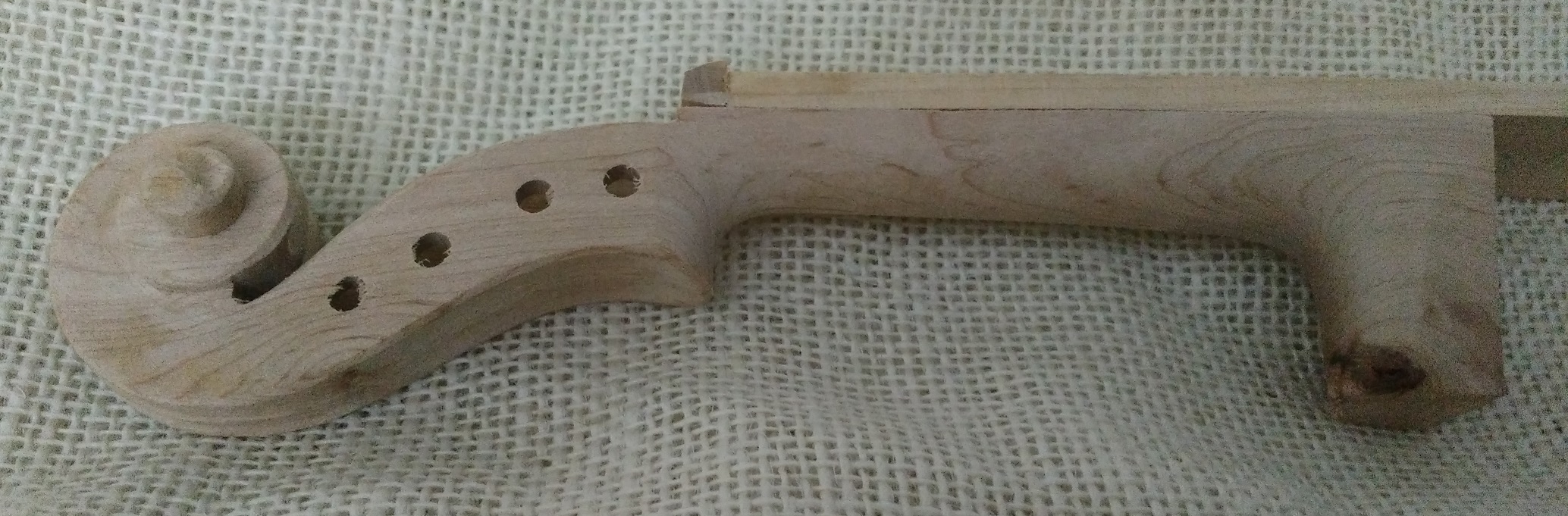

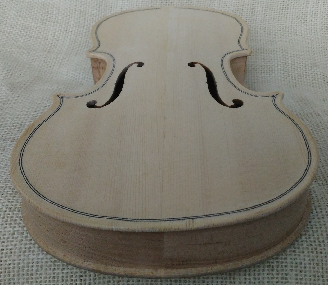

Na zdjęciach możecie zobaczyę że:

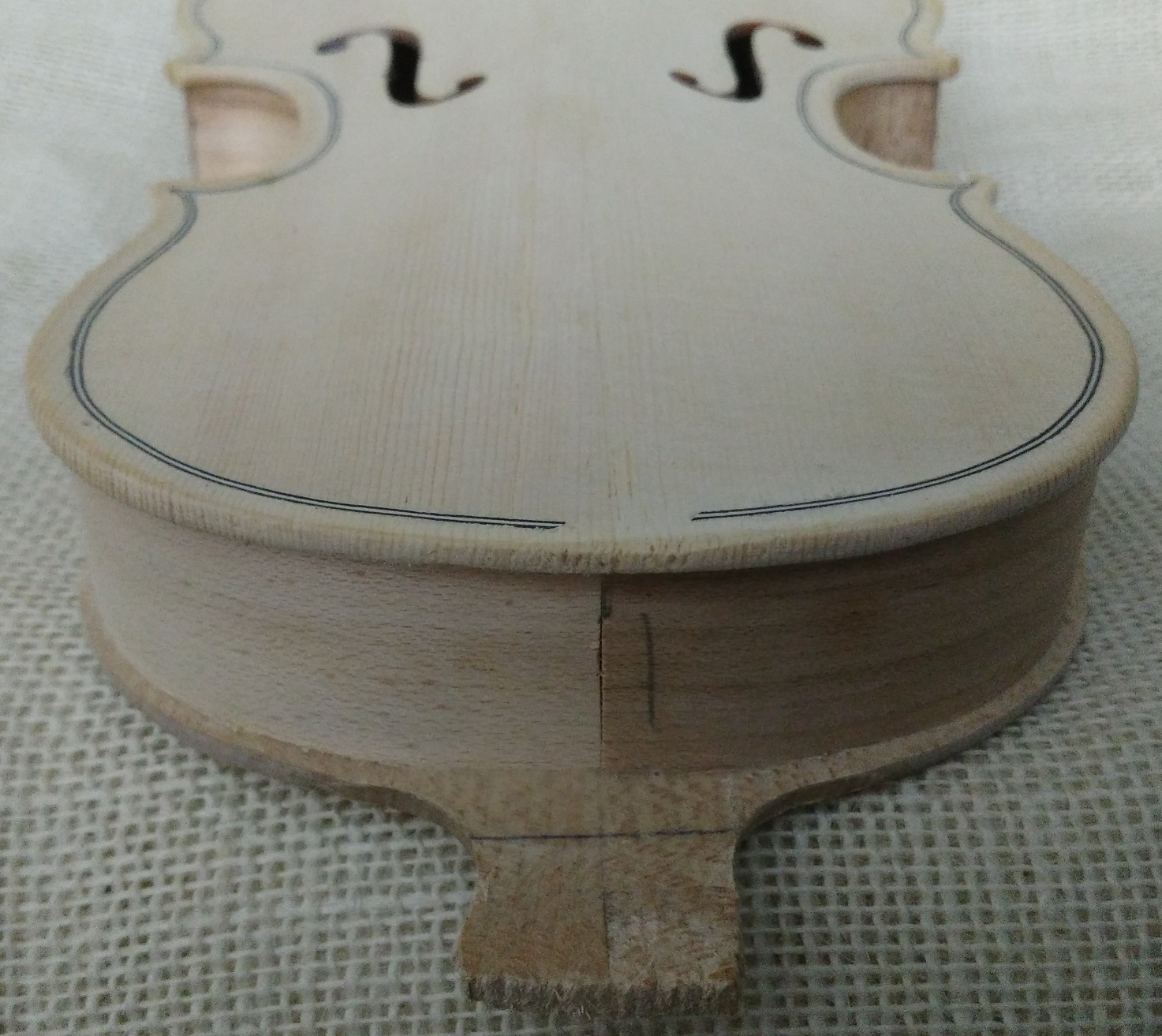

- Sę bardzo duże różnice kolorystyczne pomiędzy lewym a prawym boczkiem. To nie było robione z jednego kawałka drewna. Będzie to trzeba trochę jakoł wyrównaę kolorystycznie chyba.
Widaę też że pieniek dolny jest nieprzewiercony. Trzeba będzie pod guzik przewiercię otwór i poprawię go rozwiertakiem.
- Prożka dolnego nie ma, jak pisałem, drewienka do jego wykonania też, trzeba będzie nacięę płytę wierzchnię i zrobic go samemu od zera. W tych okolicach widaę tez ubytki drewna na krawędzi płyty, chyba trzeba będzie tam wstawię małę "plombę".

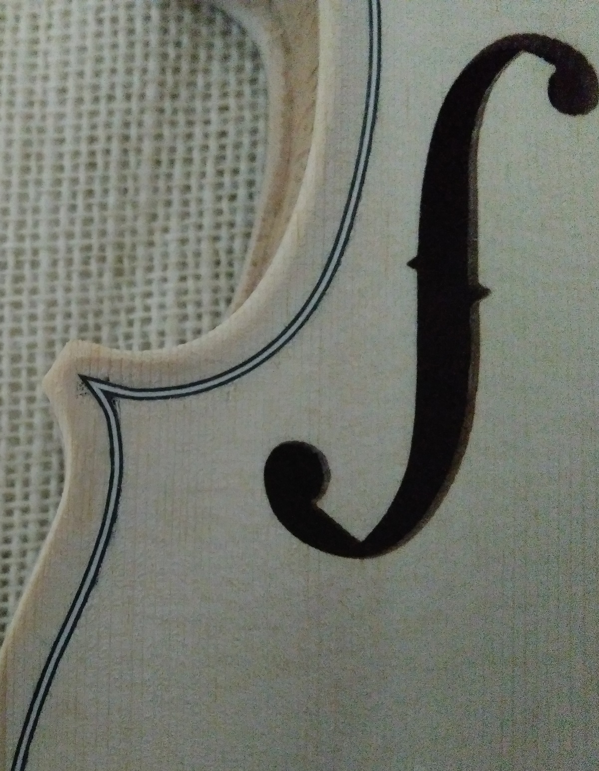

- ęšłĽyłka wyględa na zrobionę, nie będę tego ruszał, zostanie jak jest.

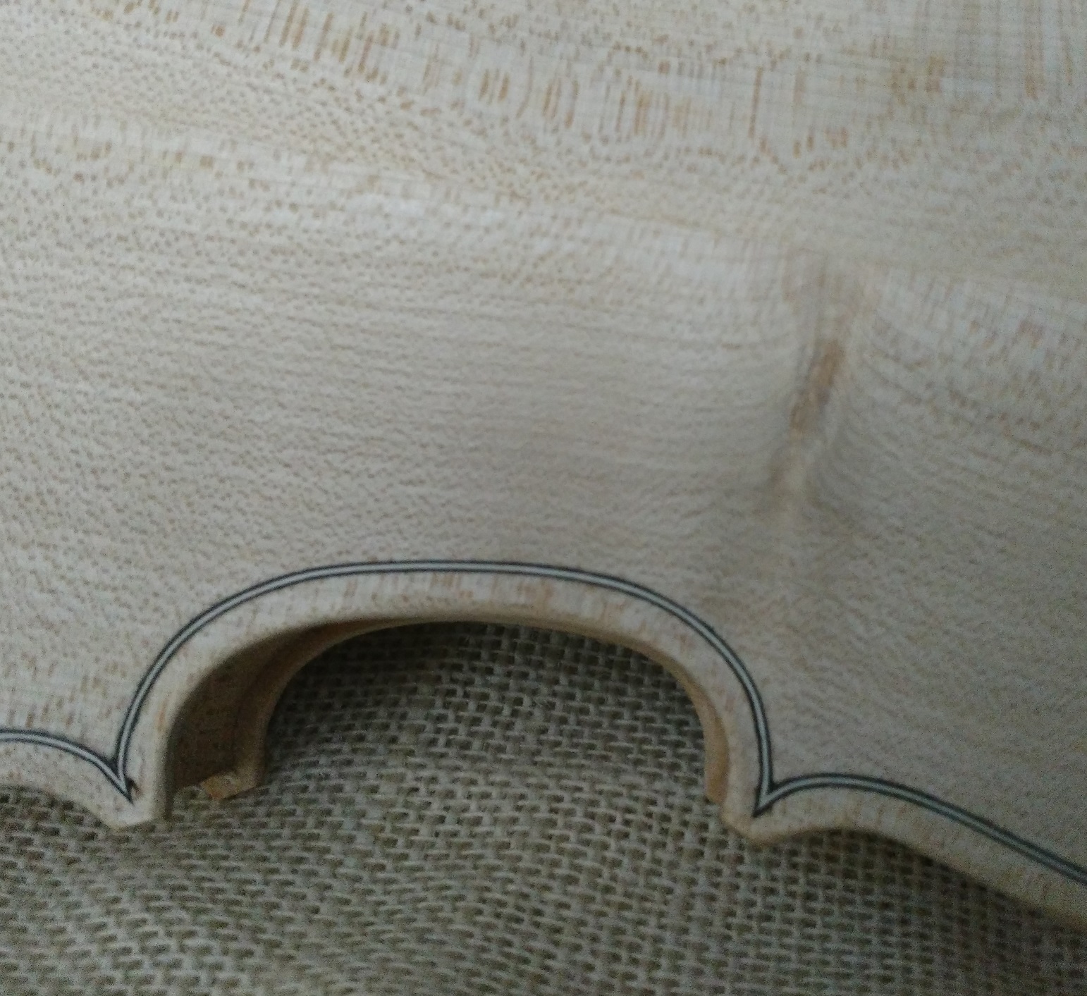

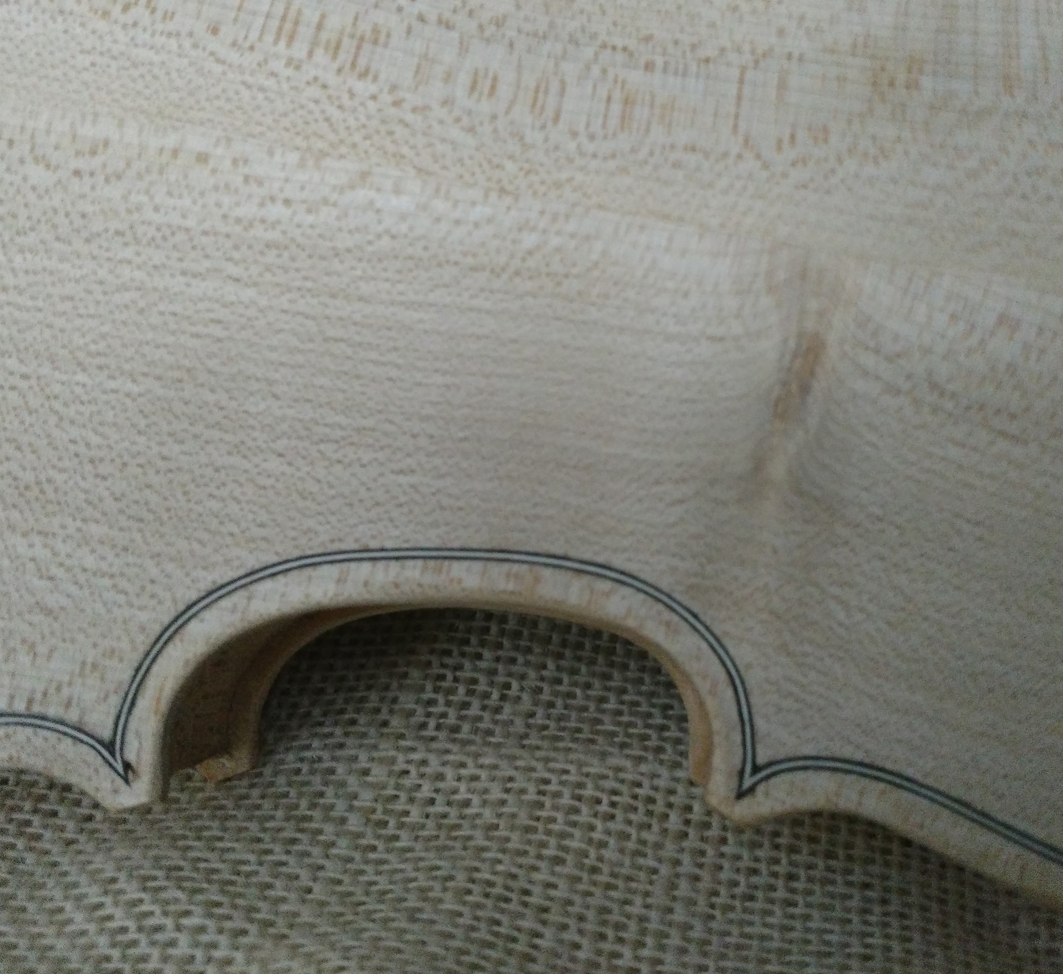

- Dużym rozczarowaniem jest płyta spodnia. Tam jest sąk. Dyskwalifikacja w przedbiegach, ech ech. Szełcioletni muzyk który ma w założeniu byę użytkownikiem skrzypek zapowiada że on chce aby były na niebiesko. Nie zaczęłem jeszcze mu wyjałniaę że to zły pomysł, ale włałciwie kiedy zobaczyłem ten sąk w spodniej płycie zaczynam mięknęę i się zastanawiaę że może faktycznie on ma rację?

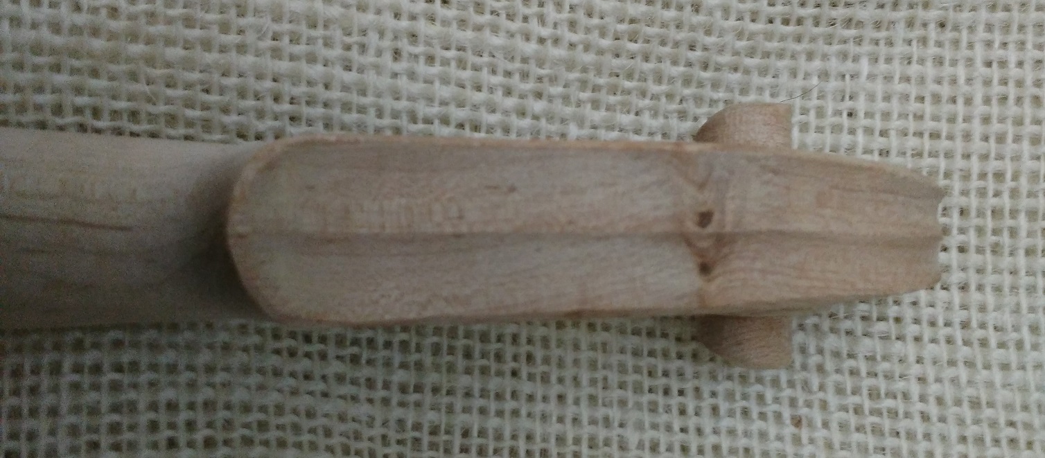

- Szyjka jest posączona też. Otwory w komorze kołkowej są nawiercone cienkim wiertłem, wyraęšłnie przewidziane jest użycie rozwiertaka. Kołki przyszły już przewiercone (brutalnie i dołę paskudnie) więc może trzeba będzie tu zrobię robotę tak jak nienależy, odwrotnie niż normalnie się powinno: rozwiercię komorę kołkowę dopasowujęc ję do istniejęcych dziurek w kołkach. Dalej: Podstrunnica i prożek górny wykonane są z jasnego drewna (klon chyba) niepomalowanego. Cóóóóżżżż...
- Dla kontrastu zał zadziwiajęco przyzwoitym kawałkiem drewna jest płyta wierzchnia. Oczywiłcie na moje oko amatora.
Reszta jest.

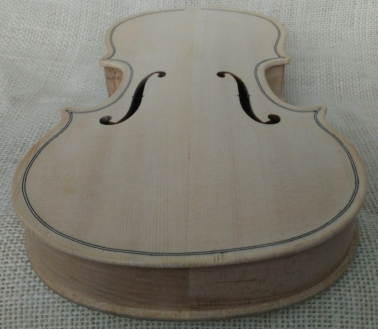

... bo dla bardziej niż ja zaawansowanych aliexpress oferuje i takie "kity skrzypcowe":michqq pisze: Może i mam jakęł wiedzę o drewnie i obróbce, ale jest to wiedza całkowicie teoretyczna, a w praktyce to mam dwie lewe ręce.
teraz dokołczę tego "ammoona".
Jak mi się uda to będę myłlał co dam radę dalej...
( https://www.aliexpress.com/item/violin- ... 19158.html )
( 52 dolce lub 46 juro liczone razem z wysyłkę do Polski. )
Małymi kroczkami, małymi kroczkami.

Edycja:michqq pisze: Podstrunnica jest prowizoryczna, klonowa. Należałoby jej użyę tylko jako wskaęšłnika dzięki któremu spasuje się szyjkę do pudła, a potem oderwaę. Hebanowa już zamówiona, jest w drodze.
Niektórzy o ile wiem kupuję zestawy "ammoon'a" z przeznaczeniem nie żeby wykołczyę, tylko żeby rozebraę, a więc na częłci zamienne, służęce potem do remontowania innych skrzypiec, zwłaszcza dotyczyę to ma ammoona w rozmiarach dziecięcych.
Może to jest opcja, choę czytałem opinie niektórych że pudło jest sklejone nieodpowiednim klejem i rozmontowaę je trudno. Ja tam nie wiem, rozmontowywaę go nie planuję, nie sprawdzę więc co to za klej.
Podstrunnica po bliższym oględnięciu okazała się nie klonowa tylko z czegoś miękkiego.
Ponieważ przyszła pocztę zamówiona hebanowa, to przyszedł też i czas na sprawdzenie tego kleju którym sklejaję kity â??ammoonaâ?? a który według angielskojęzycznych review nie jest klejem lutniczym i nie chce pułcię.
Przetestowałem działanie rozpuszczalnika cytrusowego (limonen) i dobrego narzędzia do separacji drewna, typu giętka blaszka na trzonku.
Klej pułcił bez problemów.
Swoję drogę dołę ciężko znalełę w sieci podzespoły skrzypcowe rozmiarówki 1/8, do normalnych pełnowymiarowych skrzypiec to nie ma problemu, ale ułamkowe 1/8 to okazuje się trudno.
Pytanie:
Gdzie kupujecie nieduże kawałki hebanu (chyba azjatyckiego potrzebuje...) nadajęce się na wykonanie prożka górnego i dolnego?

Prożki można kupię w polskim lutnictwie, są trochę większe ale to chyba nie problem spasowaę prożek. Nie wiem jaki masz plan ale podstrunnice na tym etapie przykleja się na dwie krople kleju. Bo po spasowaniu szyjki odrywa sie ja do łatwego lakierowania. Dopiero po lakierowaniu przykleja sie ja na kostny klej by ktoł póęšłniej mógł ję oderwaę jak by coś za 15 lat nie grało.
Na piętce szyjki jest chyba sąk? Jełli nie wyda, może trzeba by go obcięę i dokleię zdrowy jawor.
Re: Ktoł kupił do wykołczenia białe skrzypce?
Tak właśnie ta prowizoryczna podstrunnica była fabrycznie przyklejona jak piszesz, na dwie plamki kleju wielkołci odcisku palca.
Zrobię z podstrunnicę tak jak piszesz.
Masz rację że na piętce tam jest sąk, zobaczę przy dopasowywaniu czy zniknie do kołca, jak nie zniknie to chyba faktycznie trzeba by dodaę podkładkę.
Dzięki.

Zajmujęc się podstrunnicę pooględałem też dokładniej szyjkę tego kitu.
Podłutkowałem zadzory w komorze kołkowej, wstępnie przetarłem rozwiertakim otwory pod kołki.
Księżki zalecaję żeby sobie jakimł sposobem zaznaczyę który otwór pod kołek w którę stronę rozwiercaę, ponieważ ponoę dołę częstym a głupim błędem jest włożenie rozwiertaka z niewłałciwej strony.
Poczętkujęcy robię ten błęd z niedoświadczenia, zał starzy wyjadacze na odwrót, robię ten błęd z przesadnej rutyny i pewnołci siebie.
Zaznaczyłem więc skrupulatnie ołóweczkiem przed.
"Jeżeli coś jest głupie ale działa to znaczy że to wcale nie jest głupie".
Wszystko to spisuję dla ewentualnych nałladowców, gdyby ktoł tez się wzięł za kit skrzypcowy "ammoona".
Otoż, szyjka tego kitu jest ZłA.
No bo tak. Drewno pracuje, w warunkach różnej wilgotnołci się wycięga i skraca, podobnie z temperaturę. Dołę ważnę sprawę jest aby słoje szyjki (gryfu) były ułożone równo wzdłuż w osi i jeszcze - symetrycznie względem płaszczyzny symetrii skrzypiec.
Dzięki temu szyjka (gryf) pracujęc się wycięga, ale się nie wygina na bok ani nie skręca.
Bo pamiętajmy że szyjka jest sklejona z innym drewnem, jesion plus heban, ktory ma inne współczynniki rozszerzalnołci temeraturowej i skurczu od wilgotnołci, a także inny czas reagowania na zmiany wilgotnołciowe, a struny to łcięgaję, i to nierówno, bo z jednej strony są grubsze.
Czterdziestodolarowy kit ammonâ??a zawiera szyjkę która jest bezdyskusyjnie ZłA pod tym właśnie względem. Wyględa na to że szczapę drewna klonowego wrzucono do maszyny byle jak, z grubsza tylko podłużnie, nie dbajęc w ogóle o równe słoje i o trzymanie osi symetrii.
W rezultacie słoje biegnę ęšłle i jest duża szansa że w warunkach zmiennej wilgotnołci szyjka bedzie się wykrzywiaę a może też, kto wie, może co gorsza po sklejeniu z hebanem i ostrunowaniu, także i skręcaę.
Cóż, uczymy się, uczymy.
