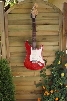

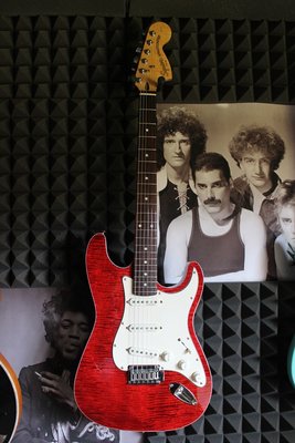

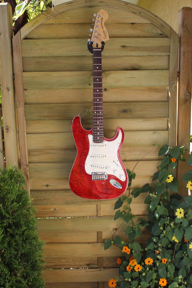

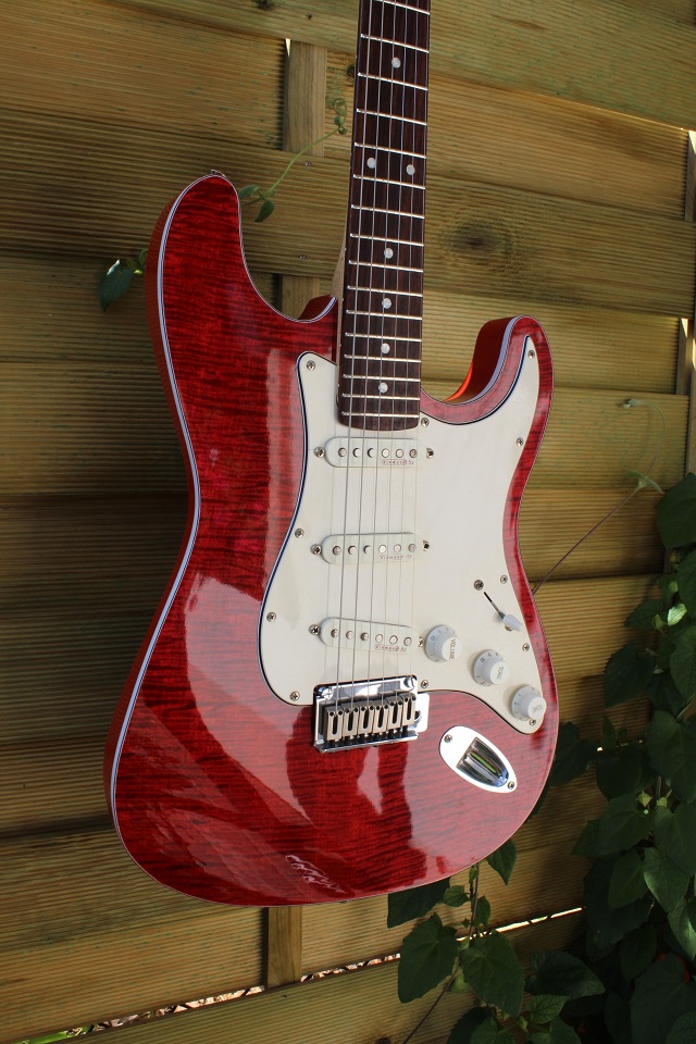

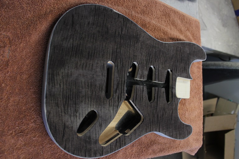

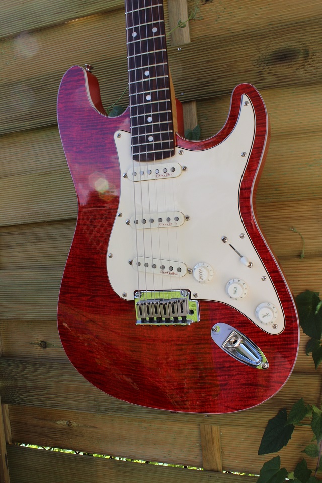

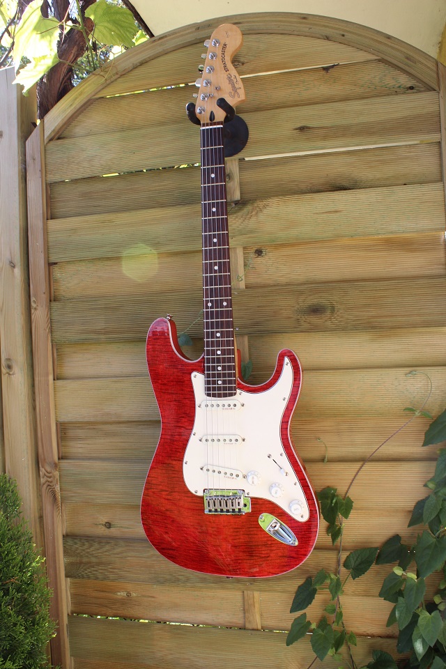

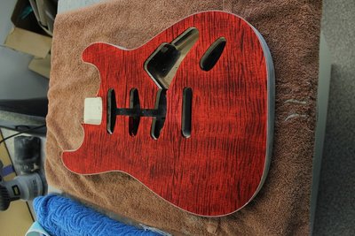

Postanowiłem się pobawię ze starym , zapomnianym wiosełkiem o niewętpliwie przeciętnym wyględzie i brzmieniu. Top klon 16mm . Lakier nitrocelulozowy. Elektronika Kinman . Brzmienie mnie powaliło a wyględ pozostawiam do oceny oględajęcym ;-)

Na pierwszy look nie skumałem o co kaman, ale potem odwróciłem kolejnołę fotek i :shock: :-D
Przydała by się historia obrazkowa kolejnołci poczynał, albowiem jest to bardzo dobry sposób na w miarę tanię zmianę wyględu - na korzyłę, a poza tym pozwala na dotknięcie tego, co zwięzane jest z samę ideę budowy gitary od podstaw. Dla każdego !
Kolejnym dodatnim plusem może byę to, że może się mienię brzmienie samej gitary, o czym napisałeł w połcie.
Jednym słowem w dwóch słowach korzystny tuning.

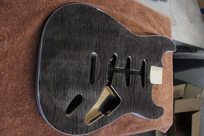

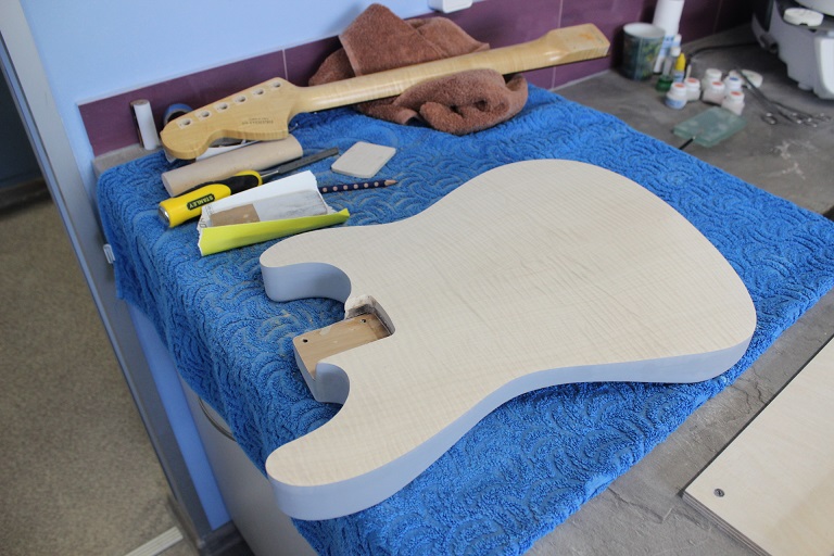

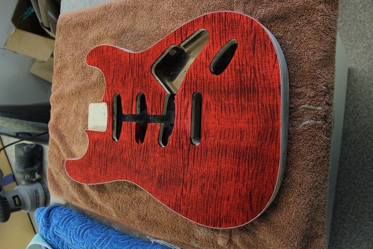

Tak w przybliżeniu

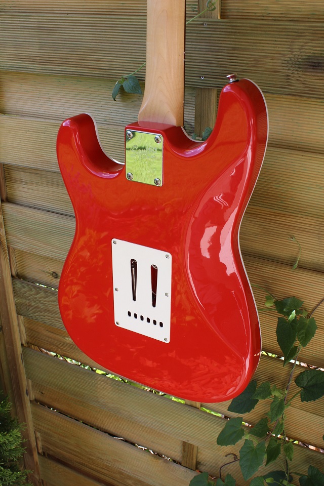

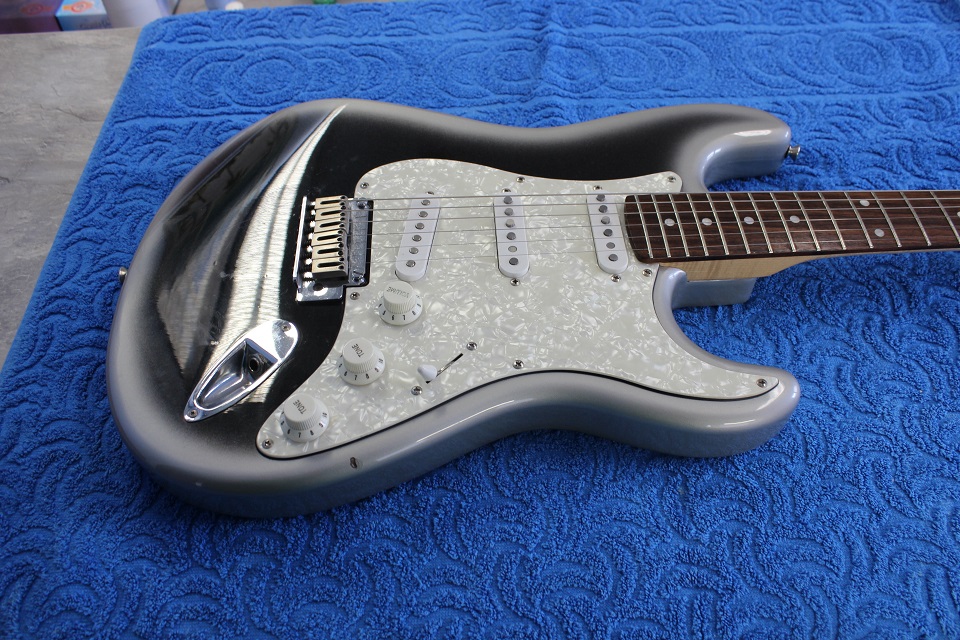

Czerwona bejca (kolor mieszałem z proszków -czerwony-brązowy-żółty) , a potem lakierowanie....szlifowanie.... polerowanie.
Czerna bejca, potem szlif....

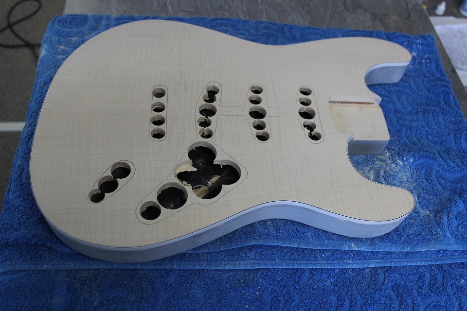

Frezowanie otworów pod elektronikę wg szablonu
Binding
Binding

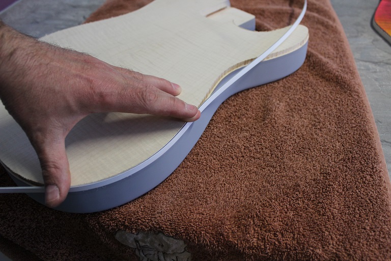

Wręb na binding zrobiłem frezem prostym z mniejszym łożyskiem o potzebną wartość . Miałem szczęście, bo pierwsze lepsze idealnie spasowało....
Kształt topu nadałem frezem z łożyskiem. Następnie zagruntowałem tył i boki korpusu.

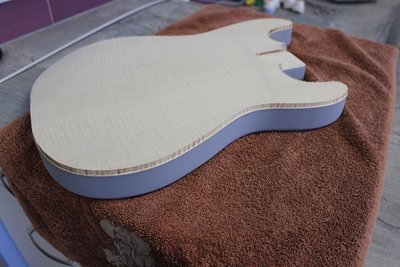

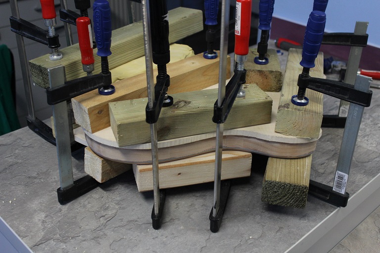

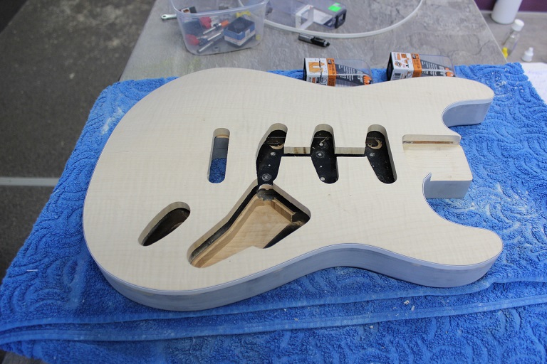

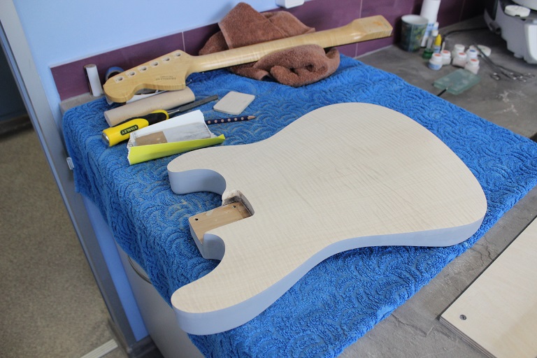

Zdjąłem lakier, następnie u znajomego stolarza zebraliśmy odpowiednią warstwę drewna z grubości (pod top). Squier seryjnie był cieńszy niż podaje Fender, więc przy okazji lekko pogrubiłem korpus co wiązało się z koniecznością wklejenia kawałka drewna w kieszeń gryfu. Ścięcie pod przedramię też zostało zebrane. Przy pomocy nacięć od spodu, wytwornicy pary udało się zakrzywić top pod wspomniany skos pod przedramię. (ale namieszałem). Następnie przykleiłem go i umieściłem w ściskach.

Lakier gruntujęcy nitrocelulozowy BOSTON (szary)
Love Harmony & Rock'n Roll
venn
Posty: 224
Lokalizacja: Sperrebotn, No
Re: Squier na sterydach
Podkład w sprey-u. Reszta też malowana "szprejem" czy innę technikę?
Rafaelo
Posty: 42
Rejestracja: 2017-05-06, 12:17
Lokalizacja: Ustka
Nieprzeczytany post autor: Rafaelo »
Też szprejem
Posty: 2959
No a klar? Też miałeł nitro w szpreju czy akryl to jest?
Rafaelo
Posty: 42
Lokalizacja: Ustka
Wszystko w szpreju ;) nitro . Kupuję w Holandii w sklepie Rebelrelic.
Rafaelo
Posty: 42
Lokalizacja: Ustka
Mam takie urzędzenie coś jak Dremell tylko że o niebo lepsze bo do 40.000 obrotów 250 wat mocy, bezszczotkowy (Schick C2 dla Techników Dentystycznych jakim ja jestem :)). Wycięłem to z 'wolnej ręki' (20 lat tym pracuję) przy pomocy cienkiej (0,4mm) tarczy o łrednicy 20mm. Lekki dymek z drewna, ale szło jak w małle ;) Bardzo często korzystam z tego urzędzenia przy zabawie w lutnika ;) Nie polecam jak ktoł na tym nie pracował.
venn
Posty: 224
Dużo szpeju zużyłeł na pomalowanie?
Dedlof
Posty: 87
Rejestracja: 2017-03-11, 02:11
Lokalizacja: Wrocław
Nieprzeczytany post autor: Dedlof »
Technicy dentystyczni przejmuję forum... kto jeszcze się ujawni? :)
Hebluj! Hebluj! Dziadziuł przyjdzie to poprawi siekierkę!
Rafaelo
Posty: 42
Lokalizacja: Ustka
Do venn - Czerwony na tył niecały 1 , a bezbarwny na całołę 2 i pół bo parę baboli wyszło....
