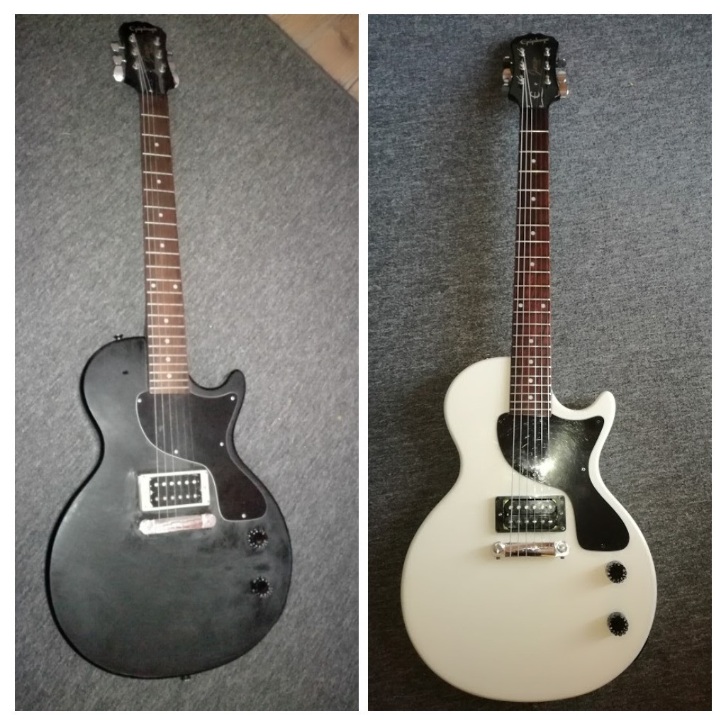

Czełę,
Wymyłliłem sobie, zrobienie małej renowacji epiphone les paul junior. Chcę go pozbyc lakieru i pomalowaę na nowo. Pierwszy problem, który zrodził się w mojej głowie to jak potraktowaę gryf po zdjęciu strun i odkreceniu. Czy powinienem popułcię pręt napinajęcy, czy zupełnie się nim nie przejmowaę?

Bartek - jak długi czas przewidujesz mieę gryf poza gitarę? Dwa dni? TyDzieł? Miesięc? Bo jak na "chwilę" to raczej nie powinno byę problemu jak nie poluzujesz pręta. Ale.. jak masz bardzo grube struny, to jest szansa, że pręt jest naprężony dołę mocno i bez nacięgu wygnie gryf w drugę stronę. Jeżeli masz normalny zestaw to nie ma problemu na krótki okres. Z drugiej strony, nic nie stoi na przeszkodzie by zluzowaę pręt. Będziesz spaę spokojnie :)

Zdemontuj gryf i zobacz czy linia styku z podstrunnicę jest prosta. Jak nie jest to wyreguluj ję prętem właśnie i w tym stanie gryf sobie może bezpiecznie leżeę.
Usunęę lakier możesz na wiele sposobów, na zimno, na ciepło, cyklinę, szlifierkę, papierem, chemicznie, szkłem. Każda z technik jest dobra pod warunkiem, że się ję lubi i rozumie. W zależnołci od grubołci i twardołci lakieru będziesz miał mniej lub więcej roboty.
Załóż wętek w dziale plany i projekty i pokaż jakieł fotki. Opisz tam założenia i cele swoich zmagał - to pomoże wczuę się kolegom z forum w Twój punkt widzenia i łatwiejsza będzie wymiana zdał.

Pamiętaj, że od planowanej nowej powłoki lakierniczej (transparent, kryjęca) będzie zależało czy musisz bardzo ostrożnie łcięgaę lakier czy możesz trochę brutalniej działaę. Jak ma byę transparent, to nie możesz uszkodzię drewna.. więc trzeba bardzo delikatnie pod koniec usuwaę/skrobaę/szlifowaę. Bo każdy głęboki wżer w drewno to problem.. większy albo mniejszy. Szpachla, albo inne metody wypełniania ubytków.

Czełę, serdecznie dziękuję za rady. Korpus przygotowałem do naniesienia nowej warstwy koloru â?łdził będęšłjutro...wielki Dzieł. Częłci do projektu (wykołczeniowe) już jadę do paczkomatu. Pozostaje mi jeszcze pomyłleę nad przystawkami â?ł

Efekt kołcowy â?ł
Jednoczełnie chciałem podziękowaę za rady â?ł
