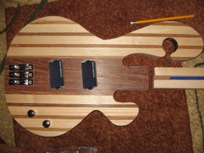

Nie chciałem tworzyę nowego tematu więc zapytam tutaj. Czy mógłby ktoł z kolegów opisaę przetwornik typu soapbar? Chciałem zbudowaę bas 3 strunowy i w większołci projektów jakie znalazłem w sieci np http://www.avbasses.cz/3BOKP.htm stosowany jest tego typu pickup. Czym różni się on od singli, humbuckerów. Czy do gitary 3 strunowej można zastosowaę jakił inny przetwornik?
Soapbar to singiel ale nieco inny niż np. fenderowski. Ma pojedynczę cewkę ale dwa magnesy pomiedzy którymi znajduja się te "pręty" czy też łrubki
Obrazek. W zwięzku z tym ma nieco inne brzmienie. coś pomiędzy zwykłym singlem a humbackerem. Najlepiej pooględaę nagrania np. na YouTube.
Do tej gitary możesz zastosowaę przetwornik jaki Ci się zamarzy, zależy które brzmienie Ci się spodoba. No i oczywiłcie będzie węższy bo tylko na 3 struny.
Okreslenie "Soapbar" (w tlumaczeniu mydelko) jest raczej opisem ksztaltu jaki ma przystawka. Soapbarem nazywa sie picka P90 firmy Gibson na przyklad . Jest to konstrukcja typu single coil. Rowniez humbuckery o ksztalcie takim jak pokazales w linku sa tak nazywane (przykladem bedzie Delano SBC HE Dual coil soapbar) . Rzecz jest wiec nieco nieprecyzyjna poniewaz nie okresla jakiegos konkretnego typu przystawki a tylko jej forme.
Do basu trzystrunowego szukalbym pickow z klinga a nie magnesami punktowymi.
Zebranie dzwieku bedzie wtedy rownomierne . Mozesz spokojnie uzyc do budowy latwiej dostepnych przystawek gitarowych , majacych taka konstrukcje.

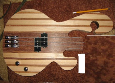

Tak jak wspomniałem wyżej przymierzam się do zbudowania basu trzystrunowego. Potrzebuję rady odnołnie przetworników. Czy lepiej będzie zastosowaę split coil jak w preclu czy mogę te same przetworniki rozdzielię i zastosowaę przy mostku i szyjce. W tym drugim przypadku martwi mnie tylko szerokołę przetwornika i czy ogarnie "aż" 3 struny. Podpowiedzcie co lepsze :) Dołęczam obrazki zrobione na szybko.
