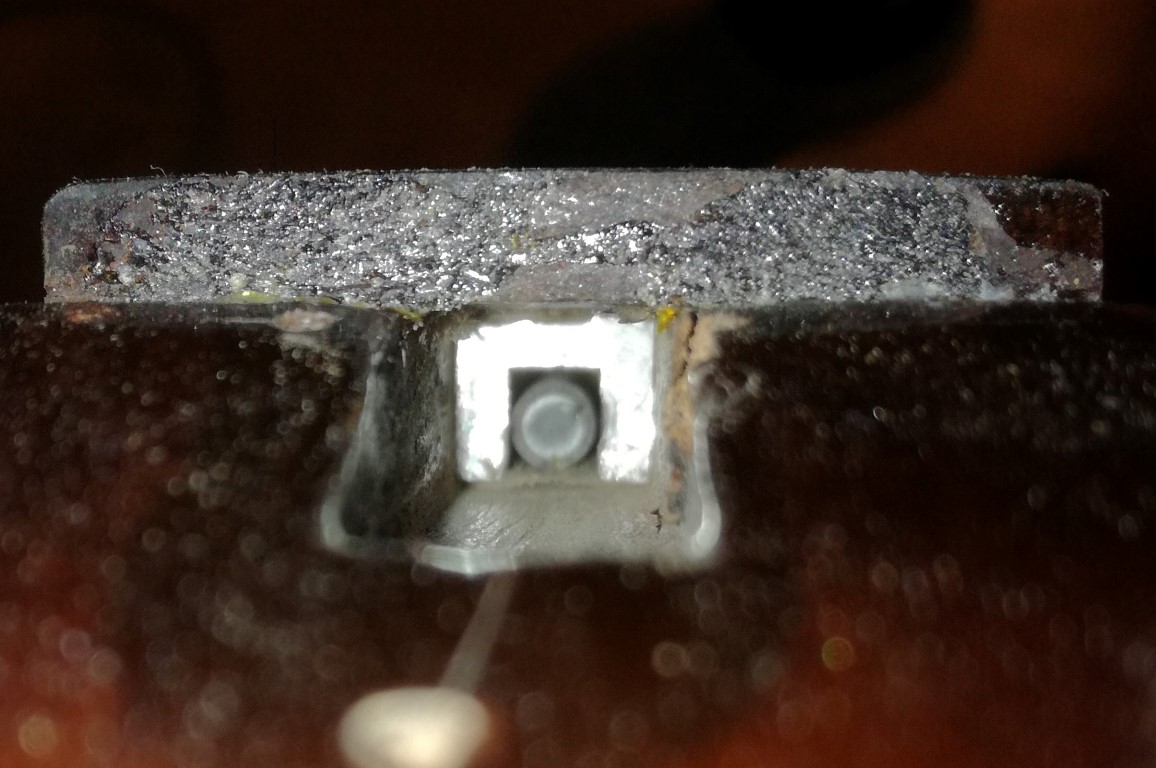

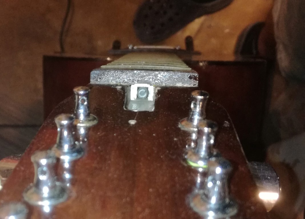

Hej. Macie jakieł sposoby na wycięgnięcie?wyszarpnięcie takiego pręta? Teoretycznie powinno daę sie go wycięgnęę bo kanał frezowany jest idealnie prosto. Jeżeli nie jest przyklejony do podstrunnicy ani nigdzie indziej to powinien daę się wycięgnaę tylko w jaki sposób go zahaczyę, zeby spróbowac?? Urwana jest niestety kołcówka z gwintem. Jak się nie da inaczej to będę odklejaę podstrunnice ale chciałbym tego uniknac jak sie da.
Ja bym próbował klejem.
Nawiercię cienkim wiertłem do metalu i wkleię w to miejsce kawałek drutu, którymł ze specjalizowanych klejów do metalu.
Posty: 2961
Re: Wyjmowanie uszkodzonego pręta.
Ok, jeden pomysł już mamy :) Z tym nawierceniem to nie głuppi pomysł, mam takie gwintowniki stożkowe lewe do wykręcania ułamanych łrub to może da się to trochę wkręcic i wycięgnaę :)
Posty: 297
ja kiedyś wierciłem od strony stopy i wypchałem.
Ja bym był za wybijaniem. Czyli tak jak kolega wyżej - zrobię otwór z drugiej strony, włożyę pręt i delikatnie młotkiem pobijaę. Wycięganie może nie wypalię jak klej gDzieł trzyma, a wybijanie i owszem:) A na koniec otwór tymczasowy zakołkowaę.
p
Piniu. Ten błyszczęcy element, to nie jest czasem aluminium?
Bo jeżeli jest to pręt typu martin, to tylko odklejenie podstrunnicy. https://www.amazon.com/Martin-Aluminum- ... B01KW7L3I8
Fakt, że w pudle ciężko ale to koszt zachowania przyklejonej podstrunnicy. Miniszlifierka, wałek giętny, freziki, wygięte pręty do pobijania, mały młotek co w otwór rezonansowy wejdzie itp. Lepiej odklej podstrunnicę. Miesięc temu wyjęłem taki pręt ze starego gryfu Epi - odklejałem:) Bez puknięcia toto nie wyjdzie bo to korytko siedzi porzędnie. Poza tym jakie tam tarcie będzie - to przekrój prostokętny, nie okręgły:(
Posty: 2961
Pewnie macie wszyscy rację. Nie udało się niczym go pocięgnęc i wyjęę. Próbowałem wkręcaę rózne łruby, łapaę je kombinerami i oderzajęc w nie wysunęę pręt, jednak bez rezultatu. Ani drgnęł, pewnie gDzieł przyklejony. Trzeba będzie odklejaę , szkoda czasu.

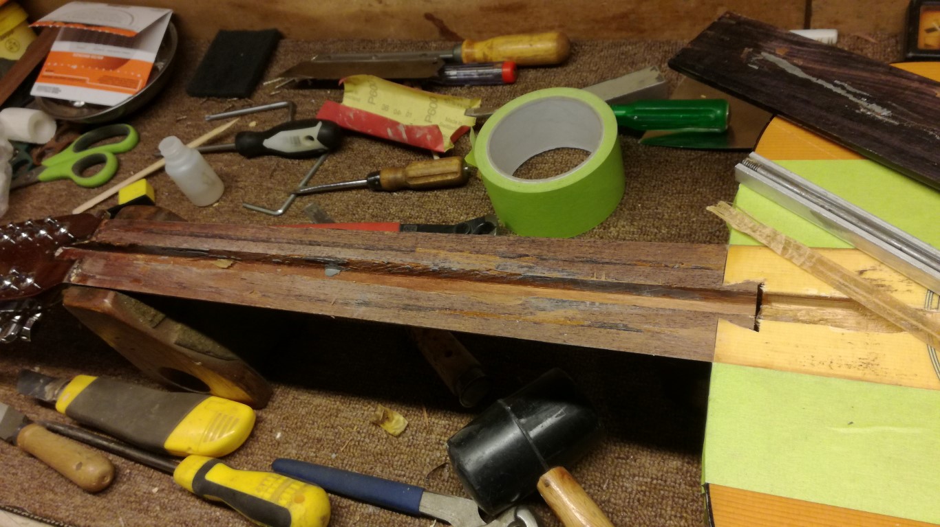

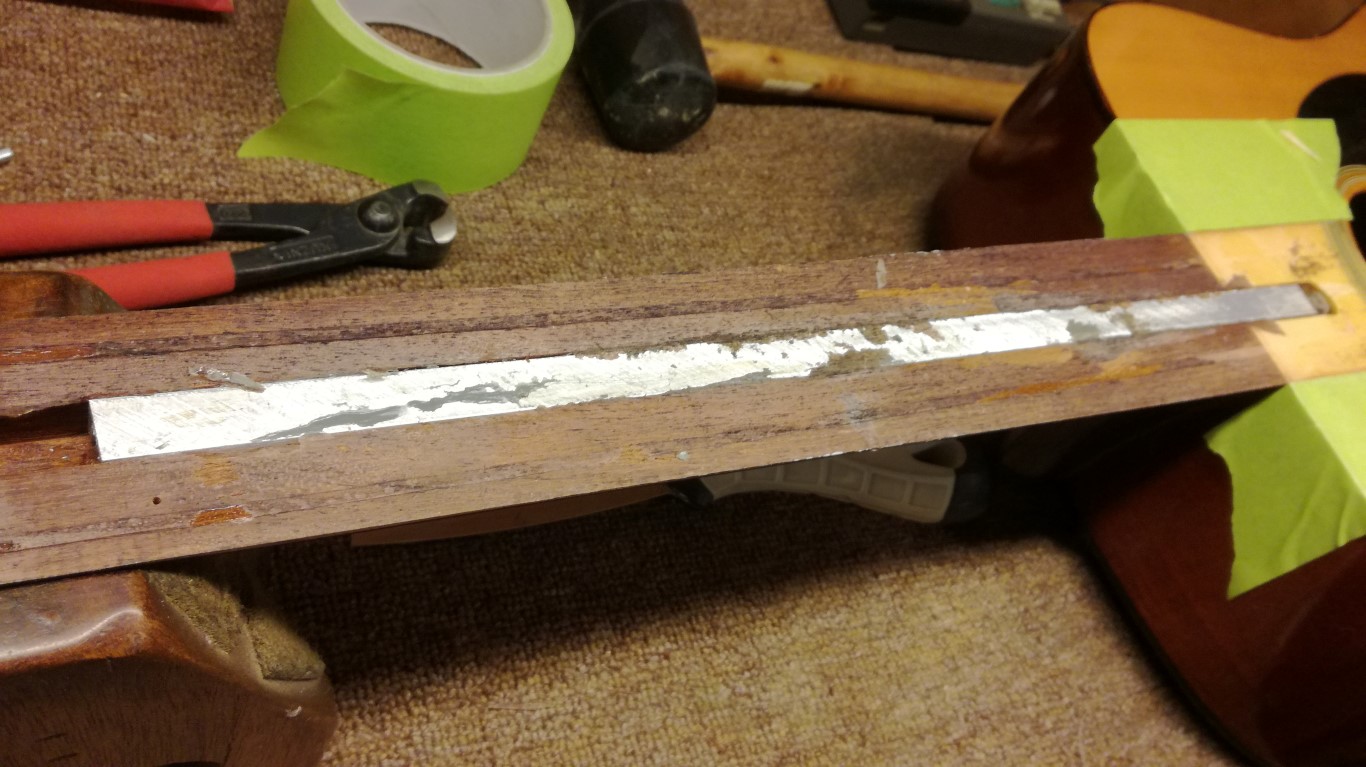

Podstrunnica odklejona, pręt wycięgnięty. Nie wycięgnęłbym gnoja bez odklejania bo był przyklejony na środku na jakieł szare gówno wyględajęce jak poxipol. I tak miałem kłopot z jego wycięgnięciem juz bez podstrunnicy :)
Nowy drucik dorobimy i złozymy wszystko z powrotem ;)

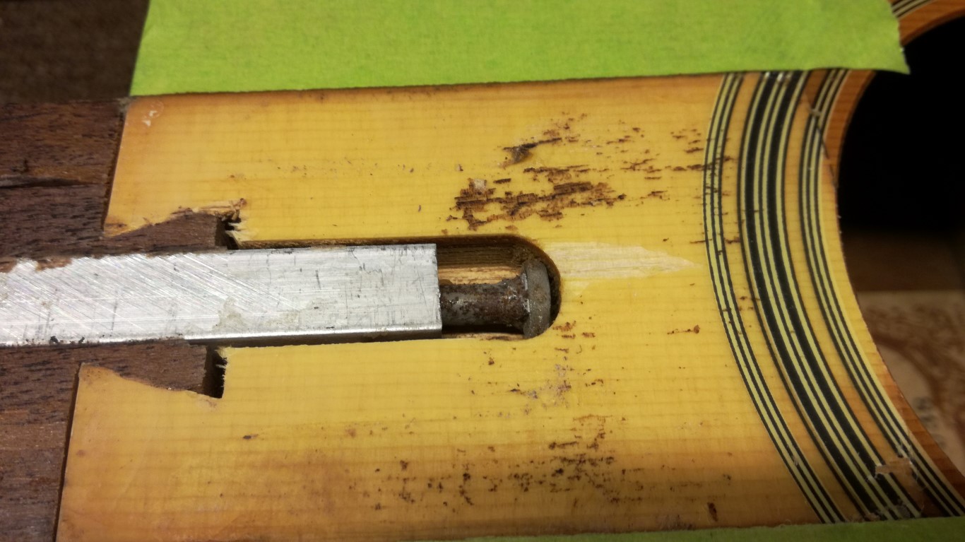

No i miałem rację z tym prętem!
To jest pręt typu Martin, a ten punkt zaznaczony na nim jest umiejscowiony dokładnie tam, gdzie powinno zaczęę się wyginanie gryfu. To jest to, o czym pisałem w innym temacie.
To przyklejenie mogło byę przypadkowe, bo inaczej ten pręt nie działał i dlatego zerwano gwint.
Tutaj jest przykład https://www.youtube.com/watch?v=ysKRHdIaaEg
i tu jak naprawię lub wykonaę na wzór oryginału https://www.youtube.com/watch?v=TlvaVg0D-oE
Można do wymiany zastosowaę przerobionę nakrętkę Ericsona, co nie wymaga robienia ekstra gniazda na klucz, bo już jest. Wystarczy usunęę kołnierz. http://www.marcopol.pl/katalog/nakretki ... /1/group_5
Tak trochę na raty, ale przypomniało mi się, że w gitarach basowych Defila stosowano jako "usztywnienie" taki ceownik aluminiowy.

Powinienem był dodaę,ze przyklejona była rynna a nie pręt takze musiał działaę, ale miał większe siły do pokonania dlatego zapewne sie zerwał.
