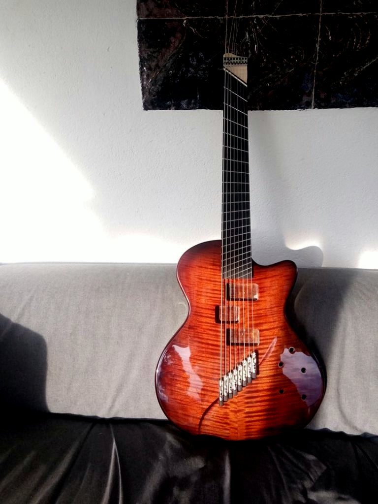

Bezgłówkowa hybryda gitary z basem

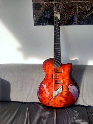

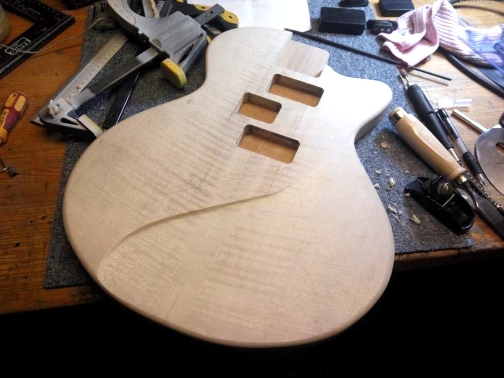

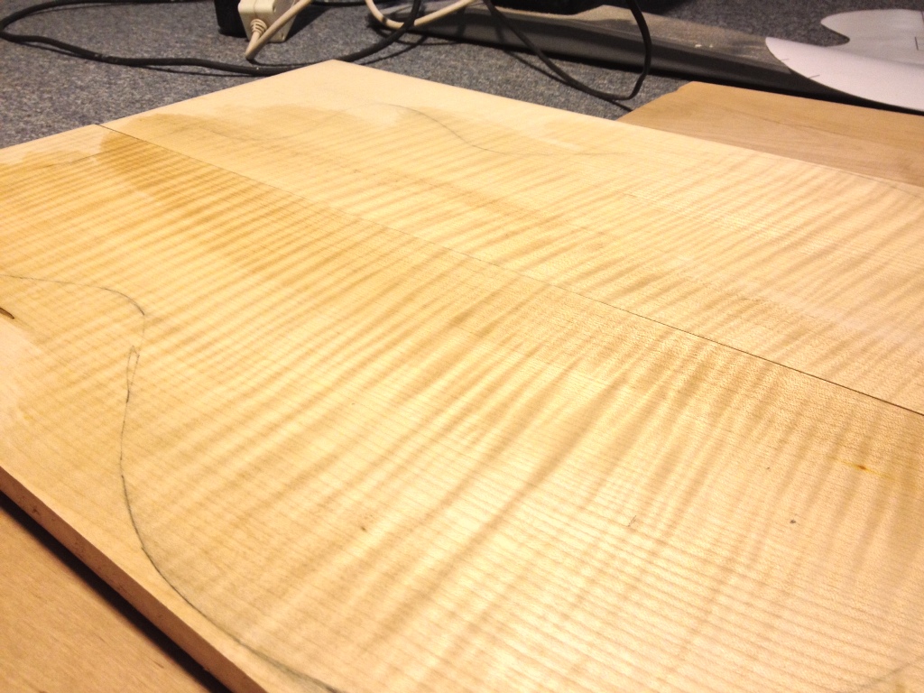

łapcie coś co powstaje powoli w mojej pracowni. Będzie to jak w temacie połęczenie gitary z basem w jednym gryfie bez główki. Niedawno lekko zmieniła się koncepcja ponieważ miała byę 7 strunowa -4 struny z gitary a 3 z basu przy skali 25.5-28.75 coś jak ta gitara https://www.youtube.com/watch?v=y_x7GwORySQ
dodana została jedna struna gitarowa i zmieniona skala na 25-29
Kształt praktycznie taki sam jak gitara Huntera. Korpus z olchy, top z klonu falistego, szyjka 5 częłciowa klon plus orzech, podstrunnica hebanowa, dwa pręty napinajęce plus karbon w szyjkę. Most to single od ABM, pickupy mojej produkcji. łapcie parę zdjęę z procesu budowy

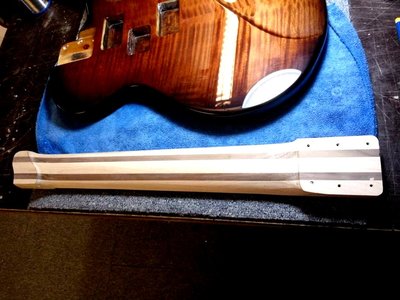

Korpus z gryfem
Korpus z gryfem

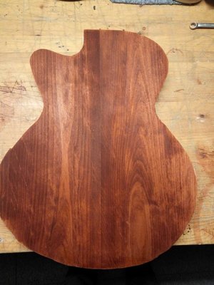

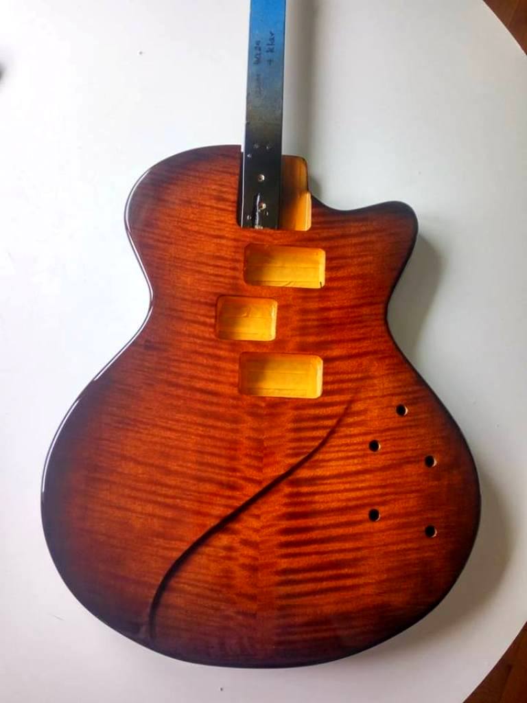

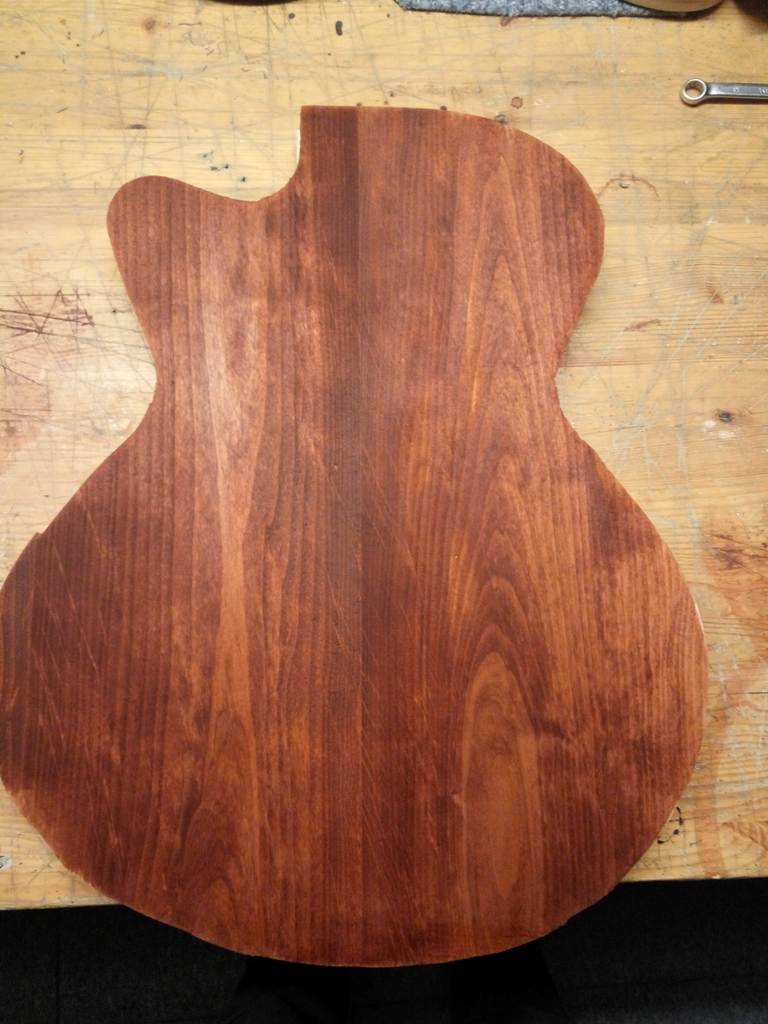

Tył jak i top wstępnie zabejcowany by sprawdzić kolor

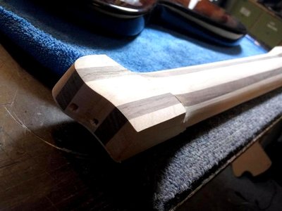

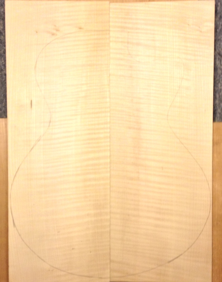

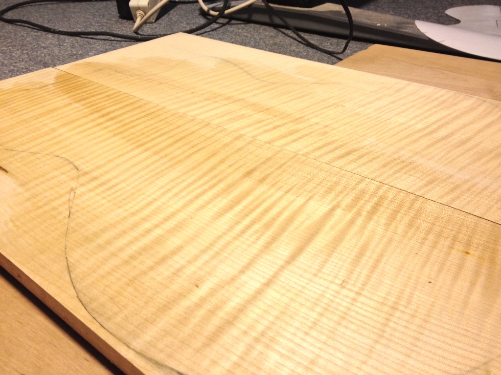

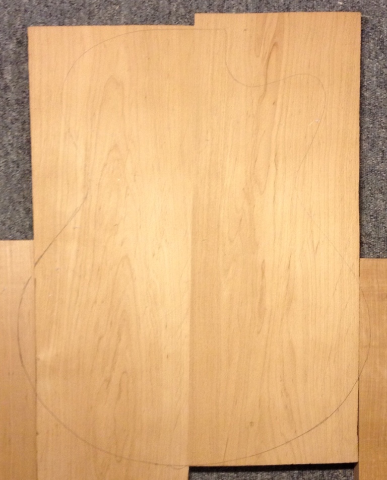

top przed sklejeniem
korpus przed sklejeniem

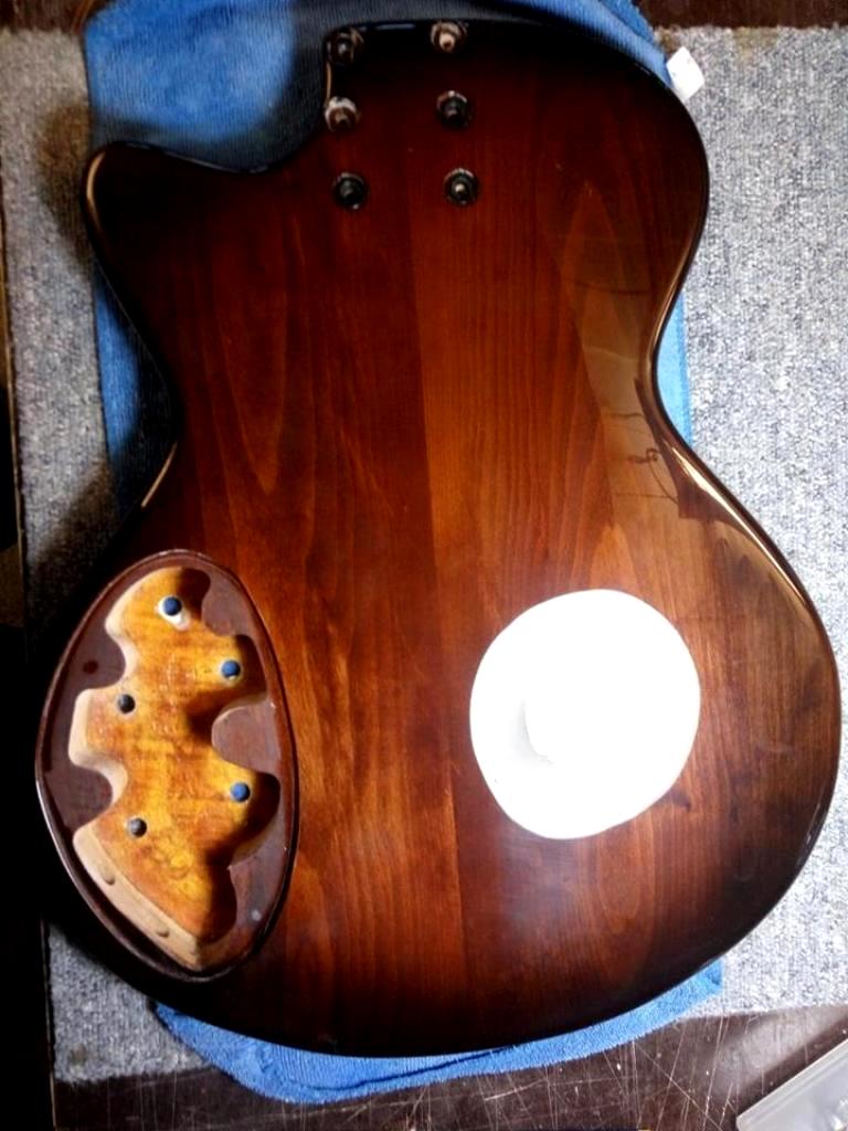

Re: Bezgłówkowa hybryda gitary z basem

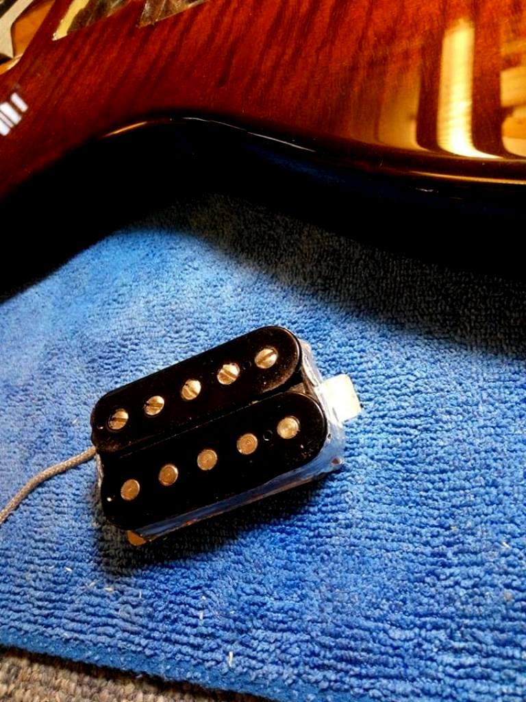

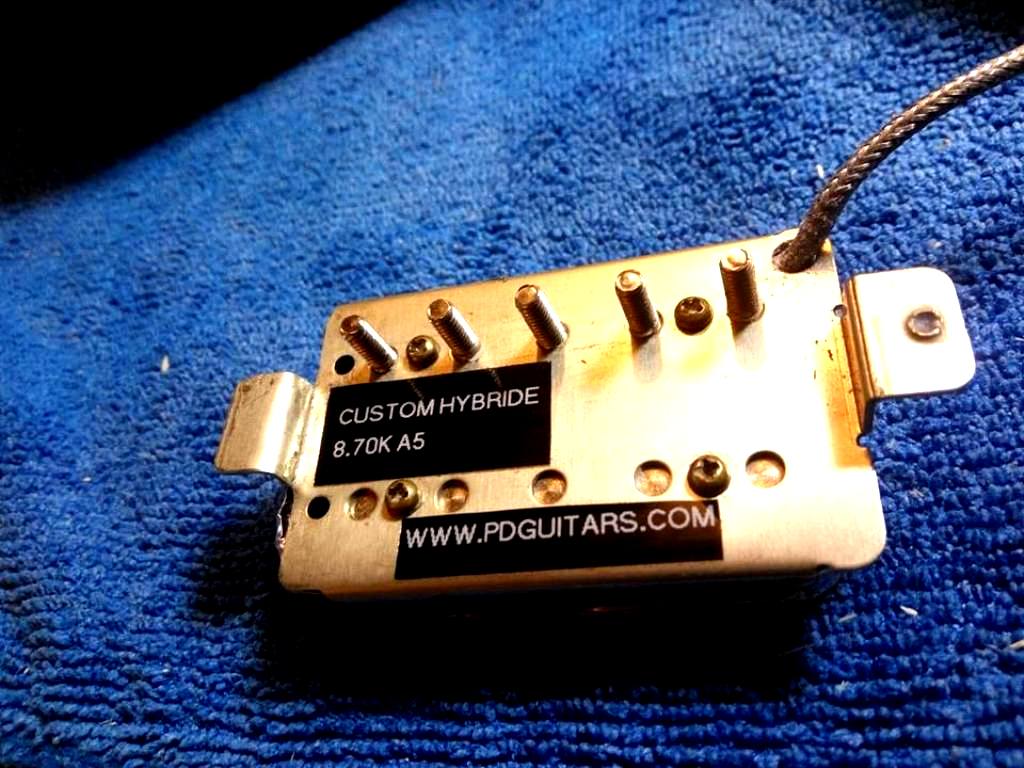

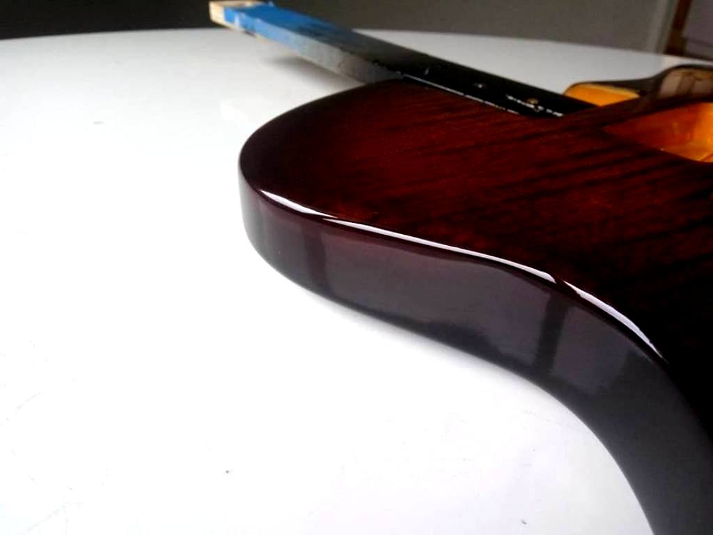

Budowa Tej gitary powoli dobija do kołca.. było trochę zmian w trakcie budowy jak np mostek który miał byę od ABM ale wyszło że jest to Submarine od meraguitars ;) Pickupy się kręcę, jest już dwa humbuckery, na dniach muszę jeszcze poprawię pickup do basu ponieważ układ magnetyczny na tę chwilę nie daje rady..

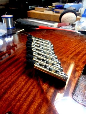

Tak się prezentuje headpieces oraz jeden z mostków

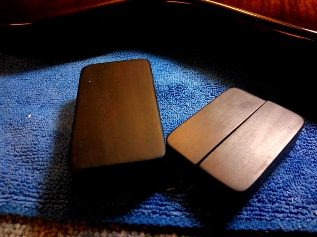

obudowy na pickupy
obudowy na pickupy

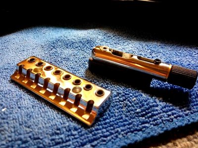

Dziwoląg 5 strunowy
Dziwoląg 5 strunowy
Niestety nie udało mi się ładniej wygiąć baseplat-u ponieważ to nickel silver

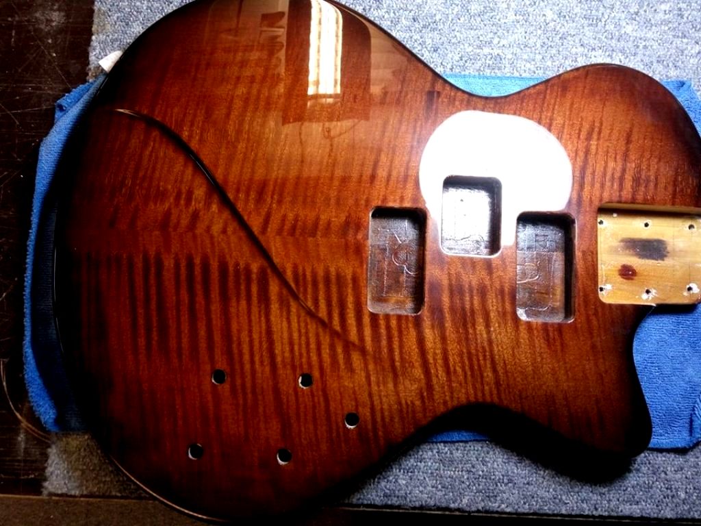

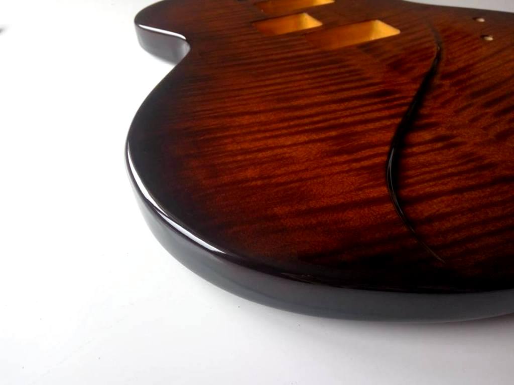

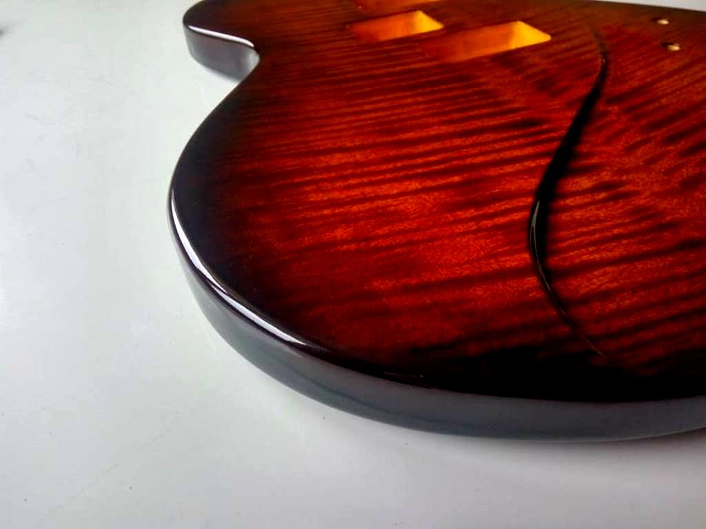

Po Polerce
Po Polerce
Po Polerce
Po Polerce
Po Polerce
Po Polerce

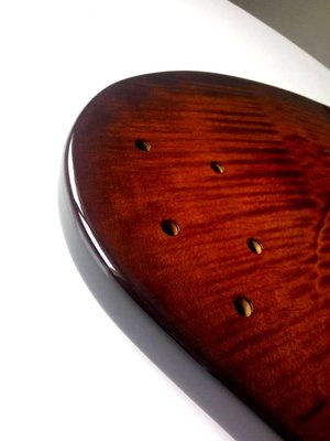

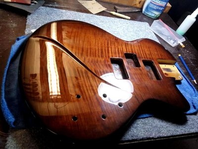

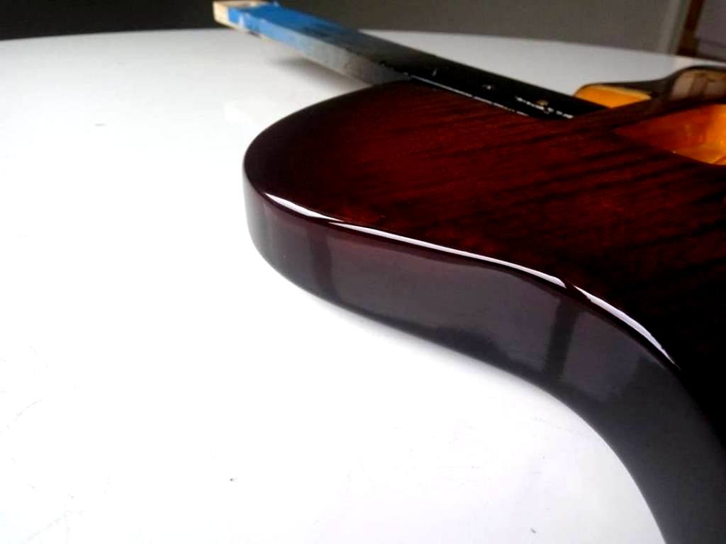

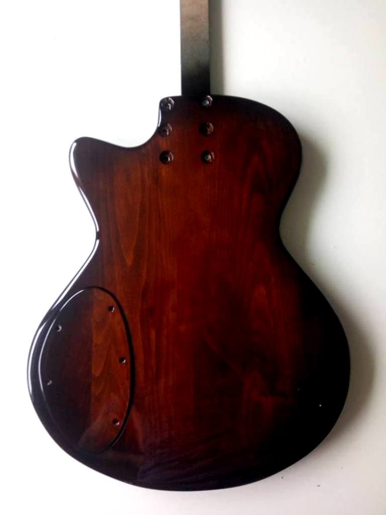

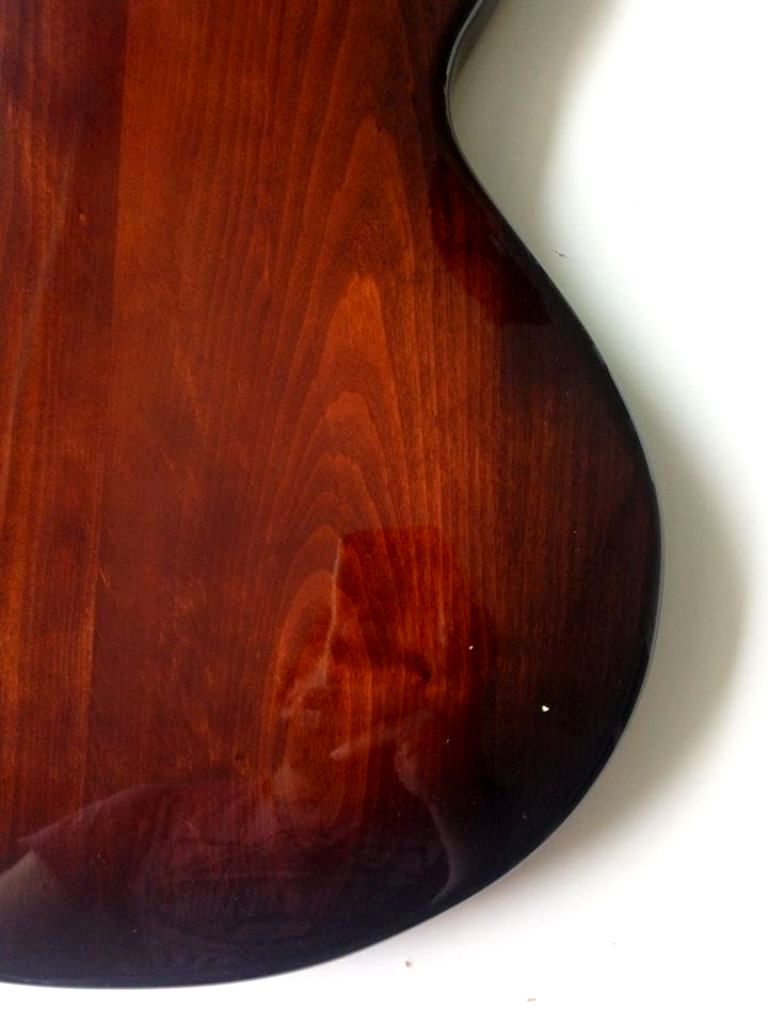

Polakierowane przed polerką
ładny kolor wyszedł, przynajmniej w takim łwietle. Jaka to bejca?
Piotrek_Violin
Posty: 320
Lokalizacja: Oslo
PiotrCh pisze:ładny kolor wyszedł, przynajmniej w takim łwietle. Jaka to bejca?
Dzięki ! Sę to koncentraty od stewmaca możesz mieszaę je z woda, spirytusem i z lakierem Obrazek na body położyłem raz słaby bręz , następnie do pierwszej warstwy klaru dodałem jeszcze bręzu i Amber a na to klar z czarnym i jeszcze 2 warstwy klaru
Ok, znam te koncentraty, ładne barwy daję.
Piotrek_Violin
Posty: 320
Lokalizacja: Oslo
https://www.stewmac.com/Materials_and_S ... tains.html dokładnie te, super się z nimi pracuje. Na pierwszy rzut oka wydaje się że cena jest wysoka, ale warte każdego dolara. Pracuje z różnymi lakierami, i nie spotkałem się jeszcze by coś się zaważyło czy pogryzlo.

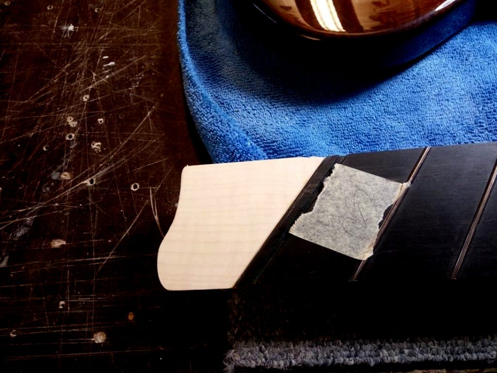

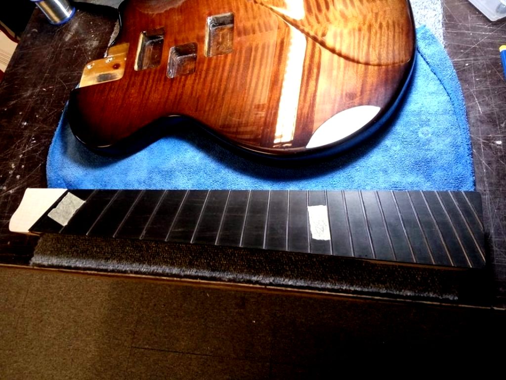

Pcham powoli ten projekt do kołca ;)

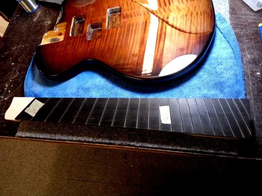

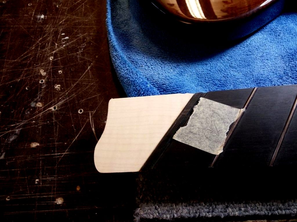

Most założony, struny testowo, teraz sloty w siodełku na struny, elektronika i dopiełcię gryf. Wyględa to tak !
Na Dzieł dzisiejszy stroję od najciełszej struny (elektryk)E,B,G,D,A,(bass)D,A,E

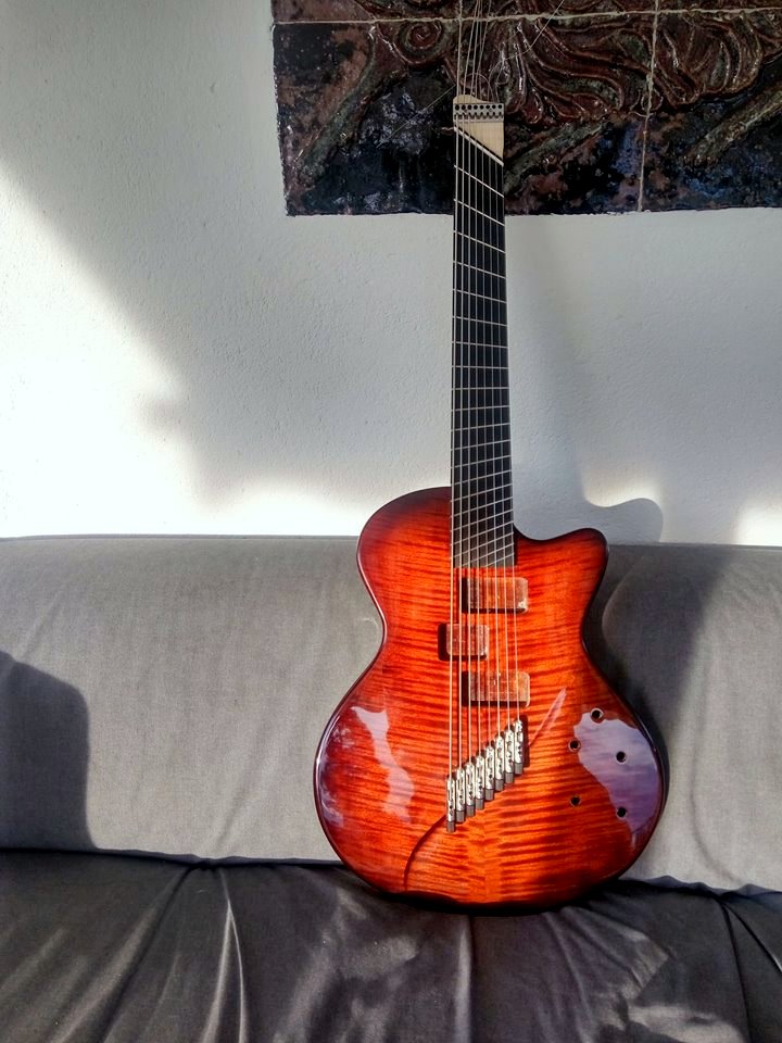

Projekt zakołczony i gitara wysłana. Ostatnie moje "zabawy" z instrumentem wyględały tak (uprzedzam że graę to ja nie umiem) https://youtu.be/BSH9giZ-CQg
