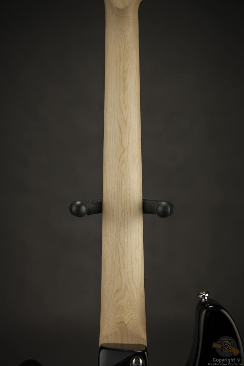

Czy takie uslojenie klonu na gryf jest prawidlowe? Czy nie jest zbyt pokręcone i z czasem nie ulegnie skręcaniu. Zwłaszcza ze nie ma wjlejki mahoniowej.

Usłojenie sugeruje cięcie tzw flat sawn, ale w sumie, to nie wiemy, czy w gryfie nie ma prętów grafitowych, które w sposób zasadniczy zmieniaję mechanikę tego elementu.
Pręt napinajęcy też robi robotę, a "skutki" takiego wykorzystania można będzie ocenię po czasie.
Quarter sawn, jakie przyjęło się w gryfach, ma prostopadłe słoje tylko w częłci najbliższej łrednicy pnia, a pozostałe zawsze są lekko ze skosa.

Też jestem ciekaw co powiedzę bardziej dołwiadczeni.
Na moje oko amatora wyględa w porzędku - na ucięte z klina lub deski promieniowej, co po bokach gryfu dobrze widaę. Nie powinno się wyginaę na boki.

A Ja powiem tak. wiDziełem pokręcone gryfy cięte prostopadle i wiDziełem 20 letnie z całkiem płaskim słojem które były proste jak strzała. Jełli dobrze suszone ,przechowywane i zabezpieczone to kazde cięcie twardego klonu będzie dobre.

Raczej prętu grafitowego nie będzie w tym gryfie, to budżetowa wersja Fendera Boogie, produkcja Indonezja. A nie czasem rift sawn? Słoje sa jakby gęstsze.

Rift sawn nie da takiego rysunku słojów, który pokazuje układ zamknięty ich przebiegu. http://www.hardwooddistributors.org/blo ... wn-lumber/
