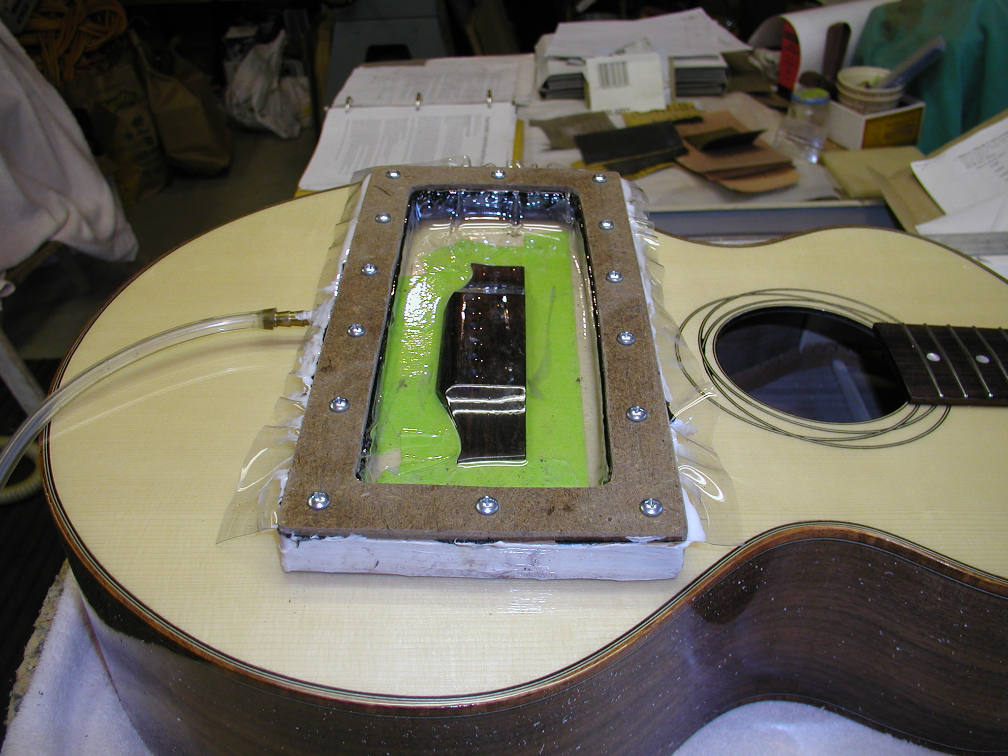

A do klejenia mostu bardzo dobrze sprawdziła by się ramka vacuum.
