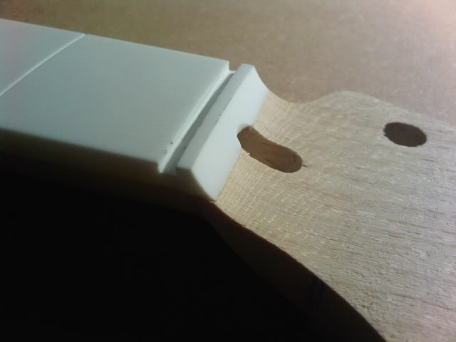

Proponuję zainteresowaę się materiałem o nazwie CORIAN.
Podobno ma szczególne włałciwołci akustyczne, są firmy które z powodzeniem wykonuję z niego bębny /oczywiłcie b. drogie/. Materiał termoplastyczny, na zimno obróbka podobna do drewna. Wiele ciekawych zastosował. Myłlę że w lutnictwie powinien się sprawdzię. Takie ilołci jakie byłyby potrzebne na mostki czy siodełka to są odpady produkcyjne, do dostania za darmo od osób które w materiale dłubię. A dłubię np. kuchnie, łazienki, blaty itp.

Tak Corian jest stosowany, i dołę popularny, robi się z niego nawet cale gitary.
Materiał ciekawy i jeszcze raz to napiszę. ponoę o ciekawych włałciwołciach akustycznych.
Jest twardszy od drewna i jest to monolit. Polecam Waszej uwadze.

Faktycznie ciekawy materiałtata_perkusisty pisze:No dobra, w kołcu nie jestem lutnikiem... nie wiedziałem...

Ale trzeba przyznaę że coś w tym materiale jest !. Nie chciałem wklejaę linków do allegro ale są tam nowe gibsony les paul , SG i akustyki takich renomowanych firm jak Martin
i o dziwo maję siodełka wykonane właśnie z tego tworzywa . A firma Hohner robi z niego korpusy harmonijek ustnych. Można go heblowaę, polerowaę frezowaę , szlifowaę i obrabiaę jak drewno . Cytat "termoformowalnyâ?? w temperaturze 165 ðC DuPontâ?Ë CorianĂł˝ staje się plastyczny, łatwo poddajęc się kształtowaniu w trzech płaszczyznach; do celów jego formowania można wykorzystywaę m.in. formy wykonane z aluminium, MDF lub poliestru; po ostygnięciu do temp. 80 ðC ponownie przybiera twardę postaę"
