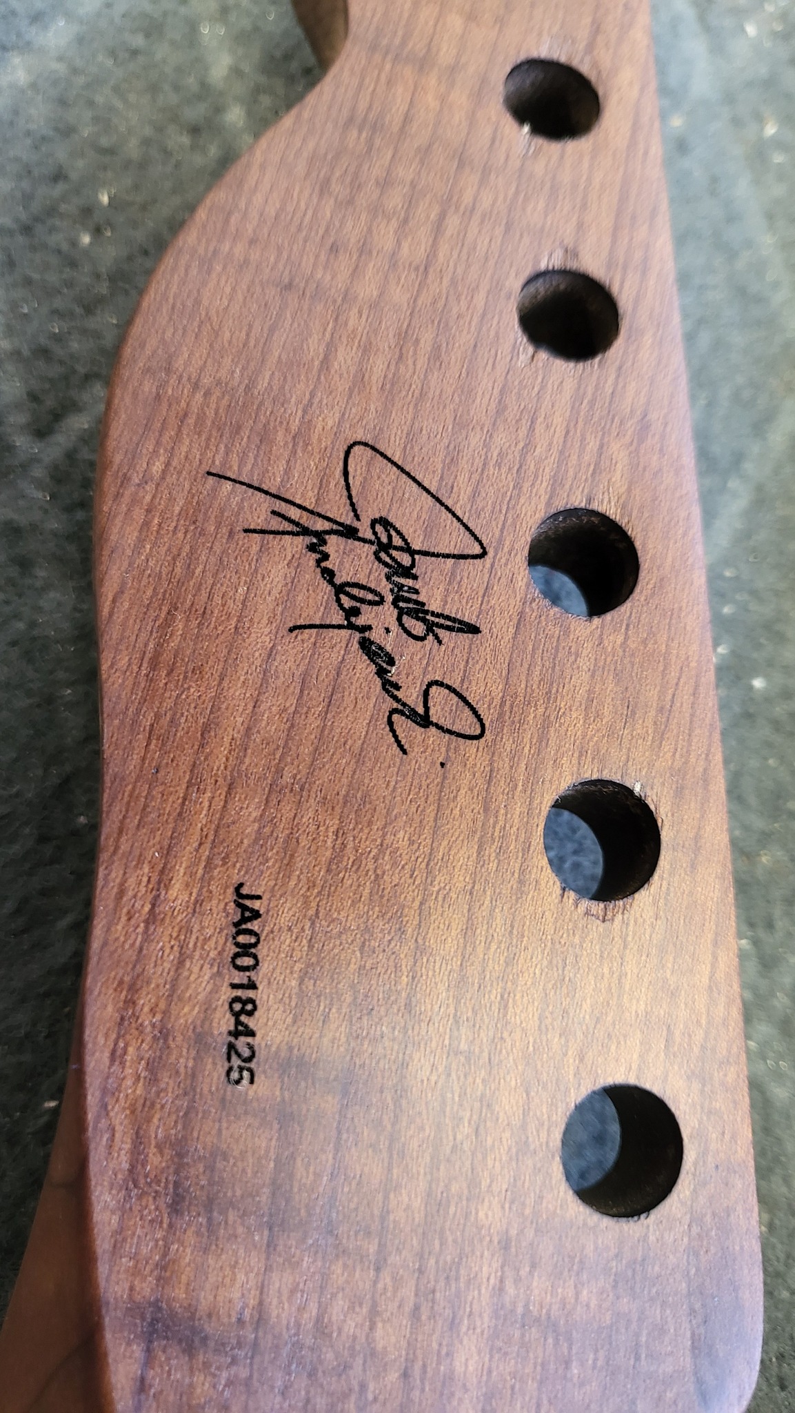

Buduję gitarę dla dość znanego już muzyka. Zaprojektowaliśmy ją razem. Będzie to taka hybryda tele i LP. Gold-top. Nic nowego, bo już takie projekty były. Monoblock olchowy, z podwójnym bindingiem, będzie goldtop a plecy w odcieniu mahoniowym. Szyjka klon pieczony z podstrunnicą i prętem pod nią od góry z regulacją bębenkową od strony body. Osprzęt srebrny Gotoh, elektronika fender, vparts pro, orange, pickupy Hathor Custom minihumbuckers nawijane pod artystę.

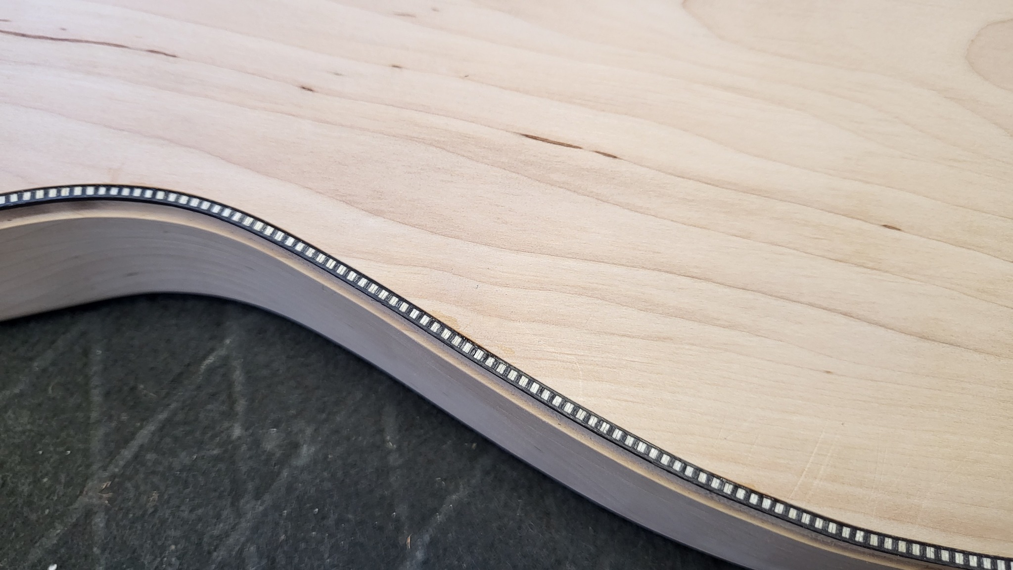

Pręt osadzony, podstrunnica przyklejona. Nie planowałem bindingu, ale kiedy wyrównywałem podstrunnicę do gryfu okazało się,ze nie zmieniłem łożyska we frezie i poszło frezowanie pod bindę. Takze będzie binda.

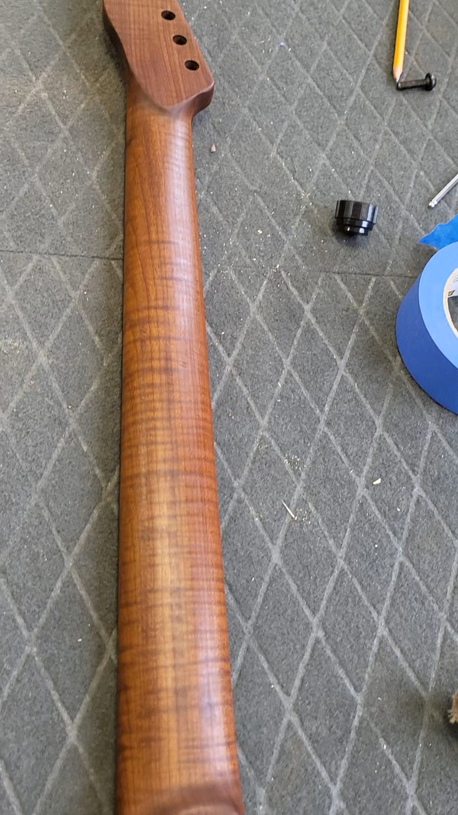

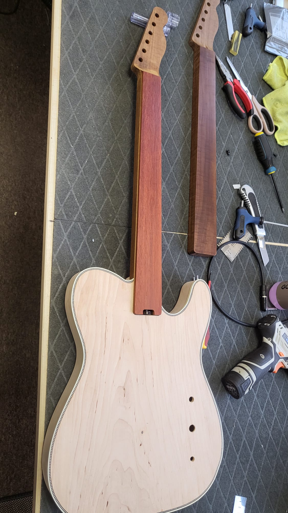

Gryf już prawie skończony, pozostało progi nabić, Korpus przygotowany do malowania.

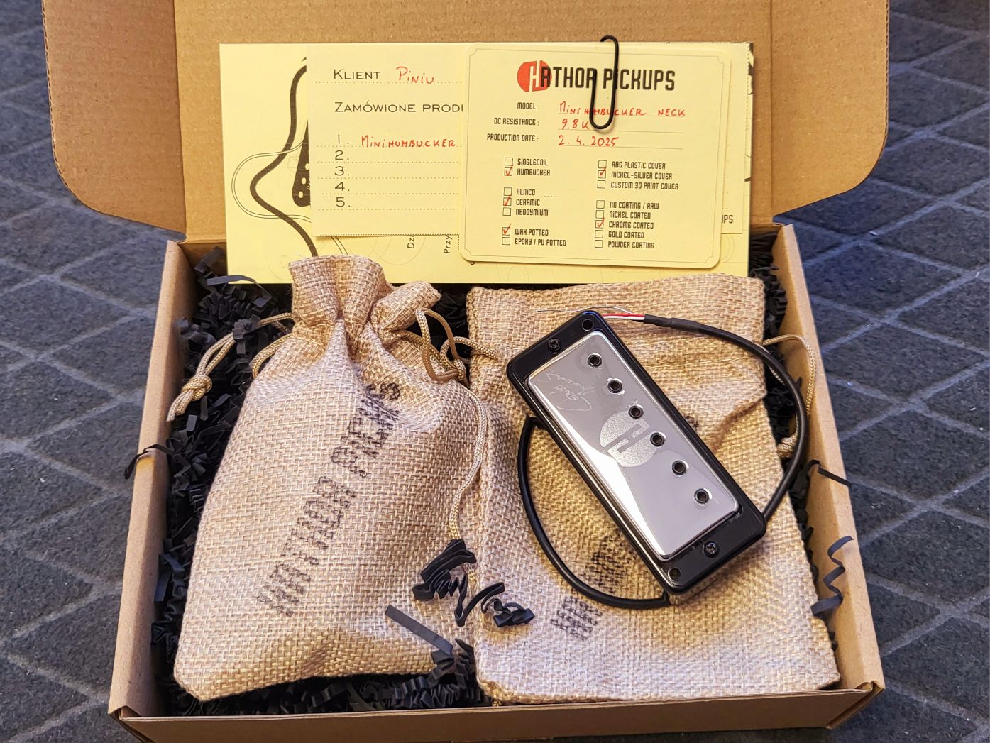

Dotarły tez pickupy od Darka.

Re: Hybryda Tele-LP
Kurcze mam u siebie jakies 200x5x20 cm i jeszcze nawet nie miałem okazji nic z tego zrobić a na zdjeciach ładnie wygląda. Ogarniałeś jakiś patent żeby z czasem nie tracił tego intensywnego koloru?
Posty: 2960
Re: Hybryda Tele-LP
A straci?? Pożyjemy zobaczymy ;) Na razie cały gryf jest specjalnym środkiem pokryty, który zamyka pory i wygładza. I sie zastanawiam czy jeszcze coś potrzeba. Miał być lakier, ale sam nie wiem, moze olej jednak lepiej
Posty: 297
Re: Hybryda Tele-LP
Podobno z czasem zaczyna przypominać mahoniowy kolor tak samo jak purpleheart. Ja purpleheart potraktowałem barwnikiem z filtrem uv żeby dłużej trzymał kolor. Jak miałem skrawek z samym olejem to po zostawieniu na słońcu przez 2-3 dni zrobił się brązowy.
Posty: 2960
Re: Hybryda Tele-LP
A to nawet dobrze. Mahoniowy będzie pasował :)
