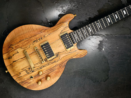

Klon typu "Spalted Maple" jest efektowym wygladajacym materialem . Spektakularne wzory na powierzchni sa wywolane choroba drewna. Czesci zainfekowane sa miekkie i wlasciwie nie nadaja sie do obrobki. Aby je wykorzystac musi nastapęłšc tzw stabilizacja materialu. Robi sie to za pomoca Epoxy na przyklad.
Zagajam ten watek aby doswiadczeni dlubacze mogli sie wypowiedziec na ten temat... Robil to juz ktos z was?

Nawet ciekawie to wyględa:
