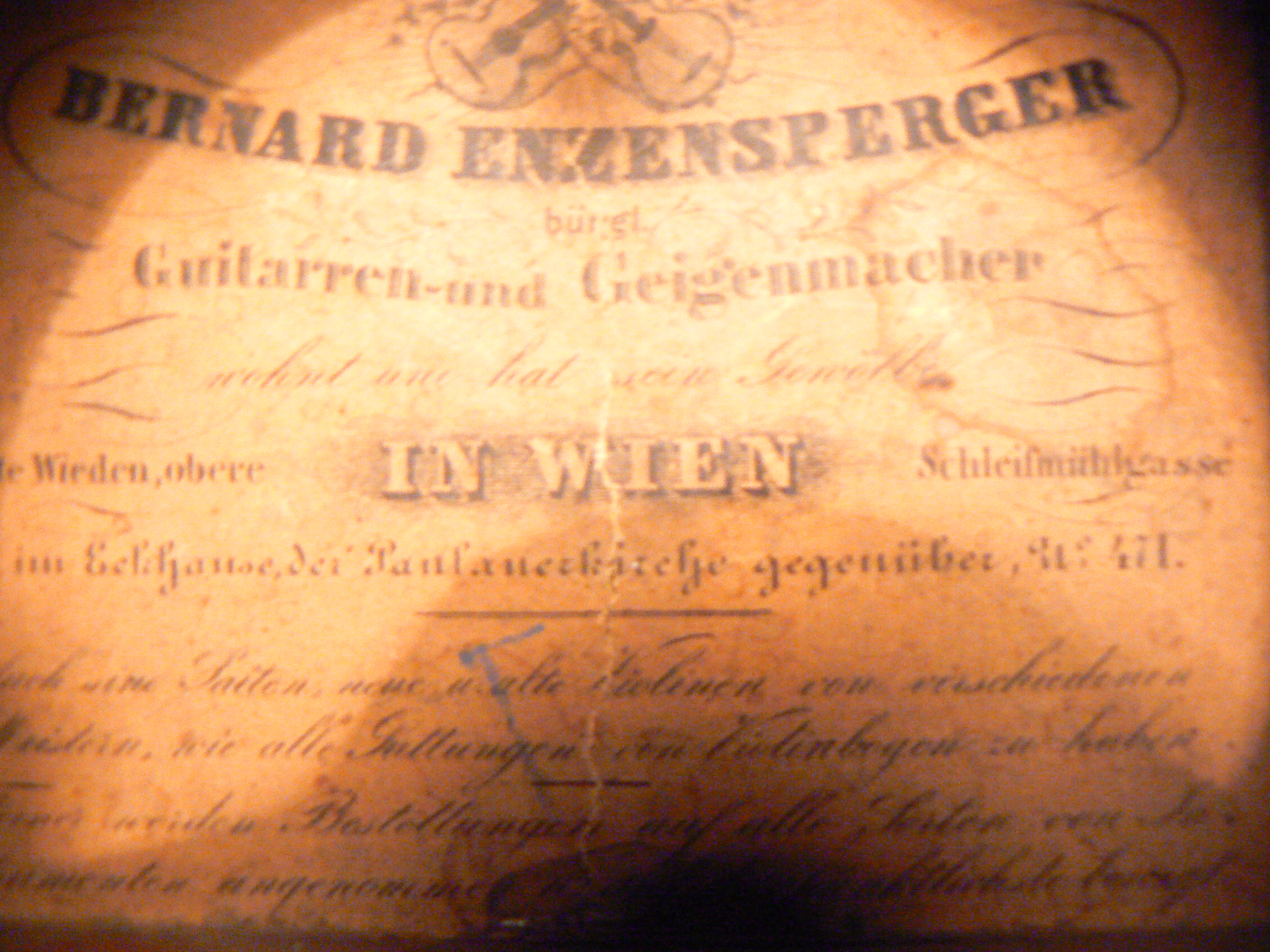

Wracam powoli do sprawy wiedeńskiej gitary. Nie rozmawiałem jeszcze z lutnikiem, ale wybieram się. Narazie udało mi się doczytać, że niejaki Bernard Ensensperger, którego etykieta widnieje w pudle tworzył w Wiedniu w I poł. XIX wieku :roll:

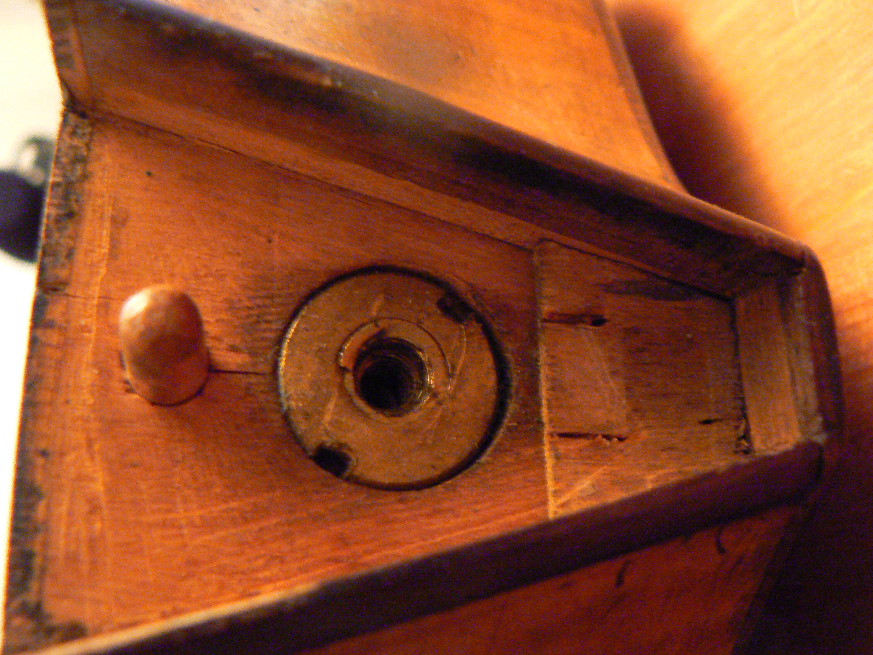

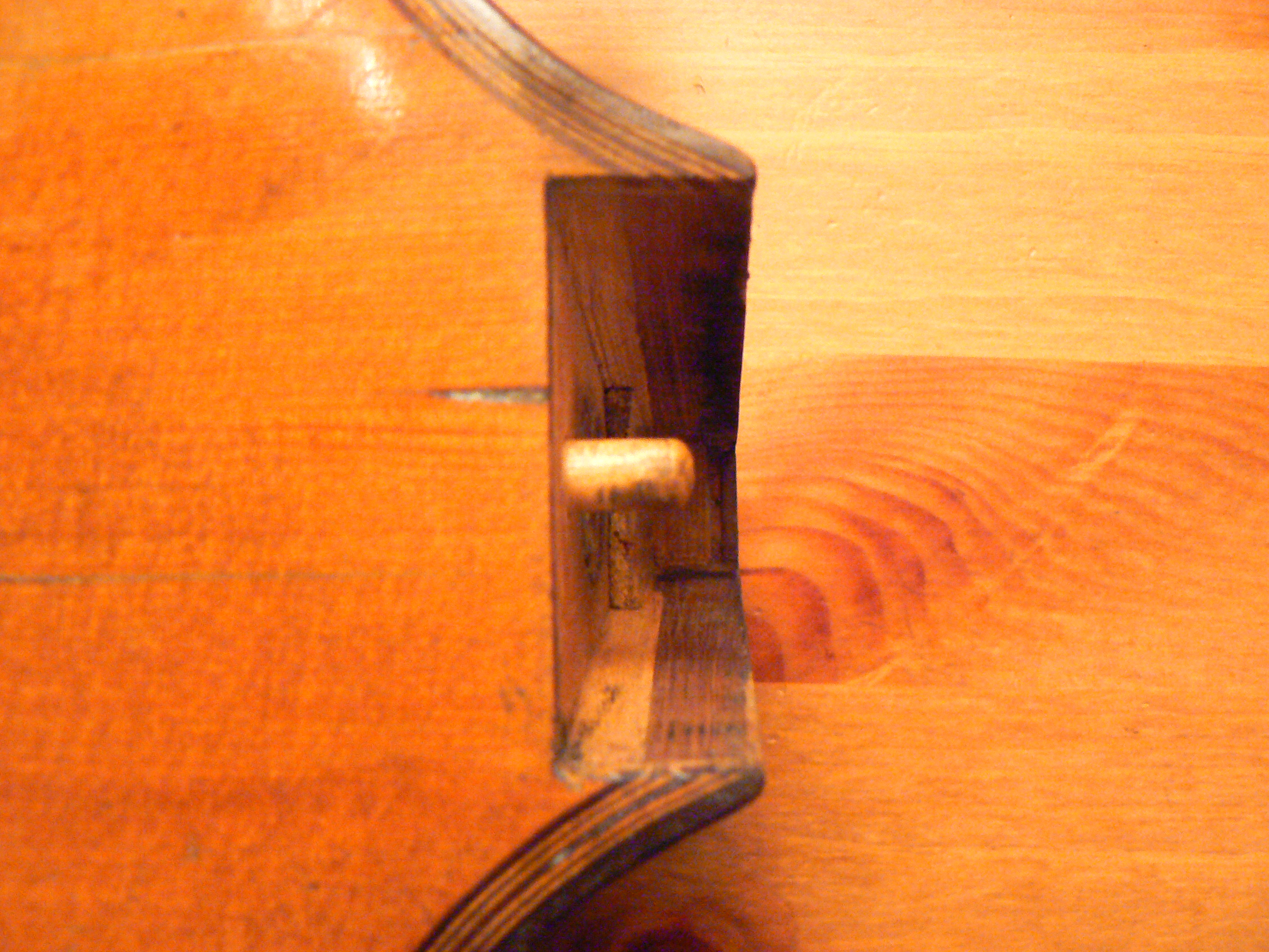

Co do śruby mocującej gryf nie mam do końca przekonania, czy faktycznie ma ona regulować kąt nachylenia. Po odkręceniu znalazłem poniżej śruby drewniany kołek/bolec, który ustawia gryf w jednym stałym miejscu...także kolejna tajemnica.

Ten kołek jest kołkiem ustalający, powodującym, że gryf nie będzie się obracał wokół osi śruby.
Na dole jest przekładka dystansowa jak sądzę wymienna, a w okolicy otworu na śrubę usunięto materiał - taki schodek. Tym samym jest możliwość zmiany kąta poprzez dobór grubości tej przekładki.
Nie wiem jaki to ma wpływ na zdolność tłumienia dźwięku, ale po solidnym dociągnięciu śruby chyba mało zauważalny.
