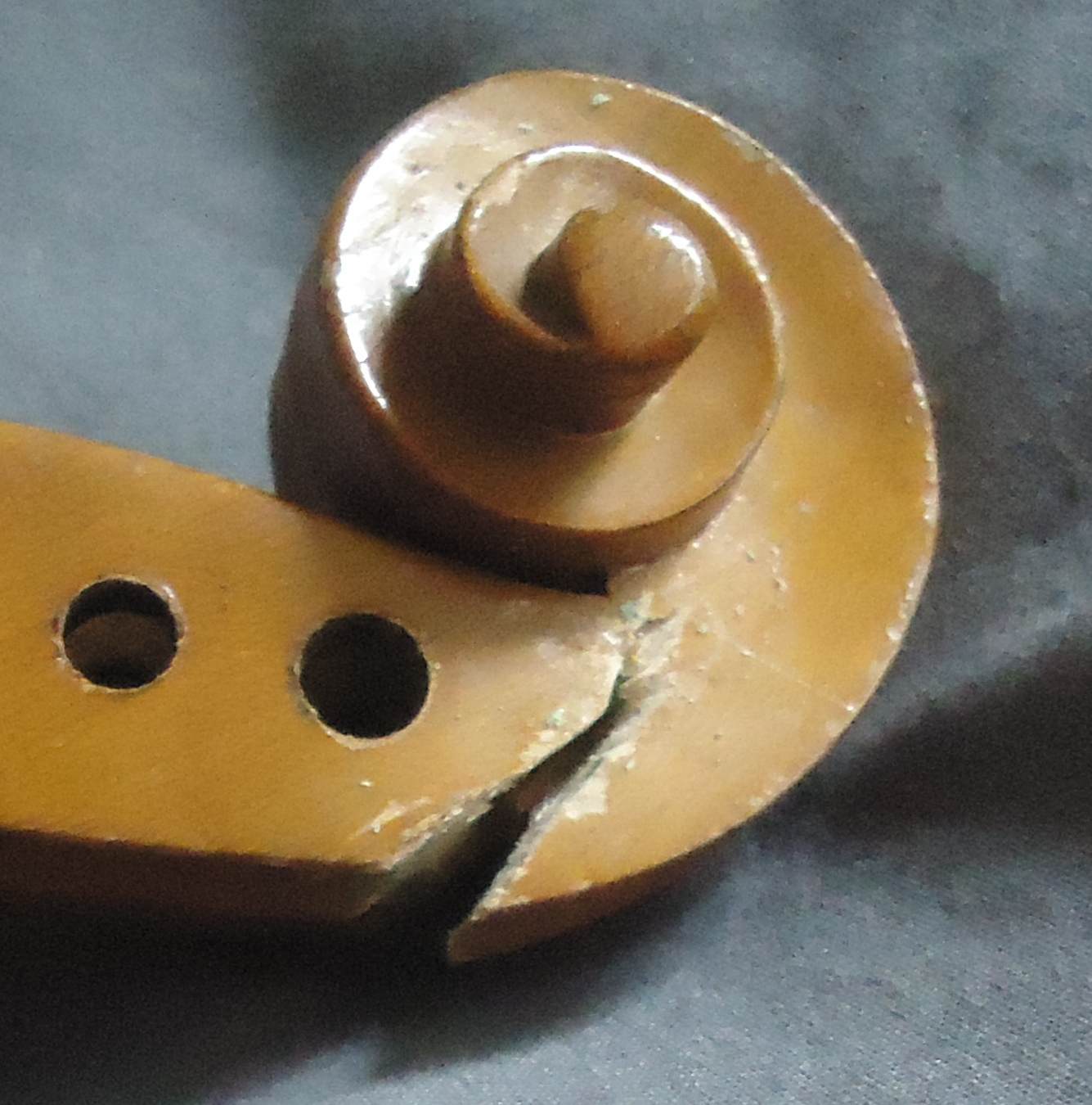

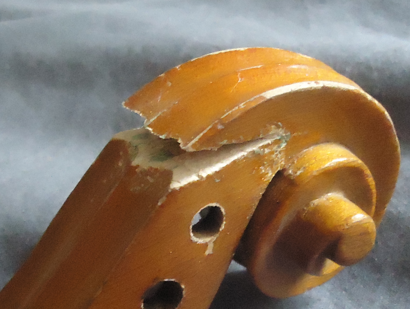

ostatnio znalazłem w domu stare skrzypce, nieużywane już nawet paręnaście lat. Problem z nimi jest jednak taki, że główka jest pęknięta. Co możecie poradzić w takim przypadku? Czym wypełnić?
Pęknięta główka skrzypiec
Re: Pęknięta główka skrzypiec
W tym przypadku naprawa powinna być prosta.
Mam jednak pytanie w związku z tą częścią główki (ślimak), bo wygląda , jakby była doklejana, a wewnątrz pęknięcia widać coś na kształt połączenia pióro-wpust.
Ponieważ nie chcę się wymądrzać na temat naprawy skrzypiec, to poczekaj na zdanie kolegów od "smyczków". To jest ich działka i oni najlepiej doradzą.
- violinerpl
- Posty: 232
- Lokalizacja: Warszawa
Ja bym skleił to zwykłym klejem Titebond Original Wood Glue. On klei na amen. Nie ma potrzeby wg mnie klejenia tego kostnym bo nie zamierzasz przecież rozklejać tego w przyszłości, jak ma potencjalnie to miejsce w sklejaniu poszczególnych elementów skrzypiec. Tylko pomyśl o odpowiednim ścisku, zrób jakieś kształtki z drewna i próbuj ścisnąć na sucho, dopiero jak przekonasz się, że ściska dokładnie i co najważniejsze NIE PRZESUWA SIĘ, to wtedy dopiero możesz kleić. To istotne, bo ciężko bez odpowiednich kształtek chwycić ślimaka.
