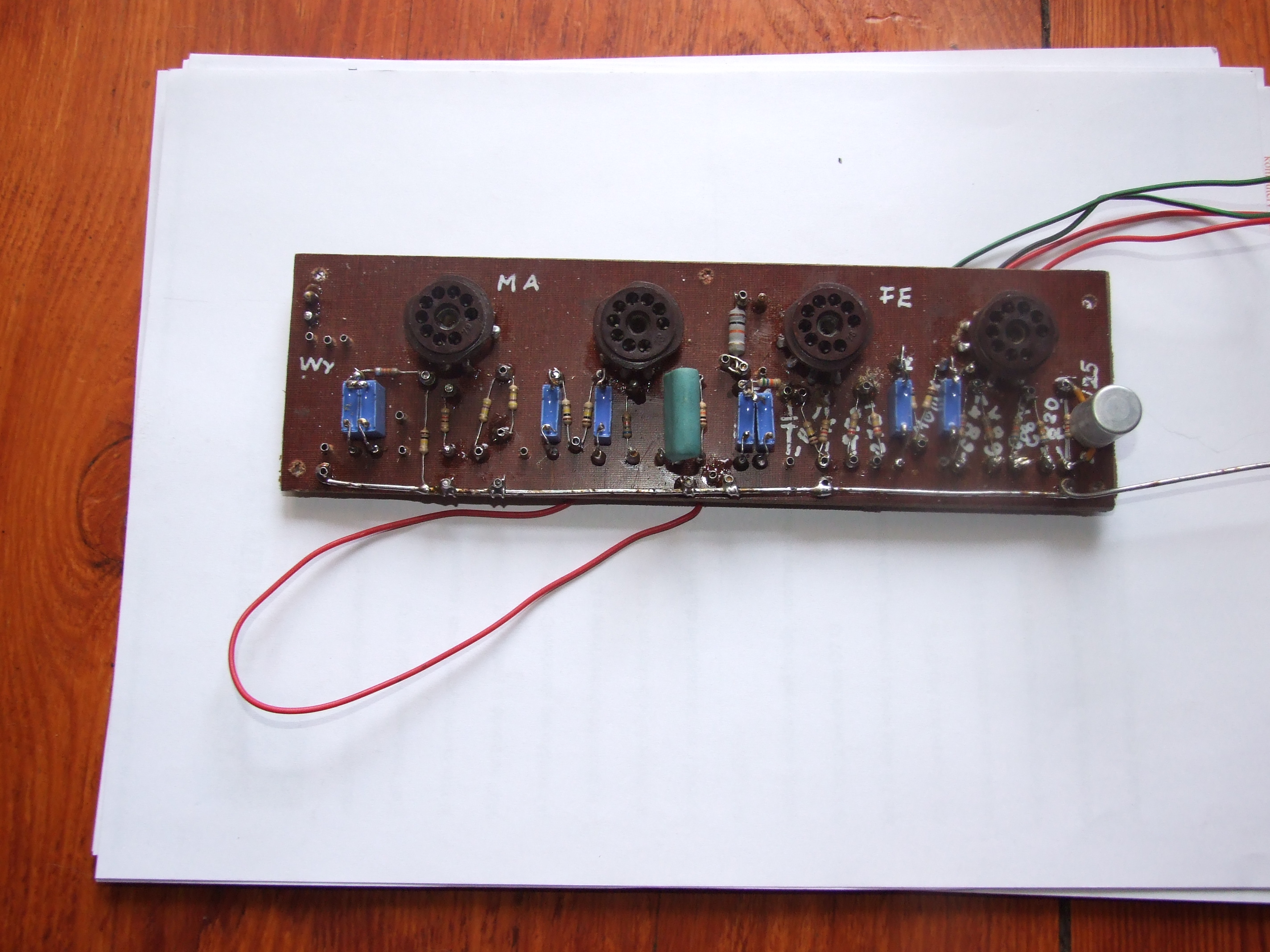

Chodzi o budowę i montaż układów point to point, do których popularne jest wykorzystanie tzw turet board'ów, czyli płytek z konkretnie rozmieszczonymi punktami lutowniczymi, do których wystarczy przylutować odpowiednie elementy , czyli rezystory, kondensatory, diody.
Są dostępne w sieci tzw layout, gdzie pokazane są konkretne rozwiązania i rozmieszczenie punktów lutowniczych, elementów.
Chciałem zapodać inne, no może dla mnie, ale mało popularne podejście do tematu.
Chodzi o wykonanie elektroniki jako podzespołu, który możemy testować bez potrzeby posiadania chassis.
Ale do rzeczy.
Na płytkę do turetów musimy wykorzystać niepalny materiał odporny na temperaturę jak towarzyszy lutowaniu.
Najpierw turet board.
Płytkę z tekstolitu, tarmexu wycinamy i wiercimy zgodnie z layoutem, z tym, że na tej samej płytce jednocześnie montujemy/lutujemy podstawki lamp preampa - odwracacz fazy i końcówka osobno.
Jako kołki lutownicze można wykorzystać tulejki zaciskowe od zakańczania przewodów kabelkowych, ale tych bez izolacji - cena 100 szt. https://www.speckable.pl/produkt/653/Ko ... l?ref=g198 .
Ja wlutowałem podstawki tradycyjne, bo mam ich od pyty, ale najlepsze są te do druku.
Co zyskałem? 1.Mogłem polutować wszystkie elementy preampu bez chassis; 2. Można sprawdzić układ bez końcówki, podłączając go do dowolnej końcówki mocy; 3.Można dowolnie modyfikować go bez targania całości; 4. Wszystkie połączenia/krosowania pomiędzy lampami, a układem dokonane są pod płytką; 5. Kołki na zewnątrz służą do dalszych połączeń we/wy, potencjometry, zasilanie itd.
Dodatkowo na takiej płytce można sobie opisać gdzie jaki element należy wlutować.
Tutaj przykładowy zestaw, gdzie wykorzystałem układ z Fendera i Marshalla. Jak się przyda, to dobrze.

Ja Ameryki nie odkrywam, a jedynie zwracam uwagę na kolejną możliwość wykorzystania prostych rozwiązań dla najlepszego efektu.
Te kołki do turetów, to sprawa ewidentna, ale cena! https://amptone.pl/c/65/turret-eyelet-c ... iaczy.html
Przy zapotrzebowaniu ok 100 szt. na jeden turet, to same kołki ok. 70 zł !
Tulejki spełniają dokładnie tę samą rolę! Do tego nie potrzeba żadnej nitownicy, bo tulejka po wciśnięciu w otwór samoczynnie się ustala. Ponadto , podczas lutowania cyna w najmniejszych nawet ilościach blokuje możliwość wysunięcia się tulejki.
I głównie o to chodziło, czyli : obniżenie ceny, uzyskanie tych samych funkcji i właściwości co w oryginalnych kołkach.
Pozostałe detale prezentowane w różnych rozwiązaniach, konfiguracjach, to już sprawa inwencji wykonawcy.

No tak, cena jest niedorzeczna.
Nawet u Chińczyków!
( https://www.aliexpress.com/item/Wholesa ... 57704.html )
Dzięki za podanie alternatywy.
Zamiast wlutowania wszystkiego co się da masą do chassis robimy masę na płytce, a blaszane chassis sprowadzamy tylko do roli obudowy.
I to może wpłynąć na wynik końcowy.
Takie rozwiązanie z przejściem na płytkę chyba wymagałoby cierpliwego eksperymentowania, bez obietnicy natychmiastowych sukcesów.
