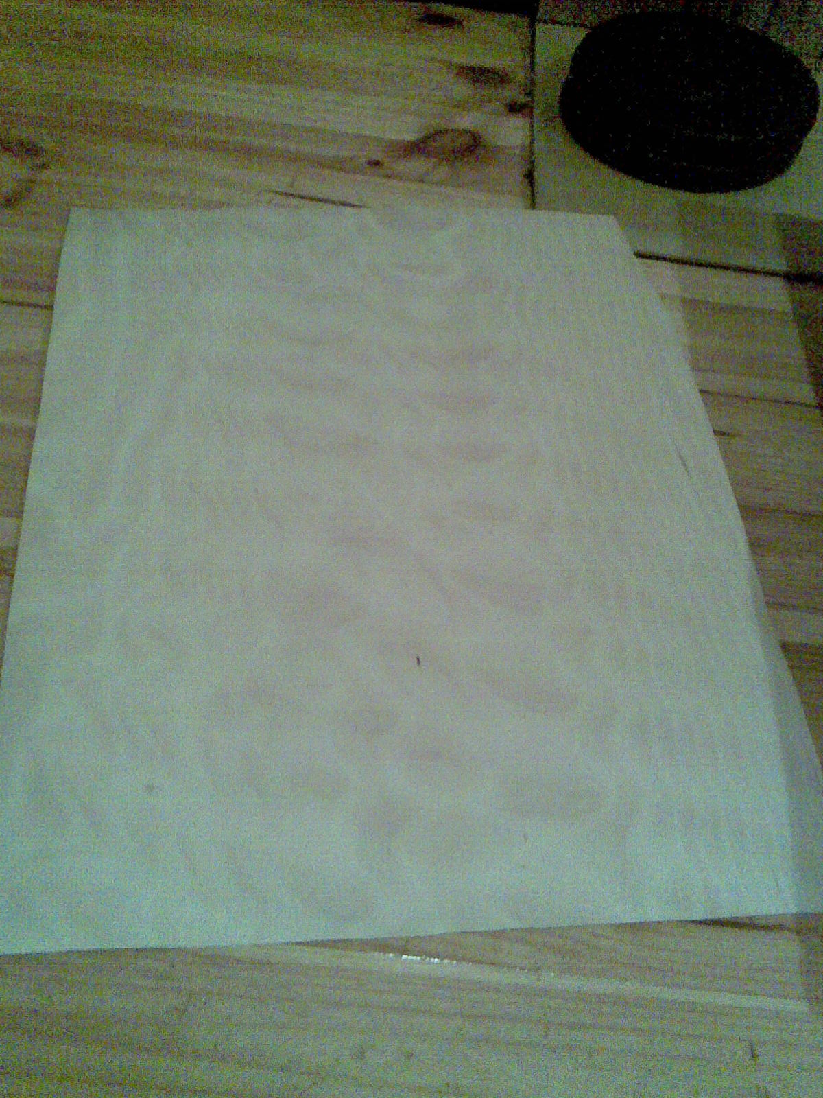

Koledzy przestańcie wyważać otwarte drzwi. Taką metodą jak na linku można sobie papier toaletowy przykleić do ...... To jest folia samoprzylepna winylowa i nie ma bata żeby ta metoda nie zostawił pęcherzy powietrznych pod spodem. Za dużo lat siedzę w tym temacie, żeby multivitę z mózgu ludziom robić.
Do klejenia fornirów, fornirów, a nie tapet służą stosowne kleje i metody dedykowane.
Każdy może sobie dowolnie bawić się w klejenie prywatnie- nawet na ślinę, ale trzeba tutaj na forum podawać metody właściwe, bez pierdół.
Okleinę przyklejamy trwale i bez sensacji klejami glutenowymi (kostny, skórny i podobne w sposób i narzędziami podanymi na forum) bez konieczności użycia prasy; klejem mocznikowym na zimno i gorąco, ale musi być docisk; klejami typu wikol, rakol, titebond również z dociskiem na prasie/ścisku ( dopuszczalne jest użycie żelazka jako przyspieszacza odparowania wody z tych klejów, ale tylko na małych powierzchniach - możliwość uszkodzenia forniru lub przegrzania kleju). Klejem typu butapren nie polecam, bo to jest KLEJ DO BUTÓW, A NIE DO INSTRUMENTÓW.
To , że klej coś skleja, nie oznacza, że się do tego nadaje, bo trzeba uwzględnić i dalsze jego zachowanie -interakcje- w kolejnych procesach technologicznych, np. lakierowanie i wpływ rozpuszczalników zawartych w kleju i tych zawartych w lakierze.
Zatem zanim coś zaczniecie wymyślać, najpierw dobrze to przemyślcie i poczytajcie stosowne słowo pisane.
Tutaj na forum jest tego do bólu.
Ryszardzie pewnie umknęło Ci że kolega napisał wcześniej ,że chce kleić Soudalem więc podałem prostszy sposób klejenia ,klejem kontaktowym . budaprano podobnym ,miałem na myśli taki zastosowanie ( mój błąd,że nie podałem przykładu) i jak sam widzisz takie kleje służą nie tylko do klejenia butów
Jedynym słusznym i poprawnym sposobem klejenia forniru jest taki Fornirowanie choć w domowo-garażowych warunkach trudny do wykonania , a dla nie których wręcz nie możliwy za pierwszym razem . Teraz nie pozostało mi nic innego tylko napisać. Przepraszam zachowałem się jak gówniarz więcej się nie powtórzy

nie jestem profesjonalistą, pierwszy raz będę coś kleił, mam taki klej, a nie inny i nie chcę żeby się zmarnował. Mam też takie możliwości, a nie inne i takie doświadczenie, a nie inne. Wiem, że na tym forum wszystko musi być w 100% tak jak to robią światowej klasy lutnicy, a nawet lepiej, ale ja mimo tego, że staram się czerpać od was wiedzę i pomysły to nie tworzę gitar za 60k$. To pierwszy projekt z marnego drewna (bo tylko do takiego dostęp miałem) i jeżeli chciałbym się bawić w kupowanie 3x droższego kleju żeby użyć 15% jego zawartości to przy pozostałych budżetowych elementach mija się to z celem. Nie chcę zakładać złotych klamek do poloneza, bo mnie nie stać. Pewnie w odpowiedzi dostanę, że z takimi założeniami nic mi się nie uda i że wyważam otwarte drzwi, możliwe, że istotnie tak jest

Panie o nicku Radar. Zapodany klej kleiberit ma inne przeznaczenie , jak to zresztą zostało napisane w karcie technicznej. Tam też napisano o utwardzaczu, a to już jest trochę insza inszość. Poza tym czas otwarty uzależniony jest od kilku czynników, a spoina jest trwale elastyczna - tym samym ma tendencje do tłumienia drgań, pełzania itp niekorzystne "odruchy" .
Następny link już zawiera wszystko to co najistotniejsze, ale raczej odnosi do klejenia dużych płaszczyzn, a my potrzebujemy małe. Stąd należy wrócić do informacji dotyczących klejenia przy pomocy klocka stolarskiego, co przyspiesza i ułatwia fornirowanie. Canowanie nie jest konieczne, wystarczy zszorstkować powierzchnię litego drewna b.grubym papierem i usunąć pył.
Tym samym klejenie klejami glutenowymi jest czyste, trwałe, łatwe i przyjemne, a efekt zawsze dobry. Dodatkowo, źle przyklejony można odkleić i ponownie przykleić, czego nie zrobisz nigdy kleiberitem.
Zamiast kleju skórnego, czy kostnego można użyć żelatyny spożywczej do nabycia w sklepie spożywczym - pisał o tym palisander. Zrób sobie próbę na dowolnym innym kawałku drewna z dowolnym rodzajem okleiny. Nie polecam łączenia oklein za pomocą taśmy malarskiej lub podobnej, bo ma ona tendencję do pozostawiania kleju, a jest on wredny do usunięcia. Do sklejania służy specjalna taśma o nazwie Jawa lub zwykły, cienki papier / obramówka z gazety np./ posmarowany wodą klejową z kleju glutenowego i przyklejony na łączeniu po dokładnym spasowaniu łączonych kawałków forniry. Jak to spasować , również pisałem dosyć obszernie na forum.Powodzenia w fornirowaniu i nie wymyślajcie prochu.

sprawa jest jeszcze otwarta, mam mętlik w głowie :/
jutro rano zobaczę jak to będzie szło, na razie mam zamiar podkleić tym soudalem
mam takie pytanie jeszcze, jak się ma temperatura do moich działań? bo w moim garażu to tyle samo co na podwórku jest, są jakieś minimalne podczas sklejania i dalej podczas schnięcia/utrwalania?

Wasylu, nie zniechęcaj się. Zawsze możesz popróbować oklejania wykorzystując ogrzewanie np. termowentylatorem. Miejsca dużo nie potrzeba, zwłaszcza gdybyś oklejał glutenowym, bo nie potrzeba ścisków itd. Okleinowanie tak małego detalu mógłbyś wykonać wtedy np. w kuchni, korytarzu mieszkania, nawet na krześle. Zapachu niewiele, a efekt od ręki. Pomyśl.

Wasyl - po pierwsze fornir na deskę profilowaną to już w założeniu lipa po całości.... I tak się nie robi... Tylko drewno lite. Pamiętaj też , że każde drewno trzymane w takich warunkach jakie masz teraz w garażu powinno spędzić w temperaturze pokojowej co najmniej 2 tygodnie żebyś mógł coś zacząć z nim robić... obrabiać ... kleić itp.

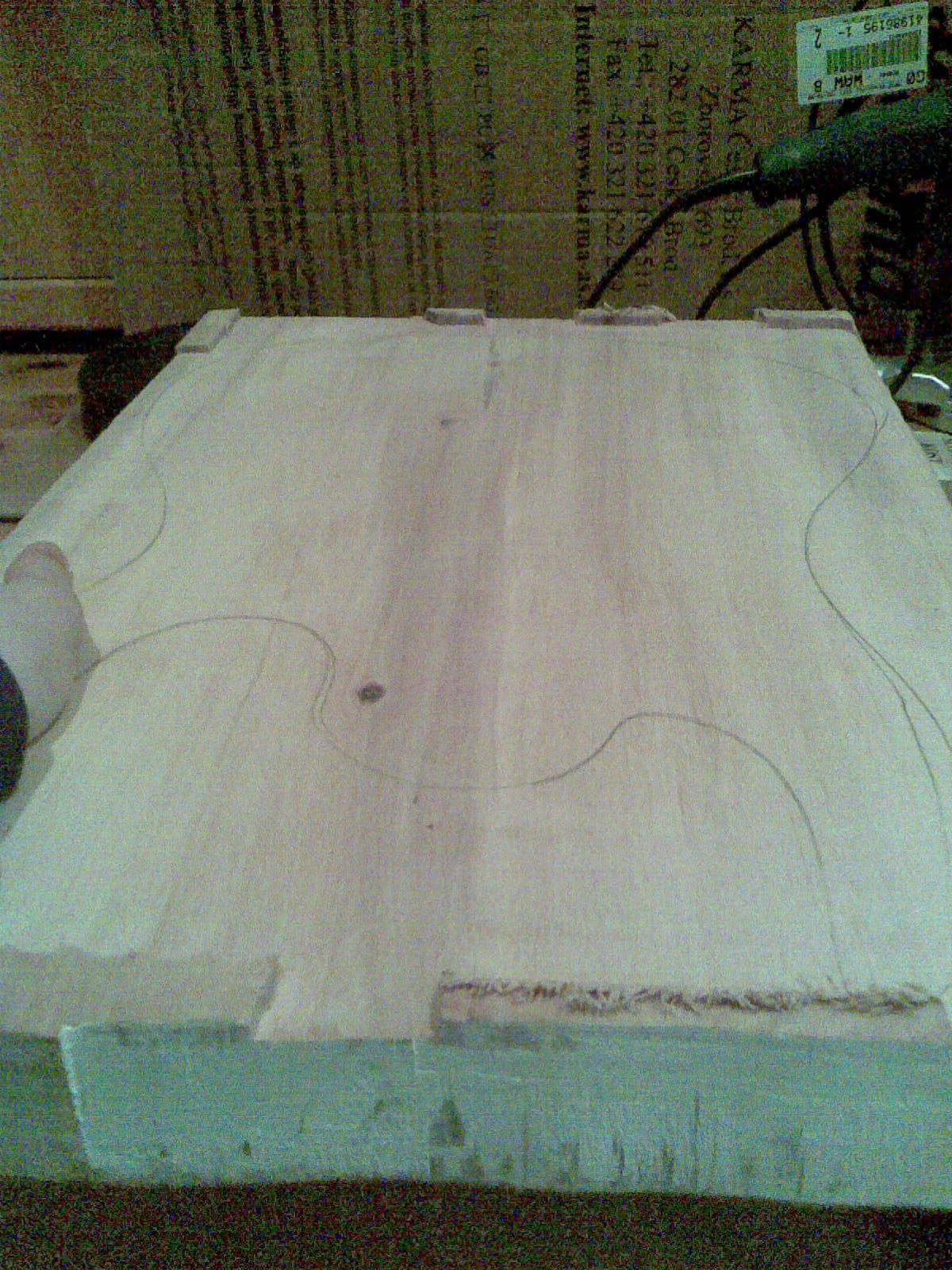

Nie, poczekaj palisander, 5 minut
to jest flat, jeżeli masz jeszcze jakieś wątpliwości to popatrz na zdjęcia
to jest lity kawałek olchy, splanowany i nic więcej, miałem zamiar to połączyć i wyciąć obrys
albo ja czegoś naprawdę nie rozumiem, albo Ty, nie mam zamiaru się przekomarzać.
aha, i zapewniam, że leży nawet dłużej niż 2tyg.
