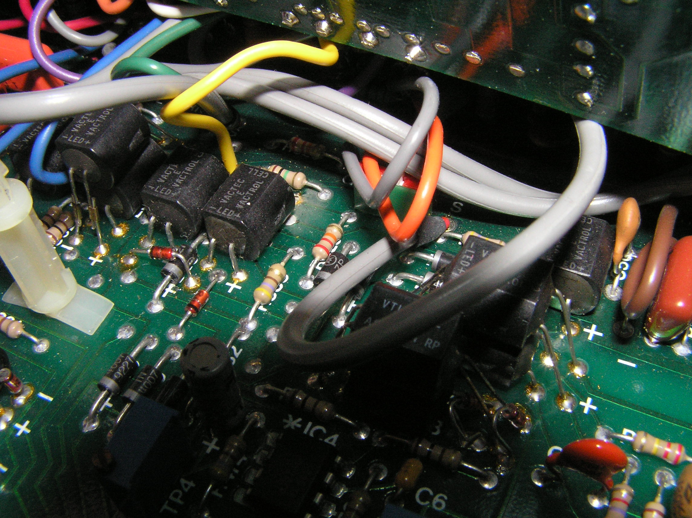

Patrzęc na schemat to na wejłciu jest LDR 10 i na wyjłciu LDR 6, tylko że zielony i żółty kanał działa i regulacja też, LD2 jest zorganizowany na dwóch połówkach lampy V4 i to właśnie działa jełli by LDR'y in i out nie działały albo którył z nich to padłby cały kanał LD2, próbowałem jak się zachowa przy wycięgniętej lampie i faktycznie cały LD2 nie działa reszta łmiga (Rythm 1,2 Lead 1,2,3) płyta TX4 niby też działa wszelkie regulację działaję, dodatkowo LDR 6 działa przy włęczonym kanale LD 1 red
przebarwieł na rezystorach nie zaobserwowałem
wokół jednego LDR'a jest biały nalot i jakby mikro pęknięty (jak scalak przy sfajczeniu) tak jakby coś się sfajczyło nad nim jest rezystor ale wyględa że cały wszystko jest pod płytę TX4 na wprost lampy V3 chyba jest to LDR 9 (przykryty sprytnie nr. układem LDR) pewnołci nie mam jest do niego rezystor R625(chyba) jest to od V3 pre dynamic voice więc wspólnego nic jełli na reszcie kanałów to działa
obstawiam tego MC z datasheet wynika ze max 10V i on odpowiada za przełęczanie
ze schematu MC wynika że LD2 red (Lead 2,3) załęcza na raz parę LDR'ów : 6,10,14,18,8,7,X2,17,x1 tyleż że Lead 2,1 i 2,2 załęczaję to samo bez LDR7, bo pdpięte do tej samej więzki Lead 2,1 dodatkowo załęcza LDR9
może uwalona dioda D14 lub D28 i puszcza tylko przez LDR7 (dioda D38) własnie tę czystę bardzo cichę gitarkę ??
dodam że manipulator Lead 2 Drive nie działa na LD2 Red (reszta manipulatorów działa poprawnie na LD2 Red) na Zielonym i Zółtym działa normalnie manipulator Lead 2 Drive
gdybył miał shemat rozmieszczenia elementów na płytach to było by łatwiej z lokalizację elementów
Nalot przy LDR
Nalot przy LDR

Po sprawdzeniu wszystkiego "miernikiem" za 10zł okazało się że wszystko jest OK i wszystkiemu winien kabel komunikacyjny z MC fakt że pokazywało głupoty hehehe to 12V to 8 itp... wiadome że tam ma byę 5V bez znaczenia na który pin wejłciowy układu, no ale mniejsza o wszystko najważniejsze że ponownie usłyszałem kanał LD2 Red, teraz jestem jeszcze w fazie testów czy wszystko będzie OK po ponownym włęczeniu urzędzenia.
