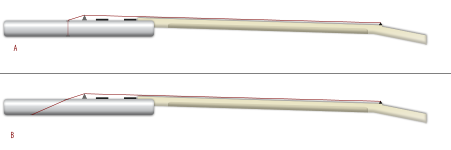

Wpadł mi do głowy pewien pomysł. Dotyczy sposobu przechodzenia strun przez korpus. Przeważnie wyględa to jak na rycinie A. Struny maję 2 miejsca załamania (przy mostku i przy wchodzeniu w korpus) W telecasterze w ogóle struny łamię się pod kętem prawie 90 stopni. Wpadł mi do głowy pomysł co by się przewiercaę pod kętem tak, aby zniwelowaę kęt łamania się strun. Poza tym mogłoby to powodowaę dłuzszy sustain. Co o tym sadzę najbardziej dołwiadczeni ??

Przede wszystkim kłopotliwe wykonanie, z tym sustain'em to chyba przesada.
Już równe wiercenie bez szablonu jest kłopotliwe, a po skosie to już w ogóle.
Nie widzę potrzeby - przekombinowane.
