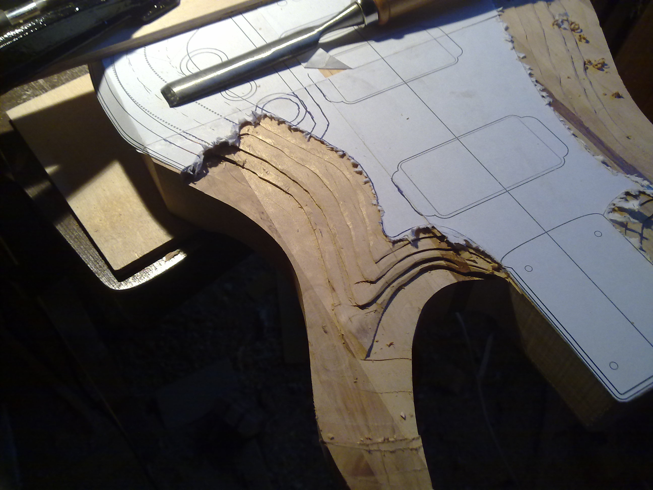

Nie wierę i nie frezuj z ręki â?? wierciłeł otwory na struny na korpus i jak wyszło? Na górze ok. a z tyłu? Dramat. Zrób dobry szablon, w którym wszystkie otwory będę już wykonane (oszczędzi ci to roboty póęšłniej). Nie frezuj wszystkiego na raz â?? jełli zbierzesz za dużo materiału frezarka ci szarpnie. W najlepszym przypadku wyłupie ci kawał cennej dechy. W gorszym, wyrwie kawał cennej ręki, którę mógłbył wykorzystaę do np. podrapania się po dâ?ł
Przemyłl jak wykonasz wszelkie otwory techniczne np. na prowadzenie przewodów. Czasem będziesz musiał przewiercię się pod kętem długim wiertłem np. od picka do komory na elektronikęâ?ł Lepiej żeby była ona w takim miejscu, by było to wykonalne.
Pamiętaj też, żeby zabezpieczyę powierzchnię deski, kiedy wiercisz z ręki pod kętem. Przypomnij sobie jak ci wiertarka zeszła i futerko przytarło deskęâ?ł Oj było szlifowaniaâ?ł

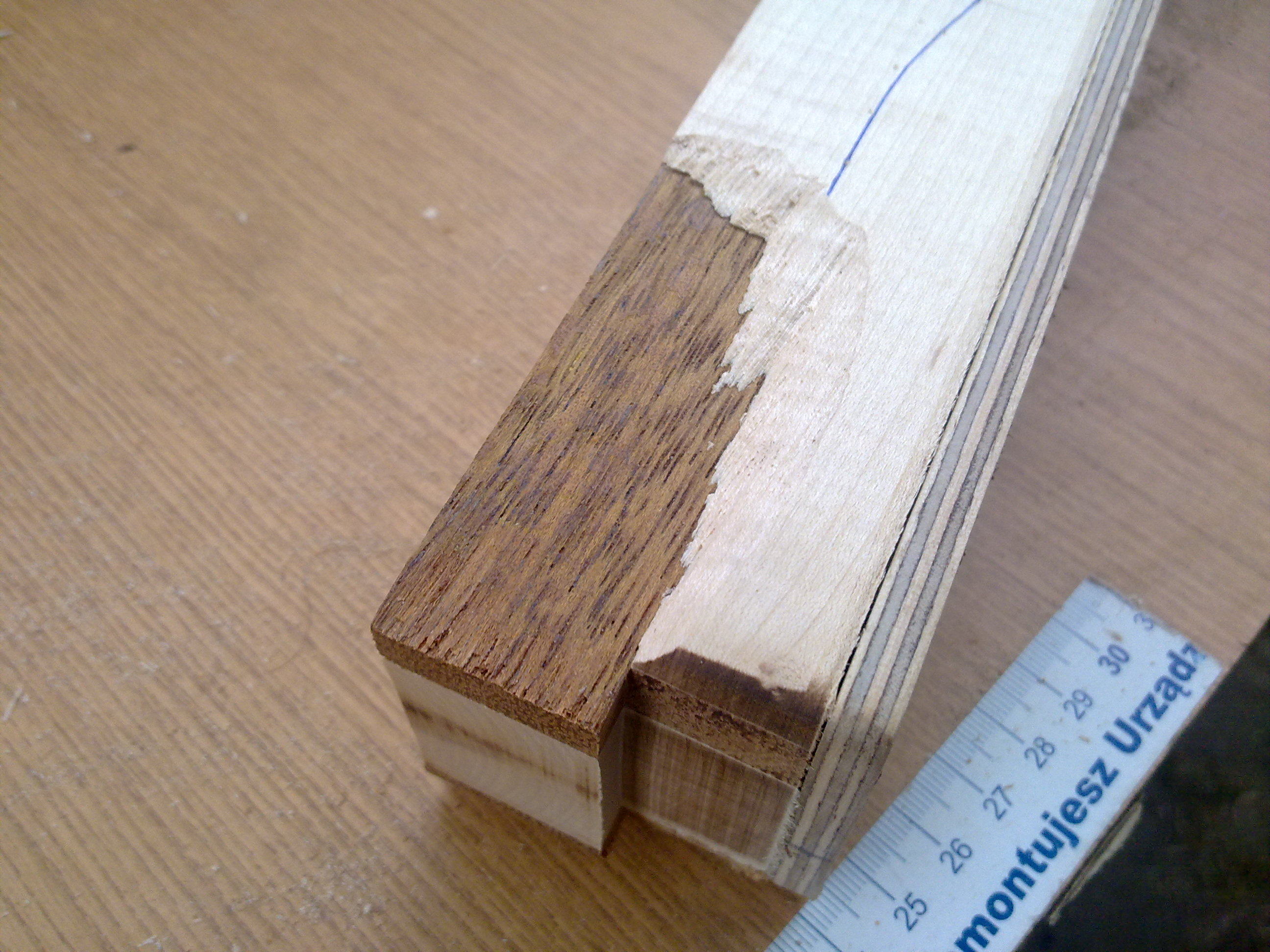

Przemyłl kolejnołę działał, co wycinasz/frezujesz najpierw, krawędzie, czy górę. Zaokręgliłeł wstępnie gryf frezem z łożyskiem do zaobleł(?) I bardzo dobrze. Płótnem łciernym profilowałeł radius gryfu. Pamiętaj tylko na przyszłołę, by do krawędzi od spodu przykleię na tałmę kętowniki np. aluminiowe. Nie zrobiłeł tego i co? Gryf zamiast zwężaę się w linii prostej w stronę główki, zwęża się w lekkim łuku, bo przytarłeł krawędzieâ?ł Jak dokleisz aluminium, czy stal, to płótno na nim się zatrzyma. Krawędzie pozostanę nieruszone. A przecież pamiętałeł o kętownikach, kiedy używałeę frezu (na nich opierało się łożysko)â?ł
W ogóle sprawdzaj co chwilę dokładnołę prac. Używaj często płaskownika jako linijki. Szpachlowanie gryfu to pomyłka.

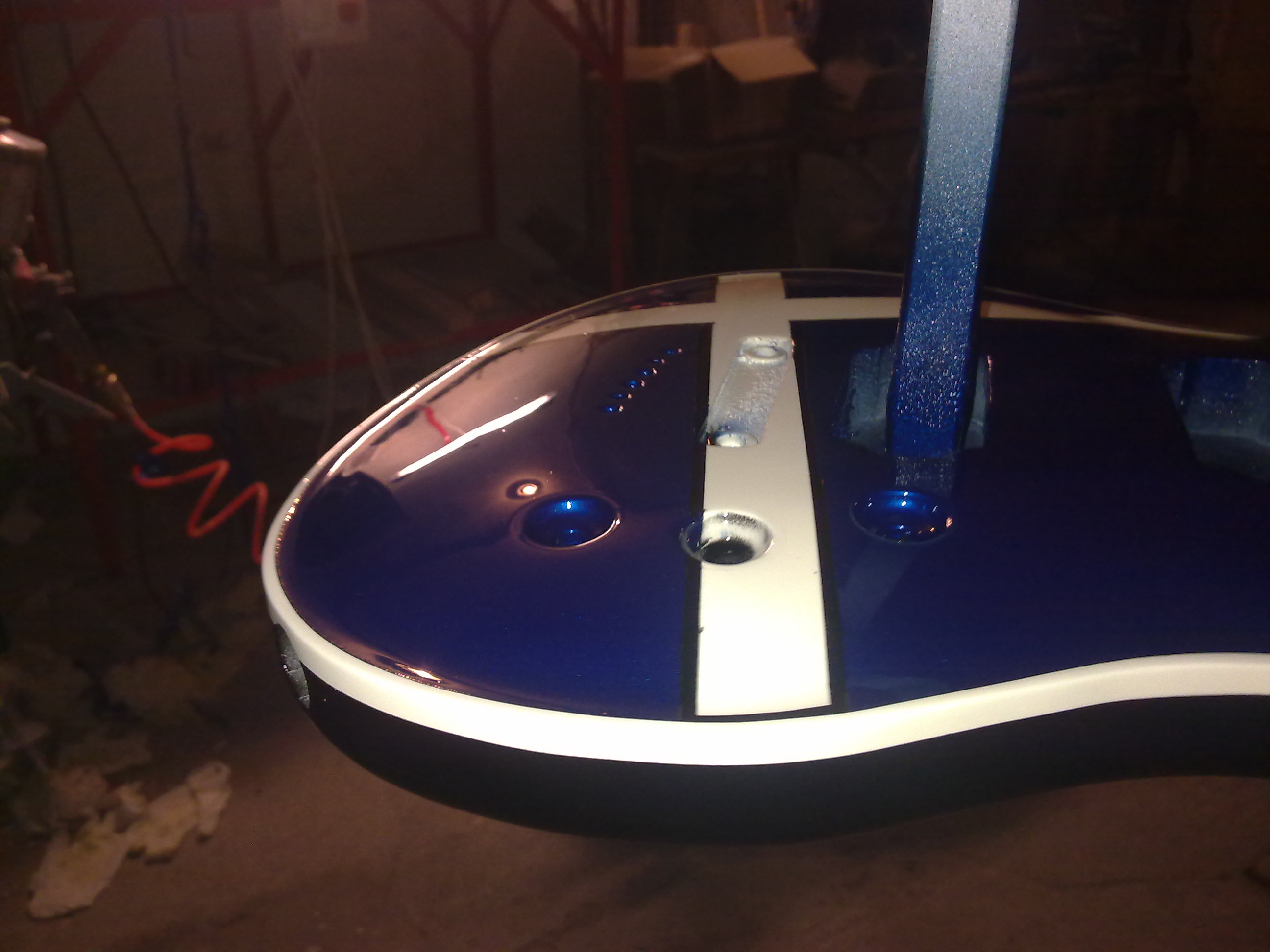

Przed malowaniem zastanów się jak umocujesz gitaręâ?ł Kiedyś trzymałeł ję za deskę przymocowanę do gniazda gryfu, ale to mało wygodne. Dobrze jest przykręcię profil kwadratowy w miescju pickupa. Trzyma się wygodnie i stabilnie. Możesz wtedy powiesię gitarę.
Przy malowaniu na różne kolory, kiedy maskujesz tałmęâ?ł Użyj dobrej nylonowejâ?ł Dobrze zrobiłeł stosujęc 3m fine line, bo jest bardzo elastyczna i fajnie ci łuki wyszłyâ?ł Ale mogłeł połwięcię dwie minuty, żeby paznokciem docisnęę miejsca, gdzie tałma się krzyżowała. Ale nieâ?ł No to ci farba podeszła i babolâ?ł
Doczytaj jak i po jakim czasie można zdjęę tałmę maskujęcę. Skoro nawaliłeł za dużo farby, to trzeba było najpierw lekko skalpelem nacięę krawędzie, a nie na chama szarpaę tałmę. To teraz masz kwiatkiâ?ł Musiałeł mazakiem korygowaę, a i tak ci ręka zeszła.
Nie spiesz się i uważaj na temperaturę otoczenia. Jak będzie za zimno, to ci pójdę baty. ładnie rozlałeł klar za pierwszym razem (nawet morki â?? skórki pomarałczy nie było), Ale poszły zacieki na tyleâ?ł Dobrze, że zostawiłeł je na nocâ?ł większołci się wchłonęły (rozlały). Ale te co zostały trzeba było zostawię kilka dni, żeby absolutnie wyschły. Ty na drugi Dzieł próbowałeł je zdrapaę cyklinęâ?ł Genialnie! Ten pomysł sprawdza się przy staaaaarym lakierze â?? skrobiesz i polerujesz. Ale ty otworzyłeł niedoschnięty zaciek i zamiast pozwolię mu doschnęę rozdrapałełĂ˘?ł Teraz to już widaę, bo niedoschnięty lakier pocięgnęł za sobę kolor bazowyâ?ł Jełli znowu wpadniesz w takie kłopoty, to albo cierpliwie poczekaj ze dwa tygodnie i cyklinę; albo odczekaj kilka dni, zaszpachluj zaciek i szlifuj na klocku. W teorii zeszlifujesz zaciek i całę szpachlę, a reszty nie przetrzeszâ?ł Ale uważaj na zacieki, lepiej pryłnij kilka warstw niż jednę grubęâ?ł Bo wiesz, że w twoim przypadku teoria minęła się z praktykęâ?ł Dobrze, że z tyłu gitary.
Acha. zachciało ci się polerowaę, a szkoda. ładne lustro było i przedobrzyłeł. Trzeba było delikatniej naciskaę papier wodny i częłciej płukaę. Warto by było pomyłleę o lepszej pałcie polerskiej. Trzeba było też jeszcze ze trzy warstwy lakieru położyę. A ty tylko porysowałeł powierzchnię i straciłeł dużo z głębi koloru

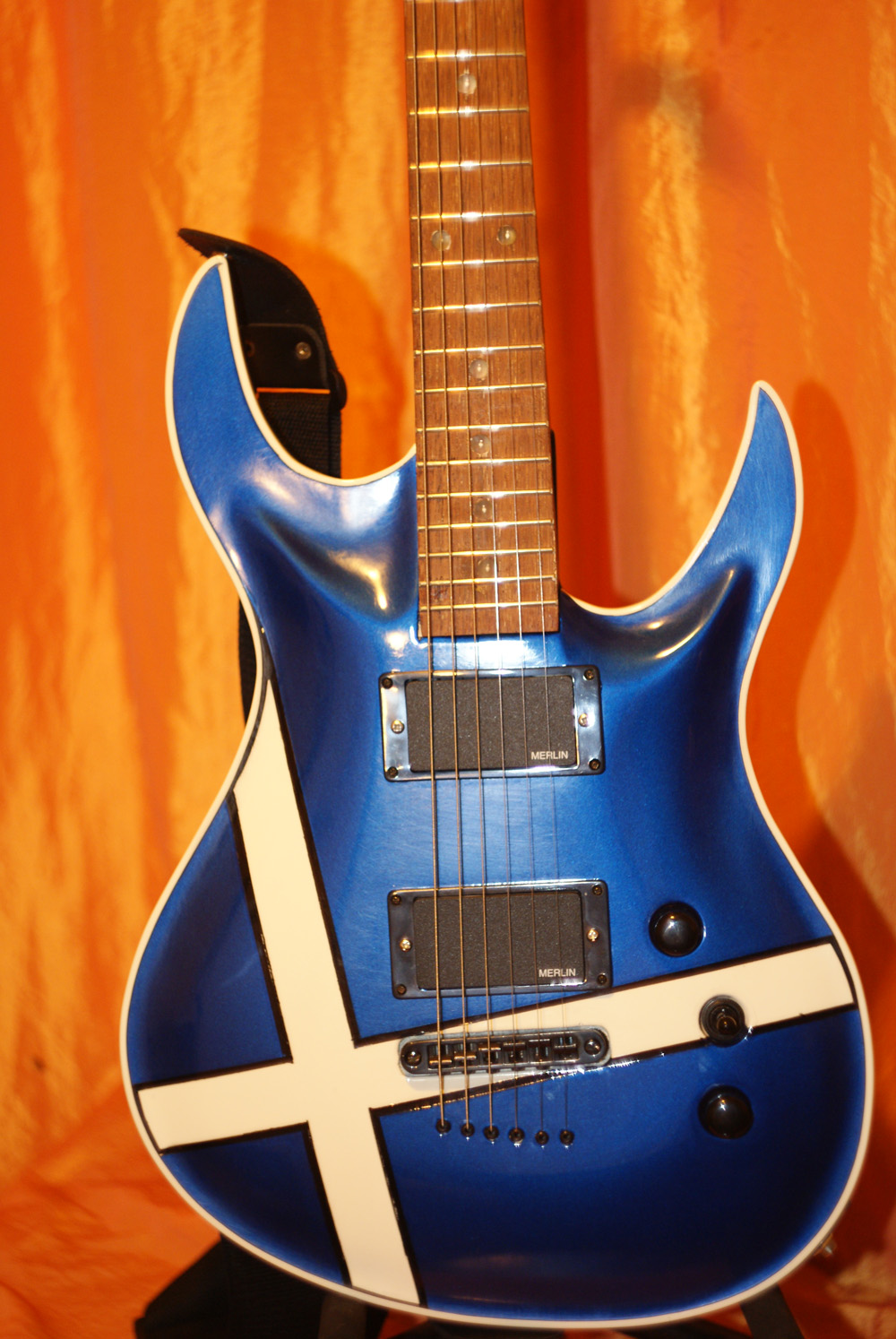

Nie zdężyłem za jednym zamachem.
Zaznaczam. Wstydzę się tych zdjęę... Ale to moja pierwsza gitarka - te posty przypominaję oczywiste oczywistołci - na co zwrócię uwagę. Panowie lutnicy o tym nie mówię bo to każdy niby wie
Muszę tylko powiedzieę, że na żywo i z odległołci 2m trochę to wszystko lepiej wyględa
Wiadomo aparat z lampę i bliska odległołę robię swoje.
