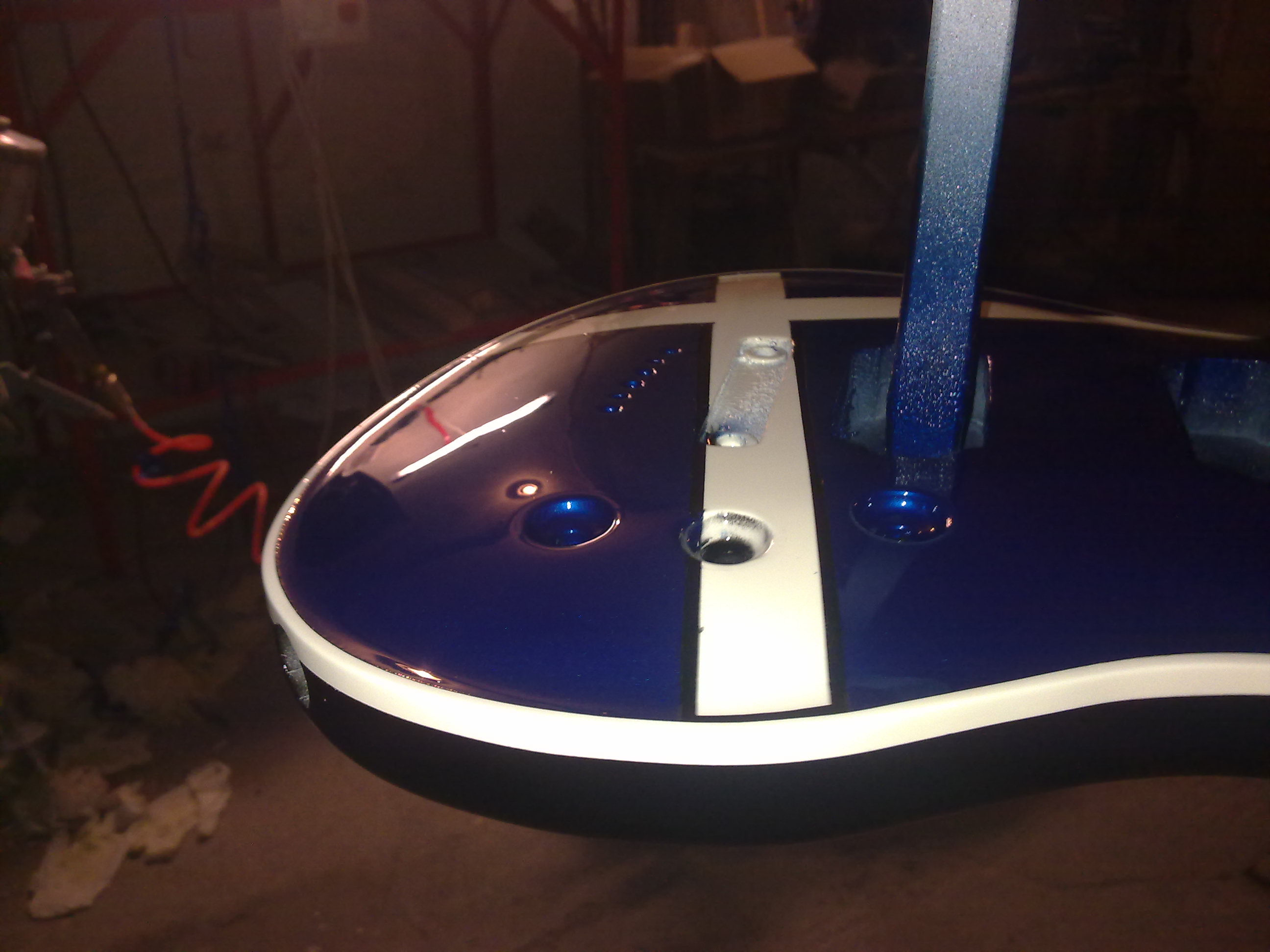

Nie spiesz się i uważaj na temperaturę otoczenia. Jak będzie za zimno, to ci pójdę baty. ładnie rozlałeł klar za pierwszym razem (nawet morki â?? skórki pomarałczy nie było), Ale poszły zacieki na tyleâ?ł Dobrze, że zostawiłeł je na nocâ?ł większołci się wchłonęły (rozlały). Ale te co zostały trzeba było zostawię kilka dni, żeby absolutnie wyschły. Ty na drugi Dzieł próbowałeł je zdrapaę cyklinęâ?ł Genialnie! Ten pomysł sprawdza się przy staaaaarym lakierze â?? skrobiesz i polerujesz. Ale ty otworzyłeł niedoschnięty zaciek i zamiast pozwolię mu doschnęę rozdrapałełĂ˘?ł Teraz to już widaę, bo niedoschnięty lakier pocięgnęł za sobę kolor bazowyâ?ł Jełli znowu wpadniesz w takie kłopoty, to albo cierpliwie poczekaj ze dwa tygodnie i cyklinę; albo odczekaj kilka dni, zaszpachluj zaciek i szlifuj na klocku. W teorii zeszlifujesz zaciek i całę szpachlę, a reszty nie przetrzeszâ?ł Ale uważaj na zacieki, lepiej pryłnij kilka warstw niż jednę grubęâ?ł Bo wiesz, że w twoim przypadku teoria minęła się z praktykęâ?ł Dobrze, że z tyłu gitary.
Acha. zachciało ci się polerowaę, a szkoda. ładne lustro było i przedobrzyłeł. Trzeba było delikatniej naciskaę papier wodny i częłciej płukaę. Warto by było pomyłleę o lepszej pałcie polerskiej. Trzeba było też jeszcze ze trzy warstwy lakieru położyę. A ty tylko porysowałeł powierzchnię i straciłeł dużo z głębi koloru

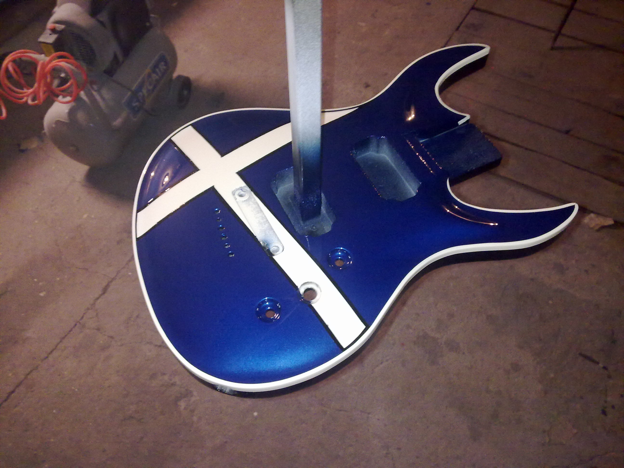

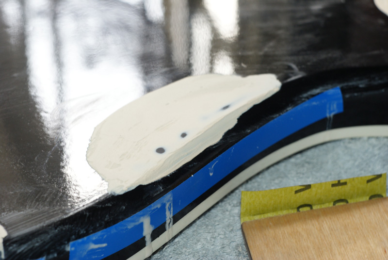

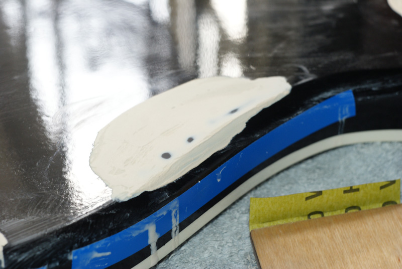

Tu widać, jak farba podeszła (przy pokrętle potencjometru) źle zamaskowano :-(
gitarka powieszona na kształtowniku przykręconym w miejscu przystawki. czas wykonania narzędzia 5 minut.

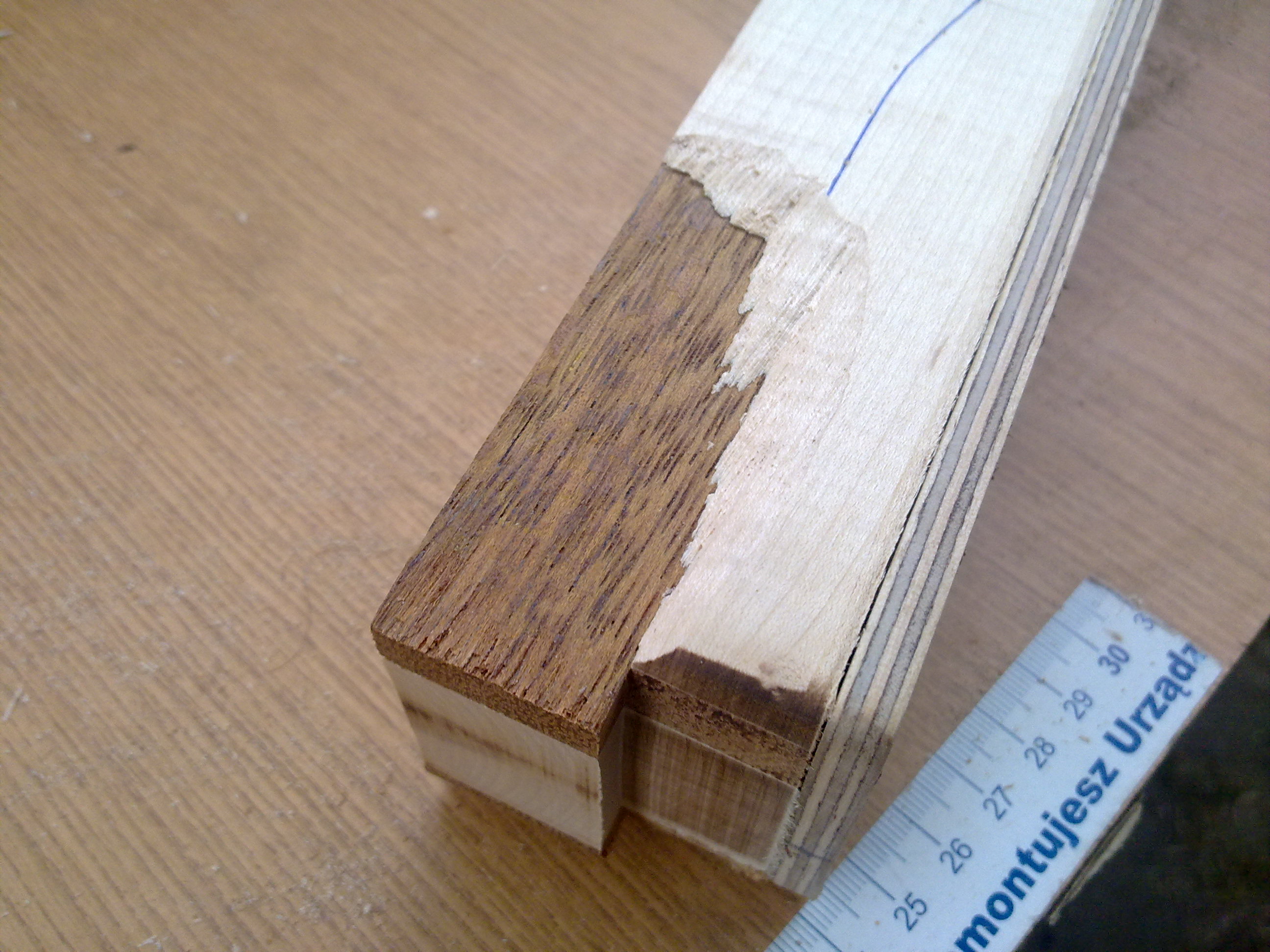

kawał gryfu odłupany przez frezarkę... udało się dokleić bez widocznego śladu (zresztą i tak malowane było). Ale to efekt frezowania zbyt dużej ilości materiału, oraz przegrzania frezarki, która szrpnęła

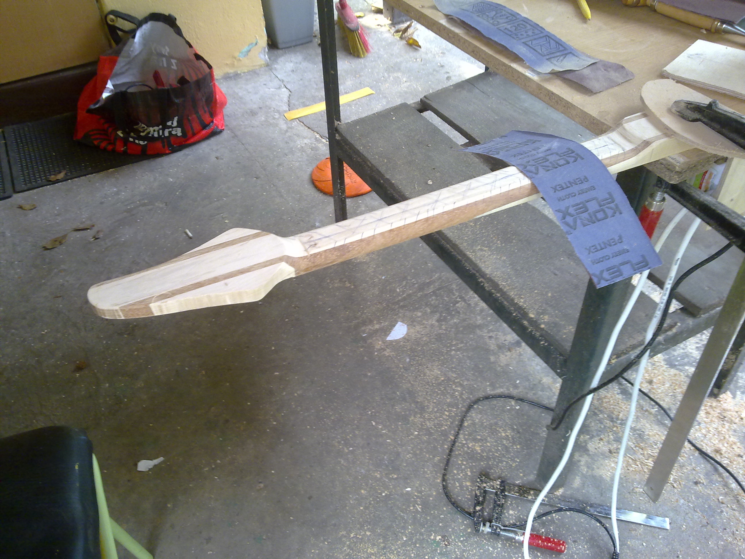

gryf jechałem ręcznie płótnem ściernym - powinienem zastosować kątowniki od dołu, żeby nie przytrzeć krawędzi

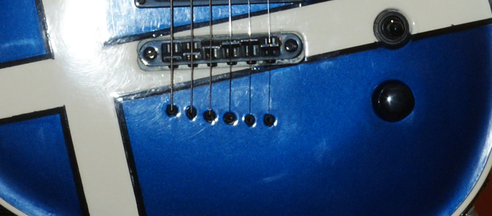

Tu celowo lampą błysnąłem - uwypukliły się rysy. <br />Dodatkowo widać liczne babole. Pod taśmę podeszła farba... Katastrofa. Szczególnie czarne kontury krzyża.
rysy po polerce... można by jeszcze spróbować, ale boję się przetrzeć
Tak wyglądała walka z zaciekami - przegrana

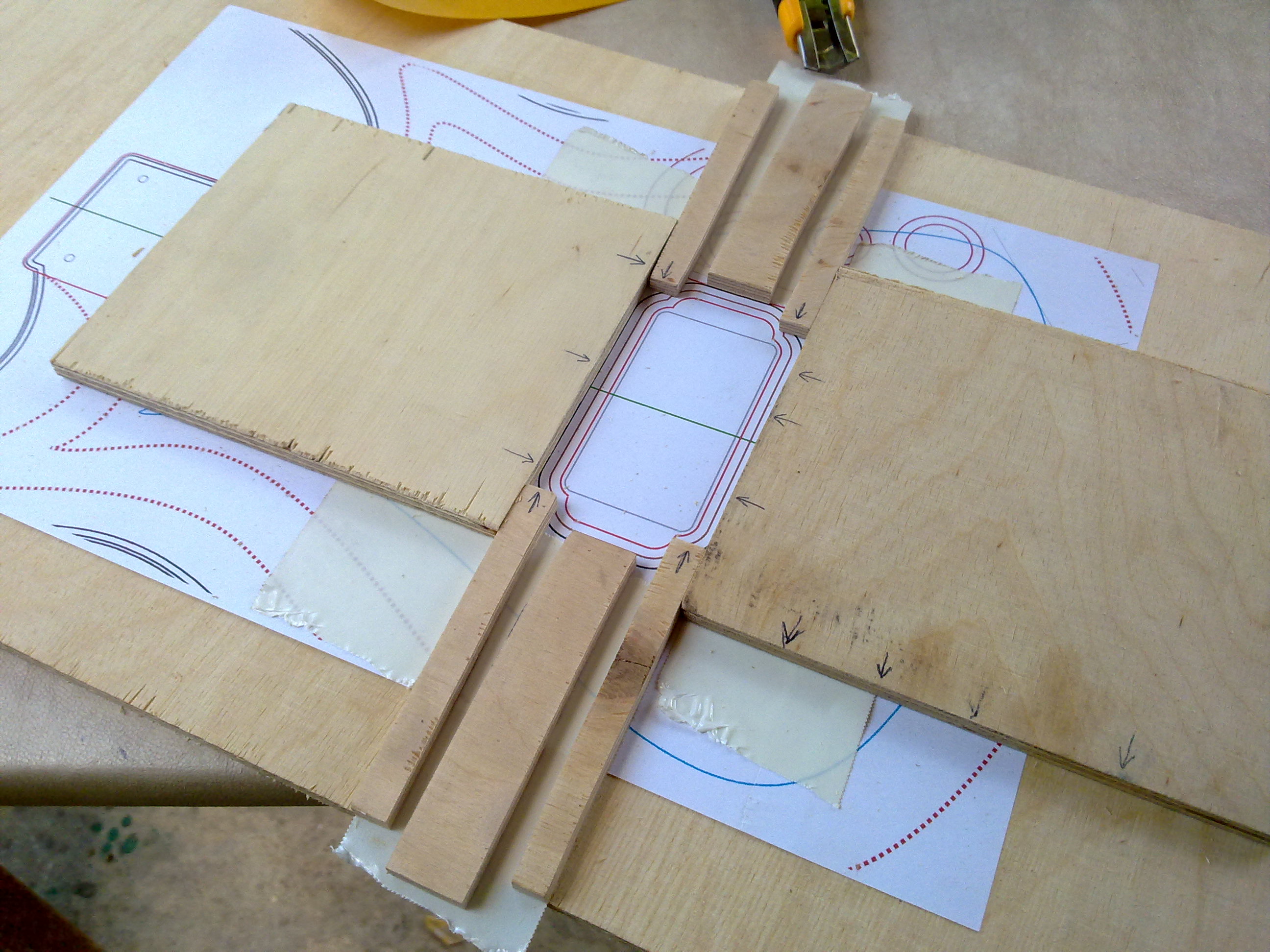

Cenne uwagi shopiK. Na pewno pomogę uniknęę błędów poczętkujęcym, takim jak ja. Sam właśnie przymierzałem się do robienia szablonów pod przetworniki i trzymajęc ołówek w reku pomyłlałem: a co jak nie będę pasowaę? Więc zostawiłem na póęšłniej. Szlifowanie kształtu główki też nie obyło się bez problemów. Tak jak piszesz, połpiech, przytarłem za mocnę i musiałem potem bardziej zaokręglaę niż to było w planach. Pewnie będę następne błędy, ale takie posty pomagaję uniknęę chociaż częłci z nich.
Co do przetworników, to znalazłem taki sposób - robisz szablon do szablonu. (też się męczyłem, zanim to znalazłem).
btw. Warto, żeby bardziej dołwiadczeni przejrzeli mój post i sprawdzili, czy herezji nie ma.
Tak się robi szablon do szablonu na przetworniki.
Nie rozumiem tego zdjęcia i jego sensu. Nie ma uniwersalnego szablonu.
Albo kupujesz pickupy i wiesz jaki szablon zrobię bo masz wzór, albo łcięgasz rysunki z netu od producenta i to samo, masz rysunki i robisz szablon.
Takie klocki się układa, żeby przygotowaę szablon. To jest sposób na ładne zaokręglone komory pickupów w 5 minut. Układa się pod konkretny projekt (wymiar).
Nie piszemy tu o uniwersalnym szablonie.
Dalej nie rozumiem, mam wymiary pickupa - rysuję w kompie drukuje 1:1 i wycinam w sklejce. Po co robię takie klocki i niszczyę sklejkę, skoro i tak potem wycinasz szablon?
Trochę pod górkę według mnie.
Ehhhhhh.... :-? :-? Ależ niektórzy sobie lubię życie utrudniaę... szkoda gadaę.

coś mi się wydaje, że nie rozumiemy się. W którymł wętku o tym rozwięzaniu rozmawialiłmy. Próbowałem kilka razy wykonaę szablon do pickupów. Nie byłem w stanie z ręki wykonaę równych otworów w szablonie.
Zatem muszę mieę jakił sposób do przygotowania tegoż (który przecież trzeba wykonaę dokładnie). Zauważ, że te klocki nie są przyklejone do deski korpusu, ale do sklejki, która stanie się szablonem... Nie rozumiem w czym problem.

Jeszcze słowo o szablonach do frezarki. Szablon złożony z czterech kawałków nigdy nie będzie tak stabilny jak monolit. Nawet jełli ma służyę tylko do wycięcia kolejnego szablonu. Niepotrzebna praca.
Rozumiem zatem, że kleisz te listwy i za ich pomocę frezujesz szablon??
Czyli za każdym razem szykujesz nowe listwy??
A nie lepiej nakleię wydrukowany szablon wycięę włołnicę i doszlifowaę klockiem?
Ale to w sumie co komu pasuje - jełli ta metoda ci odpowiada, to działaj.
Przyklejam listewki na tałmę dwustronnę i nic nie muszę potem szlifowaę :-) (można by je na gwoęšłdzika przybię - co kto woli) Na wycinanie włołnicówkę i póęšłniejsze szlifowanie jestem zbyt leniwy. Po co? Jak mam gotowy szablon w pięę minut. A stabilnie jest. Tałma dwustronna trzyma moocno.
Dla mnie to niepotrzebna robota wycinaę ręcznie (co i tak równo nie wyjdzie) a póęšłniej każde zaokręglenie szlifowaę i każdę prostę wyprowadzaę przez pół godziny :-) Wiem, bo próbowałem różnymi metodami wczełniej.
Po robocie klocki do pudełeczka i już.
Shopik ale ja doskonale wiem co Ty chcesz wymodzię .... Ruchome to wszystko i ustawiasz sobie jak chcesz i takie tam jeszcze... Twoja wola chłopie i zrobisz jak będziesz uważał. Ja tylko podpowiadam z doświadczenia nic nie narzucajęc absolutnie.
Jak sam dojdziesz do tego co chciałem przekazaę ja oraz inni np. Popik lub Ender to opisz znów z serię zdjęę po pracy... ;-)
