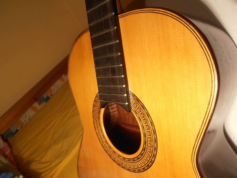

Jak w temacie. Dził poszły pierwsze warstwy politury szelakowej. Instrument jeszcze nie uzbrojony , i ubogo wyględa. Brak mostka, podłokietnika z palisandru, kluczy i strun.
Uzbrojenie pewnie za jakieł 2 lub 3 tygodnie dopiero po zapoliturowaniu i dopieszczeniu.
Kilka fotek dla zainteresowanych.

To żyłkowanie jest obłędne. Kuęšłwa, kiedy wystarczy czasu na nauczenie się czegoś takiego. :shock: I dlatego, żeby obcowaę z takimi cackami warto byę na tym forum. Szacun palisander. Pozdrawiam, Ryszard

Z tę żyłkę chyba wcale nie tak trudno Poco :-D
Podobamisię!
Politura tylko szelakowa? nie jest zbyt delikatna?
Może lepiej by było lakier spirytusowy kłałę?
Ten łwierk też cacy, błyszczu fajnie dużo :] chyba że to nie łwierk.
Zapomniałem dodaę że rozeta obłędna!

Bartek 529 ... top jest z czerwonego cedru. Faktycznie wyględa w fotkach jak złoty łwierk prosto z Włoch... Tak jakoł wyszedł. Płyta będzie jeszcze ciemniejsza bo nakładam tam politurę rubinowę. Z tę żyłkę to nic wielkiego faktycznie...
Wszystko jeszcze na poczętku więc efekt raczej mierny... ale już coś tam widaę.
Myłlę, że jak czas pozwoli to po skołczeniu, uzbrojeniu i ustawieniach wstawię kilka fotek już gotowego instrumentu.

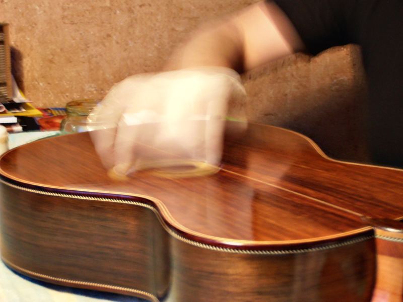

Post autor: palisander »
Od pewnego czasu nie używam już pędzla do pierwszych warstw. Tylko tampon ... pierwsze dwie warstwy bez oleju. Potem już setki kilometrów tamponem z szelakiem i olej...
Radio gra... duża kawa pod rękę... lampa podłwietla powierzchnię... a ja zaiwaniam kilometry... hehehehe....
