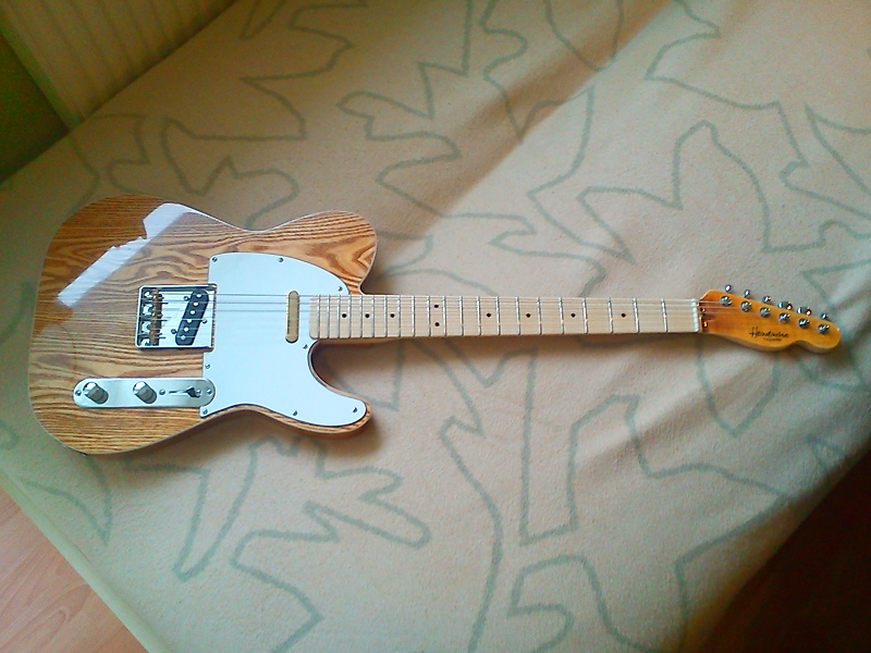

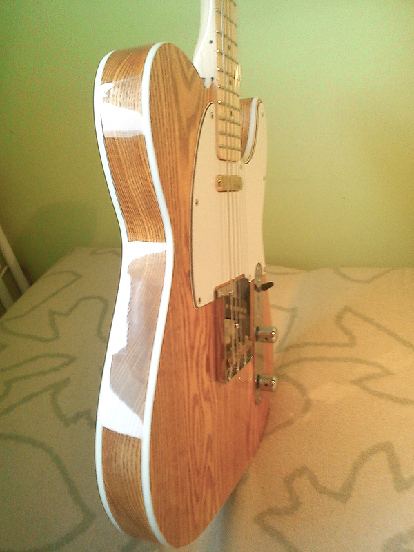

Z ogromnę ale to ogromnę przyjemnołcię prezentuje gitarę wykonanę przeze mnie.
Trochę się wzorowałem na Fender Custom Shop Albert Collins Telecaster, ale jest w tej gitarze trochę moich modyfikacji ja chociażby regulacja na główce, profil gryfu zrobiony pode mnie, wybarwienie itp.
Specyfikacja:
korpus - jesion sklejony z dwóch kawałków
gryf - jednoczęłciowy, klonowy z wklejkę merbau, truss vintage
menzura - standardowa telecastera, 21 progów
progi - jumbo
mostek - wilkinson vintage
siodełko - kołę
przetworniki - budżetowe firmy wilkinson
elektronika - przełęcznik, potencjometry itp - fender

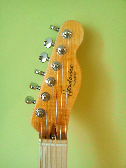

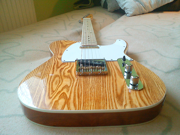

Piękna robota :-D Zwłaszcza korpus. Mam nadzieję, że mój jesion też będzie wyględał równie efektownie jak już dojdę do kołca budowy. Napis na główce to pewnie kalkomania? Daje się na nię lakier jeszcze czy jest na wierzchu?
To kalkomania na ciepło. Daje się lakier na nię.
Co tu pisaę.. gratulacje, gitara wyszła Ci pierwsza klasa:)
A powiedz, następnego tele zrobiłbył szybciej i lepiej? Korzystam z okazji, bo tylko raz się jest po zrobieniu pierwszej gitary od poczętku do kołca:)
Nie wiem czy szybciej, zależy to też w pewnej mierze od budżetu. Lepiej na pewno. każda kolejna będzie lepsza ;)
Piękny. Jesion ładnie wylazł spod lakieru :)
Gratulacje!
po zdjęciach nie widaę, że można lepiej:) może lepsze drewno znajdziesz, albo lepszy osprzęt, czy lakier. Mam nadzieję, że się odzywa tak jak trzeba.
Kurcze - czuję się zachęcony:)

gratulacje, pikna sztuka.
Piniu...!!! Jak na pierwsze wiosło... rewelacja!!! Widzę, że barwienie wyszło Ci jak trzeba i tak jak sobie założyłeł... ;-) ;-)
Myslę, że kolejna będzie jeszcze piękniejsza... i lepszym osprzętem.
Szczere słowa uznania za design wiosła.... ;-)
Wyrazy uznania od ciebie Tomku są najlepszym komplementem jaki mogłem usłyszeę (czy tam wyczytaę) :oops:
Barwienie nie wyszło tak jak zamierzałem, a to dlatego,że jak wiesz wybarwialiłmy ponownie i za drugim razem tak nie wyszło.
Niemniej jestem zadowolony z wyniku :) Jakbym miał jeszcze budżet większy (a i tak go przekroczyłem) to przystawki byłyby lepsze (pierwotnie zamierzałem wstawię Teslę)
Picki to sprawa drugorzędna.... To zawsze można wymienię na inny komplet. Ważna jest konstrukcja pod wzgledem lutniczo- konstrukcyjnym i oczywiłcie wizualnym. Jesli drewno ładnie ,,dzwoni" , gryf poprawnie reaguje na regulacje prętem oraz przekazuje drgania na deske, wszystko na sucho gra dobrze, a struna E-6 oraz G-3 nie maja wilków ... to znaczy, że gitara jest ok. No i oczywiłcie strój instrumentu ... czyli dokładnołę wykonania tego co bardzo ważne dla walorów muzyczno-akustycznych.
Nie mniej jednak... tak jak napisałem. Wielkie słowa uznania! Widaę zaangażowanie i potencjał ... Budżet jest tu najmniej ważny Piniu... liczy sie to co widaę na fotkach..., a widaę łwietnę robotę , której wielu nie jest w stanie osięgnęę nawet przy nastej gitarze.
ęšłĽeby zrobię coś pieknego nie trzeba mieę od razu parku maszyn i super urzędzeł. Teraz już sam chyba o wiesz , że możliwe jest to dzięki innym sprawom.... ;-)
Głownie jest to miłołę do tego co się robi ... i kawałek samego siebie który się w to wszytko wkłada... czyli serca do tej pracy. Czego życzę Ci serdecznie także przy następnych projektach .

łwietnie to drewko wyględa! Gratulacje! Jest duma nie?!

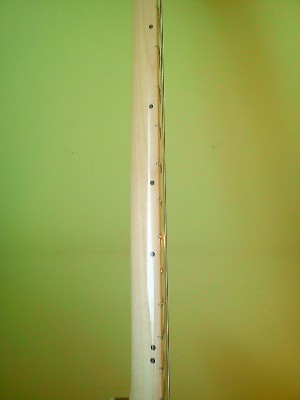

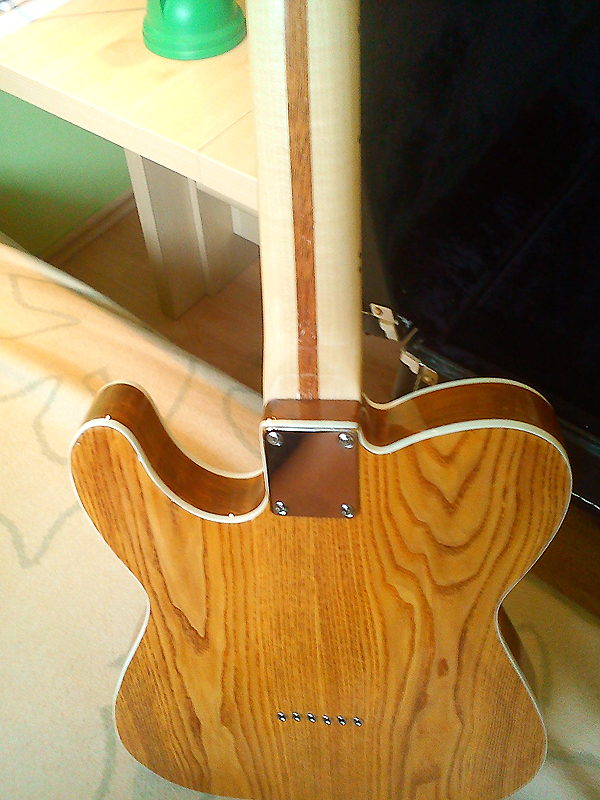

btw, ale przy wierceniu otworów na strunki przez korpus, to ręka zadrżała co? No chyba, że zdjęcia przekłamuję :-)
shopiK pisze:tw, ale przy wierceniu otworów na strunki przez korpus, to ręka zadrżała co?
Stojak do wiertarki stary i nie wchodził zawsze idealnie pionowo ot co...
Pod mostem jest równo w rzędzie a pod spodem wychodził z lekkim przesunięciem czasem.
Nauczka na zał ;)
