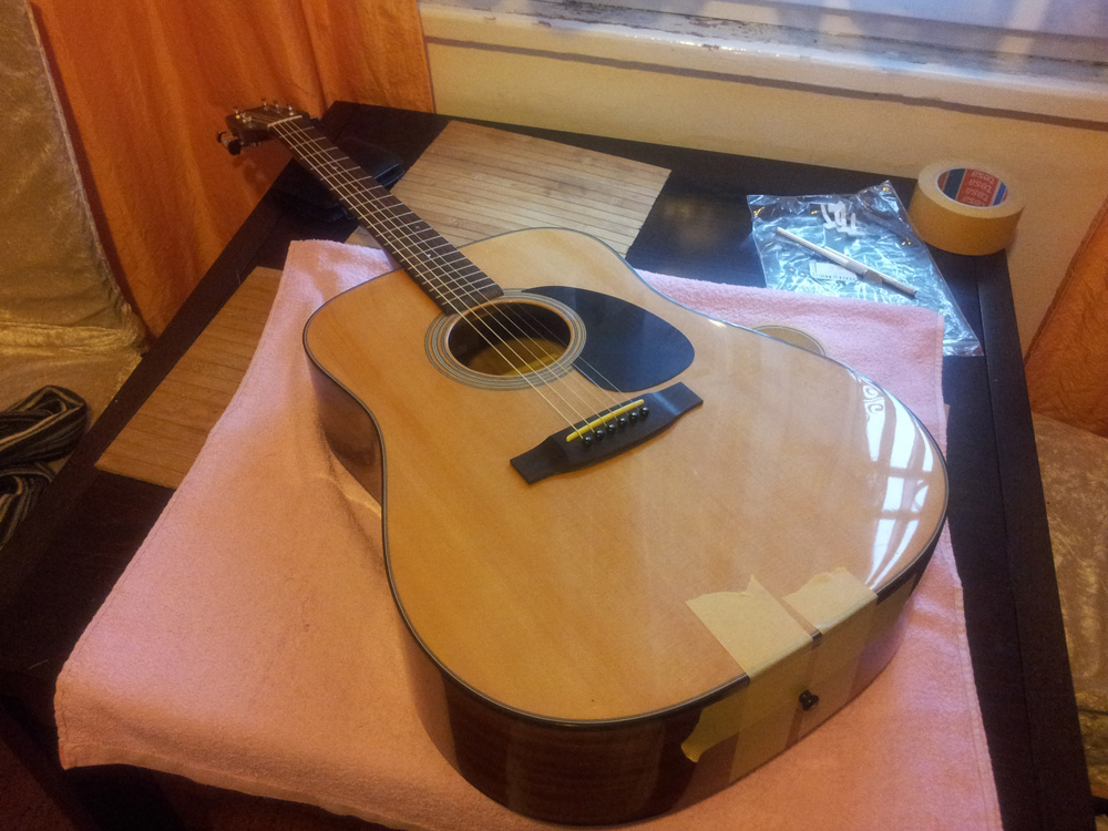

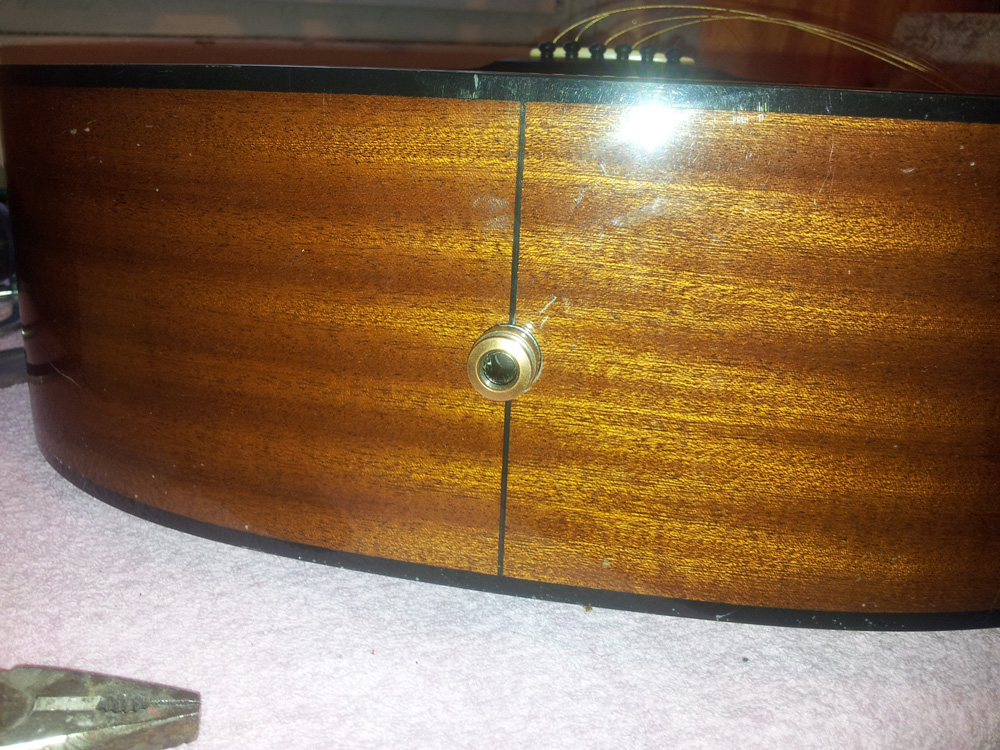

A zatem. Jak gDzieł już pisałem, zostałem zmuszony do elektryfikacji Takaminy G Series. Trochę się bałem - czy samemu robię? Ale skoro zbudowałem grajęce coś, to co? pocięę pudła nie umiem? Znalazłem w jednym ze sklepów (www) LR Baggs Stage Element Pro... Co ciekawe - w nazwie produktu widniał napis "for service only" i cena: 460zł!!! (u Kiesielewskich - chodzi po 810zł). Zadałem pytanie w sklepie o co chodzi z tym "service only", ale nie dostałem odpowiedzi... Dla lutników? Czy do naprawy?
Cóż, zaryzykowałem... Trochę się strachu najadłem potem... Ale o tym, jełli się wętek rozwinie (dził, chcę się tylko podzielię radołcię).
Elektryfikacja kosztowała mnie oprócz ww. kwoty trochę strachu, bo zepsuę ostatni sprawny instrument...

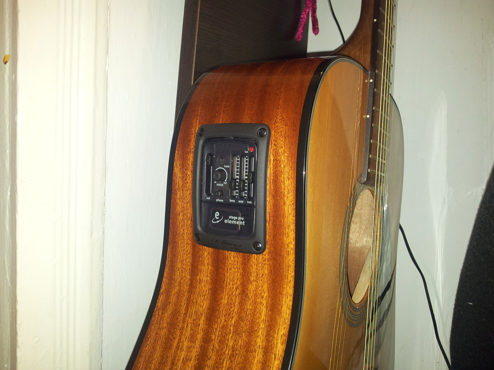

Ale popatrzcie na zdjęcia (próbki będę). Ważne, że ja jestem zachwycony. W porównaniu do LAG'a z przystawkę shadow'a tutaj brzmi ostrzej i bardziej selektywnie, ale też i sama takamina na sucho brzmi ostrzej - przystawka moim zdaniem całkiem nieęšłle oddaje brzmienie gitary.
Do zrobienie pozostało mi przyszlifowanie mostka i przykręcenie uchwytu na pasek (przy gryfie)
Ostatnie spojrzenie na takaminkę. Strach w oczach - czy po tej zabawie będzie nadawała się do czegokolwiek?

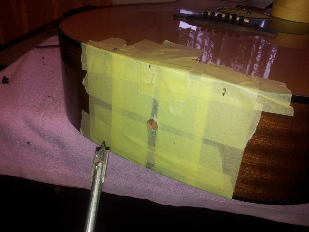

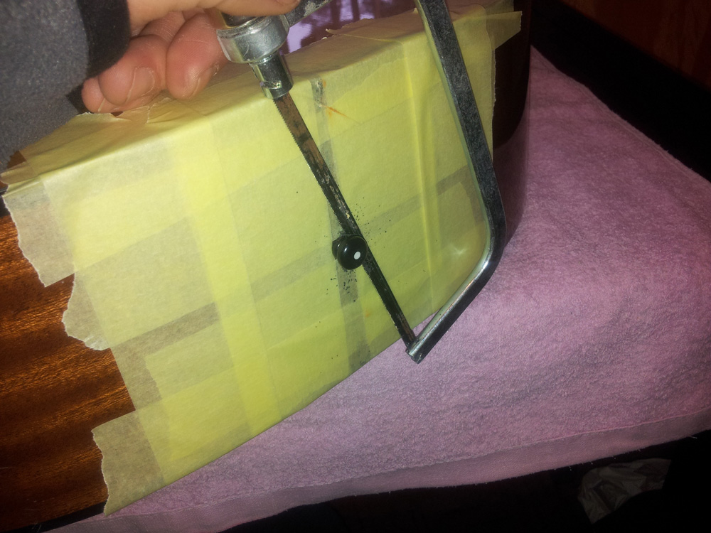

Pypeć odcięty (za radą kolegów), najpierw chciałem go wyjmować, ale dobrze, że tak mi doradzono - po pierwsze nie uszkodziłem lakieru, a po drugie kolec wiertła miał się na czym oprzeć.
No to.... cóż wiercimy. Dobrze, że swojego czasu podpierdzieliłem stare wiertła Tatusiowi. Przy okazji dziękuję Palisandrowi, że za wczasu mnie ostrzegł iż potrzeba fi12. Oszczędziłem sporo czasu na szukanie wiertła. :-)

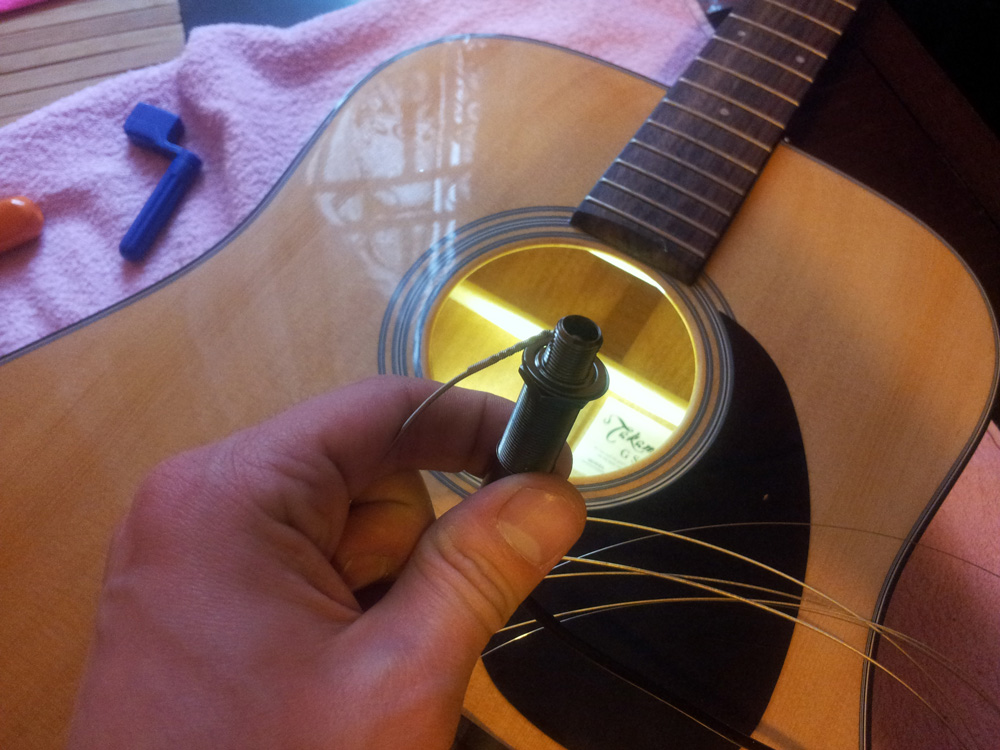

Gniazdo ma otwory, dzięki którym można stunkę, albo innego druta przewlec i przeciągnąć gniazdo przez otwór. Co ciekawe, okazało się, że moja łapa sięga do końca pudła - i te druty potrzebne nie były.
Pierwszy etap z głowy

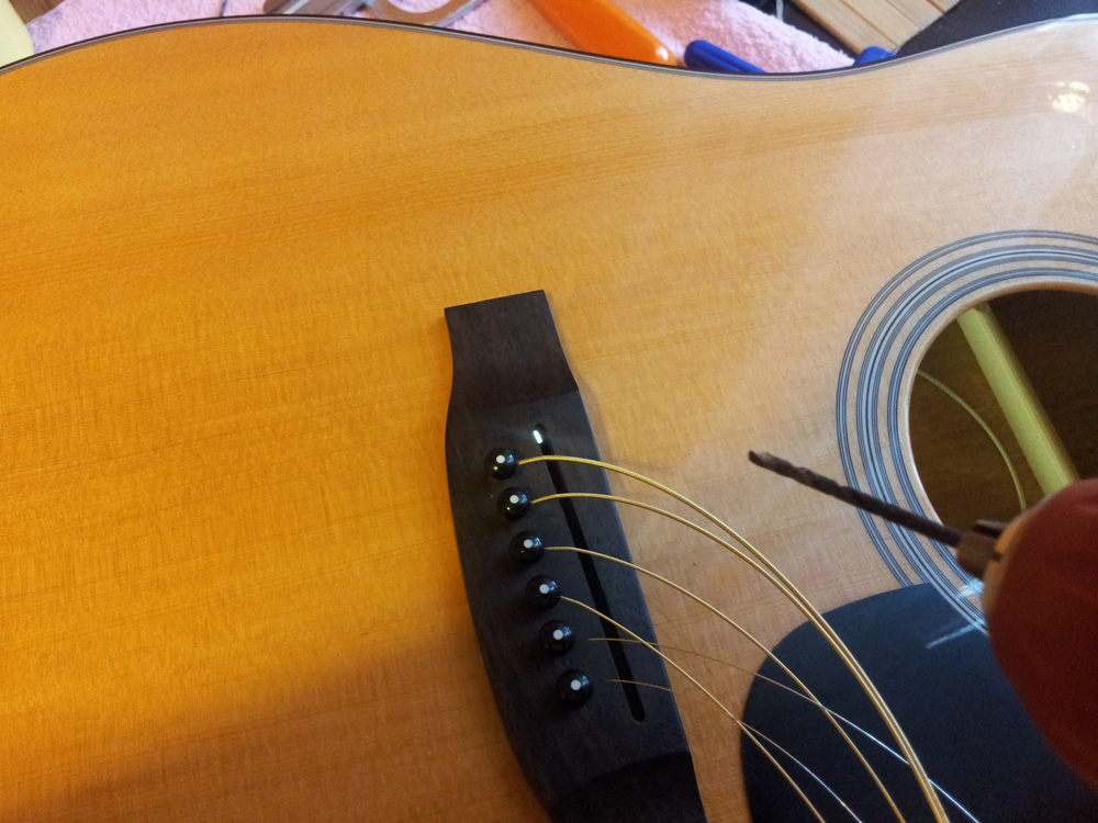

Wiercenie otworu na piezo

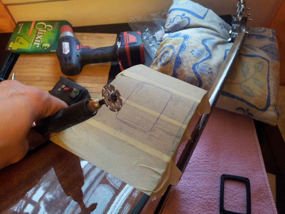

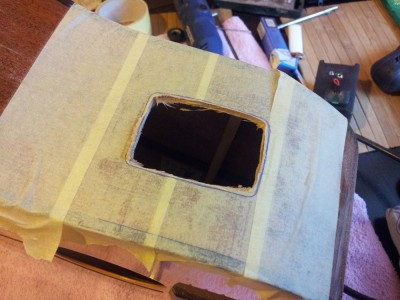

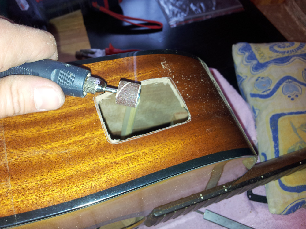

diamentowa tarcza "do wszystkiego" - poradziła sobie szybko - oczywiście strach, żeby mi ręka nie zeszła  - sporawy.
zostawiony naddatek
zostawiony naddatek

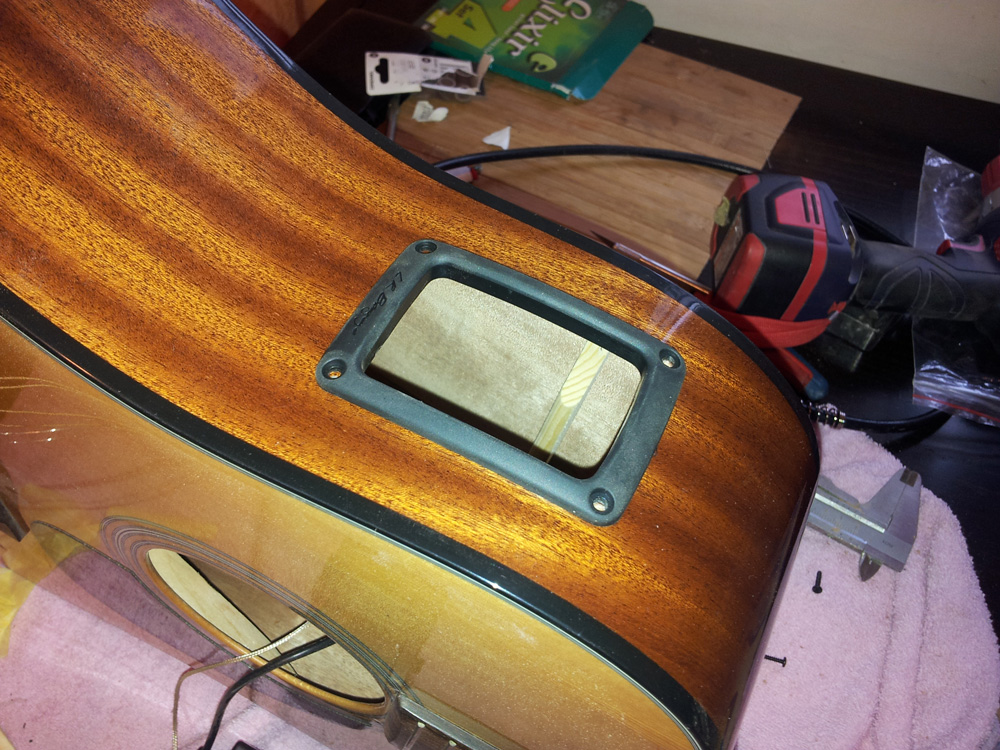

Szlifowanie, wykańczanie - troszkę się bałem - bo zwykle na mecie coś spierdzielę, ale obwoluta miała to i tak zasłonić.
Przymiarka i wiercenie otworów na śrubki - to już łatwizna
Wyszło nawet równo - gumowa obwoluta dopasowuje się do kształtu pudła

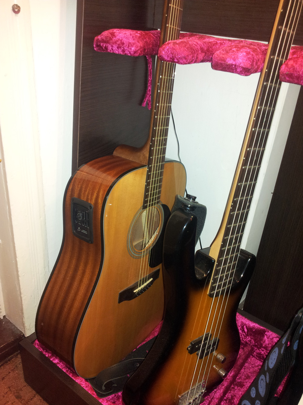

Teraz może zająć godne miejsce na wystawie :-)
Czyli, nie taki diabeł straszny, kiedy się go za rogi weęšłmie.

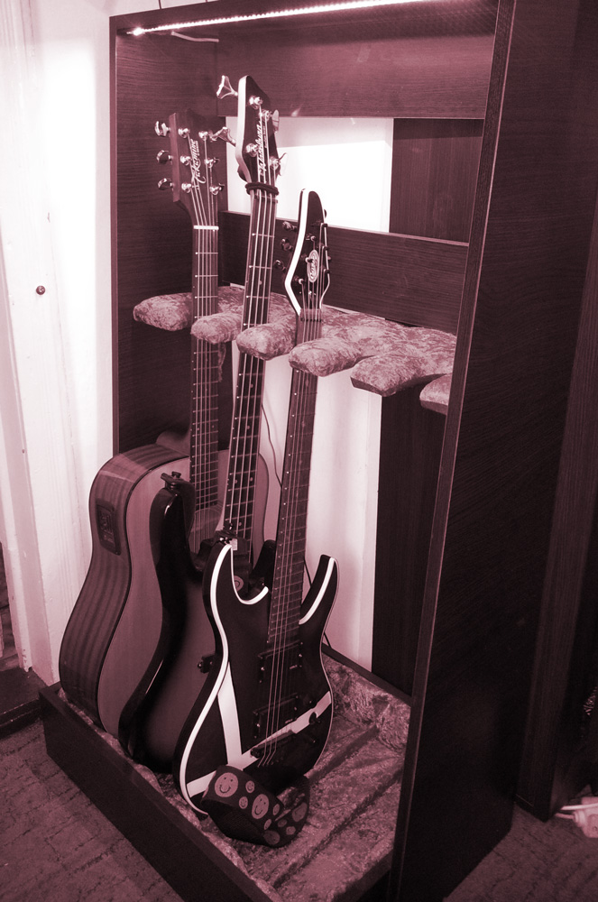

shopiK pisze:bo zepsuę ostatni sprawny instrument...
To ta basówka na zdjęciu już nie działa tak? A gdzie jest w ogóle twoja produkcja hę?? Nie załuguje na stojak czy jak? I co? Tez już nie działa? :mrgreen:

Odnołnie do działajęcych instrumentów - to miałem na myłli akustyczne (których używa zespół). Moje Dzieło stoi tuż obok - przed basem (ze skromnołci nieuwidocznione na zdjęciu :P) . Oba z basem działaję, a trzecię z arsenału pożyczyłem dzieciakom :-)
I dalej, czyli wczełniej. Instrukcji nie było. Zestaw otrzymałem w... torebce foliowej... Chyba o to chodzi - service only.
Instrukcję montażu znalazłem tutaj: http://www.youtube.com/watch?v=sfEFl4XZ2X0
Ale muszę się przyznaę... Poczętkowo wywierciłem za mały otwór na element piezo. Przeciskajęc tenże uszkodziłem ekran... Efekt... Brumiło jak cholera. Ale o tym przekonałem się póęšłniej. Poczętkowo myłlałem, że service only znaczy właśnie - uszkodzone - dla serwisu... No ale - coś tam było słychaę, coś tam stroiło - więc pomyłlałem - ekran. I faktycznie. Tu przycięłem, tam nacięgnęłem i działa :-)
