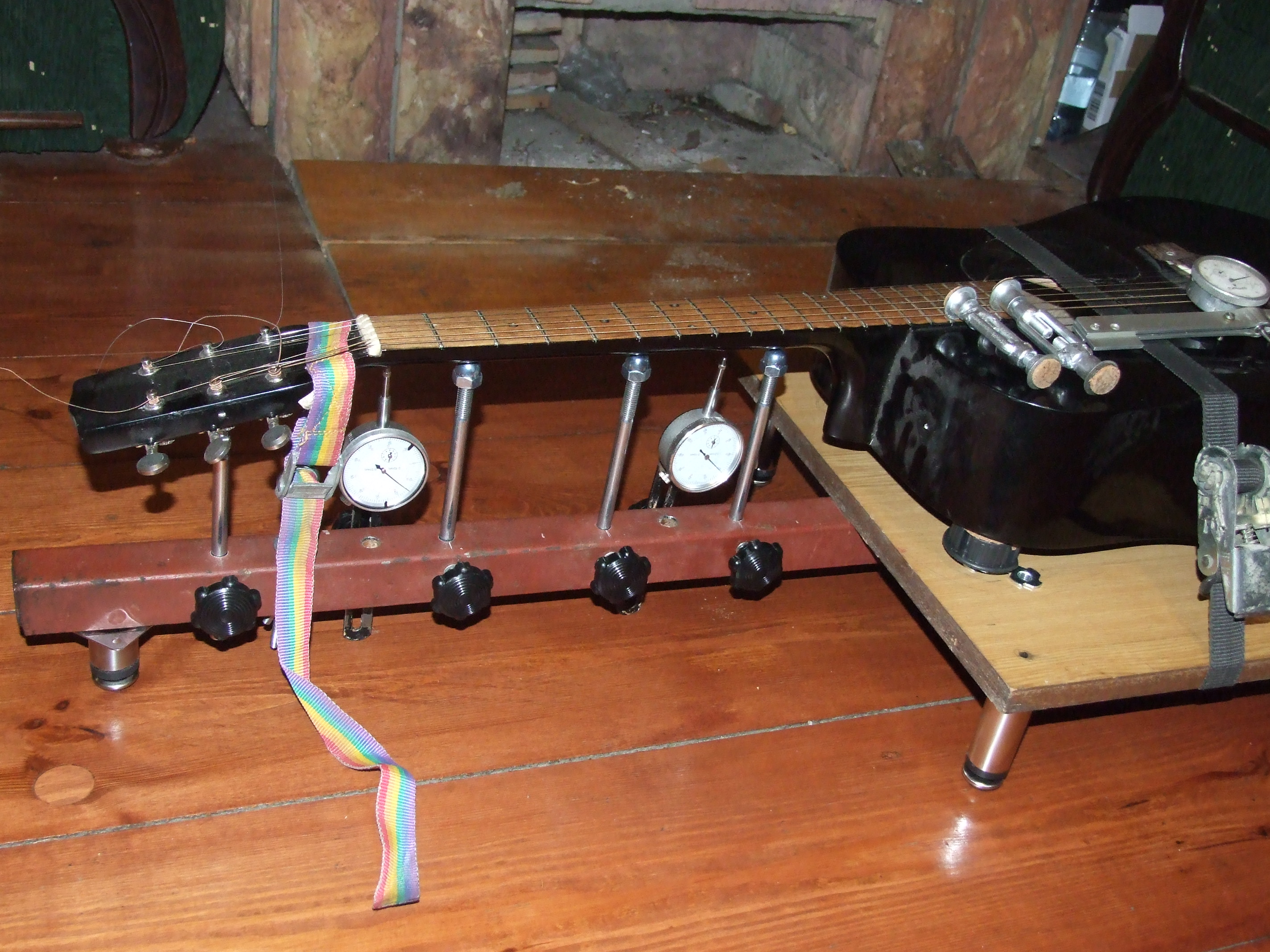

No i zrobiłem.
Ma się to tak. Bardzo ważna jest kolejnołę czynnołci i ustawienie wszystkiego. To ostatnie zajęło nawet więcej czasu niż samo planowanie.
W kolejnołci czynnołci maję się tak.
Ustawiamy w płaszczyęšłnie podpory pod deskę tak aby po położeniu gitara miała gryf w zakresie regulacji czujników. Mocujemy bardzo solidnie gitarę pasami. I tu miałem problem bo miałem tylko jeden ze łcięgaczem, drugi był gładki więc poradziłem sobie więżęc i skręcajęc. Trzeba będzie kupię drugi koniecznie.
Potem ustawiamy czujniki i zerujemy je. Jak już mamy wyzerowane czujniki zajmujemy się główkę. Trzeba ję ustabilizowaę. Polega to na tym, że jednę łruba z pasem łcięgamy ję do belki a drugę odpychamy. Oczywiłcie tutaj polecam do odpychania łrubę rzymskę jak w oryginale. Sprawdza się o wiele lepiej niż podpora na gwincie jak to ja zrobiłem. Te dwie kontrujęce łruby ustawia się tak aby nasze czujniki wskazywały zero. potem delikatnie dosuwamy podpory w środku gryfu - stabilizujęce go i gotowe.
Trzeba tylko sprawdzię stabilnołę całego układu i można działaę.
Oczywiłcie nie wspomniałem, że gitarę kładziemy na dechę z prostym gryfem.
Tzn. wczełniej wyregulowanym.
Co się sprawdziło - na pewno gwintowane podpory pod deskę i gryf. Jedyne zastrzeżenia mam do systemu podpory główki. Ale to wystarczy kupię małę łrubę rzymskę i dorobię podkładki.
Nie robiłem zdjęę bo za dużo w tym jeszcze prowizorki. Dofrezuję sobie podkładki pod deskę gitary i podpory do główki to napiszę art. do portalu jak to działa.
Po poprawnym ustawieniu i zdjęciu strun zegary wskazywały cały czas 0.
Reasumujęc - rzecz bardzo przydatna jełli zależy nam na niskiej akcji, więcej czasu zajmuje ustawienie niż sam szlif. Planowanie progów to było w moim wypadku może 5 min, nawet chyba nie. Potem koronowanie i polerka. Całołę może pół godziny.
Polecam generalnie wykonanie takowego sprzętu bo przydatny :-D

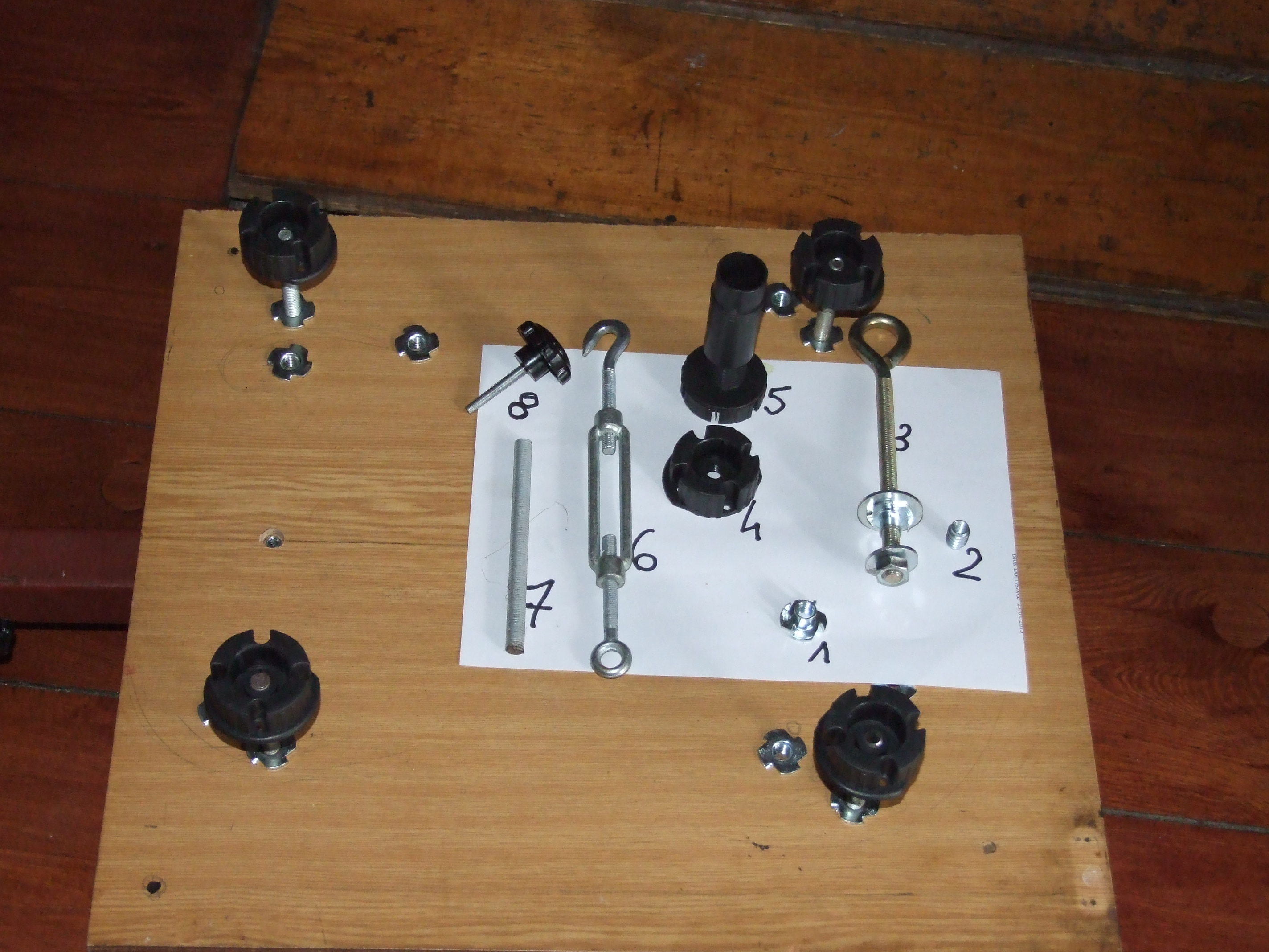

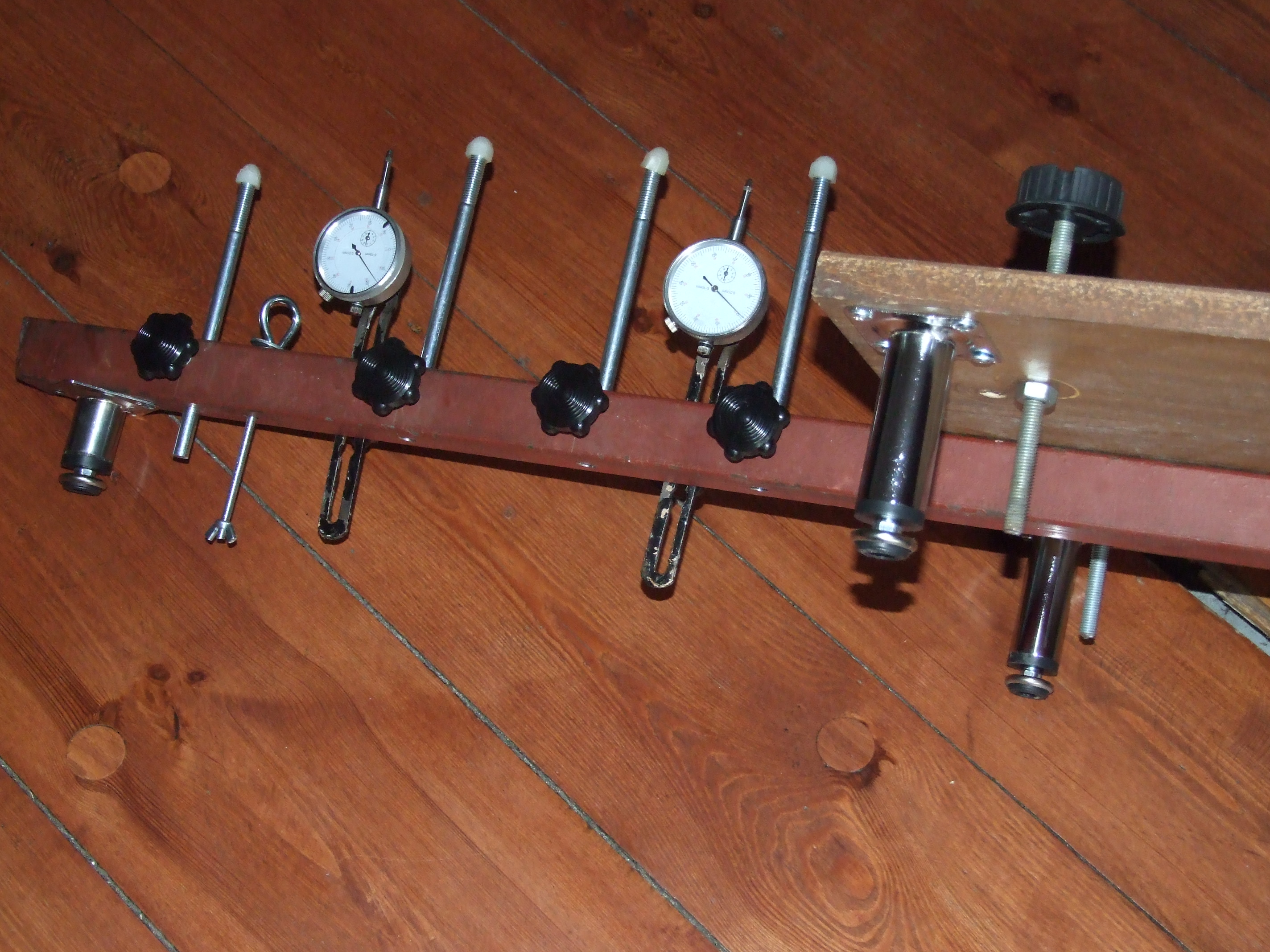

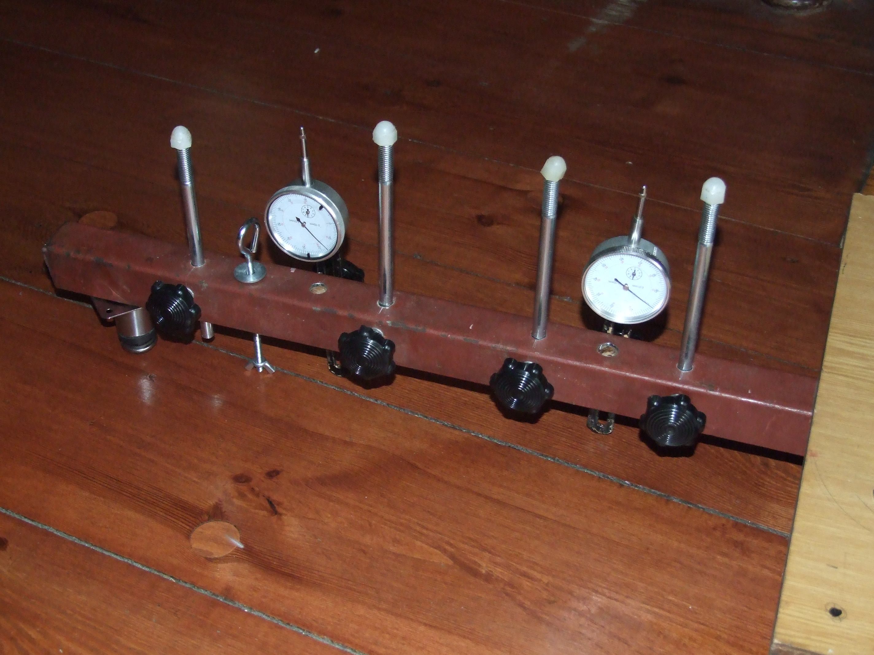

Ja też się zaraziłem od popika i popełniłem taki przyrzęd, tylko użyłem na belkę profil stalowy zamknięty 40x40 wypełniony drewnem. Pokrętła blokujęce M6 (allegro) pracuję w gwintach nitonakrętek M6. W płycie zamocowałem nakrętki pazurkowe M10, bo nie było Rampa M10.
Podpory pod całołę do postawienia na stole itp stanowię nóżki meblowe chromowane z regulację. Podpory na desce są wykonane z wykorzystaniem nóżek meblowych plastikowych majęcych element z gwintem M10 (0,50 zł/szt.)
Do podparcia główki wykonałem dwie łruby rzymskie M8, przycięte na wymiar i pospawane dla dwóch rozmiarów (główki pochylone i proste). Cięcie było przy nakrętce tak, żeby było łatwiej pospawaę całołę. Potem spray chrom i gotowe. Na podpory w tych łrubach wykorzystałem jakieł "przydasie" ze złęczy meblowych które okleiłem korkiem.
Mikrometry zamocowałem tak, żeby można było je łatwo przestawiaę, czyli na szynie z wycięciem (też "przydał" kiedyś stosowany w regulacji otwarcia okien). Pasy mocujęce, to chiłszczyzna ogólnodostępna.
W przyszłołci wykonam jeszcze zawias specjalny do mocowania w stojaku (zamiast imadła) tak, aby można było pochylaę gitarę.
Na zdjęciach są ponumerowane częłci, z myłlę o szerszym opisie, ale sądzę, że nie będzie potrzeby rozwijaę.
Zachęcam do zrobienia sobie takiego pomocnika, o ile będziecie chcieli bawię się w usługi.

No i gra gitara :-D
Zobaczysz teraz jak łatwo planowaę idealnie podstrunnicę albo progi :-D
