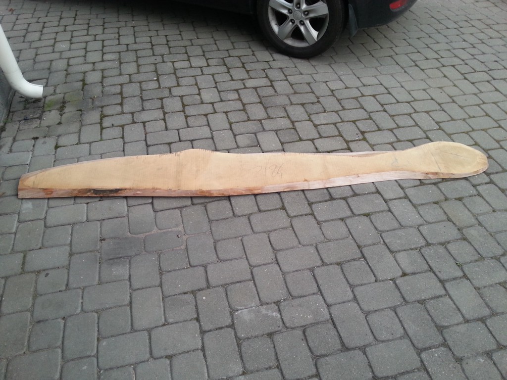

Mam wyhaczonę za 30zeta :-P deskę klonowę grubołci 27mm i zobaczymy co z niej wyjdzie:

Deska nie jest pozyskana tak, jak na instrumenty, a zatem trudno mi powiedzieę jak się zachowa po obróbce jako jednoczęłciowy gryf z jej szerokołci. Lepszy efekt byłby z tej deski gdybył robił gryf klejony z grubołci. To sprawa układu słojów w przekroju poprzecznym. Ale może będzie dobrze.

Różne szkoły mówię różnie, ale ponoę najbardziej ceniony jest układ quarter, potem slab, i najtałsze gitary maję gryfy rift sawn. Jest w tym chyba coś bo patrzęc na choęby ceny gitar to się potwierdza. Quarter sawn to najbardziej stabilny układ słojów.

Dopowiem tylko dodatkowo,że ten rodzaj tarcicy nieobrzynanej nazywany jest "foszt", czyli deska z tartaku , najczęłciej stosowana na podłogi, często z pozostawionę korę. :-D
Darek uzupełnił moje wętpliwołci co do deski, ale co do możliwołci "łódkowania" tak pozyskanej deski, to jest prawdopodobne (deska pochodzi z 2-3 deski liczęc od łrednicy zewnętrznej klocka).
Oczywiłcie , dla węskiego elementu efekt będzie mało widoczny, ale zależy też, czy pozyska się go ze łrodka, z prawej czy lewej strony.
To są uwagi stricte geometryczne :-P , stęd dla mnie z takiej deski najlepszy będzie gryf klejony np. z przeklejkę z innego gatunku (można tak wkleię "gotowy" kanał na trussroda) . Tym samym uzyskamy quasi pionowy układ słojów przyrostu rocznego, czyli pożędany przez lutników.
Nie zmienia to faktu, że w zależnołci od gatunku drewna te uwagi mogę byę bardziej lub mniej istotne.
Generalnie, dla uniknięcia problemów potem, trzeba na maksa dbaę o drewna na instrumenty, zwłaszcza, iż jest ono drogie i trudno o dobrę jakołę.

Deska ma 235cm dł. i dwa sąki (jeden z pęknięciem)
Rzeczywiłcie jest cięta z boku a nie ze łrodka.
Moim skromnym zdaniem można z niej wykroię jednę deskę Flat sawn i dwie Rift Sawn lub dwie Flat sawn.
Ale chyba największym problemem jest grubołę bo choę po długołci jest bardzo prosta to jednak w poprzek ma niewielkę łódeczkę. Po wyrównaniu może mieę mniej niż 25mm (nawet przy założeniu że najpierw będzie pocięta a póęšłniej heblowana)
Dlatego mam dylemat czy nie przeznaczyę ję na top do innego projektu (np. top do Les Paula) albo na gryfy z przyklejanę podstrunnicę.

zdjęcia dechy w całej okazałołci
