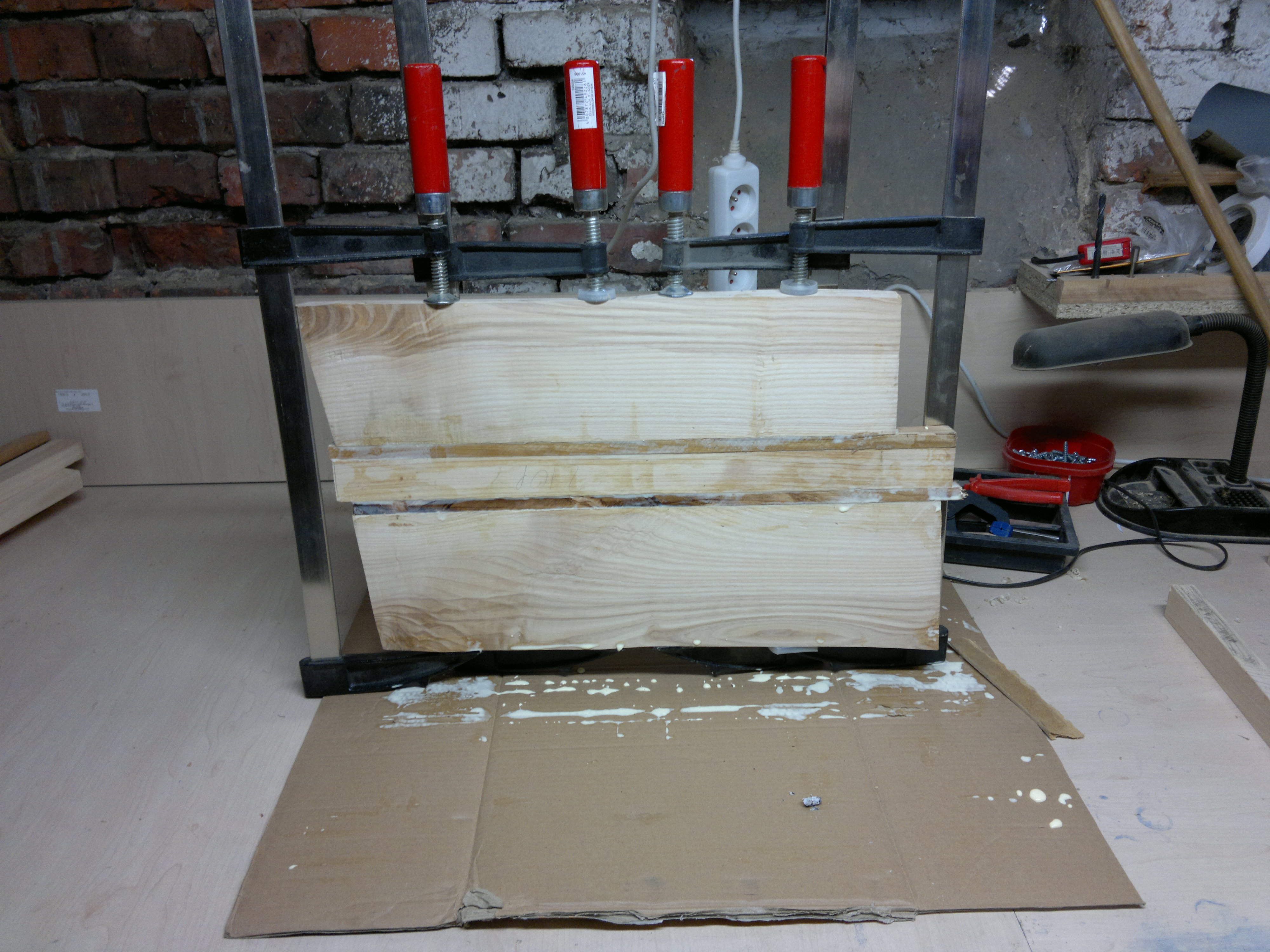

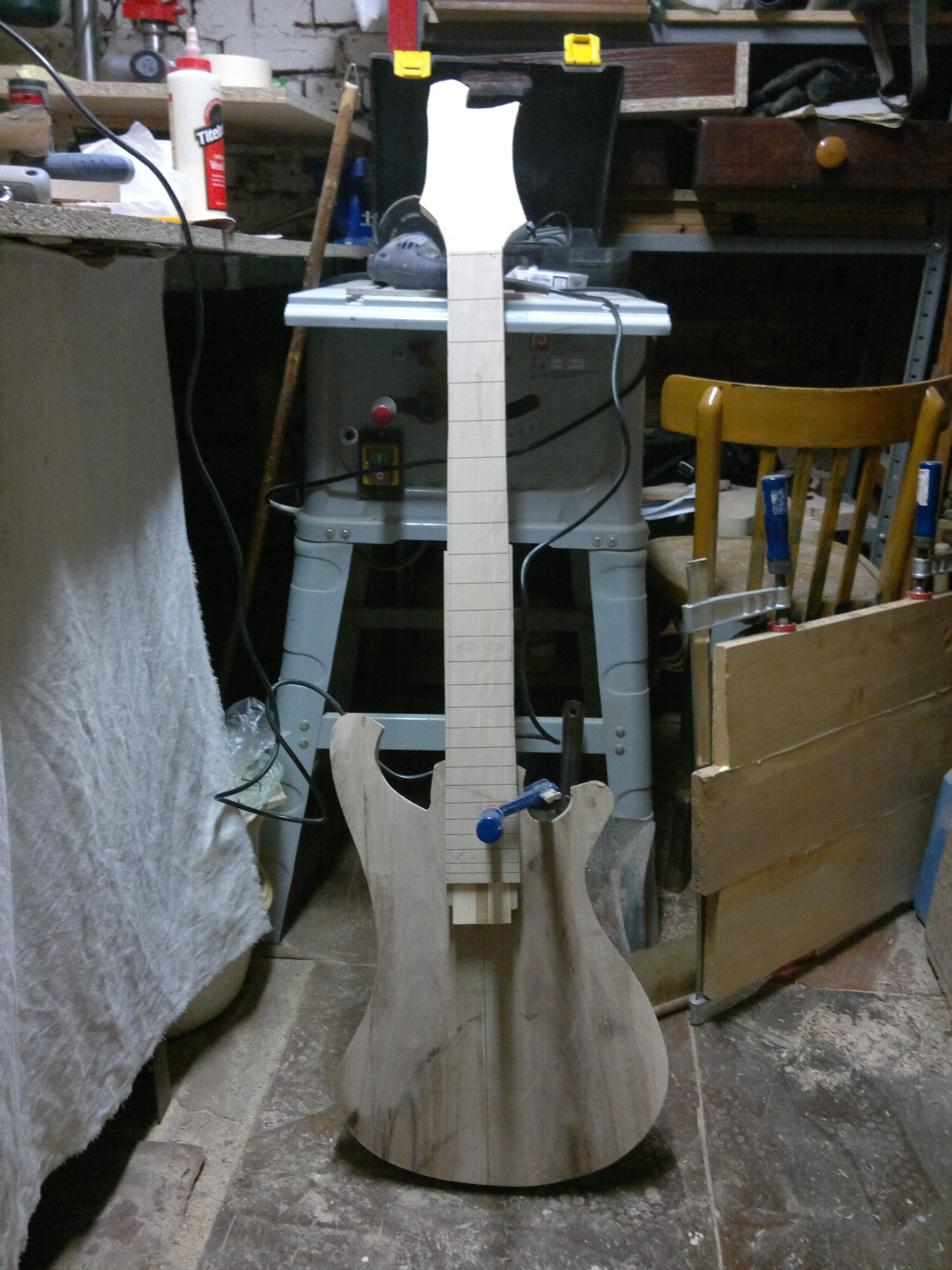

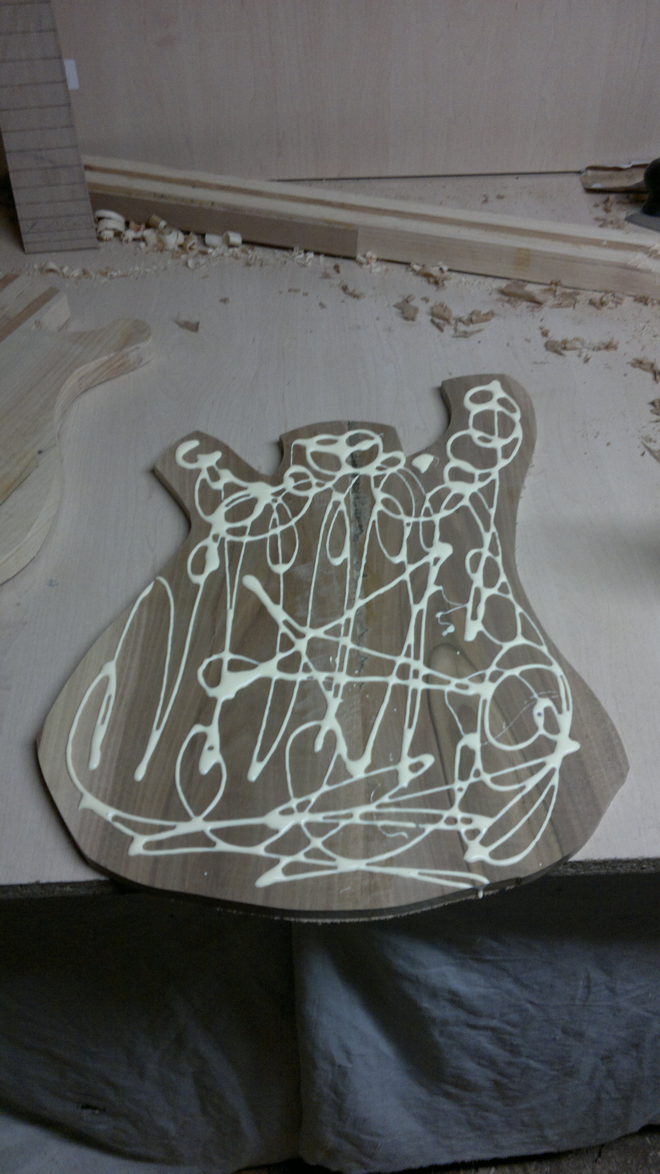

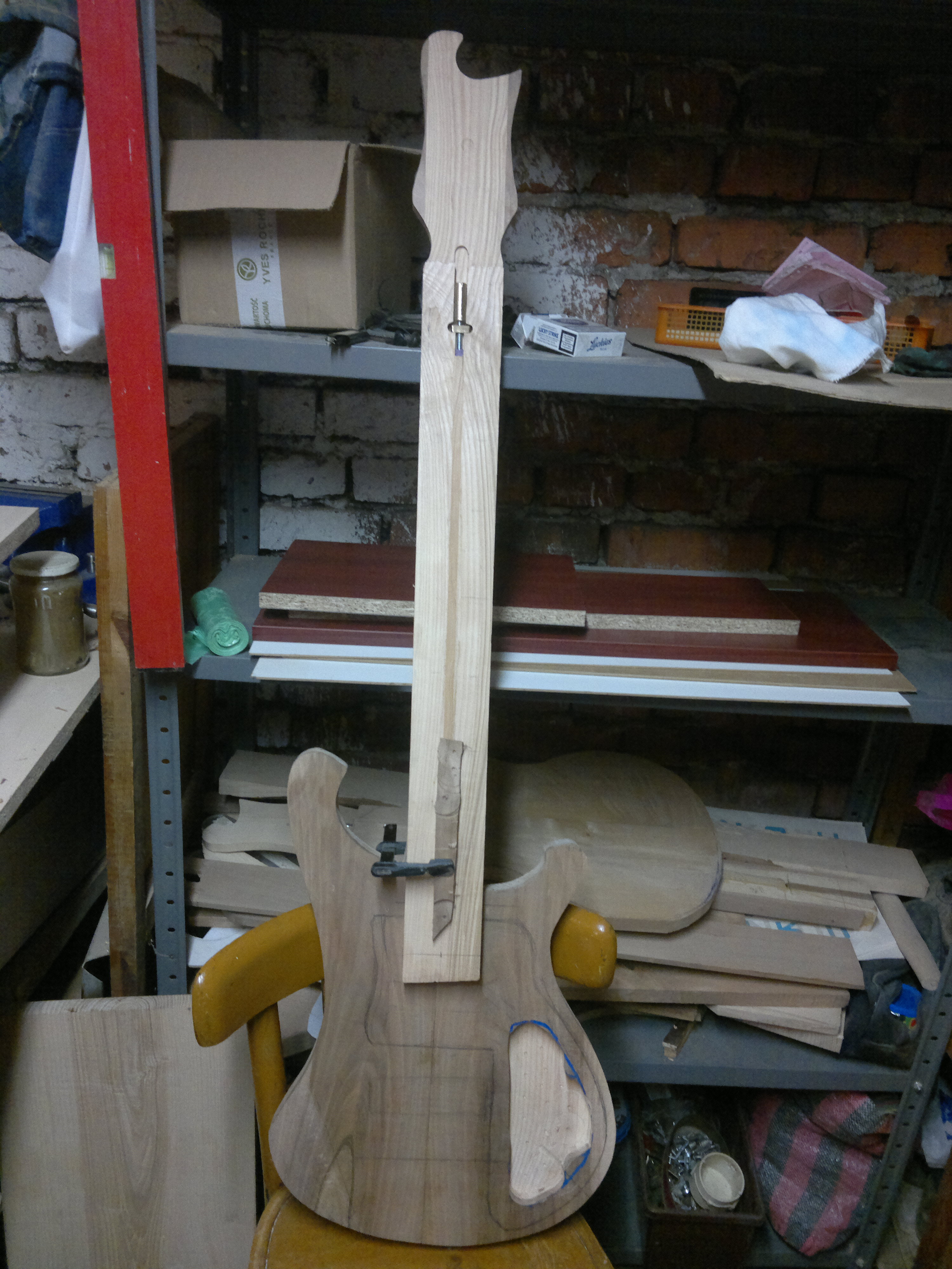

Szacun :-) powoli prace jak w bagnie idę do przodu. Musiałem drugi gryf zrobię bo pierwszy spie..... znaczy nie wyszedł jak chciałem, podstrunnice jeszcze raz robię bo pierwsza jakoł nie w takiej menzurze była zrobiona, a już na skraju zakołczenia korytka jestem więc podstrunnica myłlę przez łwięta zostanie z korytkiem ogarnięta :-D
Wracajęc do postępów:
gryf jeden kawałek jesionu z praktycznie pionowym usłojeniem, doklejki orzecha włoskiego na główce
pręt vintage zakotwiczony (od strony korpusu) z mosiężnę nakrętkę i podkładkę zaklejony czerełniowę listewka
Z żelastwa to decyzja padła na chiłskie klucze JIN HO jak pewnie wszyscy zauważę że wszystkie lewe ale da się je odwrócię ;-)
blaszki do korytka cięte na drutówce
"całość"
"całość"
wyfrezowana puszka na bebechy

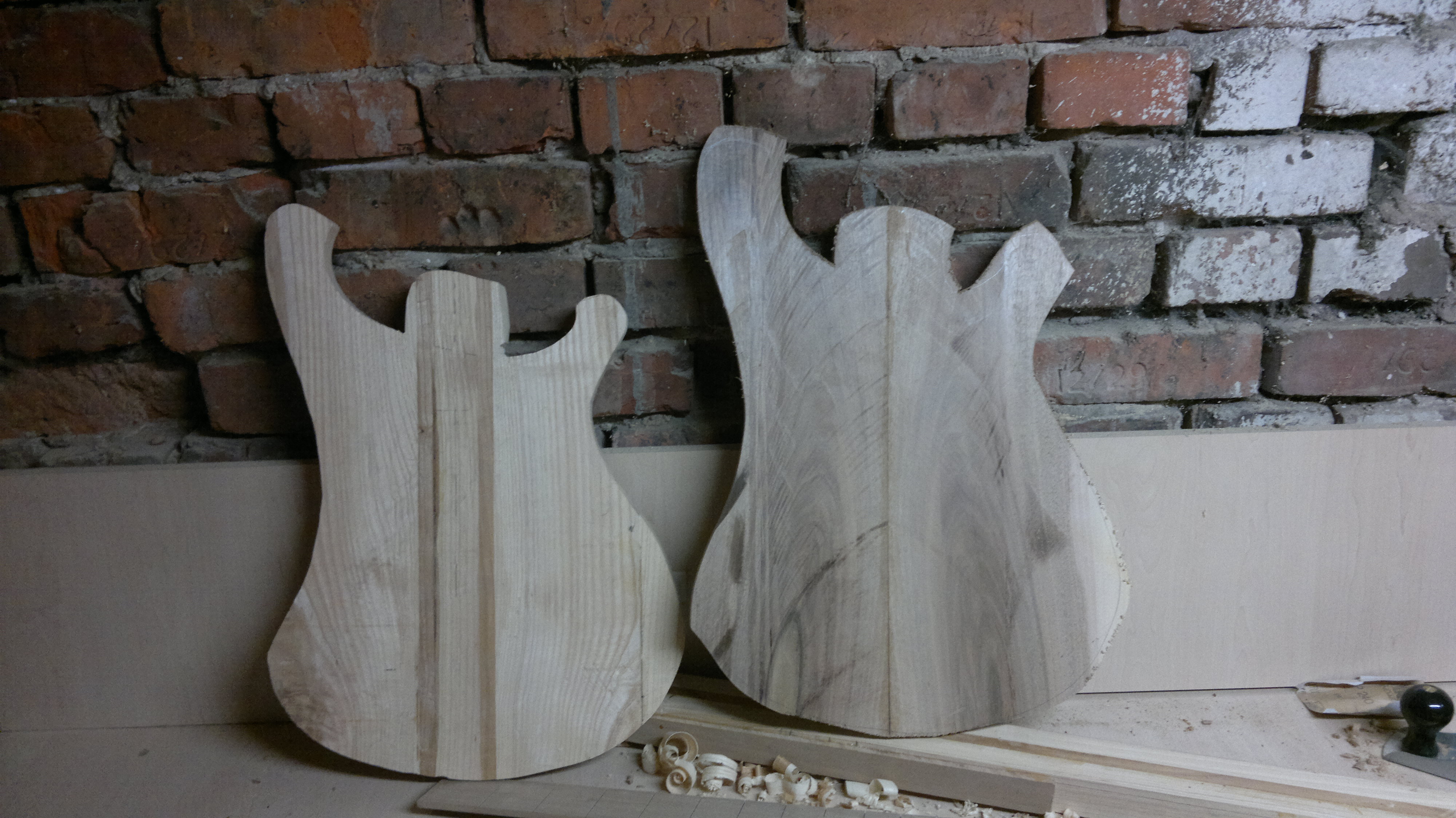

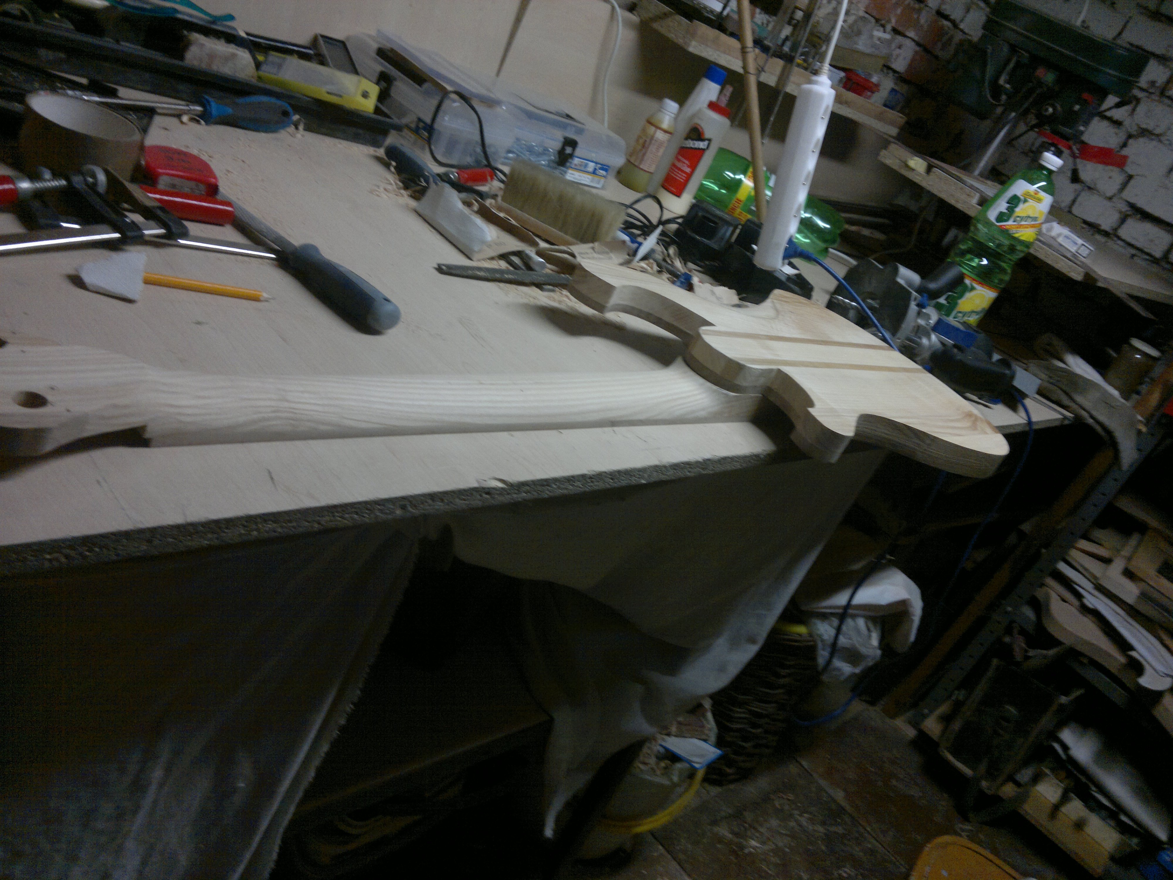

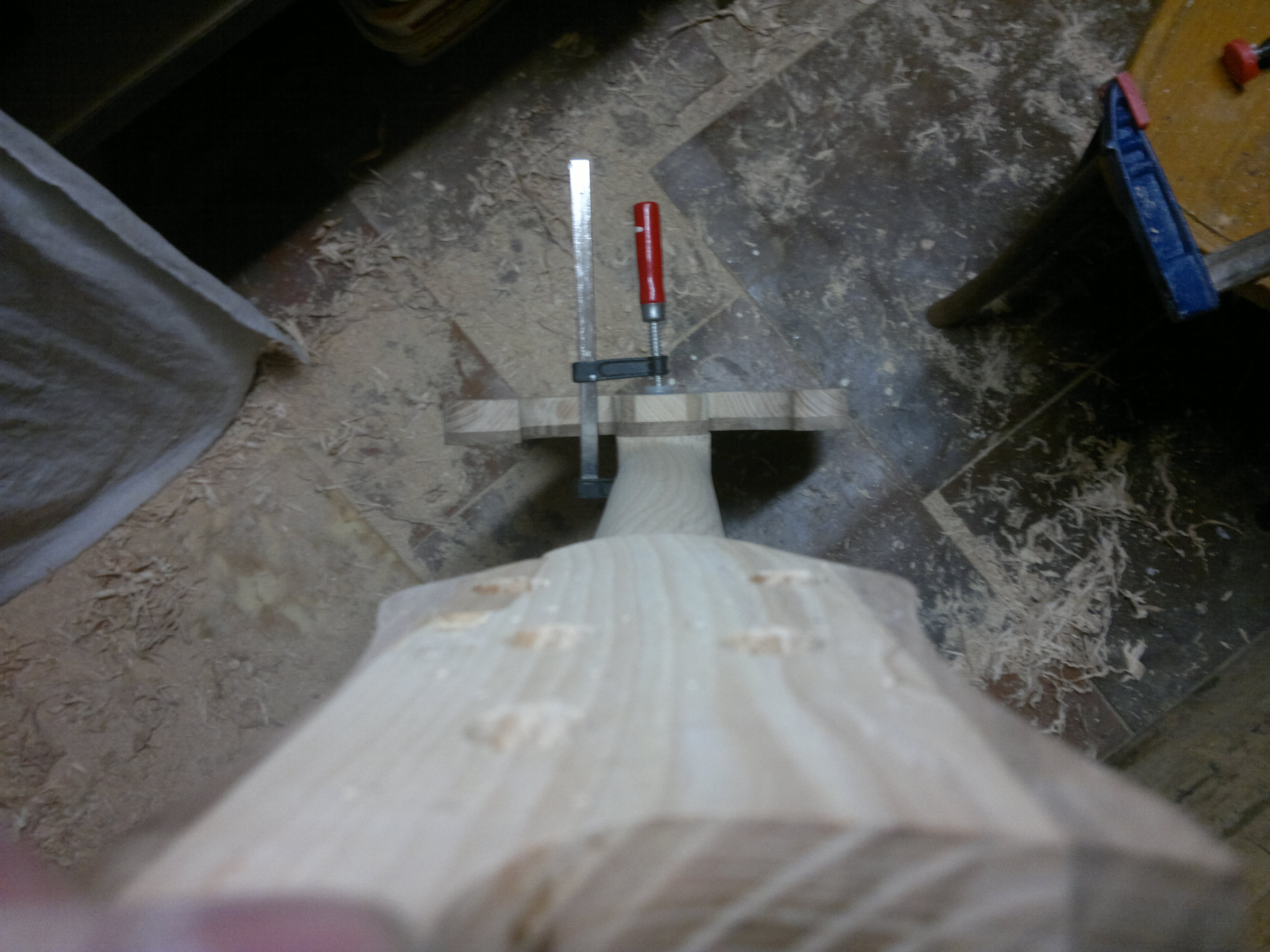

Ejo, coś tam poleciało dalej, babol sztuk 2 ale do uratowania :)
tu trochę widać  doklejony kawałek z lewej strony, frezarka zjadła... ale splanować trzeba

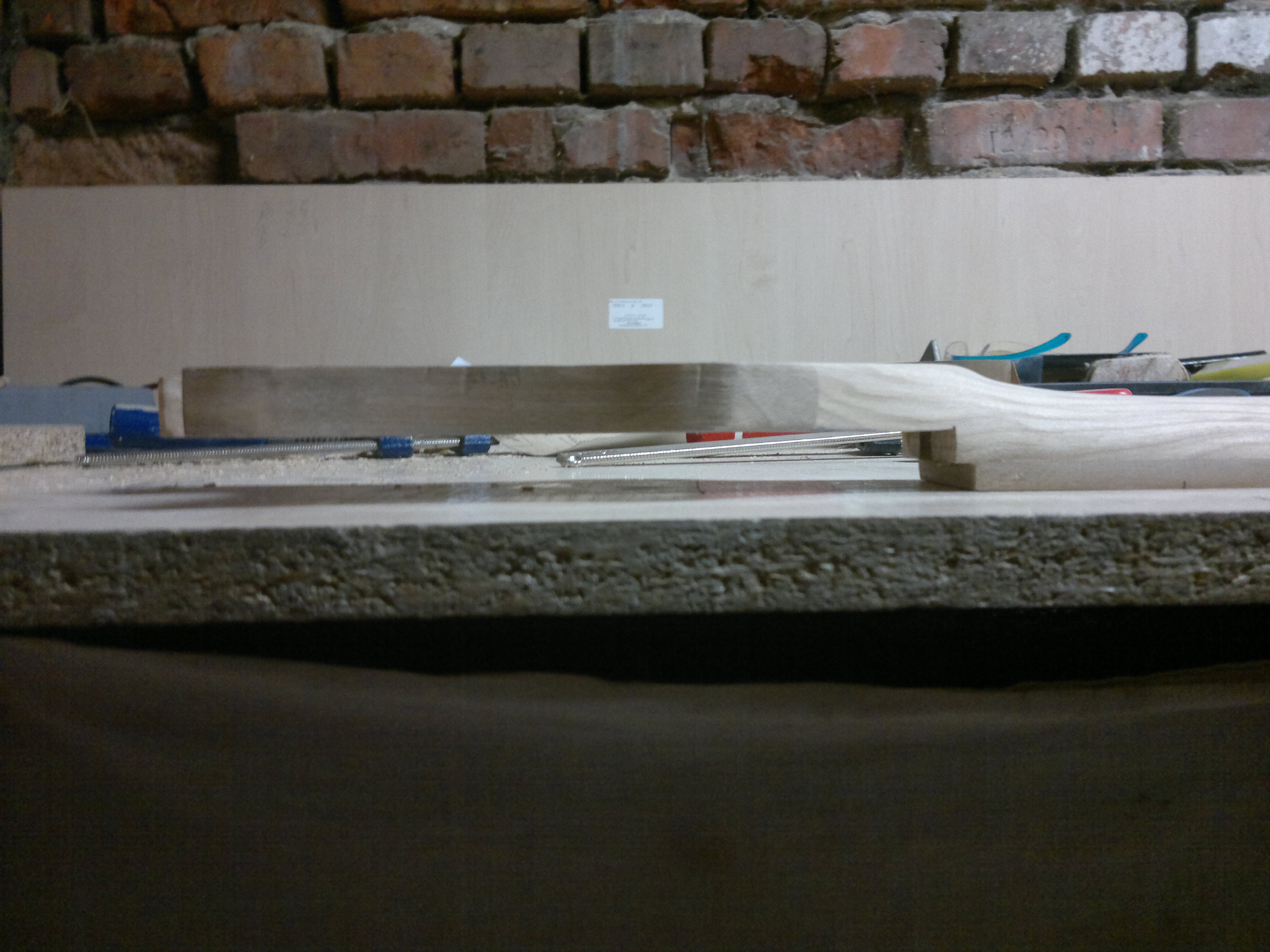

balol 1, ale dokleję kawałek jesionu i przefrezuje ładny łuk, bo troche za mało mięska na połączeniu gryfu z główką
przymiarki przymiarki
wstępnie zaokrąglony gryf
odnołnie babola 1
Ciekawy jestem jak to rozwiężesz, bo i ja taki sam popełniłem.
