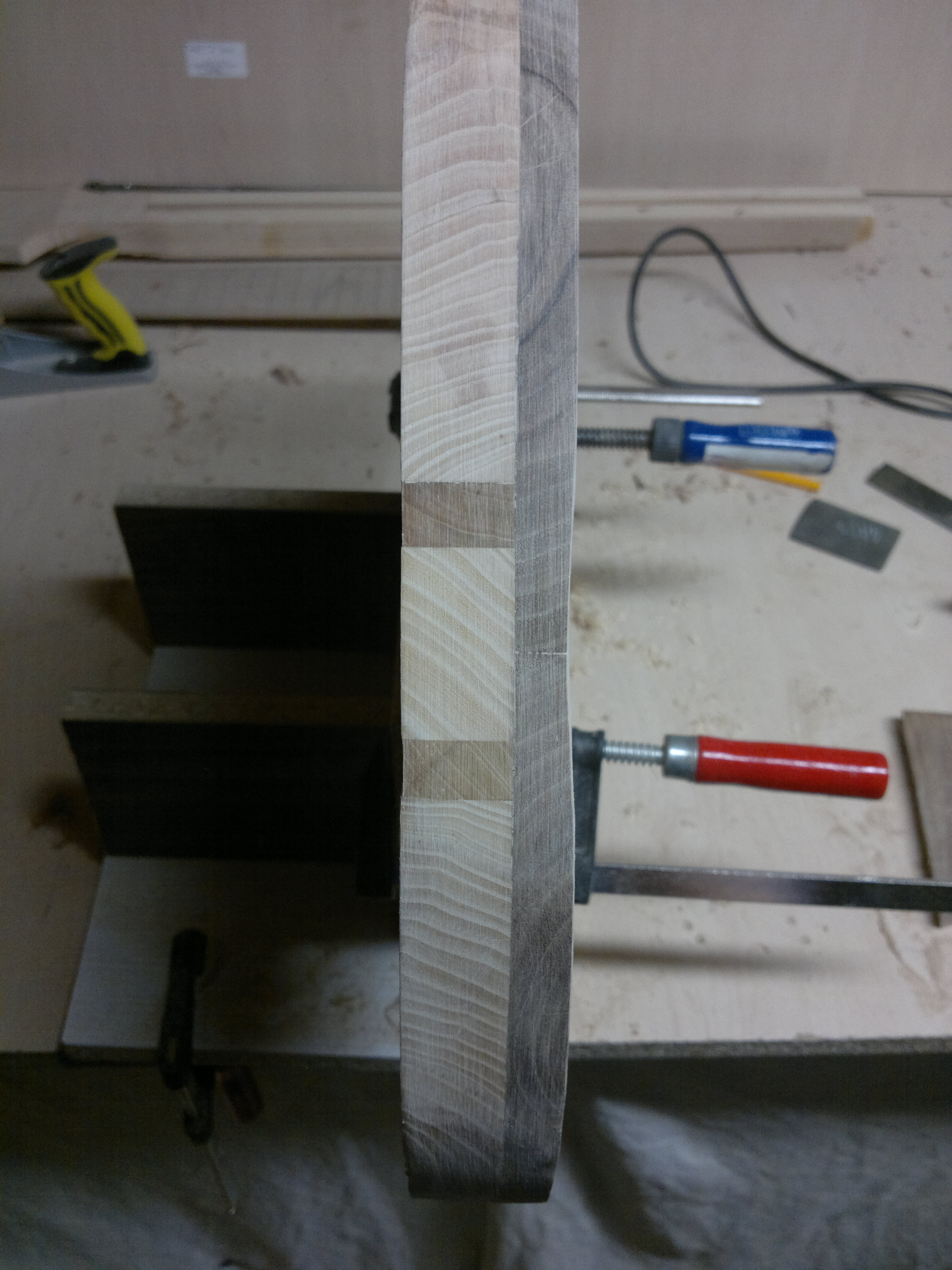

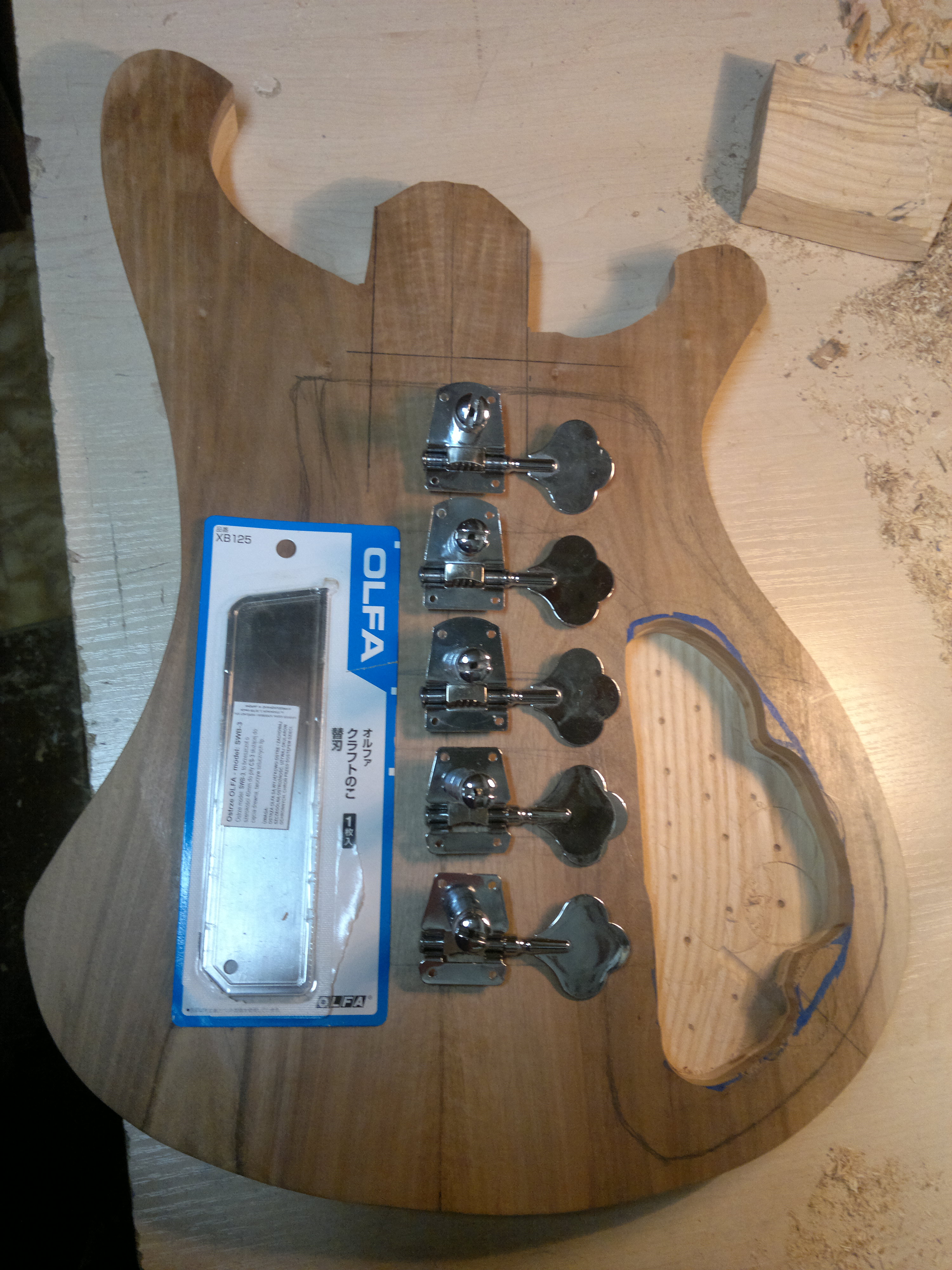

witam zaczęłem majstrowaę takie coś w piwnicy
to ma byę 5 strunowa gitara basowa
korpus: jesion/czerełnia
top: orzech włoski
gryf: jesion/ czerełnia
podstrunnica : gruszka(witarnia)
skala 35 cali
Będę chciał tam aktywnę elektrykę wstawię ,taka jak we flame CS4 bo takiego posiadam i nie narzekam:) i 2 single żeby dobrze "drapał"
top: orzech włoski
skala 35 cali

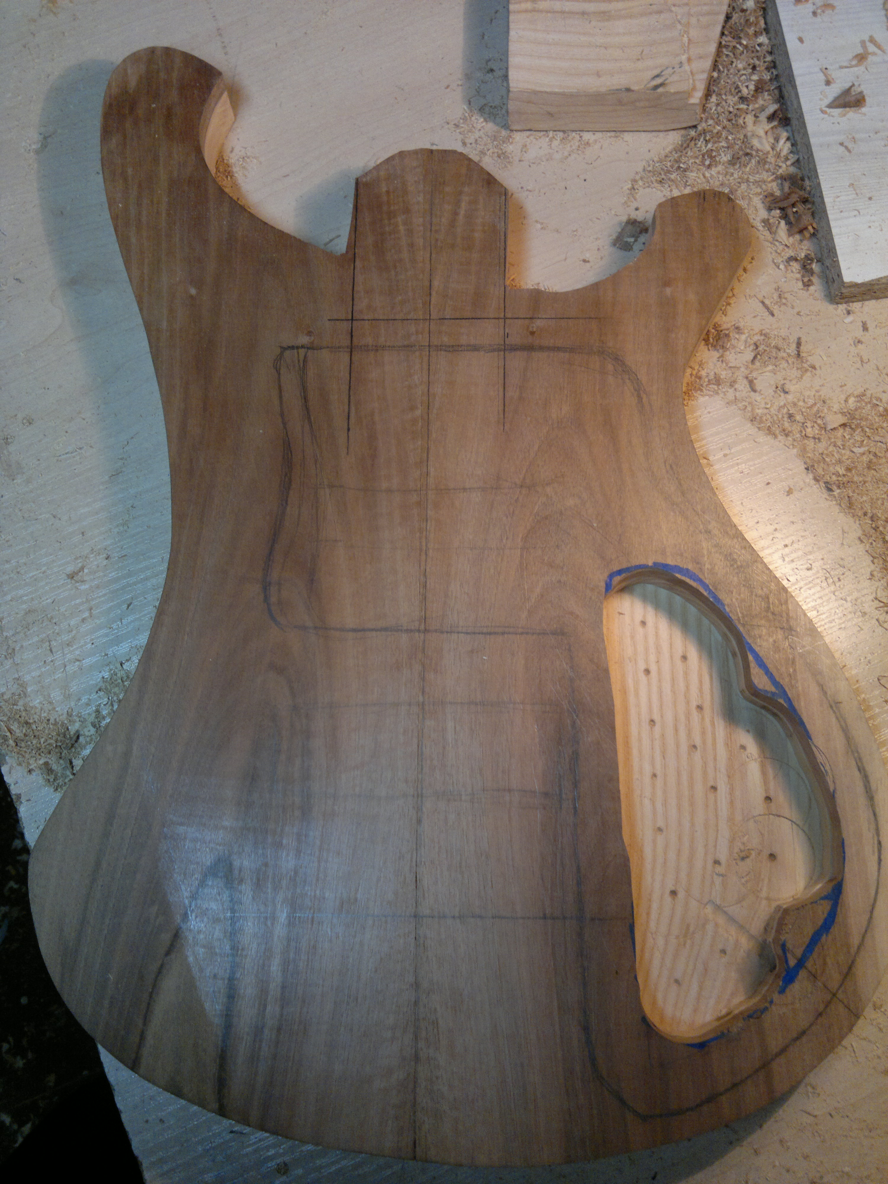

Myłlałem o komorach, ale z racji tego że korpus jest dołę cienki (35mm)
i sporo materiału 'odejdzie' to coś na wadze straci. Poza tym mam Flame cs4 który waży sporo więcej niż Fender precision, jestem dołę postawnym menem więc nawet skakaę po scenie z nim można
Wracajęc do Rynia to chciałbym włożyę 2 trussy, mam zamiar stworzyę dołę wyłcigowy gryf. Nad żelastwem jestem na etapie myłlenia i porównywania bo oryginalne Ric odpadaję...
Grusza wiem ,że to ciężki temat ( kiedyś rzeęšłbiłem i miałem stycznołę z tym drewnem),
kawałek jaki chcę wykorzystaę mieszkał oheblowany na strychu przez 30 lat, tylko kilka lat temu był pocięty na mniejsze częłci takie jak na podstrunnice i już w domu sobie w szafie czekał dnia i godziny.
Co do lakieru, myłlę ze na top bezbarwne nitro, a na resztę bejca jakał czerwona/rubinowa i dużo nitro:)
Zabezpieczaę tak na bieżęco to niema sensu bo wiosło leżakuje w domu, w piwnicy tylko na czas prac jest zabierane. Zastanawiam się robię binding czy zostawię tak jak jest, bo w kołcu prócz kształtu to nic nie będzie jak w oryginale

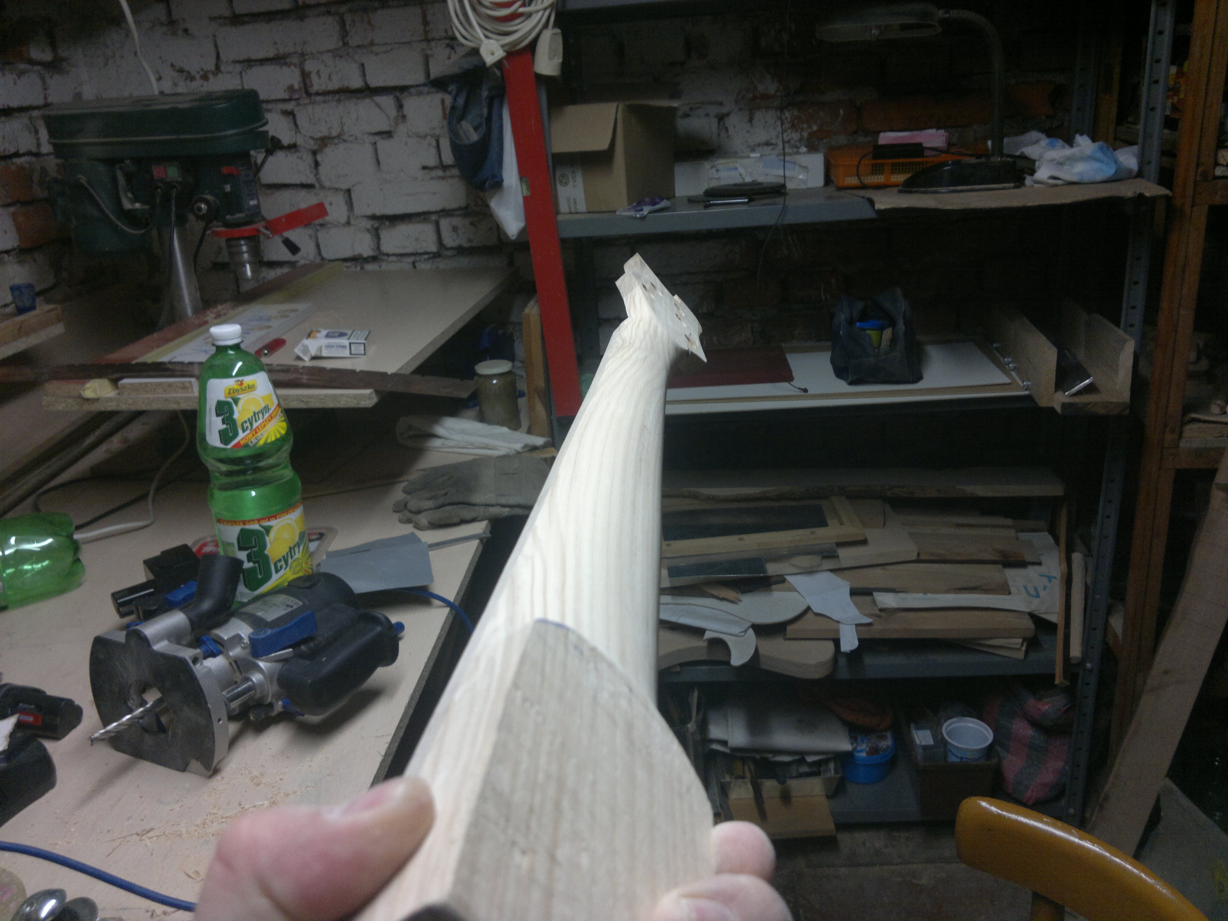

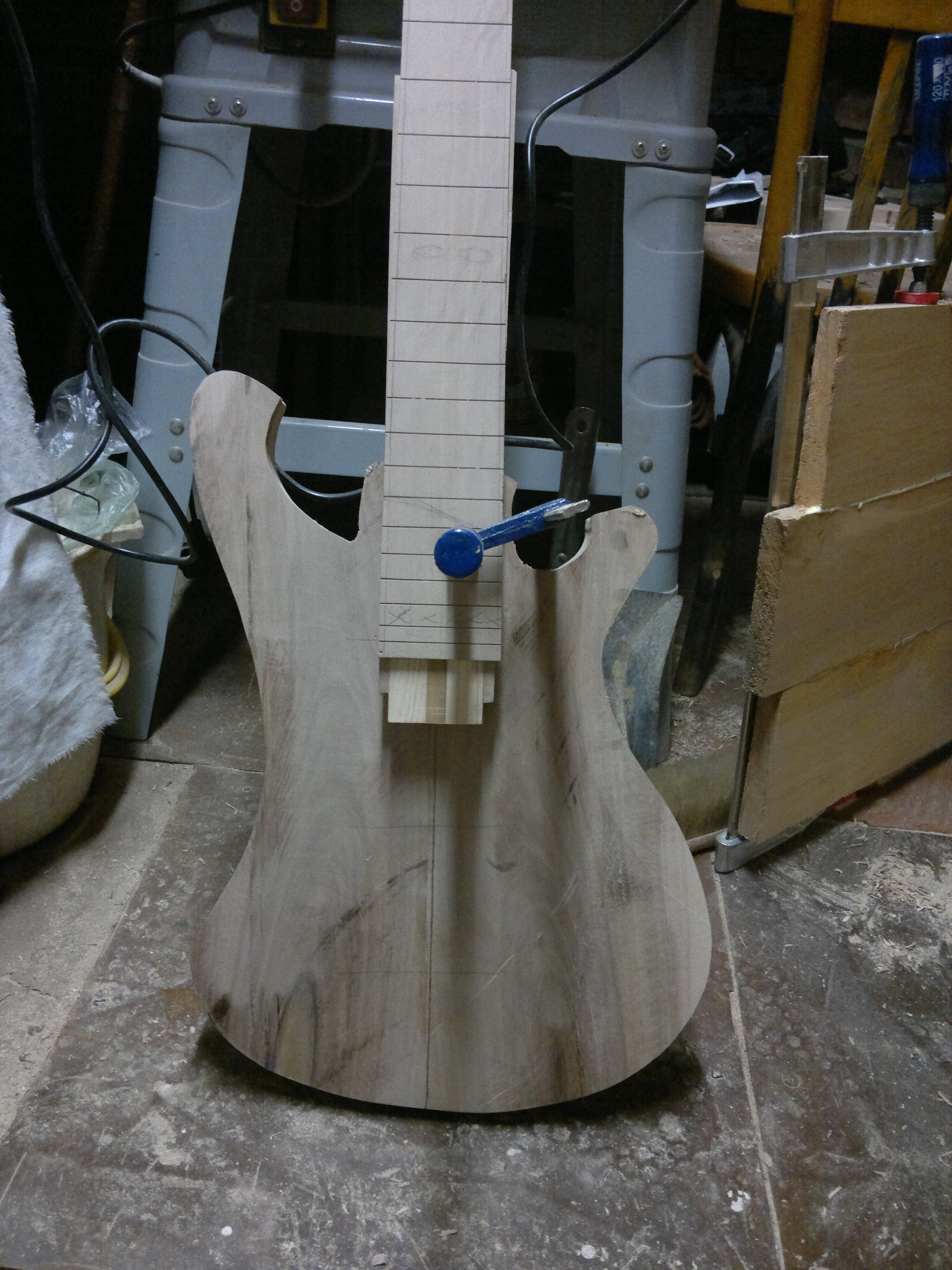

powoli prace jak w bagnie idę do przodu. Musiałem drugi gryf zrobię bo pierwszy spie..... znaczy nie wyszedł jak chciałem, podstrunnice jeszcze raz robię bo pierwsza jakoł nie w takiej menzurze była zrobiona, a już na skraju zakołczenia korytka jestem więc podstrunnica myłlę przez łwięta zostanie z korytkiem ogarnięta
Wracajęc do postępów:

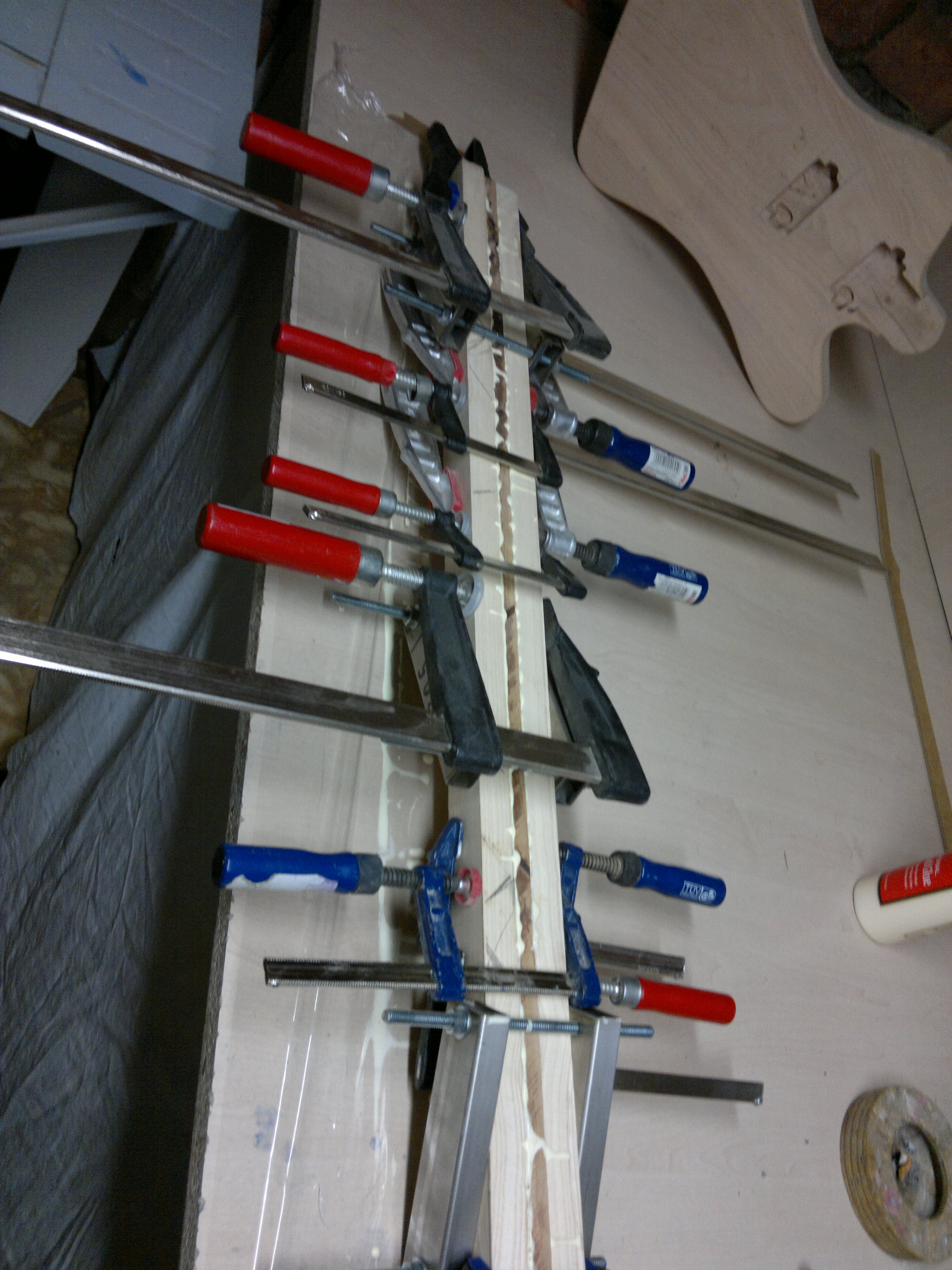

gryf jeden kawałek jesionu z praktycznie pionowym usłojeniem, doklejki orzecha włoskiego na główce
pręt vintage zakotwiczony (od strony korpusu) z mosiężnę nakrętkę i podkładkę zaklejony czerełniowę listewka

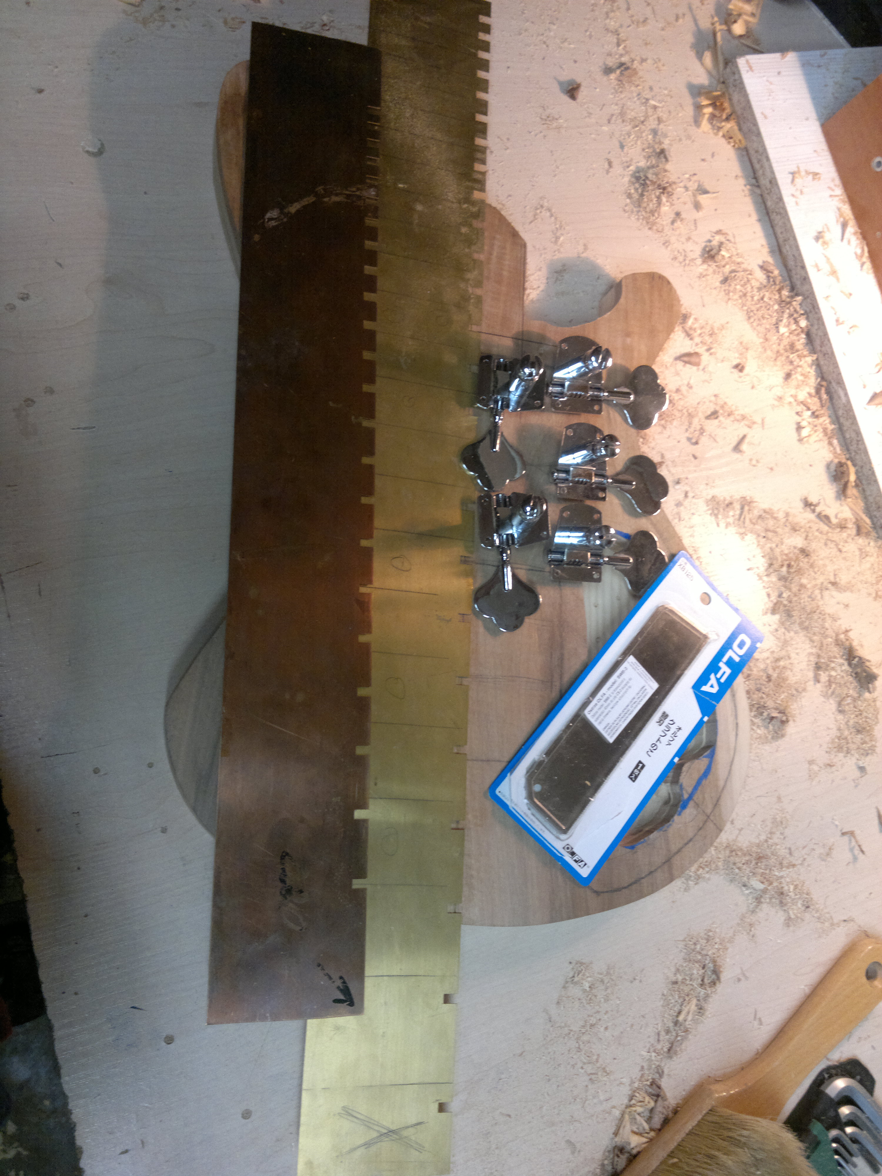

Z żelastwa to decyzja padła na chiłskie klucze JIN HO jak pewnie wszyscy zauważę że wszystkie lewe ale da się je odwrócię
