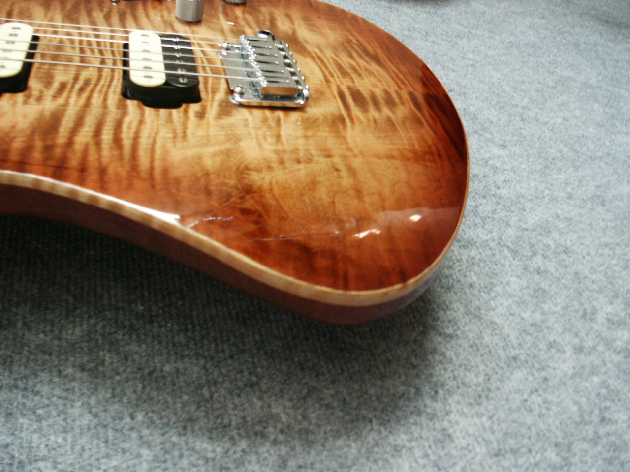

Naprawdę nie ma sensu na szlif drobnym papierem (cięgle mowa o przygotowaniu drewna do lakierowania na mimołrodówce a nie ręcznym szlifie).
Po pierwsze to nie poprawi powierzchni drewna - nie będzie ładniejsze, nie będzie się bardziej mienię itp a po "drugie pierwsze" jak już kilkukrotnie powyżej to argumentowaliłmy skutecznie zmniejszamy przyczepnołę drewna.
W gatunkach otwartoporowych niezależnie czy szlif 120 czy 1200 to pory i tak zostanę i należy je wypełnię podkładem jełli ma ich nie byę widaę na lakierowanej powierzchni. Pory maję nierzadko pow. 0,5 mm głębokołci a Piniu chce je wyrównywaę papierem 400 - powodzenia w dementowaniu moich bzdur....
Posty: 2960
oj oj... nie chcę niwelowaę porów tylko przygotowaę ładnie gładkę powierzchnię do lakierowania :) Papier 120 kojarzy mi sie z widocznymi rysami ;) po prostu.
cherlawyleon
Posty: 140
Lokalizacja: ChorzĂłw
Kilka postów wczełniej pisałeł, że im gładsza powierzchnia tym mniej podkładu idzie w pory. Jakał amnezja?
Posty: 2960
No pisałem tak. I nie zaprzeczam. OK.. trzeba to jakoł inaczej napisaę bo się nie rozumiemy. Ja piszę o lakierowaniu transparentnym. Uważam ,że im lepiej przygotowana powierzchnia - gładsza tym lepszy efekt takiego lakierowania. Pory tak czy siak sa i lakier bedzie sie na nich trzymał ale nie będzie on wtedy gruby. Chodzi mi oto że: mniejsze pory - mniej lakieru.
I nie pisałem,ze jadę wszystko czterysetkę. Używam różne papiery a czterysetkę wykałczam przed oddaniem do lakierowania. Robie tak jak mi lakiernik przykarze, a pokazywał mi różnice w lakierowaniu transparentnym na desce wykołczonej trzema różnymi grubołciami i różnica była ogromna.
cherlawyleon
Posty: 140
Pokaż mi tu rysy, nic więcej niż 120 nie tykało tego drewna. Im drewno gładsze tym gorzej lakier będzie przylegał i nie mowa tu o porach drewna tylko o powierzchni styku lakieru z podłożem. Lekko szorstkie drewno ma o wiele większę powierzchnię styku niż gładkie. Po 120 i tak drewno nie jest szorstkie tylko przyjemnie satynowe. Mowa o tym, że na gładkiej powierzchni lakieru będzie mniej w ogóle mnie nie przekonuje.
