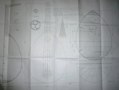

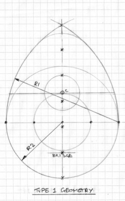

Temat chodzi za mnę mniej-więcej od 3 lat. Opierajęc się o takie strony jak lutesociety.org czy mikeouds.com, ale przede wszystkim na podręczniku Roberta Lundberga "Historical lute construction", zaprojektowałem lutnię dla siebie. Wybór padł na okres "przedrenesansowy", gdyż instrument posłuży głównie jako umilacz czasu na rekonstruktorskich imprezach historycznych. Design instrumentu nawięzuje do grafiki Israhela van Meckenema z ok. 1490 roku. Menzurę przyjęłem 62,5cm, geometria pudła oparta jest na dwóch łukach w stosunku 2:1 (w oparciu o proporcje z manuskryptu Arnaulta de Zwolle z 1450 roku) i składaę się będzie z 9 żeber. Będzie to lutnia 5-chórowa (4 pary + jedna pojedyncza). Geometrię instrumentu wykrełliłem przy użyciu wskazówek Roberta Lundberga, w wyniku czego nie jest on symetryczny (osie symetrii pudła i szyjki nie pokrywaję się i są obrócone pod minimalnym kętem), przez co struny basowe są krótsze od wiolinowych o 3-4 mm. Plany powstały w AutoCadzie i po wydrukowaniu pozwoliły na oszacowanie ilołci potrzebnych materiałów. ęšłĽebra i gryf planuję zrobię jaworowe, płyta wierzchnia oczywiłcie łwierkowa, główka bukowa, mostek z gruszy. W płycie znajdę się dwie rozety z forniru podklejonego pergaminem. Obecnie jestem na etapie zdobywania materiałów. Lada Dzieł powinna powstaę forma.

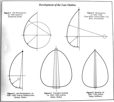

Podepnę sie pod temat ponieważ temat lutni stał mi sie bliski .Zaprojektowałem lutnie metodę wykrełlnę o menzurze 629 ( jak w LP)  7 chórowę .Skleiłem korpus dokleiłem gryf jak na razie bez główki i skleiłem płytę jednę z jawora a drugę ze łwierka .W założeniu ma to byę lutnia gitarowa .Teraz moje pytanie na razie jedno .Oględam projekty i na większołci kształt korpusu od strony zaczepu jest spłaszczony ,a w projekcie wykrełlnym łuk czym to jest uwarunkowane ?

							Wojtek - uwarunkowane jest to w zasadzie okresem powstania pierwowzoru. Podstawa korpusu wykrełlona na bazie pojedynczego łuku jest typowa dla instrumentów przedrenesansowych. Spłaszczenie spodu i wprowadzenie istotnych zmian w konstrukcji przypada na poczętki renesansu. Wg. Lundberga, zmiana techniki gry pod koniec XV w. z plektronu na szarpanie strun palcami wymusiła wprowadzenie zmian konstrukcyjnych, gdyż poprzednie instrumenty były zbyt toporne i po prostu nie brzmiały już tak dobrze bez użycia plektronu. Zmienia się więc dizajn, użyte materiały, grubołci forniru, geometria pudła; konstrukcja staje się lżejsza i szczuplejsza, zwraca się teraz większę uwagę na jakołę brzmienia i sporo z tym eksperymentuje. Na przełomie XV i XVI stulecia lutnia przechodzi konstrukcyjnę transformację dostosowujęc się do nowej techniki gry i póęšłniej już w zasadzie prawie się nie zmienia - dochodzę tylko kolejne pary strun. Na poniższym schemacie widaę chronologicznie zmiany w obrysie płyty wierzchniej:wojtek pisze:Teraz moje pytanie na razie jedno .Oględam projekty i na większołci kształt korpusu od strony zaczepu jest spłaszczony ,a w projekcie wykrełlnym łuk czym to jest uwarunkowane ?
