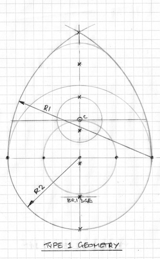

Temat chodzi za mną mniej-więcej od 3 lat. Opierając się o takie strony jak lutesociety.org czy mikeouds.com, ale przede wszystkim na podręczniku Roberta Lundberga "Historical lute construction", zaprojektowałem lutnię dla siebie. Wybór padł na okres "przedrenesansowy", gdyż instrument posłuży głównie jako umilacz czasu na rekonstruktorskich imprezach historycznych. Design instrumentu nawiązuje do grafiki Israhela van Meckenema z ok. 1490 roku. Menzurę przyjąłem 62,5cm, geometria pudła oparta jest na dwóch łukach w stosunku 2:1 (w oparciu o proporcje z manuskryptu Arnaulta de Zwolle z 1450 roku) i składać się będzie z 9 żeber. Będzie to lutnia 5-chórowa (4 pary + jedna pojedyncza). Geometrię instrumentu wykreśliłem przy użyciu wskazówek Roberta Lundberga, w wyniku czego nie jest on symetryczny (osie symetrii pudła i szyjki nie pokrywają się i są obrócone pod minimalnym kątem), przez co struny basowe są krótsze od wiolinowych o 3-4 mm. Plany powstały w AutoCadzie i po wydrukowaniu pozwoliły na oszacowanie ilości potrzebnych materiałów. Żebra i gryf planuję zrobić jaworowe, płyta wierzchnia oczywiście świerkowa, główka bukowa, mostek z gruszy. W płycie znajdą się dwie rozety z forniru podklejonego pergaminem. Obecnie jestem na etapie zdobywania materiałów. Lada dzień powinna powstać forma.

Podepnę sie pod temat ponieważ temat lutni stał mi sie bliski .Zaprojektowałem lutnie metodą wykreślną o menzurze 629 ( jak w LP)
7 chórową .Skleiłem korpus dokleiłem gryf jak na razie bez główki i skleiłem płytę jedną z jawora a drugą ze świerka .W założeniu ma to być lutnia gitarowa .Teraz moje pytanie na razie jedno .Oglądam projekty i na większości kształt korpusu od strony zaczepu jest spłaszczony ,a w projekcie wykreślnym łuk czym to jest uwarunkowane ?

Wojtek - uwarunkowane jest to w zasadzie okresem powstania pierwowzoru. Podstawa korpusu wykreślona na bazie pojedynczego łuku jest typowa dla instrumentów przedrenesansowych. Spłaszczenie spodu i wprowadzenie istotnych zmian w konstrukcji przypada na początki renesansu. Wg. Lundberga, zmiana techniki gry pod koniec XV w. z plektronu na szarpanie strun palcami wymusiła wprowadzenie zmian konstrukcyjnych, gdyż poprzednie instrumenty były zbyt toporne i po prostu nie brzmiały już tak dobrze bez użycia plektronu. Zmienia się więc dizajn, użyte materiały, grubości forniru, geometria pudła; konstrukcja staje się lżejsza i szczuplejsza, zwraca się teraz większą uwagę na jakość brzmienia i sporo z tym eksperymentuje. Na przełomie XV i XVI stulecia lutnia przechodzi konstrukcyjną transformację dostosowując się do nowej techniki gry i później już w zasadzie prawie się nie zmienia - dochodzą tylko kolejne pary strun. Na poniższym schemacie widać chronologicznie zmiany w obrysie płyty wierzchniej:wojtek pisze:Teraz moje pytanie na razie jedno .Oglądam projekty i na większości kształt korpusu od strony zaczepu jest spłaszczony ,a w projekcie wykreślnym łuk czym to jest uwarunkowane ?
