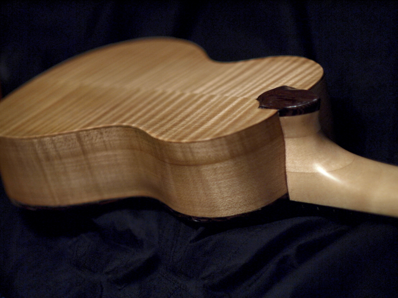

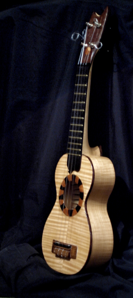

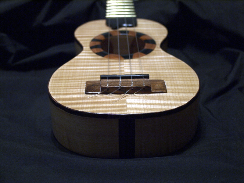

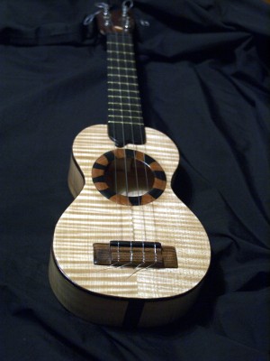

pierwsze koty za płoty;)
może i jest mała, ale brzmi bardzo ładnie jak na takie pudełko, a praca przy niej dała mi sporo satysfakcji. Zdjęcia są jakie są, ale może i lepiej, bo nie widaę niedocięgnięę;)
model - soprano
materiał:
pudełko - jawor falisty (sezonowany)
gryf - klon (niesezonowany, suszony)
podstrunnica - heban
główka (nakładka) - wenge
binding - wenge
ożebrowanie - balsa
rozetka - heban/orange
mostek - cocobolo
strunnik - heban
siodełko - grenadil
progi - białoruskie
klucze - standard
wykończenie - jasna politura
klej - żelatyna na goręco
model - soprano
materiał:
binding - wenge
ożebrowanie - balsa
mostek - cocobolo
strunnik - heban
siodełko - grenadil
progi - białoruskie
klucze - standard
dziękuję wszystkim za skomentowanie,
odpowiedni przekrój (nawet) balsy daje wzrost sztywnołci. Dla pewnołci jako wzmocnienie pod mostkiem dałem lipę. Zauważ, że tak niewielkie rozmiary pudła ukulele w stosunku do grubołci łcianek (nawet <mm) zapewniaję już sporę sztywnołę. Jednak w projektach soprano ożebrowanie jest, więc i ja wykonałem. Palisander pisał, że nawet w gitarach klasycznych robi się ożebrowanie z balsy wzmacniajęc je włóknem węglowym. Natomiast już zupełnie spokojny byłem o te trójkęciki w narożnikach (usztywnienie połęczeł płyta-bok), które bardzo wzmocniły konstrukcję nie zwiększajęc zbytnio masy.
