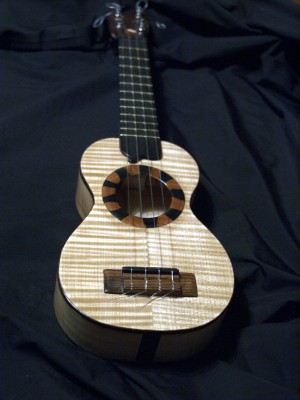

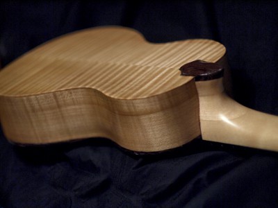

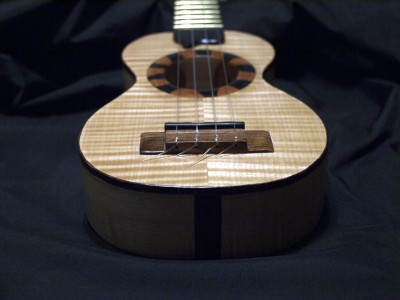

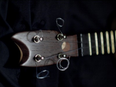

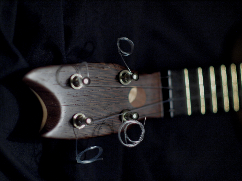

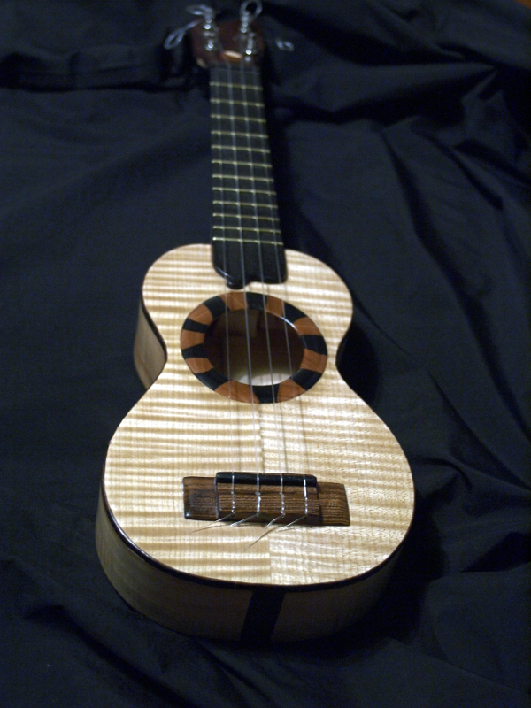

pierwsze koty za płoty;)
może i jest mała, ale brzmi bardzo ładnie jak na takie pudełko, a praca przy niej dała mi sporo satysfakcji. Zdjęcia są jakie są, ale może i lepiej, bo nie widaę niedocięgnięę;)
model - soprano
materiał:
pudełko - jawor falisty (sezonowany)
gryf - klon (niesezonowany, suszony)
podstrunnica - heban
główka (nakładka) - wenge
binding - wenge
ożebrowanie - balsa
rozetka - heban/orange
mostek - cocobolo
strunnik - heban
siodełko - grenadil
progi - białoruskie
klucze - standard
wykończenie - jasna politura
klej - żelatyna na goręco

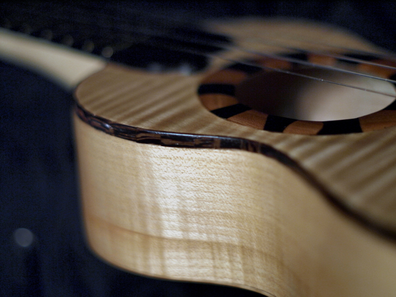

Mam jedno pytanie zwięzane z użebrowaniem.. Jak się sprawuje balsa w roli żeber? Nie jest zbyt delikatna?
dziękuję wszystkim za skomentowanie,
odpowiedni przekrój (nawet) balsy daje wzrost sztywnołci. Dla pewnołci jako wzmocnienie pod mostkiem dałem lipę. Zauważ, że tak niewielkie rozmiary pudła ukulele w stosunku do grubołci łcianek (nawet <mm) zapewniaję już sporę sztywnołę. Jednak w projektach soprano ożebrowanie jest, więc i ja wykonałem. Palisander pisał, że nawet w gitarach klasycznych robi się ożebrowanie z balsy wzmacniajęc je włóknem węglowym. Natomiast już zupełnie spokojny byłem o te trójkęciki w narożnikach (usztywnienie połęczeł płyta-bok), które bardzo wzmocniły konstrukcję nie zwiększajęc zbytnio masy.
To jest kerfing i w tej nazwie funkcjonuje
tak tak, wiem jak to się nazywa - bez urazy,
szkoda, że nie mamy polskiej nazwy na te trójkęciki;)
