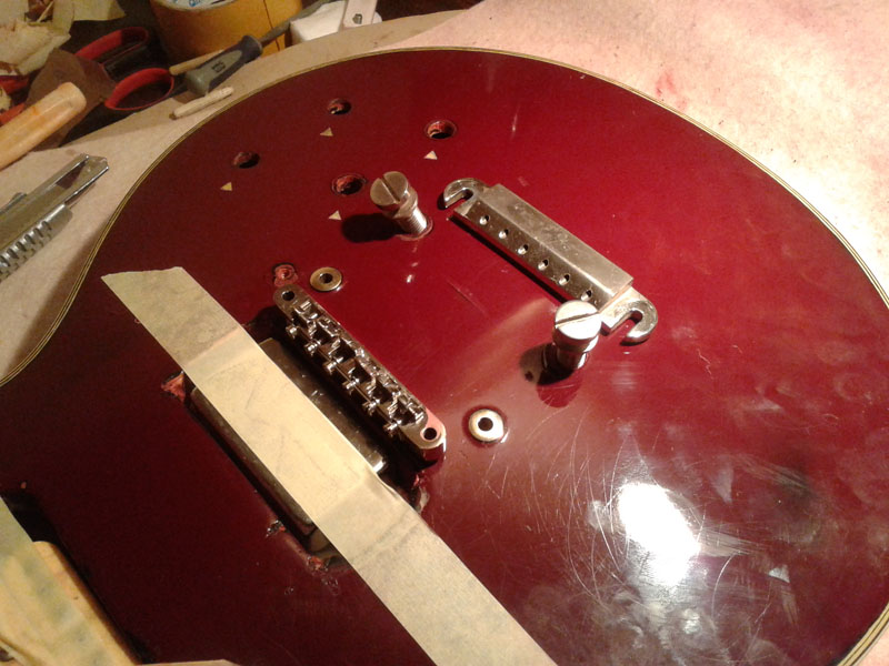

1. nie mam do niej mostka, a łrodki dziur na trzpienie są oddalone o 84mm. tune-o-matice wszystkie jakie widziałem maję 74mm między trzpieniami. myłlicie, że dostanę do niej jakił tani stały mostek (nie musi byę tuneomatic), czy muszę kombinowaę? sprawdzałem ję ze standardowym przyklejonym na tałmę, ale wolę coś mniej prowizorycznego :/

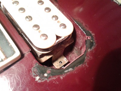

2. na jej pierwotny (czarny) lakier został nałożony wiłniowy, a na ten bezbarwny. bezbarwny się przetarł gdzieniegdzie i teraz ten wiłniowy brudzi spodnie. chcę zrobię przecierki i miejscowo odsłonię czarny. naturalnie, trzeba będzie to potem prysnęę / maznęc jakimł bezbarwnym lakierem, żeby wszystko co jej dotknie nie było wiłniowe. pytanie: najtałszy i najłatwiejszy do nałożenia lakier do tego celu.

mam mostek a w sumie 2 niekompletne mostki do niej wiec z 2 mozna zlozyc 1
to te mostki glebiej
jeden ma 5 siodełek drugi ma 3 siodełka

Rzechu, ile chcesz za te mostki? Czym je potem odrdzewię? Daę do piaskowania czy coś? właściciel gitary powiedział, żebym wstawił standardowy mostek, ale wtedy musiałbym wydłubywaę stare gniazda, wypełnię dziury po nich i precyzyjnie nawiercię nowe. Lotsa work. Zresztę ten stary kozacko wyględa.mam mostek a w sumie 2 niekompletne mostki do niej wiec z 2 mozna zlozyc 1

Swoję drogę, szczerze - myłlicie, że powinienem wstawię standardowy mostek jak Zdyniu? łatwiej i szybciej byłoby wstawię oryginalny, ale z drugiej strony, czyszczenie go też zajmie trochę. Klucze zostawię, są spoko. Tylko G jest przetręcony, pewnie się komuł wypięła z paska...

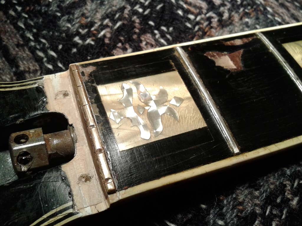

Niepokojęca wyględa gryf. Jest podejrzanie przykręcony, a dziury zaszpachlowane. Do szlifowania powinienem go odkręcię w sumie, ale się boję go ruszaę. Chyba zostawię i potraktuję jak wklejony.

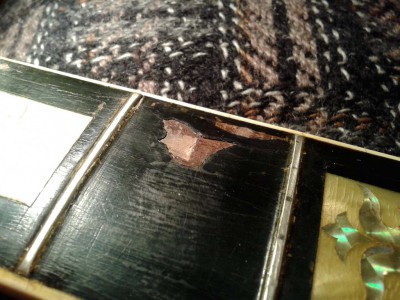

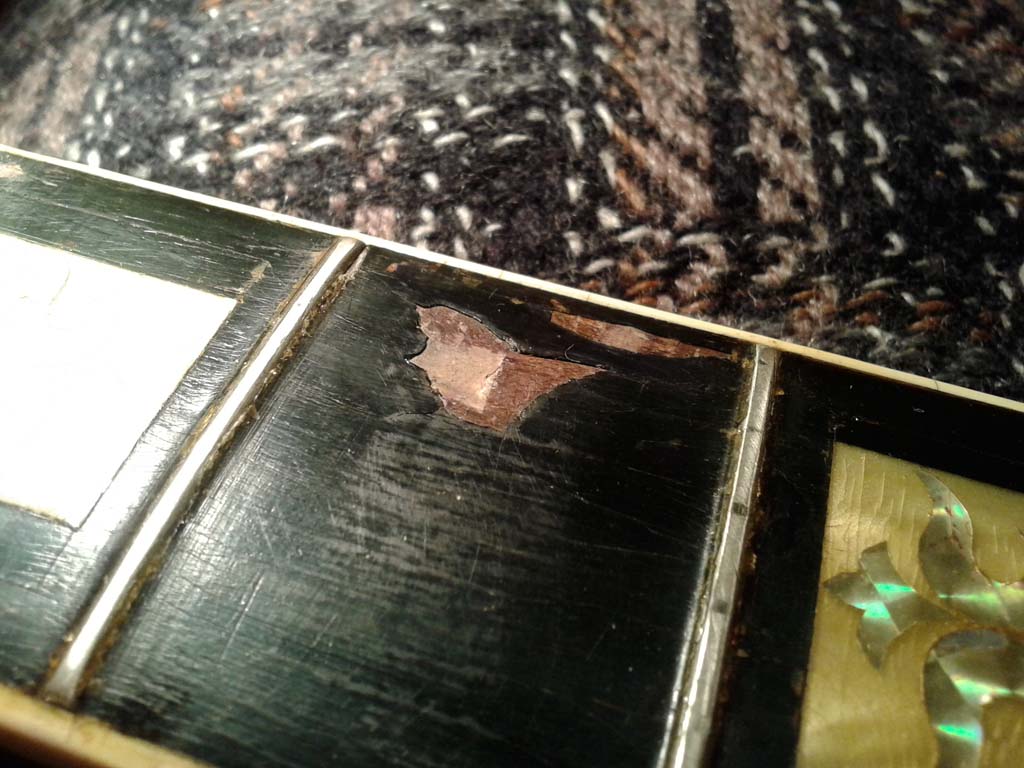

Druga sprawa to ten dziadowski lakier na podstrunnicy. Nie chcę ruszaę progów. Na razie nie ma kasy na przeprogowanie, więc go nie zeszlifuję. Mógłbym spróbowaę zdrapaę, ale nie wiem czy to nie ryzyko. Poza tym nie wiadomo co pod nim jest. Pod odpryskami podstrunnica wyględa na szpachlowanę. Do tego te dziwne kontury wzorków na 4 i 10 progu... :/

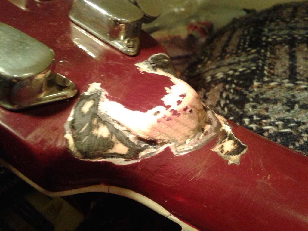

W ogóle co to za kawałek drewna doklejony pod główkę? Mam go wywalię? Chyba niczego nie maskuje?
