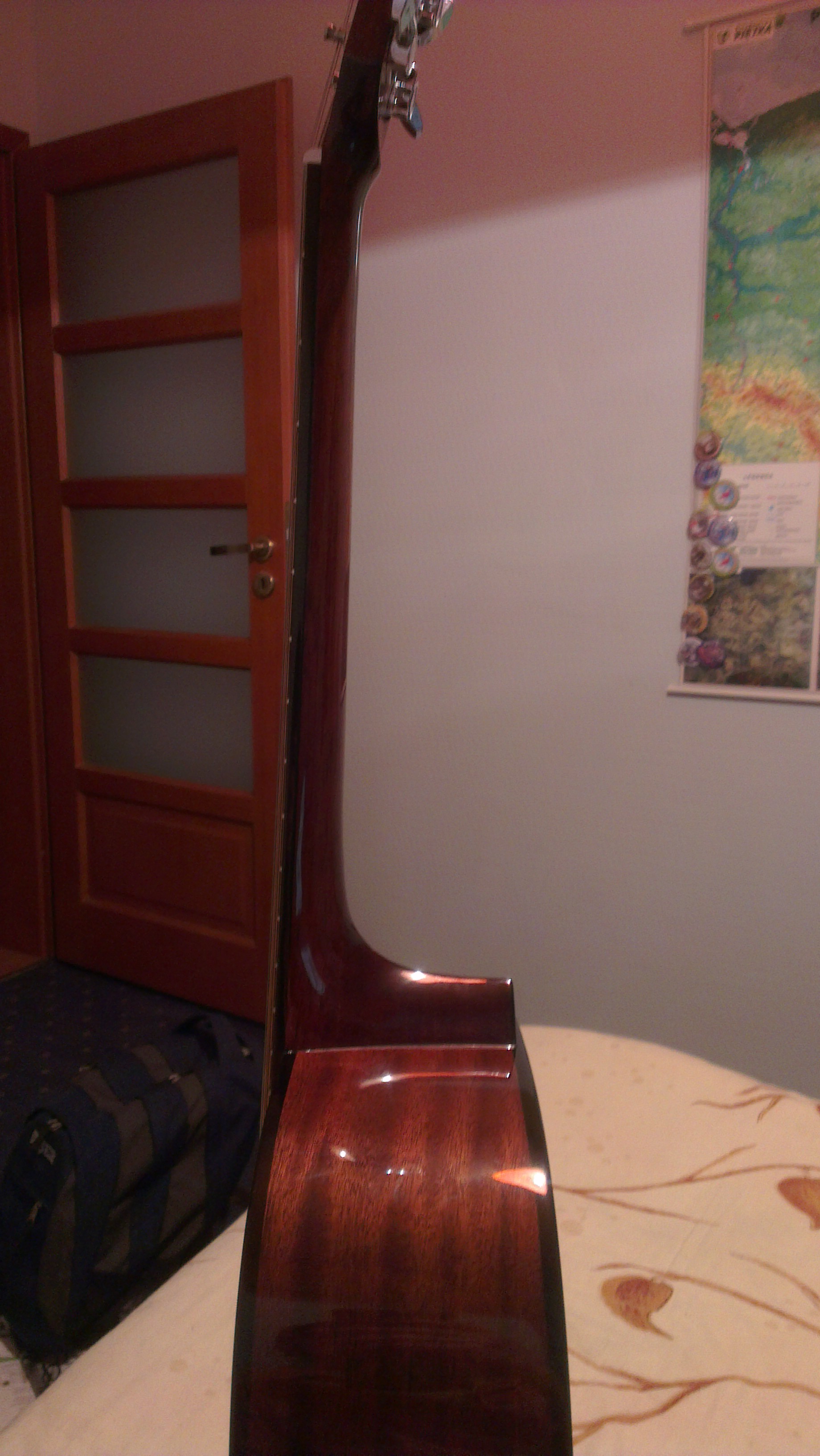

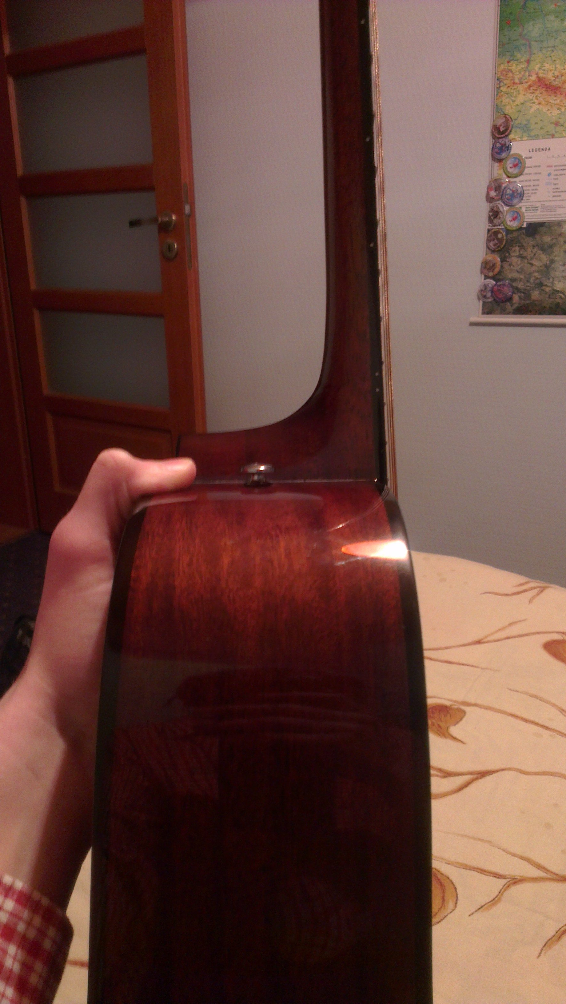

Gitara to Ibanez CD60 nowka kupiona 8 miesiecy temu zdjecia zaraz wrzuce. Glowny problem jest taki ze gitara strasznie brzeczy powyzej 11 progu. Przycisnalem 1 prog i ostatni na mojej gitarze i odleglosc struny od blaszki na progu 6 jest bardzo mala ( struna prawie dotyka blaszki ). Najbardziej mnie niepokoi to ze wszedzie pisze ze sie luzuje w lewa strone , a u mnie przy kreceniu w lewa strone powstaje wielki opor , a w prawo opor znika znika az w pewnym momencie znowu sie zwieksza do momentu gdzie znowu nie moge krecic dalej.

Zdjecia
Gitara 1
Gitara 1

na zdjeciach ewidentnie widac ze gryf idzie w dol w stosunku do korpusu.
