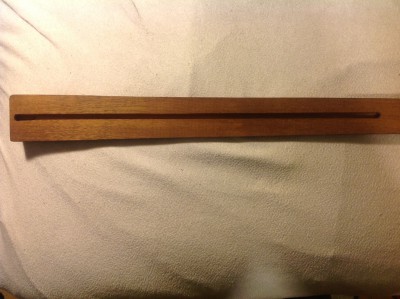

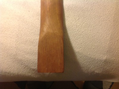

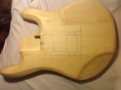

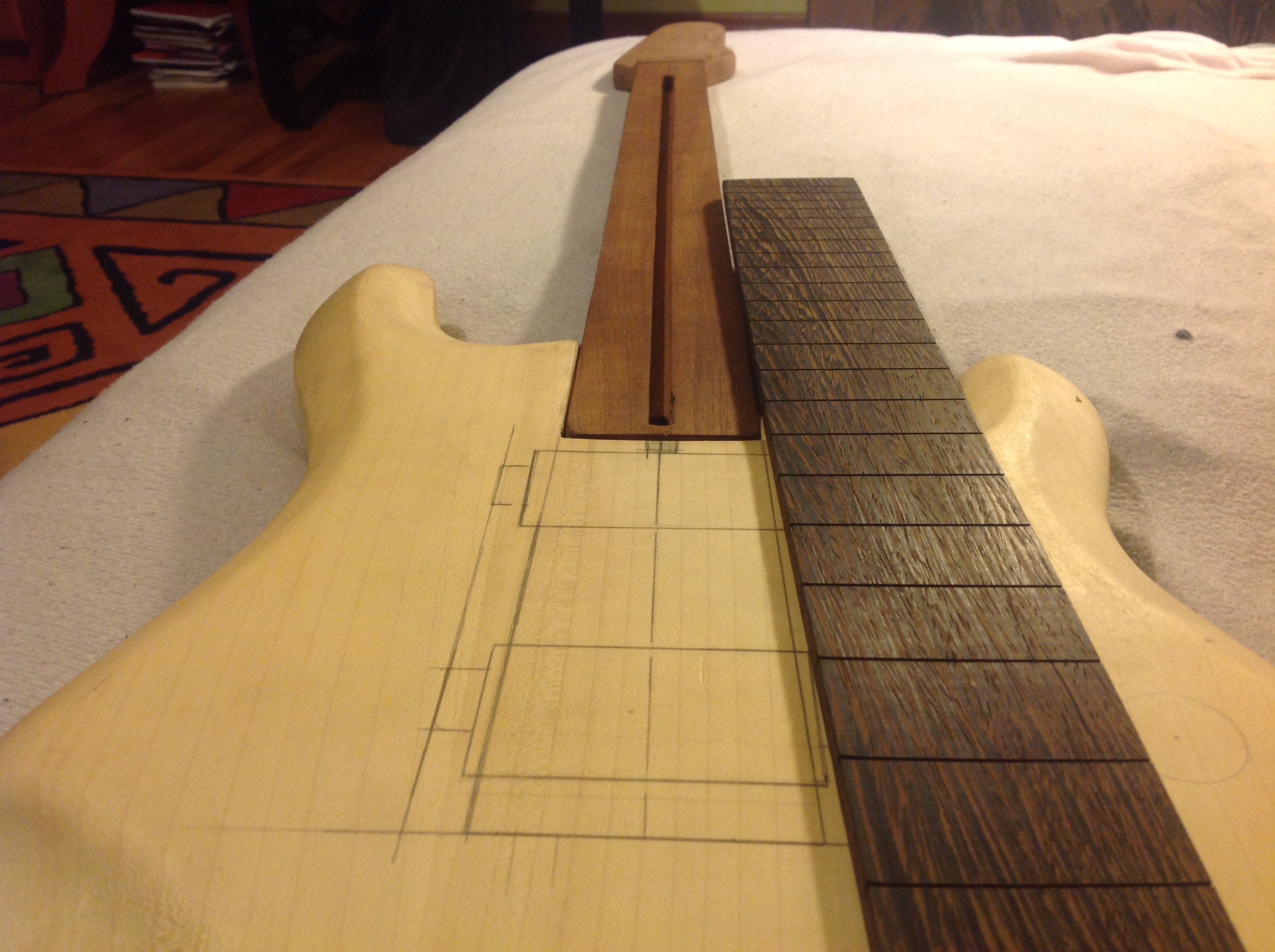

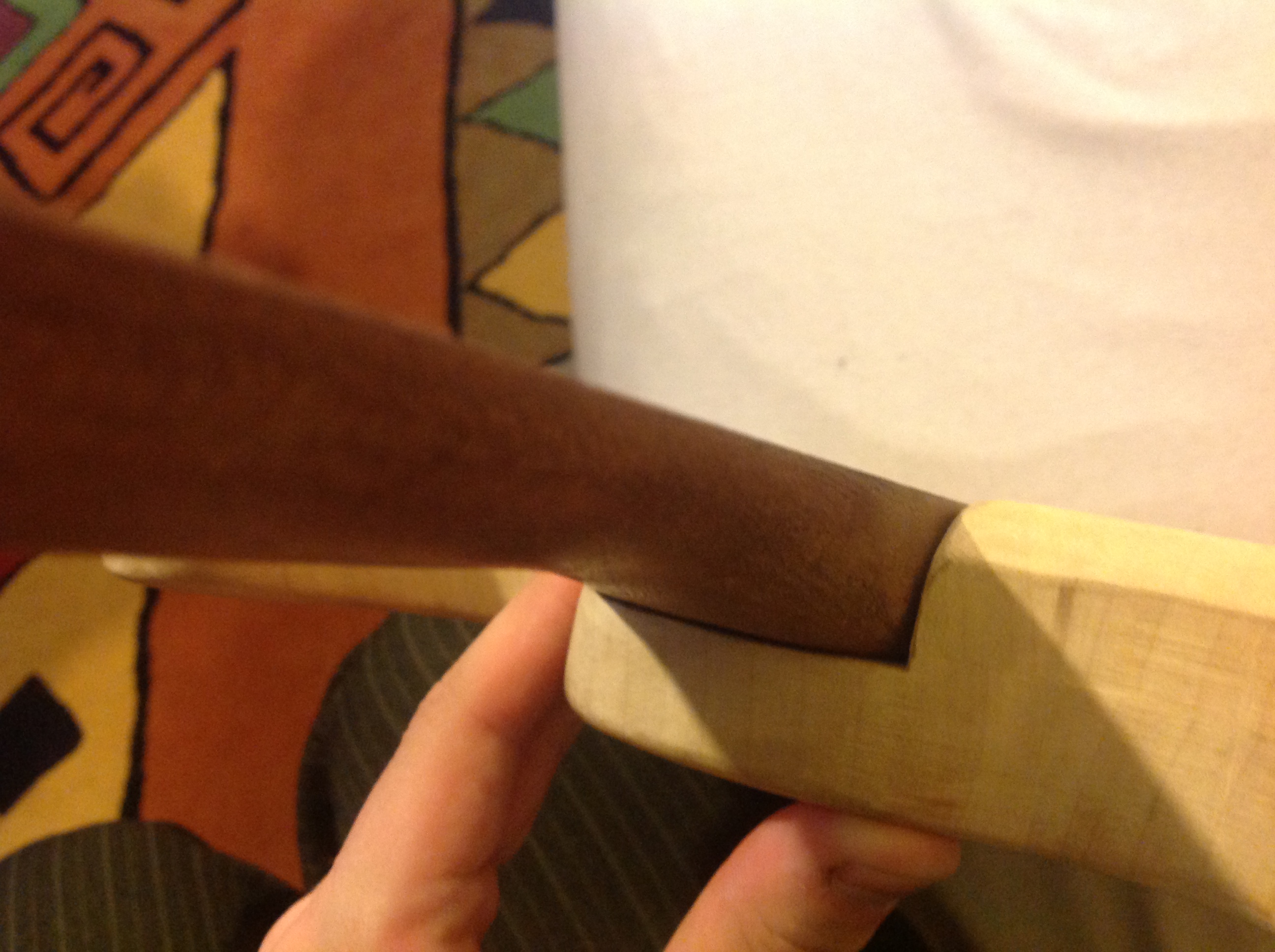

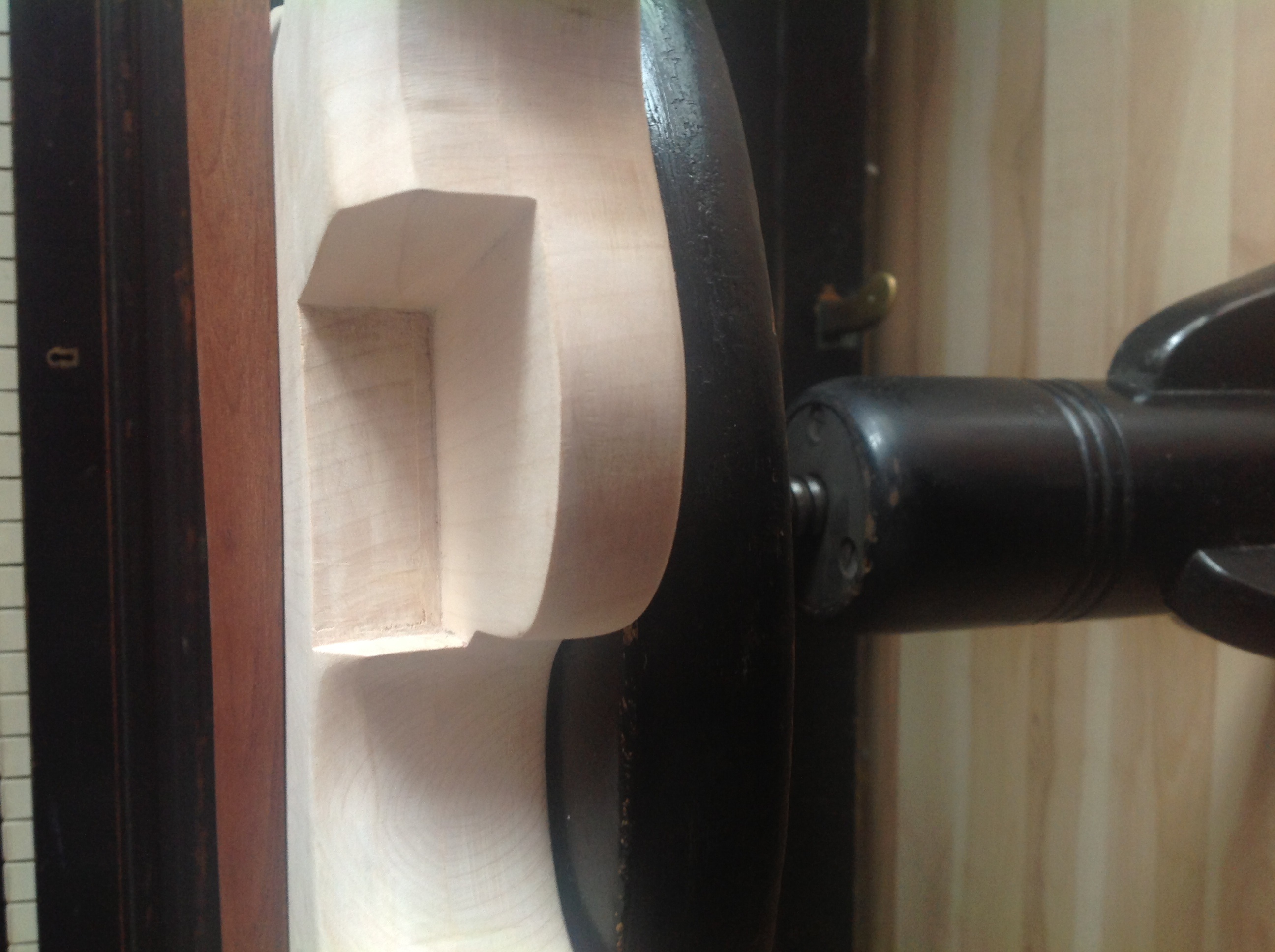

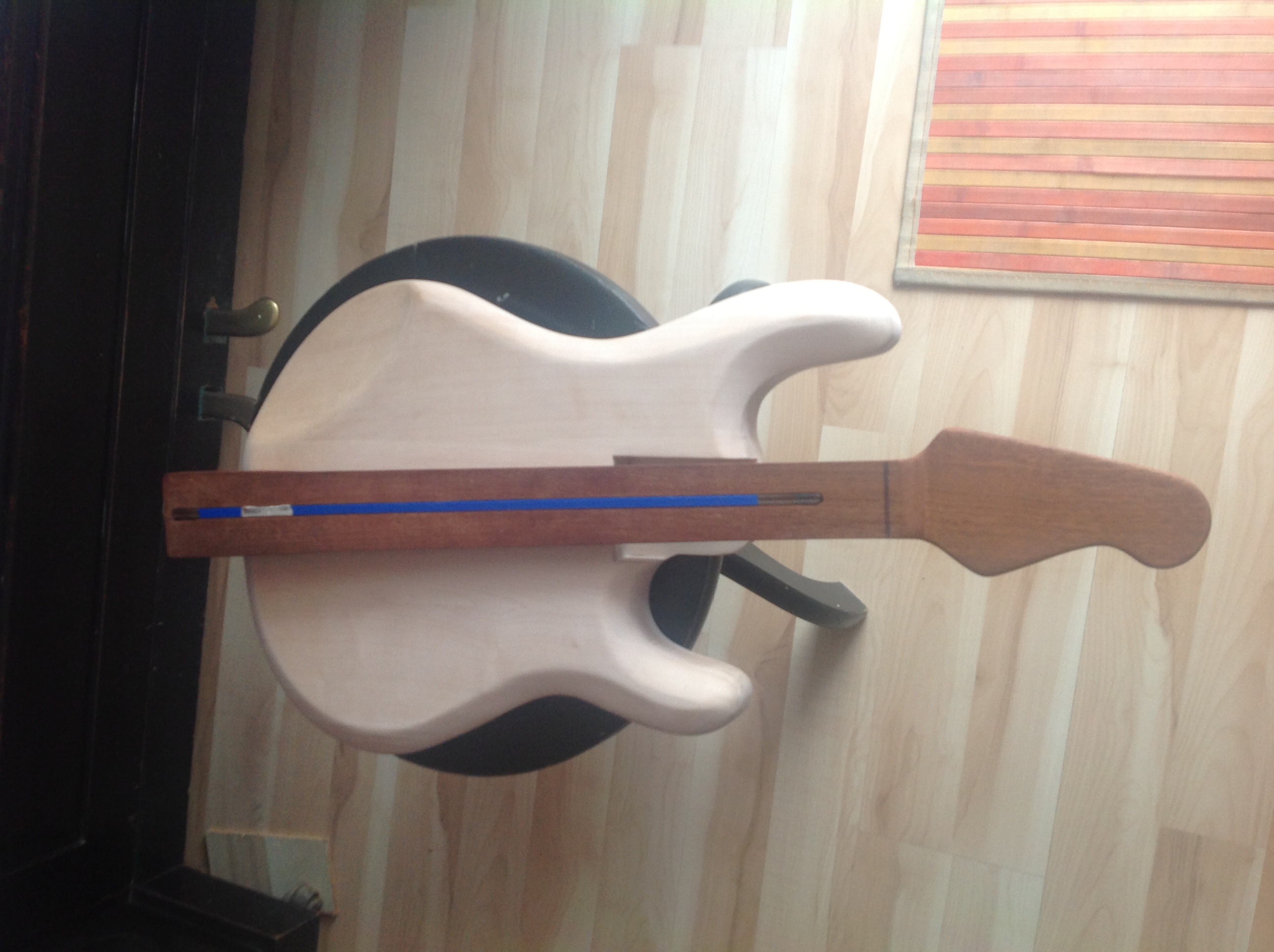

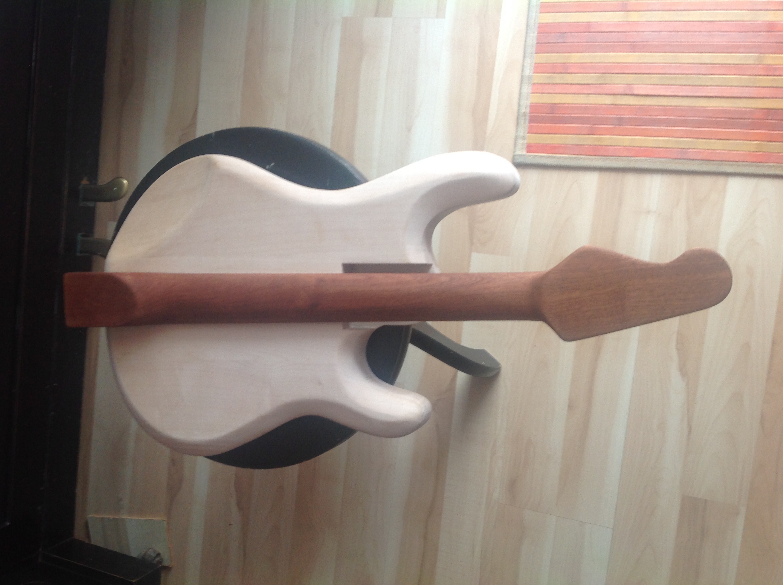

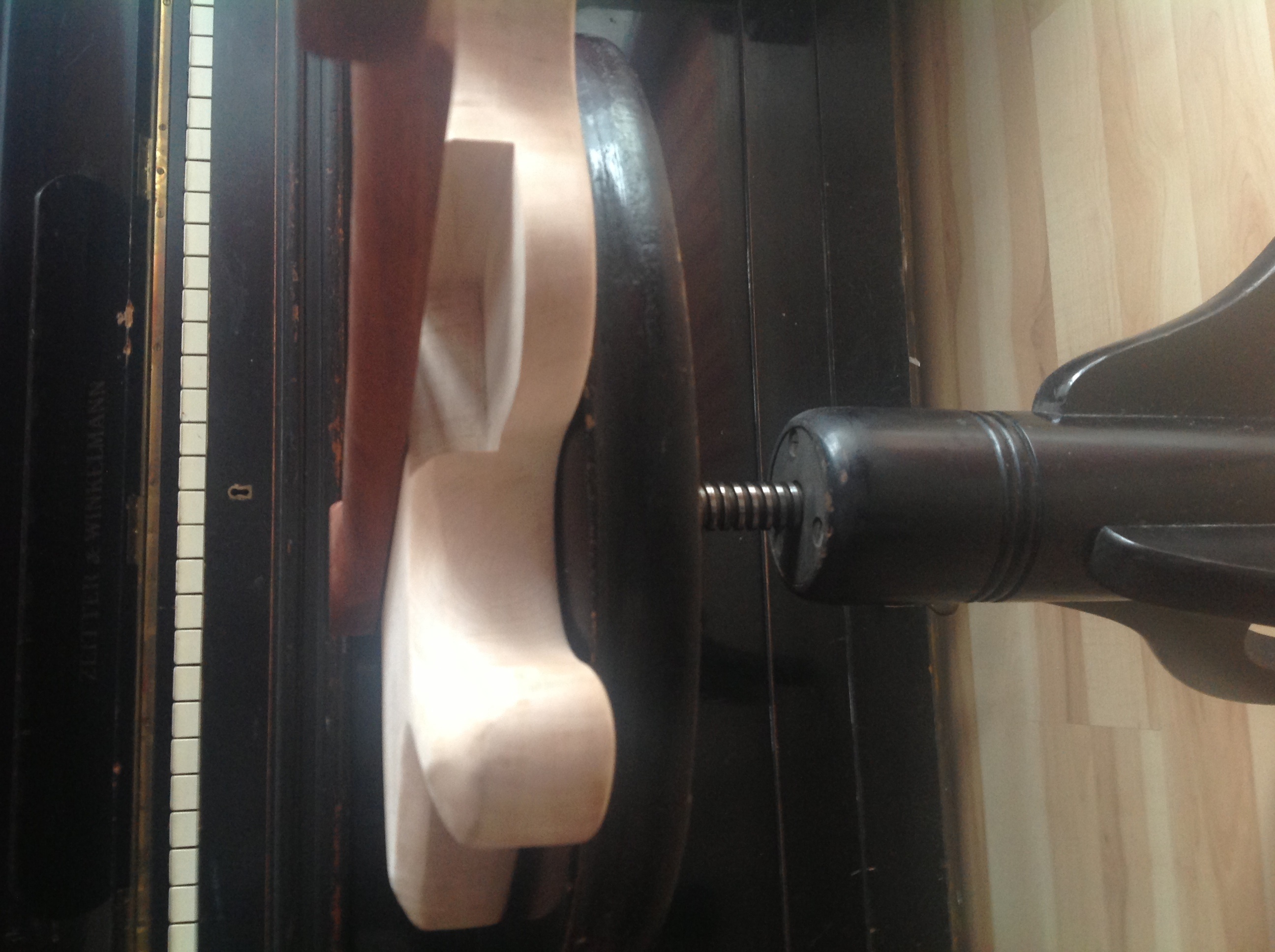

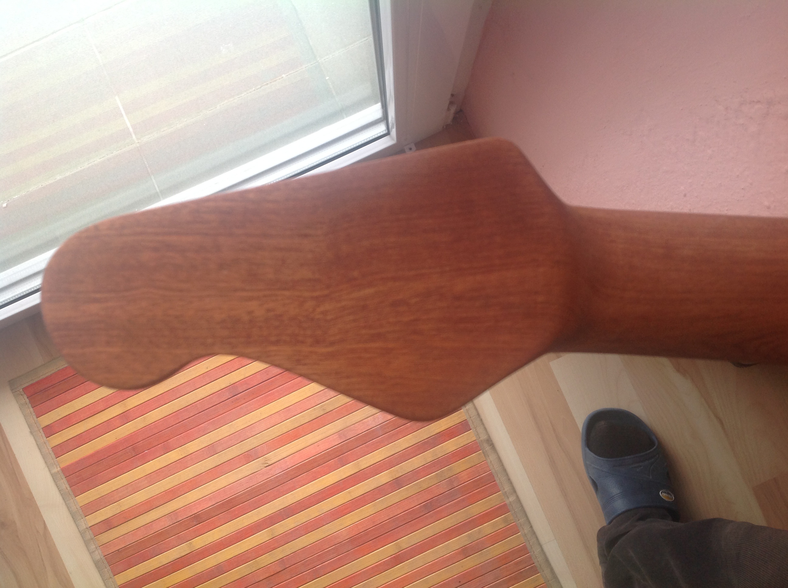

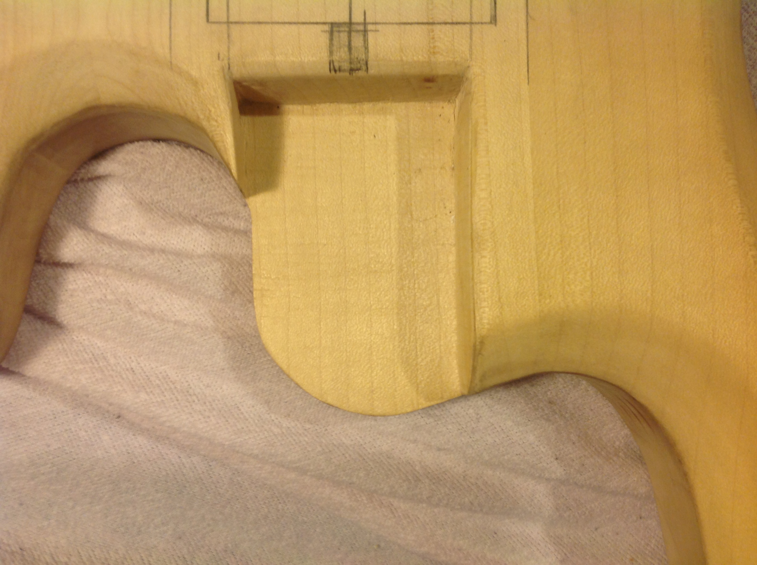

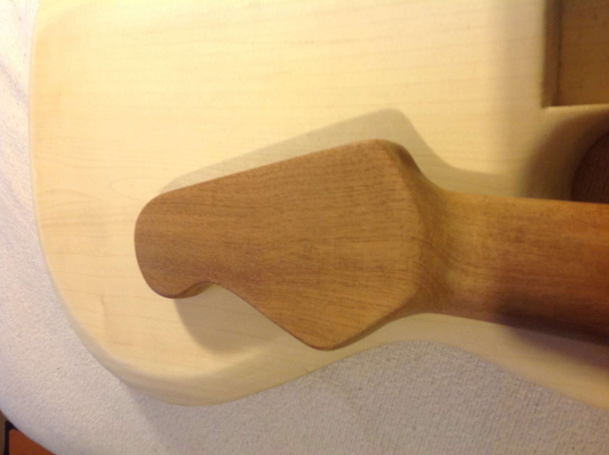

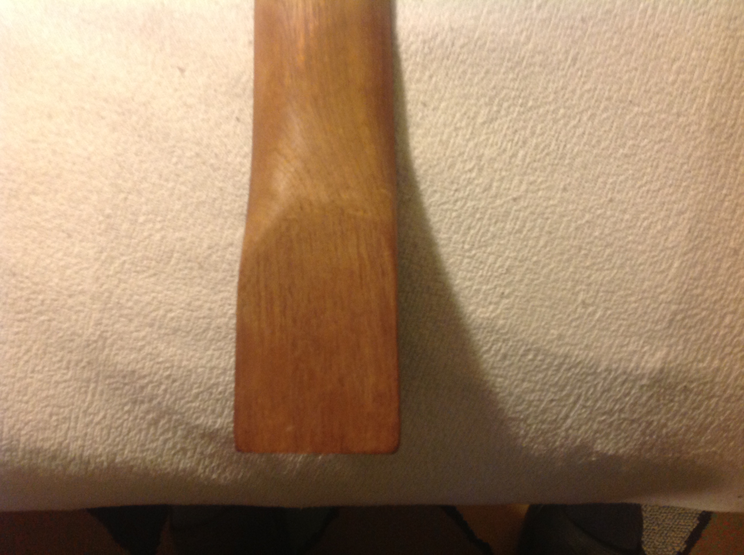

Witajcie, dawno mnie tutaj nie było. Jakieł 2-3 lata wstecz rzuciłem się na budowanie gitary jak włciekły pies no i powiedzmy sobie szczerze troszkę się w tej włciekłołci przejechałem. Efekty tej pracy mam nadal i troszkę nawet dłubałem przy gnieęšłdzie na gryf które ewidentnie spieprzyłem i gryf prawdopodobnie nie leży za cudownie w osi, ale teraz przynajmniej troszkę mniejsze szpary są i leży bardziej płasko. Załęczam zdjęcia, ponieważ biorę ten swój bardzo młoDziełczy wybryk czasami do ręk i szkoda mi to tak zostawię. Chciałbym Was prosię o ocenę - czy to się nadaje aby powstał z tego grajęcy i strojęcy instrument czy jest niestety tak ęšłle że nie ma w to co wkładaę pieniężków i nie zawracaę sobie tym gitary. Nie ukrywam że chciałbym aby coś z tego powstało, bo brakuje mi elektryka odkęd go sprzedałem... Nie sugerujcie się proszę rysunkiem na korpusie, ten powstał przed lekkim przestruganiem gniazda i jest przesunięty.

Ja bym doszlifował kieszeł tak, aby gryf znalazł sie w osi. Nie masz jeszcze nic więcej zrobione więc można coś zadziałaę. Co najwyżej mostek ci się troszkę przesunie.

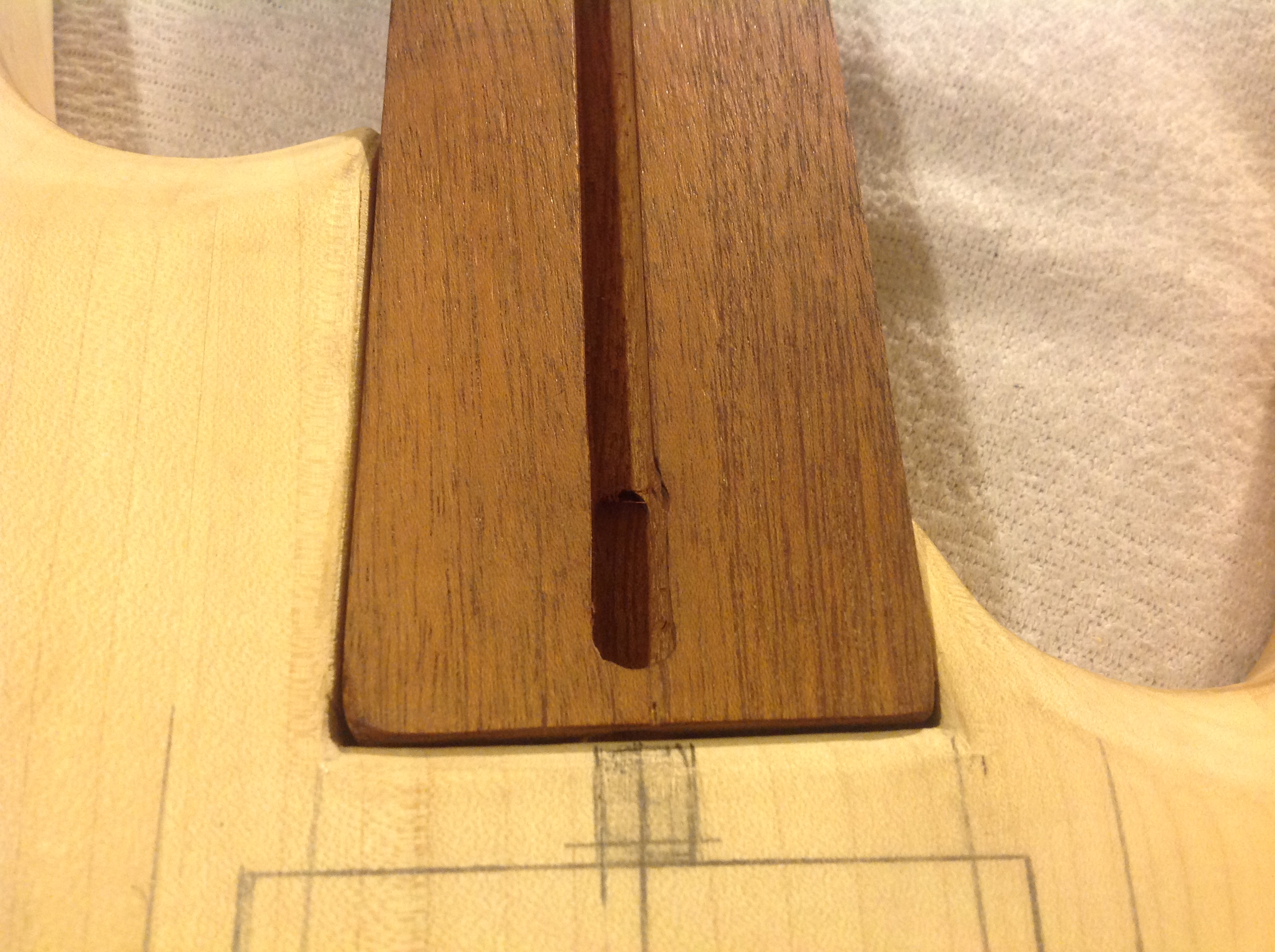

OK. Jełli mnie wzrok nie myli to gryf ucieka w górę delikatnie więc mógłbym coś popróbowaę. Jełli nie jest to aż tak duży problem jak myłlałem z tę osiowołcię to to że mostek byłby odrobinkę wyżej/niżej nie będzie aż tak dużym problemem. Tyle że błędy bolę a szpary zostaję bo wklejanie forniru nie szło mi najlepiej niestety. A titebonda jeszcze mam ale to musi troszkę zostaę na przyklejenie tej podstrunnicy choę mam pewne wętpliwołci co do jej wymiarów a konkretnie do nacięę.

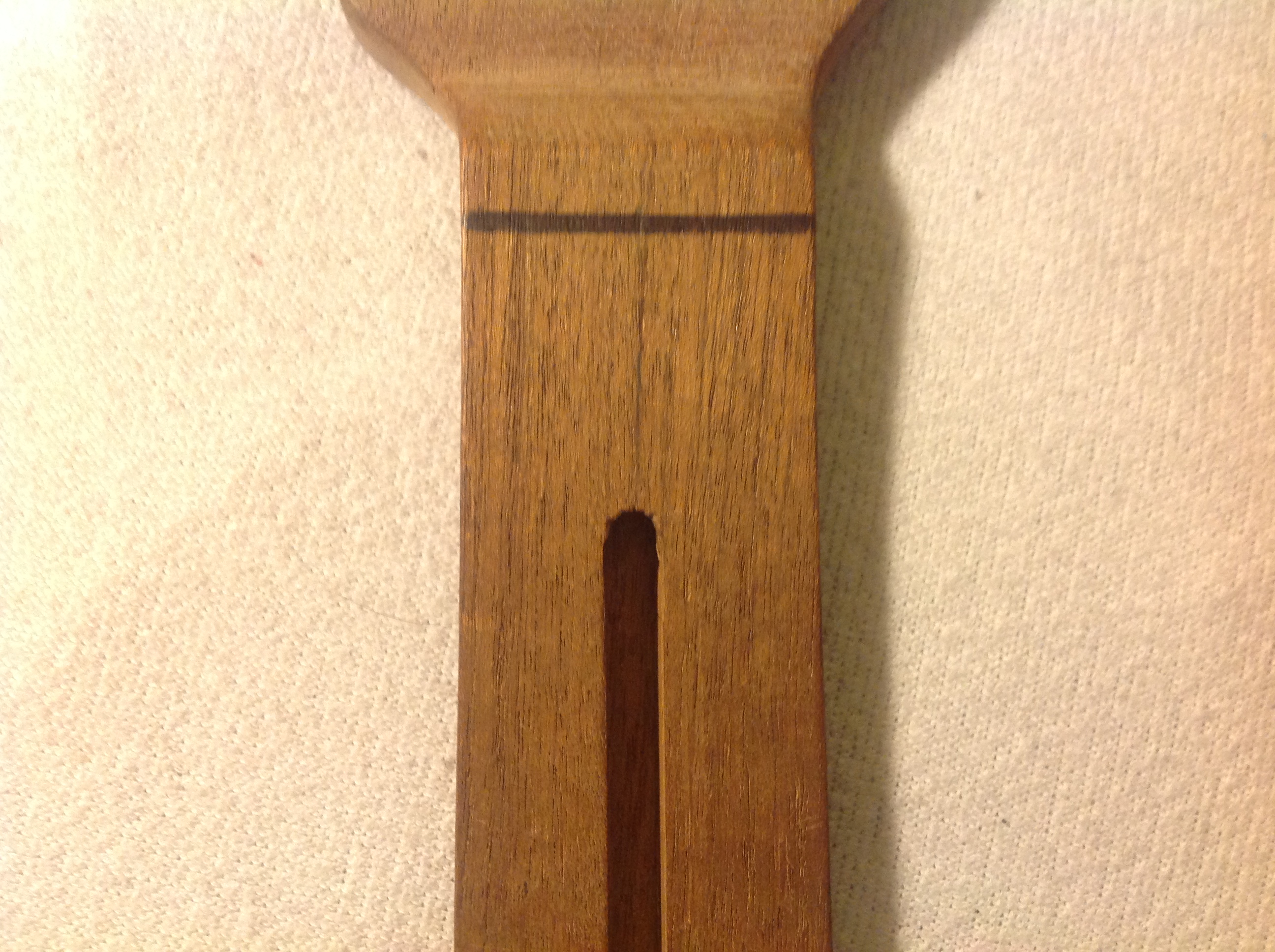

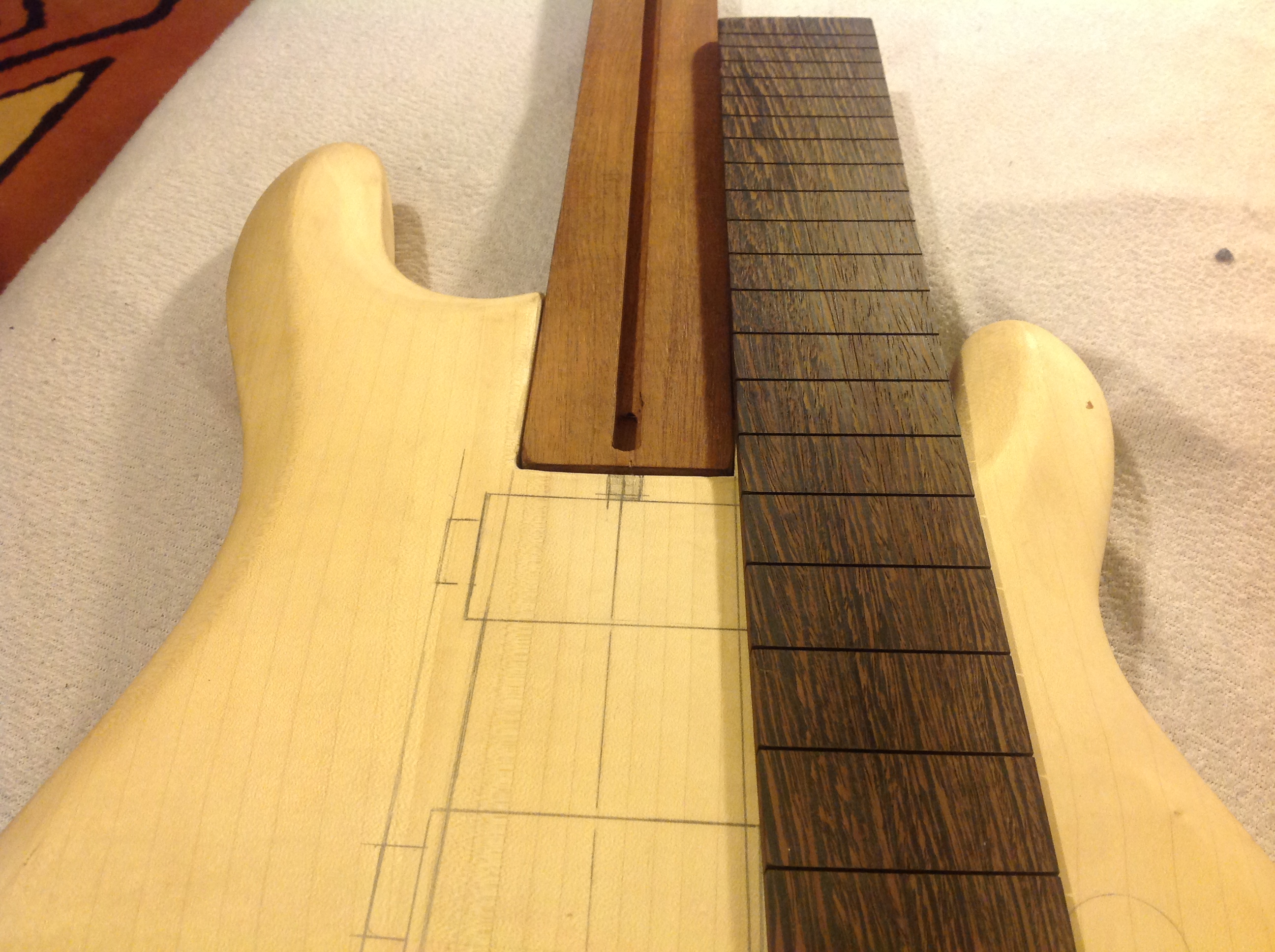

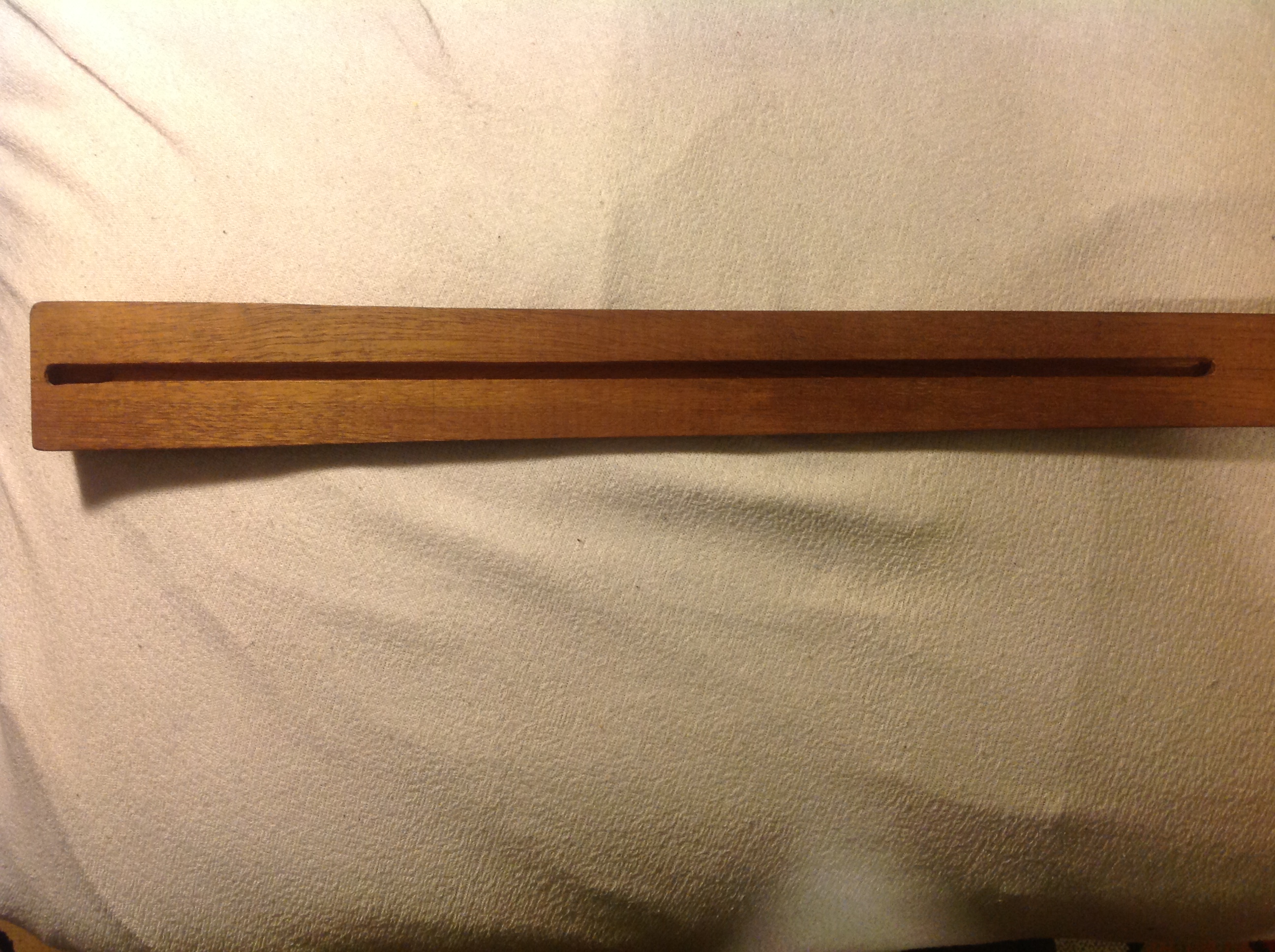

Kolejna sprawa którę teraz zauważyłem. Pręt leży bardziej pod grubymi strunami tzn jest przesunięty w lewo patrzęc od strony korpusu w górę. Nie jest to dużo około 1,5mm i pomyłlałem sobie że to w sumie nie musi przeszkadzaę bo D A E maję większy nacięg od E H G więc nie powinno się robię łmigło.

A tak właśnie umieszczony truss rod widziałem ostatnio w epiphonie les paul special.
I było ok. Oprócz tego, że podstrunnica się odkleiła, ale to z kolei przez brak spasowania przy przyklejaniu, a nie przez kanał trussa.
Potraktuj to jako błędy poczętkujęcego, przy następnej gitarze będzie lepiej. A tę zrób do kołca najlepiej jak umiesz, wcale nie powiedziane, że nie zagra.

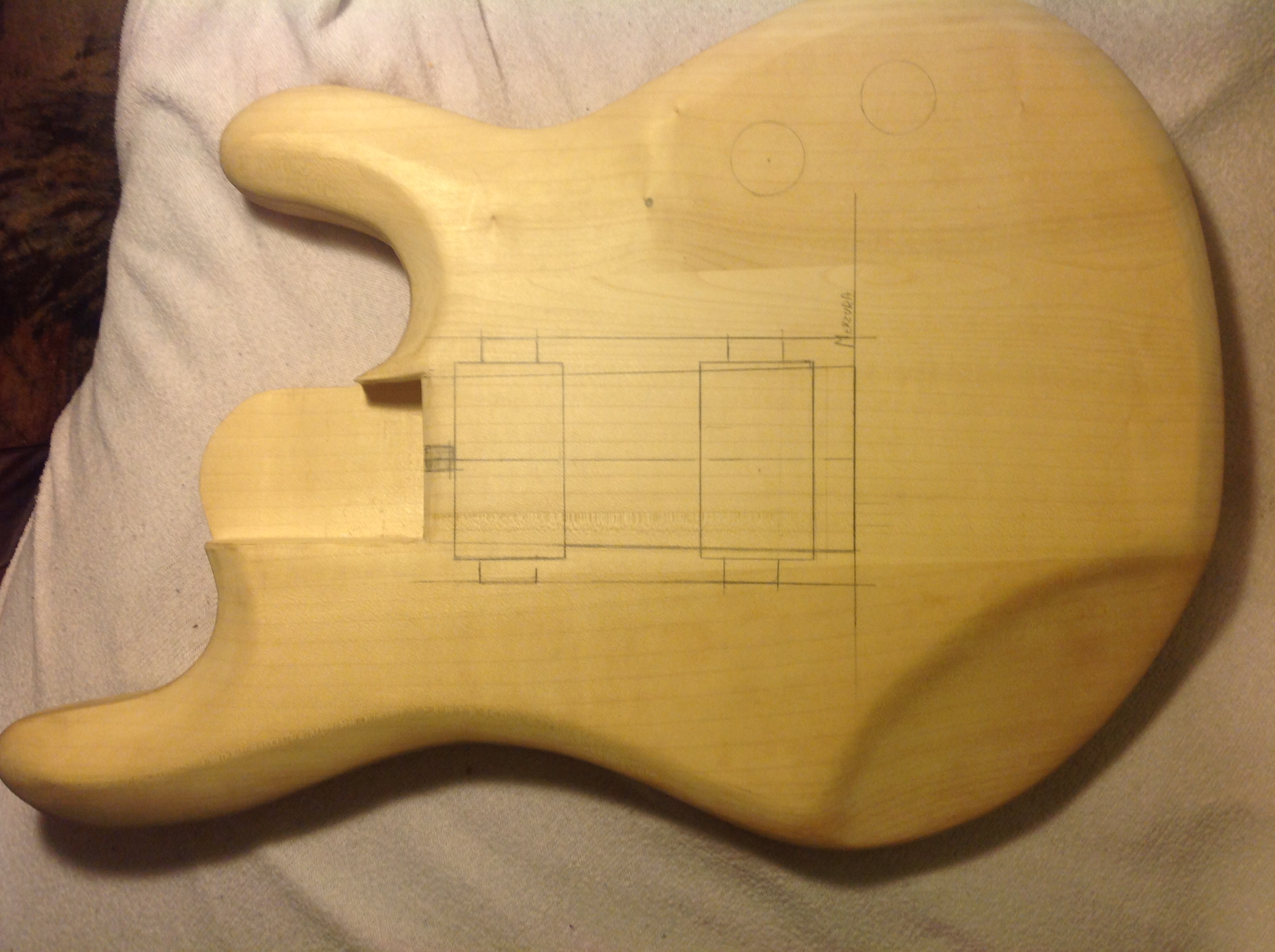

Następnie co? Przerysowaę jeszcze raz siatkę z przetwornikami i lecę do znajomego lutnika z frezarkę na stole regulowanę łrubami tak że mi to ładnie wytnie tak jak narysuję (czyli pare godzin z ołówkiem pod czujnym okiem pana suwmiarki i innych linijek). Ale że chciałbym jeszcze załatwię za jednym wyjazdem kanały na elektronikę to czy są tak jak do układu H-H szablony od których można sobie to odrysowaę? Generalnie jakbym pojechał na maszyny które znajomy ma do wyrobu instrumentów to chciałbym poprawię co się tylko da, moim pierwszym zamysłem było zrobienie dobrego instrumentu, a choę takiego który będzie przyjemny w grze na poziomie RG470 który miałem. Jełli to się będzie dało nastroię i będzie jako-tako wybrzmiewaę to w domyłle miało dostaę komplet z dorosłego music mana.

Jak dla mnie nie ma dramatu. Trochę pracy z gniazdem gryfu i będzie ok. Proponuję do ustawiania korpusu z gryfem zastosowaę laser. Ja mam dostęp do takiego lepszego Bosha mojego taty, ale chodzi tylko o to, żeby więzka lasera przechodziła przez dwa punkty na korpusie i na gryfie.
Co do kanału na TR, to się nie martw. Mój znajomy lutnik we wszystkich swoich gitarach robi kanał nieco bardziej w stronę strun basowych i nie jest to błędem. Jak tak chwilkę pomyłleę, to struny nie nacięgaję gryfu w sposób symetryczny ;)

W kieszeni po bokach wklej na klej kostny dwie jednakowe listwy z tego materiału co korpus, które pozwolę na powtórne, poprawne wykonanie kieszeni na gryf. / może wystarczy jedna od strony większego przesunięcia względem osi/

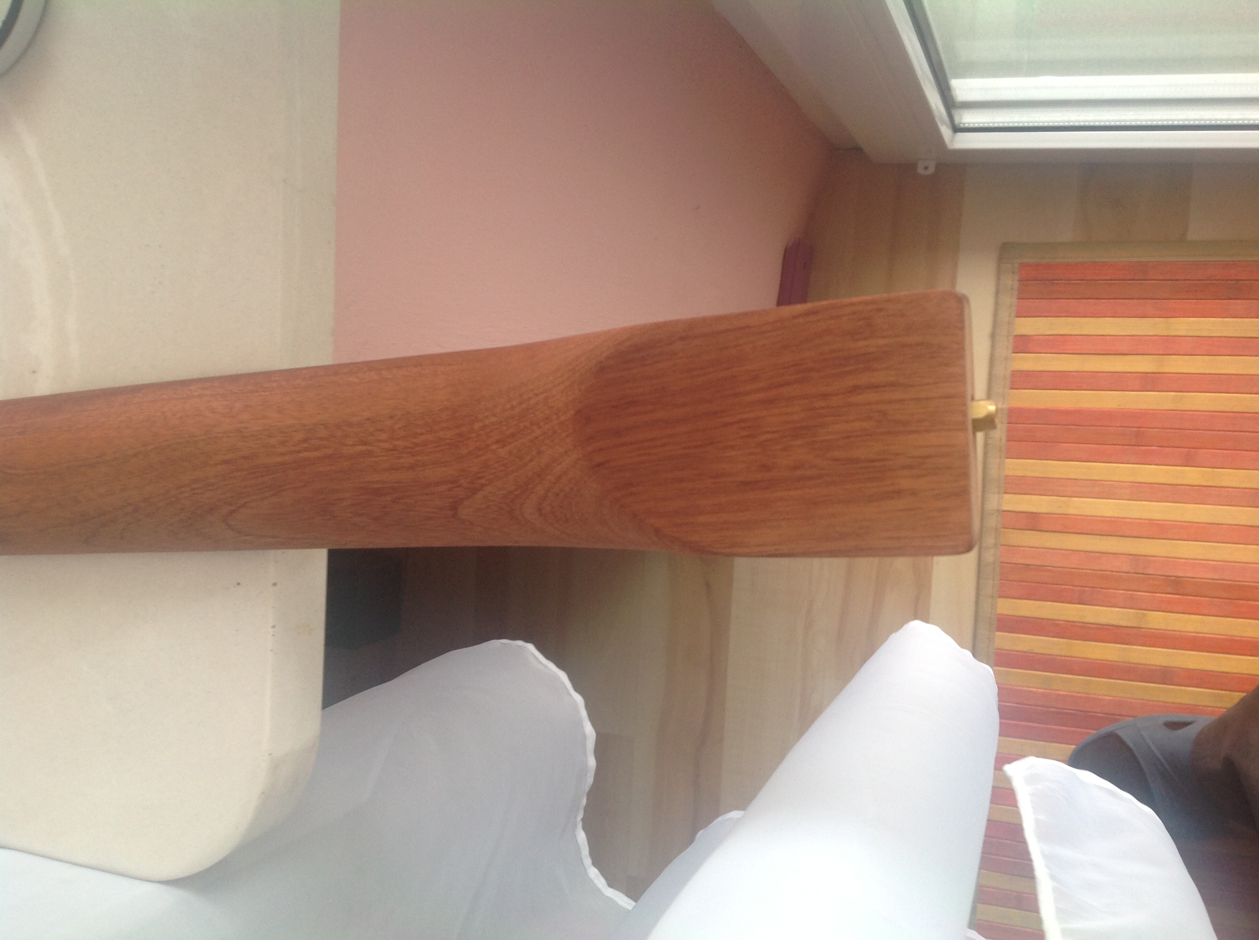

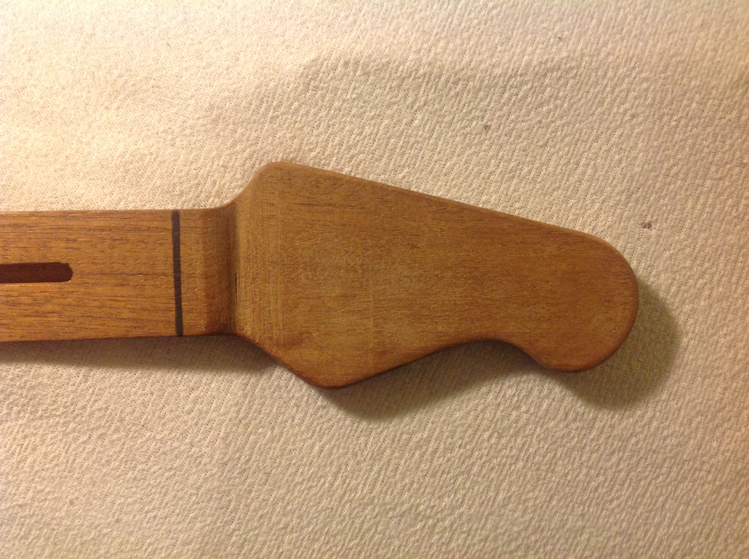

Przed tym jednak należało by dopracowaę sam gryf na gotowo, a potem do jego geometrii frezowaę kieszeł. Jest on baaardzo "umęczony", a o wyględzie główki, to szkoda gadaę - przynajmniej wg fotek. :-/
Jak chcesz wykołczyę ten korpus i całę resztę, bo to też istotne, co należy zamaskowaę, a co nie ma potrzeby.

Tak jak napisał Poco, zajmij się kieszenię gryfu - wytnij ten fornir, przyklej do boków kieszeni dobrze dopasowane grubsze listwy i wytnij ponownie kieszeł tak jak ma byę. Dopasowywanie mostka do przesuniętej osi gitary nie ma wg mnie sensu, zawsze będzie to widoczne i będzie psuę efekt całołci.
Swoję drogę po co zaokręglałeł górne krawędzie kieszeni na gryf?

Mój znajomy lutnik robi instrumenty łredniowieczne jedynie i to głwnie drężone z 1 grubego kawałka drewna ;) ale ma troszkę fajnych sprzętów. Poco, ja głównie napisałem po to aby zapytaę czy da się w ogóle coś z tym zrobię. Bardzo mnie cieszy twierdzęca odpowiedz i nieomieszkam spedzic troche czasu na forum szukajęc tego co mnie interesuje. Wykończenie ... Chciałem swirl na białym podkładzie zrobię. Głwka wymaga trochę pracy papierkiem aczkolwiek moim zdaniem tragedii nie ma. Dopracowaę gryf... Hmm

Mam pytanko następujęce. Czy ta wklejka musi byę z klonu czy mogę tam wkleię mahoł? Bo klonu z korpusu ani żadnego innego klonu niestety nie mam a mahoniu mi zostało całkiem sporo. Dził troszkę papierem po gryfie popracowałem aby nadaę mu rowniejsze kształty i poprawiłem brzegi główki oraz zeszlifowałem głebiej chwytnię koło stopki. W gniazdo próbowałem się bawię ale czarno widzę samo szlifowanie z uwagi na szpary. Kolro drewna jakie wkleję nie ma znaczenia generalnie stęd pomysł aby daę tam mahoł.
Mozna jak najbardziej. Wazne, zeby byla idealnie spasowana.

Ok, zaraz wezmę ten klocuszek wytnę z nadmiarem i będę ręcznie leciał aż mi łapy odpadnę ale będzie równo. Mam titebonda mam nadzieje że wystarczy zamiast kleju kostnego.
Tak pomyłlałem że mógłbym powiększyę bardziej gniazdo tak aby można było to załatwię prostokętnę wklejkę bez kombinowania z stożkowym nieregularnym kształtem.

Ręcznie staram się prostowaę gniazdo ale zależy mi na tym żeby to grało więc prawdopodobnie poproszę znajomego o frezowanie klocka i slota a potem frezowanie slota i miejsc na pickupy a także kieszeni na elektronikę. Popracowałem trochę z gryfem, nie jest jeszcze idealnie ale jest równiej. Z racji że uwielbiam gryfy typu wizard stęd taka grubołę i profil płaskiego U. No i mam wętpliwołci co do tej podstrunnicy z allegro. Jeszcze zmierzę ale mam wętpliwołci co do menzury i mam ochotę kupię drewno u henglewskich tyle że dojdzie problem nacięcia. Korpus też będę jeszcze równał nieco choę jego prostota nie gra dla mnie tak istotnej roli, ważniejsze dla mnie będzie finalne brzmienie tego wynalazku i wygoda gry i tu kolejny powód dla którego mam ochotę kupię innę podstrunnicę. Wenge jest dołę porowate i mam wrażenie że będzie utrudniaę wszelkie bendy. Ach że te dwa lata wstecz nie miałem cierpliwołci i chciałem coś robię "już" ...

Obejżałem sobie całę serię flechters handcraft i teraz dopiero widzę jak bardzo od d... Strony się za to zabrałem i ile problemów to ze sobę niesie. Chciałbym móc zaczęę od nowa i uzupełnię narzędzia ale niestety jestem w miejscu w którym jestem i muszę to jakoł skołczyę albo porębaę na opał i daę sobie spokój. Kolejny babol który mam to bok gryfu od strun wiolinowych, chyba mi się zebrał za dużo materiału w okolicy 15-17 próg ale mam pomysł aby podstrunnica była tam szersza i dopasowana spodem do gryfu. Generalnie będę miał teraz dużo problemu symetrycznie wyznaczyę srodek korpusu aby wykonaę precyzyjne rysunki. Zadziwiajęce ile można zrobię z szablonem. Stwierdziłem że ta gitara nie będzie na pokaz i jedyne co teraz chce to aby to ładnie grało i było w miarę wygodne, tzn profil szyjki mimo że jakił perfekcyjnie symetryczny nie jest odpowiada mojemu chwytowi. Teraz mam ochotę popracowaę z gryfem i czuję że to jest moment na klejenie podstrunnicy aby móc obrobię całołę. Przyznam się że teraz po obejżeniu tego filmu i spędzeniu na forum kilku godzin inaczej bym zaczęł i nie zadawał bym pytał w rodzaju jak. Jednakże ewidentnie spartaczyłem, i muszę z tego wybręę. O tyle o ile sprawa gniazda na gryf jest mniejwięcej jasna bo ofrezuje się i wklei klocka o tyle nie wiem co robię z gryfem. Leżał dołę długo i powierznchnia na ktorej będzie podstrunnica nie uległa wypaczeniom. Może sama głowka jest lekko nierówna ale mam wrażenie że to błędy przy frezowaniu i papierkowej robocie a nie praca drewna. Kurde było zrobię szablony ale gdzież by mi się chciało na etapie gimbazy. Następna o ile będzie to będzie inna łpiewka mam nadzieje ( muszę mieę trochę tych rzeczy do robienia czegoś prosto i precyzyjnie a nie bijęce na boki ostrzem wyżynarki, brak idealnie płaskich powierzchni i deficyt zacisków stolarskich - marzenia niestety nie idę w parze z pieniędzmi i bazuje na najtałszych rzeczach niestety).

Zawsze jeszcze możesz przecięę gryf wzdłuż osi na pół, wkleię wkładkę i obrobię na nowo. Roboty prawie tyle co od nowa, ale na materiale zaoszczędzisz.
