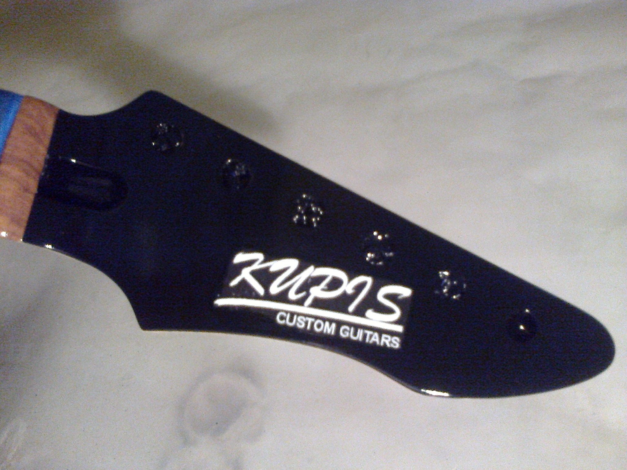

Natomiast zastanawiam się co zrobię z wierzchem główki, chodzi mi po głowie zakolorowanie na czarno?
Zamiast malowaę daj doklejke z Tinto Nero.

Decyzja chyba będzie na czarnę główkę.
Włałnie kołczę dla brata ibaneza z tak kolorowanę główkę
i z białym logiem i wyględa to super.
Co to jest to tinto nero?

Czarny fornir rozumiem. Fajna sprawa ale to dopiero przy następnych projektach.

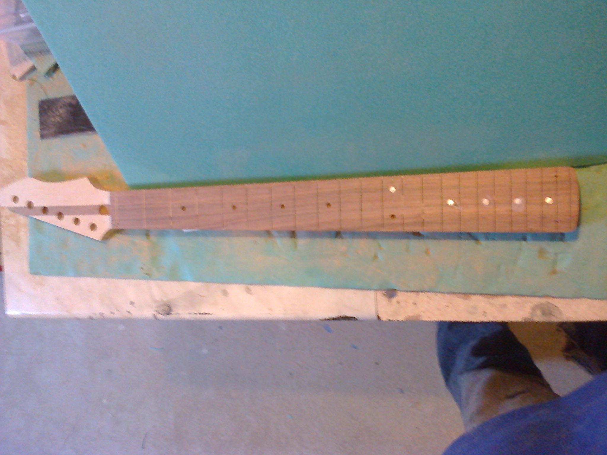

Tym czasem jestem w trakcie kształtowania szyjki.
Promieł podstrunnicy to 14 cali, nie za dużo nie za mało tak myłlę.
Szerokołę na 1 progu 43mm na ostatnim 56mm.
Mam zagwozdkę jakę grubołę tym razem zrobię?
Poprzednie dwie gitary to wyłcigówki z cienkimi gryfami,
tym razem chciałem coś innego grubszego ale nie wiem.
W tej chwili mam 22mm na 1-wszym i 24mm na 13-nastym progu.
Z jednej strony fajni, tak jak w ibanezie FRM ale jak to będzie się sprawowało w graniu?
Jakie są wady i zalety tak grubej szyjki waszym zdaniem?

Trochę zdjęę wrzucam.

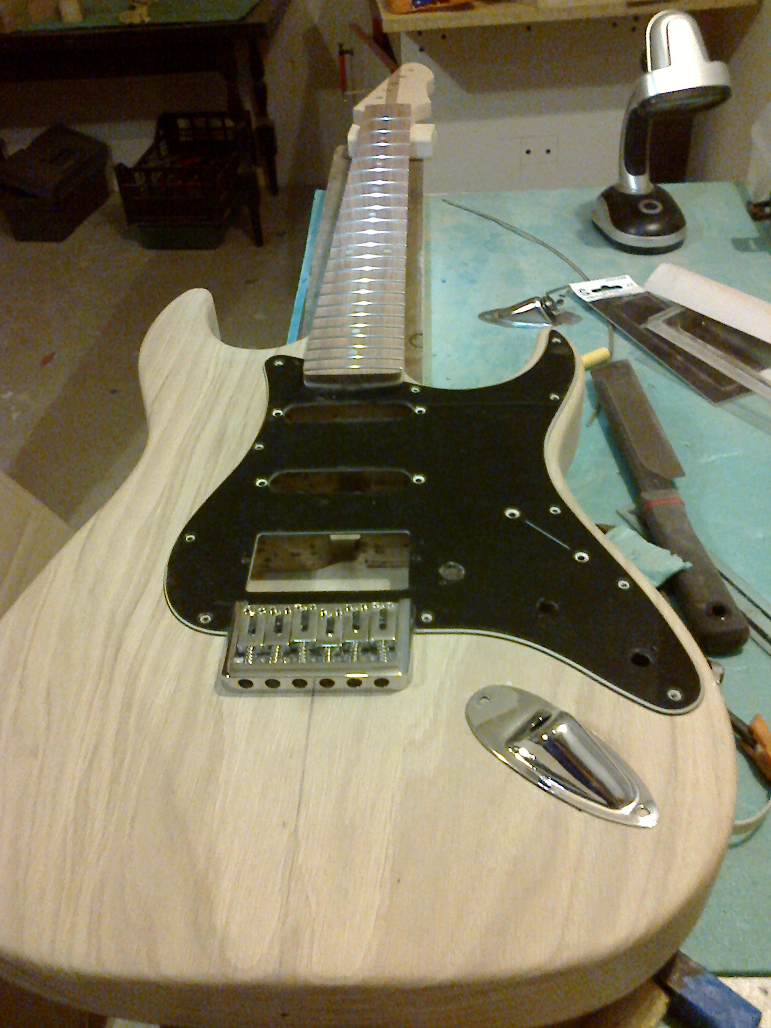

Następne zdjęcia.

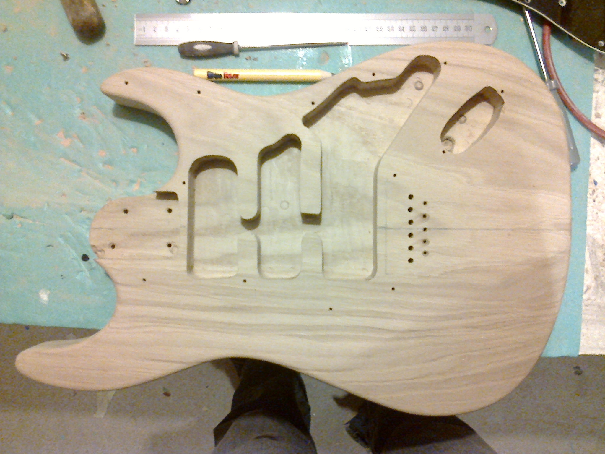

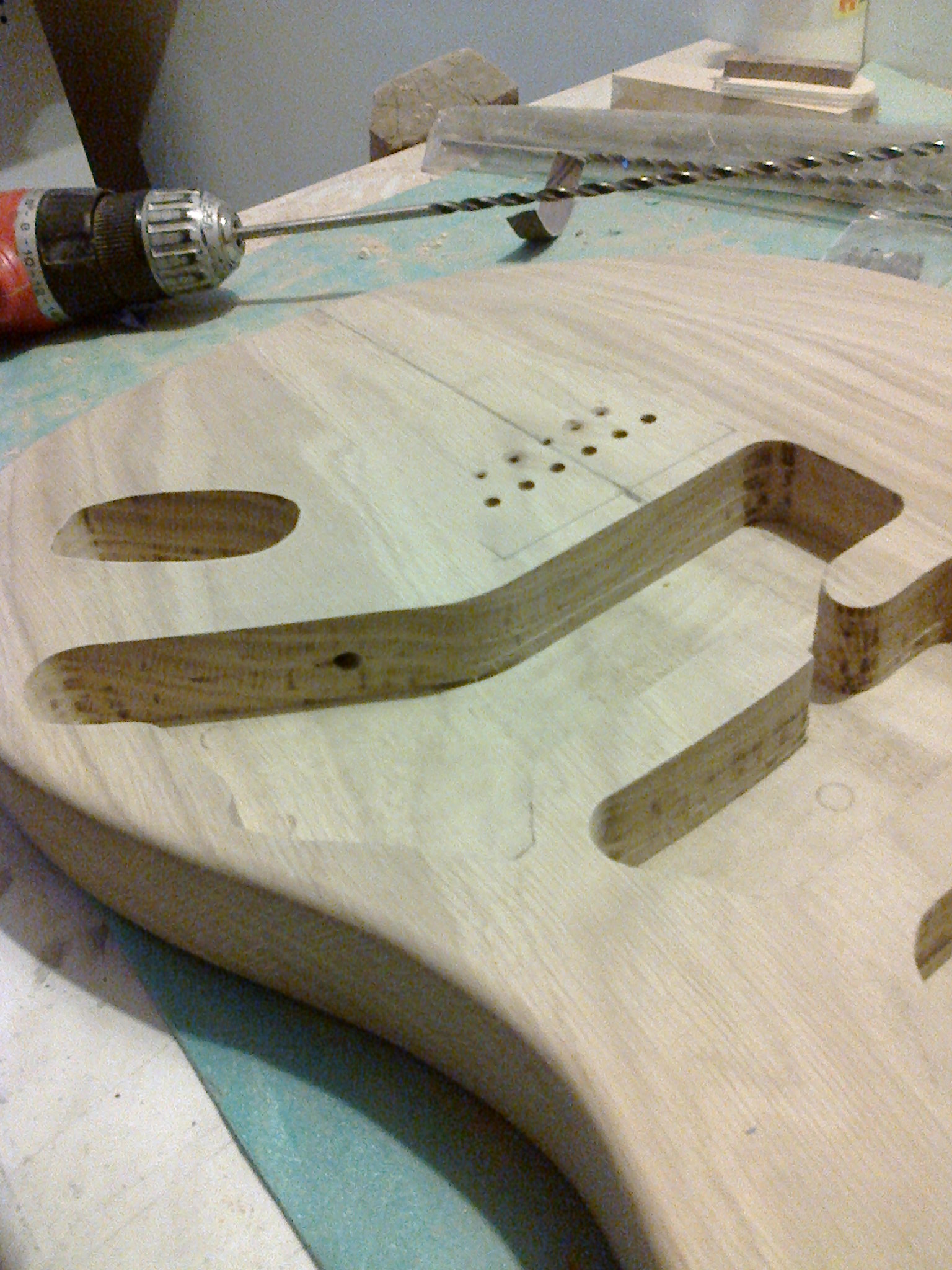

Kieszenie na pickupy to frezowałeł po jakichł szablonach czy ręcznie??
Bo nie wyględaję tęgo.
Reszta bardzo ładnie
Na gitar projekt zobacz gniazda Gotoh są trochę większe niż Sung il , może coś dopasujesz . Obok zdjęę są rysunki techniczne .

Przepraszam przeoczyłem zapytanie Popika a to bardzo ważna kwestia i wymaga wyjałnieł.
Wpusty pod elektrykę frezowałem frezarkę ręczna od wzornika który wczełniej wykonałem
ze sklejki. Wielkołę wpustów jest podyktowana względami praktycznymi.
Pierwszy powód to taki że nad wymiarowe wpusty zmniejszaję masą ciężkawego dębu.
Pomimo tak znacznych wyfrezował korpus nadal ma solidnę masą. Ta gitarko to będzie taki łamacz kręgosłupa ;)
Drugi powód to taki że wpusty wydłużone w dół będę ułatwiały demontaż płytki,
do czynnołci serwisowych przy elektryce, bez koniecznołci zdejmowania strun.
To patent z mojego starego strata DIY niewiadomego pochodzenia.
Gdybym robił jeszcze raz, zrobiłbym jeszcze obszerniejsze wpusty dla zmniejszenia masy,
oczywiłcie w granicach zdrowego rozsądku, gdyż płytka musi na czymł leżeę ;)
