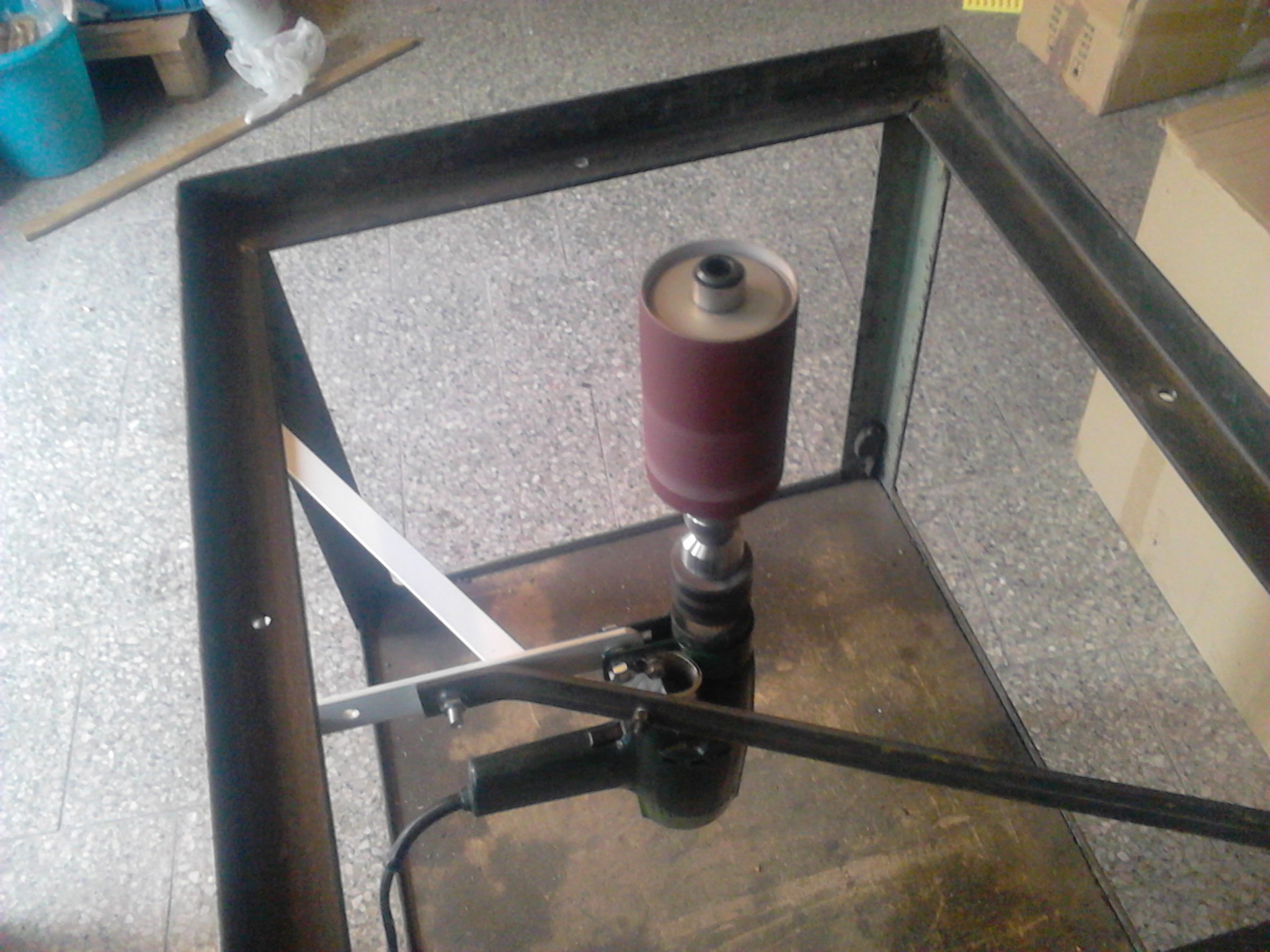

coś takiego zmajstrowałem...
Rolka to chyba kółko od wózka oklejone filcem, szpilka od głowicy silnika, do tego stary stolik warsztatowy "hand made", poczciwa celma zamocowana na obejmie do słupka ogrodowego, podstawka regału z Leroy, kawałek płaskownika ze złomu.
Działa i nawet nie bije, papier (rolka bezkołcowa) kupiłem w sklepie z materiałami łciernymi za 5 zł.

Dla chcęcego nic trudnego. A papier jak przyczepiasz?? Jest jakis patent?

to pas bezkołcowy o akuratnej łrednicy nasuwany na rolkę (najmniejszej jękę dysponował sprzedawca), akurat udało mi się trafię z rozmiarem zdaję się 60mm łrednicy ;-)

I nie łlizga się? Bo mi się czasem trafiaję pasy bezkołcowe do tałmówki o minimalnie różnych długołciach. Parę było takich, którym nacięg nie pomagał.
Dlatego właśnie, co pisze Ender jako rolkę będę używał takiej ponacinanej jak stożek centrujęcy uchwytu freza palcowego, czyli nie do kołca krzyżowo od góry i nie do kołca pomiędzy od dołu. Rozprężanie dokona się równomiernie na stożku dociskowym założonym na trzpieniu na dole i od góry. ( do tego będzie też zabierak na dole)
Czy zda to egzamin, okaże się w praniu. :-?
Co do uwag n/t napędu ze szlifierki kętowej, to tam prędkołę obrotowa jest w granicach 6000 1/min i stęd uwaga o grubszym papierze. :-D
Pomysł z wiertarkę dobry i łatwy w realizacji.

u mnie póki co papier trzyma, może z czasem jak filc się "uleży" to ten problem się pojawi ale wtedy najwyżej podkleję nowy ;-). Te kawałki z marketu w większych płatach do samodzielnego wycinania jako zabezpieczenie do nóg mebli kosztuję grosze.
Bardziej boję się innej rzeczy a mianowicie, że wiertarka to jednak wiertarka i do innych celów ję zaprojektowano a przy pracy w tej pozycji i stałym (małym ale jednak zawsze) nacisku materiału na rolkę w pewnym momencie może pałę łożysko ;-)
To tymczasowe rozwięzanie stworzone na potrzebę chwili. Docelowo myłlałem o zbudowaniu czegoś takiego w oparciu o silnik od starej pralki albo wykorzystaę starę szlifierkę :-)

łożysko powinno wytrzymaę, szybciej pójdzie gniazdo, w którym jest osadzone. Prawdopodobnie jest z tworzywa i przy rozgrzaniu się łożyska zacznie się uklepywaę. Drugi koniec wrzeciona, przed przekładnię, też jest z reguły osadzony w tworzywie.
A co do kętówki... Nawet w chiłczykach ich przekładnia jest dołę solidnie zrobiona. W dodatku jest tam kilka łrub i gwintów, które można wykorzystaę jako mocowanie. Można więc ze starej kętówki wykorzystaę samę przekładnię i ożenię ję z wiertarkę. Ta ostatnia pracuje w lepszych warunkach a w dodatku mamy kontrolę obrotów. Podejrzewam, że wiele okolicznych firm będzie miało u siebie popsute kętówki ze sprawnymi przekładniami (ja sam mam takie dwie ;-) ) i chętnie się ich pozbędę.
Moc co prawda już nie ta, ale dopóki nie zdławimy za mocno obrotów wiertarki, to się ujedzie.
