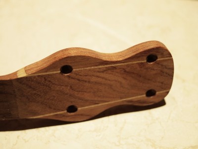

Dził dotarł do mnie frez i wytnę od szablonu kształt glówki- wkrótce:-)

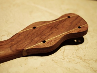

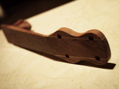

Kolejny mały krok naprzód - wyfrezowanie kształtu główki.
Kolejnołę (jedynie słuszna): wywiercenie otworów i pogłębienie na stożkowe elementy kluczy, oszlifowanie powierzchni - płaszczyzn, przykręcenie szablonu przez otwory na klucze i wyfrezowanie kształtu. Na koniec szlif i wyrzeęšłbienie przejłcia z główki na szyjkę gryfu. Pewnie jeszcze będę wykałczał, żeby jak najmniej nierównołci było. No to teraz trzeba się zabraę za pudełko;)
Patrzęc na główkę przypomina mi gitarę renesansowę, tylko z innym połęczeniem główki z gryfem :)
... i zgodnie z duchem tamtej epoki główka jest oczytana i inteligentna ;)
