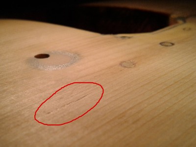

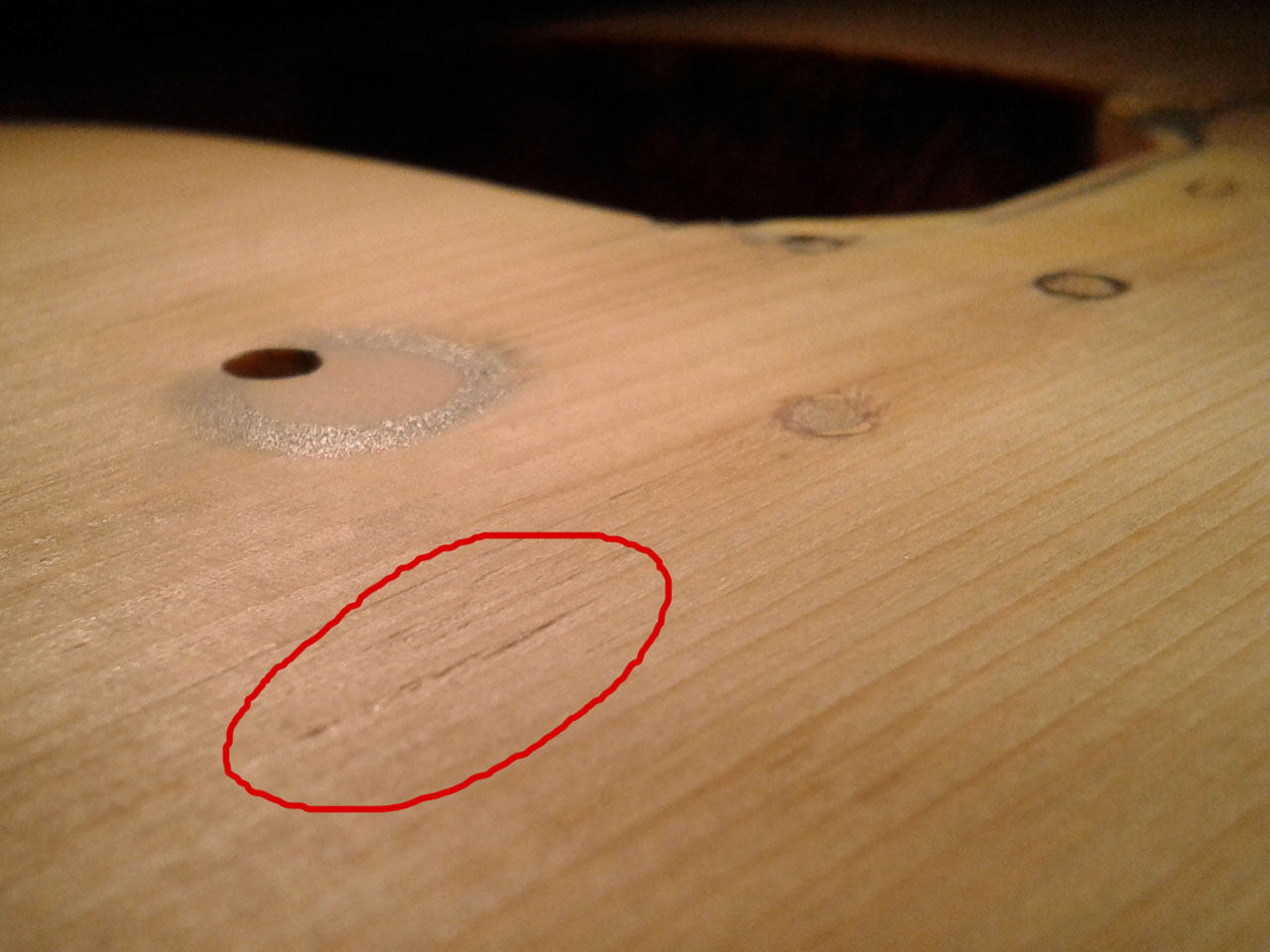

 nierównołci znikaję. capon ładnie błyszczy, więc pod światło dobrze widaę, gdzie można jeszcze poszlifowaę, a gdzie już lepiej odpułcię do następnej warstwy. przy okazji chciałem zapytaę o głębsze ryski (takie których nie opłacało się szpachlowaę, ale które mogę byę za głębokie dla capona - mniej więcej jak zarysowanie od paznokcia).
myłlałem, żeby jak już skołczę powierzchniowo caponem się bawię, to te ryski potem miejscowo spróbowaę nim zalaę, aplikujęc capon np. wykałaczkę tylko na nie. ma to sens?
