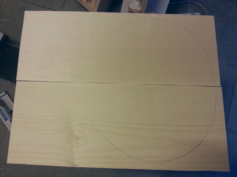

Drewienko na top przed sklejeniem (zwykły klon ale przecież i tak będzie kryty lakierem)
ładny klon, powiedział bym - idealny :-D
ęšłĽędne tam prężki tylko dęšłwięk...
Ale to chyba nie z jednej dechy, tzn nie rozcinany na lustro??
Posty: 394
Lokalizacja: Nieporęt
Nie jest z jednej deski. A ma to jakieł znaczenie skoro lakier będzie kryjęcy?
