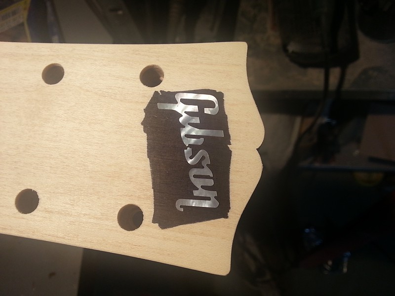

Logo perłowe jest stosunkowo cienkie (0,2mm) więc nie będę frezował wgłębienia tylko wyrównam się lakierem.

Dokładnie tak. Pomalowane na czarno, logo oczyszczone z farby, kalkomania naklejona i teraz już tylko bezbarwny.
Re: Les Paul Goldtop 1952
A ta kalkomania pod nitro się nie rozpułci?
