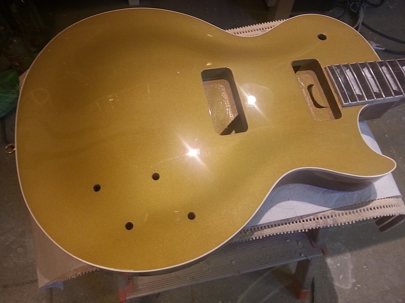

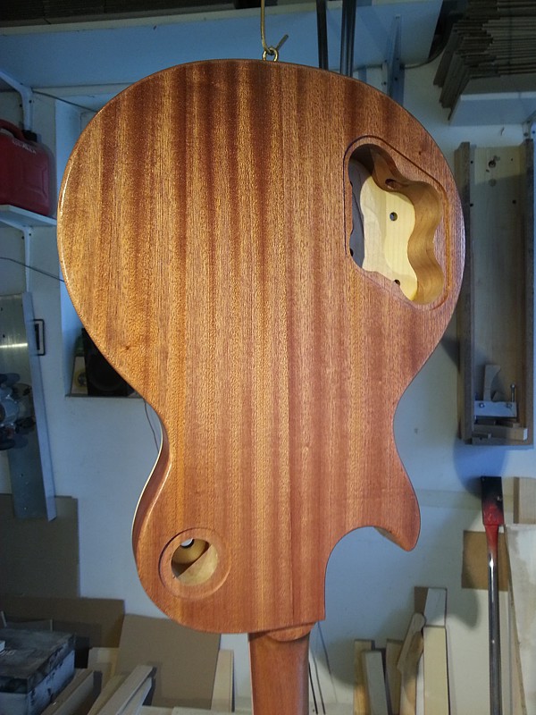

Kolejna warstwa na top i dwie na resztę gitary (ależ ten mahoł "pije" lakier uchhh. )
(kalkomania wytrzymała :-) )

Trwa lakierowanie. Oststanio nie mogłem połwięcię pracy tyle ile bym chciał więc trochę się przecięga. Ale jest już kołcówka.
Powiem coś co zabrzmi może jak "herezja" (bioręc pod uwagę opinie tu panujęce) ale lakier Nitro jest bardzo przyjazny :-) Trzeba jedynie używaę lakieru dobrej jakołci, rozpuszczalnika tego samego producenta (ważne!) i stosowaę większę dyszę.

Racja! I właśnie teraz z kiedy już gitarę polakierowałem mogę ostatecznie powiedzieę, że bardzo polubiłem nitro ! :-)
Poniżej zdjęcia polakierowanej gitary. Konkretnie bez frontu główki bo ta jeszcze jest dopieszczana (więcej zabawy ze względu na kalkomanię i perłowe logo).
Polerowanie to moja ulubiona czynnołę bo wtedy gitara z brzydkiego kaczętka nagle przeistacza się w pięknego błyszczęcego łabędzia :-)
Resztki pasty zostanę oczywiłcie usunięte ;-)
