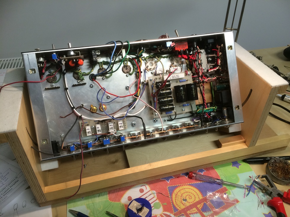

Na kołysce (własnej roboty)

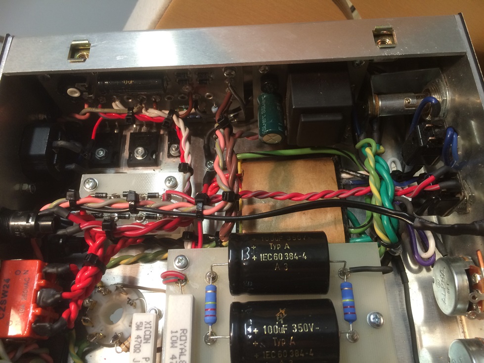

trochę środka
trochę środka
regulator napięć do obniżania mocy
czasami było "gęsto"

I w ogóle jakie podejłcie do tematu! Teraz zauważyłem na jakim "jigu"/"trzymadle" montażowym jest to osadzone. Jestem pod wrażeniem!

Co do kołyski to zrobiłem ja jakił czas temu i przydaje się do napraw i budowy nowych wzmacniaczy, jest bardzo uniwersalna, regulacja pozwala na położenie na niej malutkich 5W jak i dużych headów kilkuset-watowych (sprawdzone:-)). Projekt wyszukany na forach dla lampowców.

a to sprawdzony w bojach mój stojak

Co mnie zwłaszcza uderzyło, to kultura techniczna widoczna nie tylko na zewnętrz, ale przede wszystkim w środku, chociaż można by tam parę rzeczy podcięgnęę. Bardzo mi się podoba takie podejłcie do sprawy.

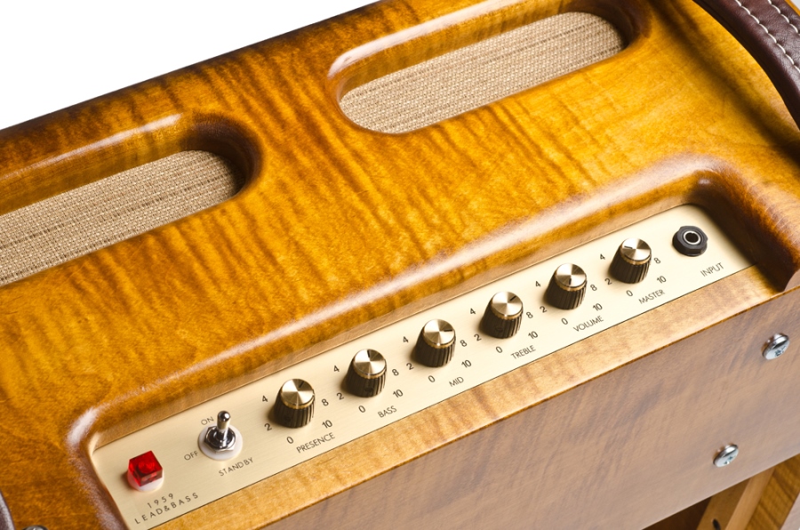

Zainspirowany jestem obudowę jak na zdjęciu. Pytanie dotyczy rekomendowanej przez Was techniki. Moim zdaniem mam kilka możliwołci
1. Bejca + politura
2. Bejca + lakier poliuretan
3. Bejca + lakier nitrocelulozowy
Co radzicie? Co wyjdzie najefektowniej Waszym zdaniem.
Więcej zdjęę mojej inspiracji tutaj:
http://www.exclusiveamps.com/1959-lead- ... rly-maple/
Mam klon falisty, ale po koniecznym wyrównaniu trochę za cienko wyszło jest 15,5 mm. Fajny efekt będzie przy 18 mm, bo to standard skrzynek do wzmacniaczy no i kolumn. Z tej 15,5 mm zrobię przód i tył, ale tam gdzie widaę zaokręglenia będę potrzebował grubszej. Wstawię post w dziale Kupię /Sprzedam, może macie coś w swoich spiżarniach :-)
Pozdrawiam i czekam na rady.
Marek
Re: D'Lite - ostatni etap
Stylowy mebel? No to politura, ewentualnie olej (np. truoil):)
Politurę możesz zastosowaę w różnych odcieniach. Zaczniesz od bejcy, potem szlifowanie. Ten proces radziłbym na jakimł odpadku zrobię zanim na czysto, bo to różnie może wyjłę:) Politurę możesz też ładnie zabarwię dobrę bejcę spirytusowę, ale nie ma koniecznołci, bo są różne odcienie szelaku. Będzie malina:)

mm2ca - chodzi mi głównie o parę kabelków, które idę łukiem albo po skosie, załamania pod różnymi kętami itd., ale to drobiazgi :-) Domyłlam się, że wynika to z ciasnoty i z rozmieszczenia elementów.
Ale pomyłl przed następnym projektem, czy nie dałoby się tego wszystkiego tak rozmiełcię, żeby kołcowy efekt pozwalał wręcz na wyeksponowanie wnętrza. Zdaję sobie sprawę, że to trochę sztuka dla sztuki a i sporo pary pójdzie w gwizdek, ale w kołcu to nie masówka.
