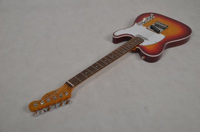

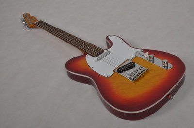

TELECASTER - TELESłAW - WYKONANY POD OKIEM MISTRZA FEJ-CHO
Re: TELECASTER - TELESłAW - WYKONANY POD OKIEM MISTRZA FEJ-C
Szkoda. Na pewno stracił na brzmieniu. Jakbył ograł przed malowaniem i po to był wiedział o czym mówię ;) Przerabiałem poliuretan w tele.
zeppelin77
Posty: 91
Lokalizacja: Oleśnica
Jest faktycznie lekko tępy, ale tu wilkinsony za 100 zł też daję o sobie znaę.
Choę powiem Ci że dęšłwigał na próbie w miarę na czystym kanale, ale na przesterach zmarł...

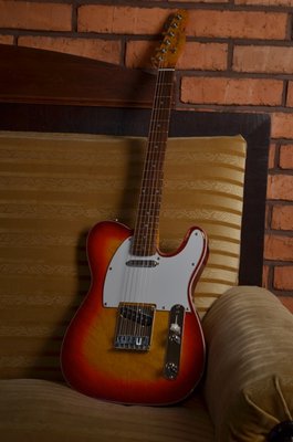

Profesjonalna sesja na pamiętkę
