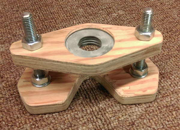

NO właśnie! Węż! czemu nikt nie wpadł na pomysł, żeby węż montowaę w uchwyt a nie pieprzyc się z robieniem gwintów i innych takich do szlifierki :)
Co do kopiarki to fajna sprawa. Trzeba będzie przemyłleę. Chciałbym jakieł ładniejsze customowe rzeczy robię, póki miejsca na cnc nie ma to moze byę dobre rozwięzanie.
Ale z tym wężem to mnie olłniło! .. a właśnie w warsztacie sie gwint z poxipolu odlewa :)

No to zrobiłem. Proste, sklejkowe, gwint zrobiony z poxipolu, szału nie ma ale działa. Dostanie jeszcze sprężynki i ogranicznik głębokołci.
Przy okazji pochwalę się nowę wciskarkę do progów co mi kolega zrobił.
