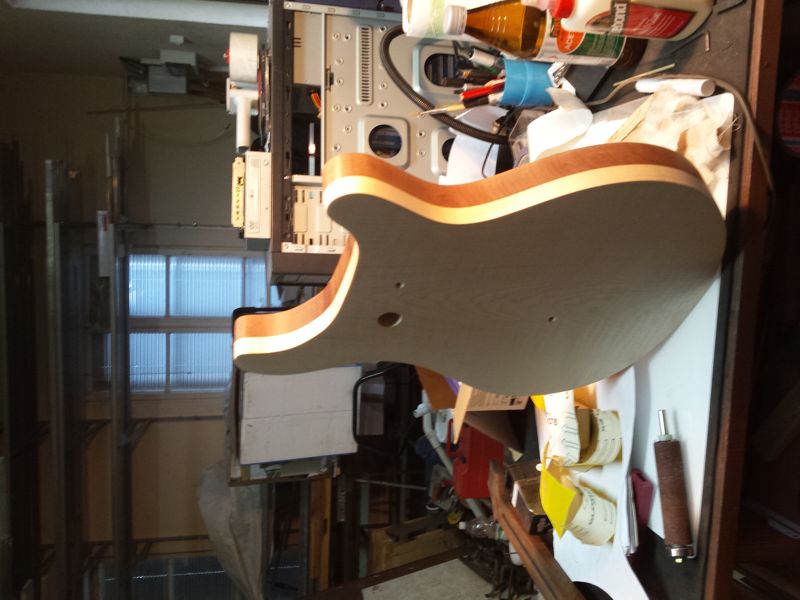

a tu już po przytarciu wstępnym

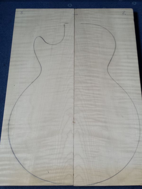

po załamaniu nerwowym spowodowanym nieudanymm szukaniem topu kupiłem drogo w sklepie z częściami do gitar taki oto klasy 2A za 170zł pokrzywiony i na łączeniu środka z powyrywanym od tępych noży mięchem...
a oto próbka topu chcę jeszcze zrobić "fade" z ciemnego w jasny.

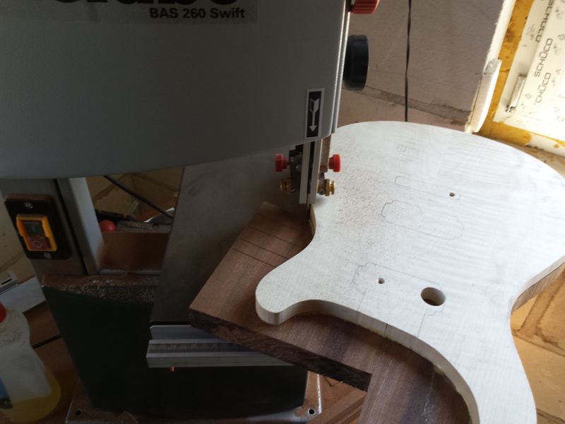

wstępna obróbka raszplą po cięciu na taśmówce

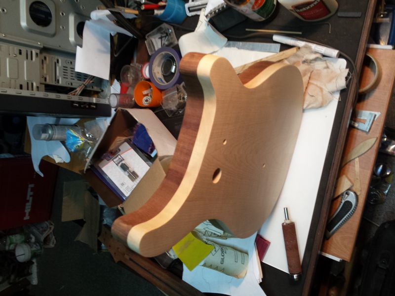

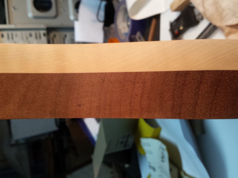

był ubytek, nie ma ubytku stary jak zawód stolarzą niezawodny trik drobne wióry spod pilnika i klej działają cuda ;)
pośpiech... wróg nr1 jak zawsze myślałem że jakoś pójdzie mimo że frez ostry na stole z teką powierzchnią zdarza się przeskok nateriału w strone frezu i bum jest wyrwa na szczęście zmieściłem się bo był naddatek :)
frezowanie szło jak po maśle... do pewnego momentu ;/
wstępne szlifowanie wałkiem na wiertarce, oczywiście wszystko pod szablon :P
wycinanie na taśmówce, przy tym trzeba uważać  zwłaszcza jak komuś taśma  tańcuje jak u mnie na górze idzie przy linii dołem też a środek wycięty za... to już za mną ;)

Qbeq napisałeł,że następił "przeskok freza w stronę materiału". Otóż nie ma takiej możliwołci, a jest jedynie skutek prowadzenia freza w stosunku do przebiegu słojów -frez obraca się tylko w jednym kierunku-oraz ich gęstołci . Po prostu frez wcięł się "pod włos" i przy niedostosowanym posuwie musiał wyrwaę kawałek.
Takich sztuczek nigdy nie ma w przypadkach, które obserwowaę można na YT przy frezowaniu korpusów z masywu. M.in. dlatego tak obrabiaję korpusy. trochę więcej straty materiału - chociaż i to wętpliwe, ale oszczędnołę czasu i kolejnych operacji przy naprawie uszkodzeł.
Fakt, że ważnę rzeczę jest ostre narzędzie i w przypadku takich prac w warunkach i narzędziami dla amatorów nie od rzeczy będzie kontrolowanie i mycie powierzchni tnęcych nawet przy obróbce jednej krawędzi - zatrzymaę maszynę i sprawdzię, czy nie obklejone jest ostrze blisko krawędzi tnęcej.
Nie od rzeczy jest przetarcie płytek/ostrzy od powierzchni natarcia naftę, która ten efekt przywierania ogranicza.
Pomocnym narzędziem jest też płytka z nasypem diamentowym od honownic, którę można w niewielkim stopniu podostrzyę płytki freza. Takie używane płytki, ale nadajęce się do użycia przez nas można nabyę za małe pieniędze na aukcjach.
Nie zwalnia to wszakże operatora od kontroli kierunku wejłcia w materiał (układ słojów/kęt) i dopasowania posuwu.
Nawet fachowcom się to zdarza, więc nie ma co się przejmowaę, tylko połwięcię więcej uwagi. :-D
Re: prawie kopia PRS Custom 22
Takie wyrywanie materiału to powszechny problem na rogach, albo wszędzie tam gdzie skrawasz w poprzek włókien. Można zawalczyę z nim na kilka sposobów.
- nie frezujesz na całę grubołę korpusu. Jedno przejłcie to mniej więcej połowa korpusu, odwracasz dechę i final pass. Niestety wymaga to posiadania dwóch frezów - z dolnym i górnym łożyskiem. No i nie masz 100% gwarancji, że jednak nie strzeli.. ale zmniejszasz prawdopodobiełstwo.
- używasz freza spiralnego.
- miejsca wrażliwe szlifujesz a nie frezujesz. Wałek do wiertarki stołowej albo szlifierka trzpieniowa. 100% pewnołci, że nic nie oderwiesz. Ułatwieniem jest posiadanie wałka szlifierskiego z łożyskiem - można wtedy bezproblemowo używaę szablonu jako prowadzenia.
- na koniec metoda mocno dyskusyjna.. podawanie materiału "na ostrze" i w druga stronę - zależnie od przebiegu włókien. Na zdjęciu masz ilustrację przebiegu frezowania. Zaczynasz na zielonej kropce, zatrzymujesz się na czerwonej. Trzeba pamiętaę, że nie można tak frezowaę w przypadku frezów spiralnych. Tylko i wyłęcznie "na ostrze". Inaczej spora szansa na to, ze zobaczysz korpus przelatujęcy przez pokój.
Niezależnie od użytego sposobu, podstawowę zasadę jest maksymalne usunięcie materiału przed frezowaniem. Na przykład przy pomocy piły tałmowej (wycinanie po kresce) albo wałka szlifierskiego. Zostawiasz maksymalnie 1.5mm do frezowania. Dzięki temu masz mniejsze szanse na uszkodzenie materiału i co ważne - nie katujesz freza i frezarki.
