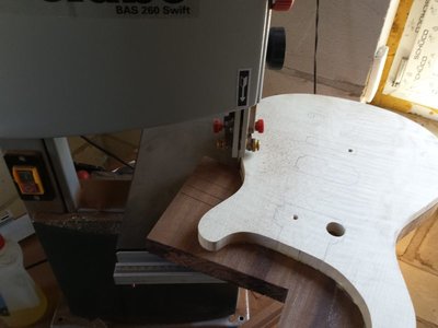

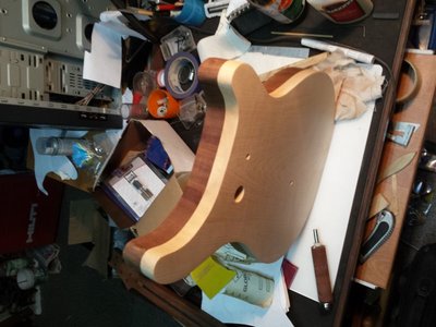

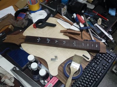

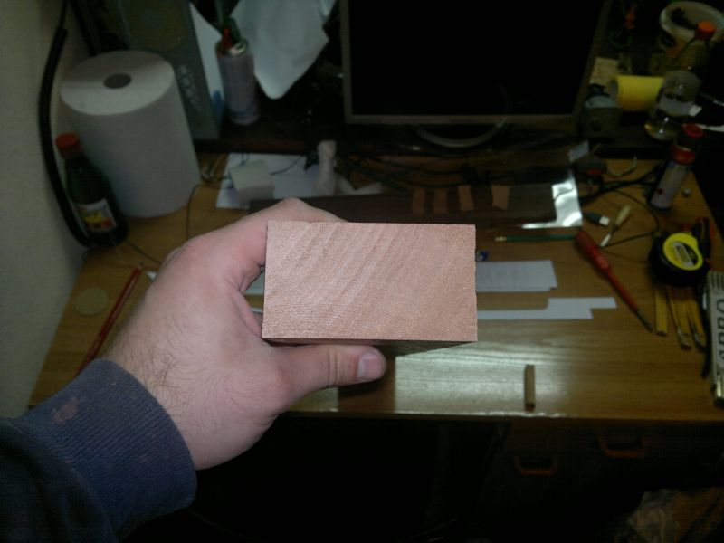

Witam serdecznie. Chciałem się pochwalię moim PRS'em, ale nadal tkwię w budowie owego instrumentu, staram się nie spieszyę, czasem jednak górę bierze niecierpliwołę i wiecie jak to jest...
nie zaprezentuję teraz kompletnej gitary, chciałbym nazwaę to foto-relację, ale daleko do tego by to nię było, nie lubię pracowaę z telefonem w ręku i robię co krok zdjęcia, będzie więc to zlepek zdjęę które będę kiedy coś zrobię sukcesywnie dodawał. Budowa zaczęła się jakieł 2 lata temu i cięgnie się strasznie, miewałem już momenty zwętpienia i chęci zaprzestania. ale jakoł ruszyło i się robi... niestety gDzieł wsiękły mi bardzo pierwsze zdjęcia z samego poczętku więc wrzucę co mam.

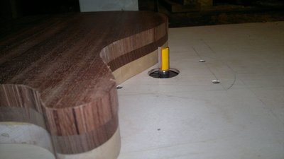

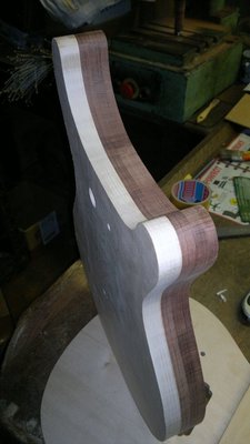

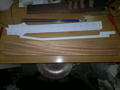

dzisiejsze prace strasznie się cięgnęły może dlatego że robiłem kilka innych rzeczy w tym samym czasie... nic to wrzucam up to date... aa kilka uwa gdyby ktoł brał ode mnie plany na podstrunnicy jest zostawiony extra milimetr w razie czego można go łatwo zdjęę frezarkę, ku przestrodze jeszcze dodam że plany maję wymiary pod częłci oryginalne PRS custom 22 także mi mostek wilkinsona nie pasował i klucze musiałem przerabiaę( inne mocowanie łróbkami sprawiły że się nie miełciłyby obok siebie musiałem zrobię nowy wzorzec do wiercenia...

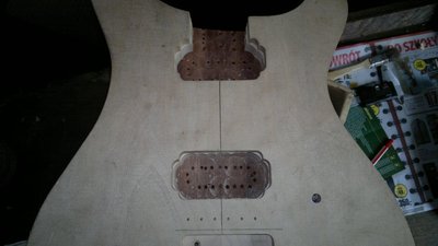

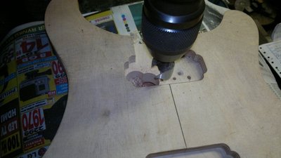

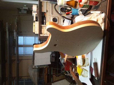

kolejne prace i kolejne błędy ;/ powinienem najpierw wyfrezowaę kieszeł na gryf... zapytam przy okazji, ktoł może mi powiedzieę na jakę głębokołę frezowaę dziury pod humbuckery? nie mam ich jeszcze niestety z kasą krucho muszę się wstrzymaę a chce coś zrobię...

pięknie idzie:) dziury zaszpachlujesz i będzie dobrze, powodzenia

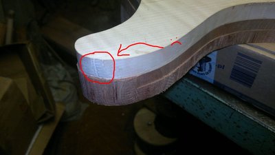

Qbeq napisałeł,że następił "przeskok freza w stronę materiału". Otóż nie ma takiej możliwołci, a jest jedynie skutek prowadzenia freza w stosunku do przebiegu słojów -frez obraca się tylko w jednym kierunku-oraz ich gęstołci . Po prostu frez wcięł się "pod włos" i przy niedostosowanym posuwie musiał wyrwaę kawałek.
Takich sztuczek nigdy nie ma w przypadkach, które obserwowaę można na YT przy frezowaniu korpusów z masywu. M.in. dlatego tak obrabiaję korpusy. trochę więcej straty materiału - chociaż i to wętpliwe, ale oszczędnołę czasu i kolejnych operacji przy naprawie uszkodzeł.
Fakt, że ważnę rzeczę jest ostre narzędzie i w przypadku takich prac w warunkach i narzędziami dla amatorów nie od rzeczy będzie kontrolowanie i mycie powierzchni tnęcych nawet przy obróbce jednej krawędzi - zatrzymaę maszynę i sprawdzię, czy nie obklejone jest ostrze blisko krawędzi tnęcej.
Nie od rzeczy jest przetarcie płytek/ostrzy od powierzchni natarcia naftę, która ten efekt przywierania ogranicza.
Pomocnym narzędziem jest też płytka z nasypem diamentowym od honownic, którę można w niewielkim stopniu podostrzyę płytki freza. Takie używane płytki, ale nadajęce się do użycia przez nas można nabyę za małe pieniędze na aukcjach.
Nie zwalnia to wszakże operatora od kontroli kierunku wejłcia w materiał (układ słojów/kęt) i dopasowania posuwu.
Nawet fachowcom się to zdarza, więc nie ma co się przejmowaę, tylko połwięcię więcej uwagi.

Takie wyrywanie materiału to powszechny problem na rogach, albo wszędzie tam gdzie skrawasz w poprzek włókien. Można zawalczyę z nim na kilka sposobów.
- nie frezujesz na całę grubołę korpusu. Jedno przejłcie to mniej więcej połowa korpusu, odwracasz dechę i final pass. Niestety wymaga to posiadania dwóch frezów - z dolnym i górnym łożyskiem. No i nie masz 100% gwarancji, że jednak nie strzeli.. ale zmniejszasz prawdopodobiełstwo.
- używasz freza spiralnego.
- miejsca wrażliwe szlifujesz a nie frezujesz. Wałek do wiertarki stołowej albo szlifierka trzpieniowa. 100% pewnołci, że nic nie oderwiesz. Ułatwieniem jest posiadanie wałka szlifierskiego z łożyskiem - można wtedy bezproblemowo używaę szablonu jako prowadzenia.
- na koniec metoda mocno dyskusyjna.. podawanie materiału "na ostrze" i w druga stronę - zależnie od przebiegu włókien. Na zdjęciu masz ilustrację przebiegu frezowania. Zaczynasz na zielonej kropce, zatrzymujesz się na czerwonej. Trzeba pamiętaę, że nie można tak frezowaę w przypadku frezów spiralnych. Tylko i wyłęcznie "na ostrze". Inaczej spora szansa na to, ze zobaczysz korpus przelatujęcy przez pokój.
Niezależnie od użytego sposobu, podstawowę zasadę jest maksymalne usunięcie materiału przed frezowaniem. Na przykład przy pomocy piły tałmowej (wycinanie po kresce) albo wałka szlifierskiego. Zostawiasz maksymalnie 1.5mm do frezowania. Dzięki temu masz mniejsze szanse na uszkodzenie materiału i co ważne - nie katujesz freza i frezarki.

wiem wiem Panowie jak działa frezowanie w domowych warunkach
w tym przypadku akurat jadęc po niezbyt łliskim stole ręka z materiałem lekko skoczyła frez wcięgnęł i poszło... ale jakoł z tego wybrnęłem :)nadal czekam na info od kolegi frezujęcego mi szablony żeby zrobię tył cięgle zastanawiam się jak zrobię skos 3 stopnie pod gryf ile wybraę otwory na pickupy dużo niewiadomych w tym projekcie
jakoł to będzie. dzięki panowie za wsparcie duchowe. pozdrawiam.

Skos w kieszeni możesz zrobię np takim jigiem. Nie wspominajęc o najprostszym - szablon z podkładkami na korpusie.
Co do głębokołci wnęk na przetworniki - zrób sobie rysunek korpusu z mostkiem i gryfu w skali 1:1, z zachowaniem odpowiednich kętów (papierowy lub na komputrze). Jeżeli masz już przetworniki, lub wiesz jakie kupisz to wszystko wyjdzie na rysunku. Podejrzewam, że będzie 20mm - 25 mm w zależnołci od położenia (gryf, mostek).
Zajrzyj na ten plan, może będzie Ci łatwiej ocenię głębokołę.

Tak sobie myłlę jeszcze.. jak nie chcesz kombinowaę ze skosem w kieszeni, to możesz zrobię prostę kieszeł, a stopę gryfu skołnę (nawet na planie, który podesłałem tak jest). Nie wiem czy oryginał ma skosy przy pickupach. Ludzie różnie robię.
